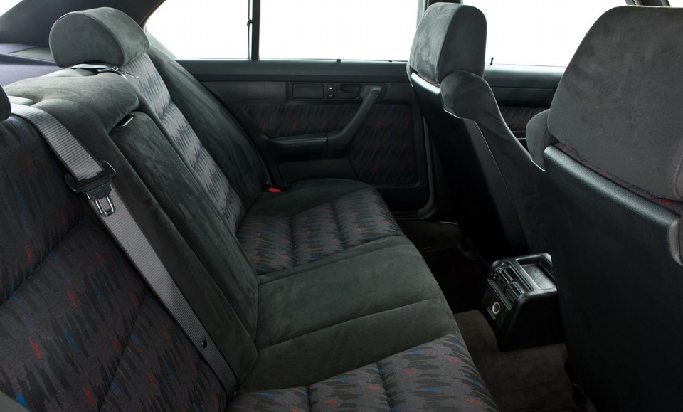

MikaMikuMik Опубликовано 31 июля, 2018 Автор Опубликовано 31 июля, 2018 Нашёл свой идеал салона, хочу так же... Цитата
Sega_bmw Опубликовано 31 июля, 2018 Опубликовано 31 июля, 2018 мечтать не вредно) хотя если тряпку бмв-рейн купить на ибее, можно и пошить. дорогая правда Цитата
