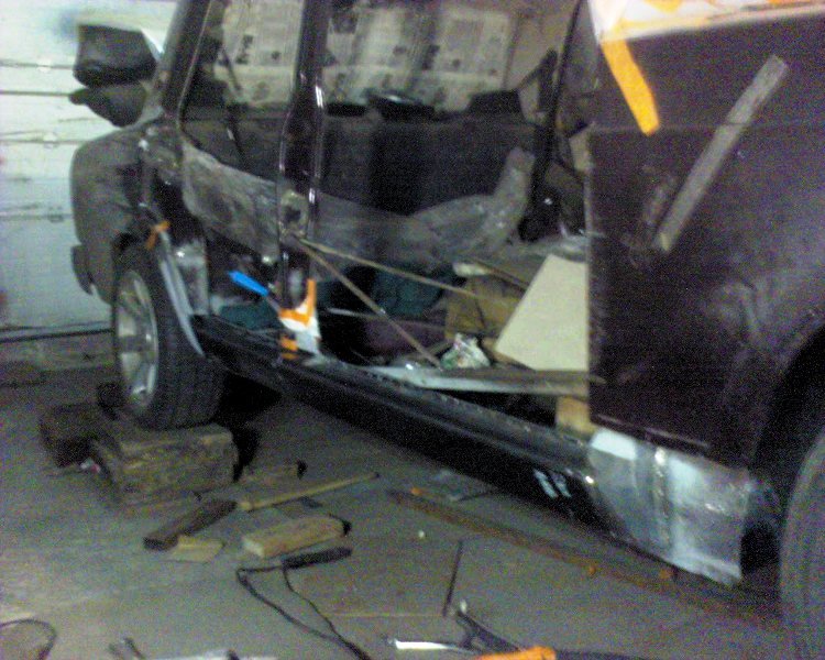

BuslayM5 Опубликовано 30 января, 2020 Автор Опубликовано 30 января, 2020 Вроде хоть чуть зима наступила, а то уже достала зелёная трава в январе. Медленно, но верно, заканчиваю я с порогами. Вчера знаменательное событие произошло, вырезал последний ржавый кусочек на правой стороне. Ещё пару деталек самопальных сделать и порог на месте будет. Тяжко что-то даётся это всё в это раз, руки уже как крюки стали. 3 Цитата

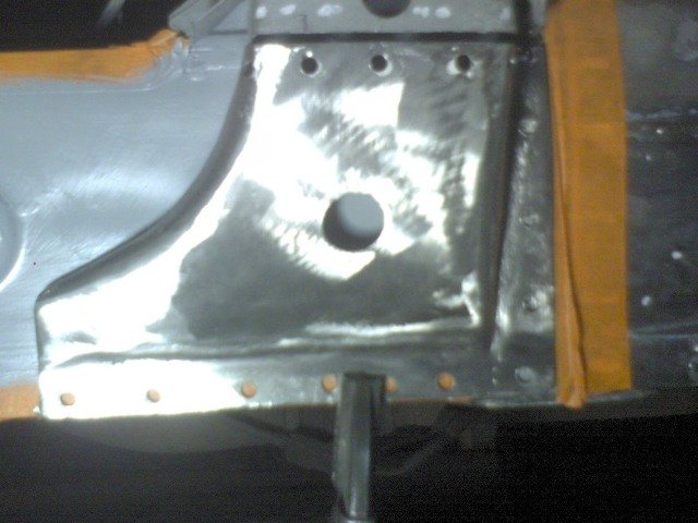

BuslayM5 Опубликовано 30 января, 2020 Автор Опубликовано 30 января, 2020 Немного фото сделанной работы. После завершения ремонта пола, установка соединителя. На фото его не видно, спрятан за усилителем и профилем. Гарадушка, чтоб его поставить ровно и красиво. Крайние точки у меня уже есть к этому времени. 1 Цитата

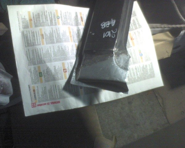

BuslayM5 Опубликовано 30 января, 2020 Автор Опубликовано 30 января, 2020 Ещё фото. Далее установка поддомкратников и их усилителей. На фото они уже на месте, практически всё готово к установке усилителя порога. На фото как раз видно установленный ранее соединитель пола. 2 Цитата
BuslayM5 Опубликовано 30 января, 2020 Автор Опубликовано 30 января, 2020 Далее последний кусочек спереди и можно усилитель порога ставить. Только сначала нужно этот усилитель переделать с левого на правый. Какой - то маразм. усилители продаются только на левую сторону. Заказываешь правый и левый , приходят два левых. Усилитель на данный момент уже на машине. 2 Цитата
