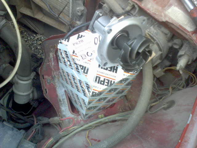

BuslayM5 Опубликовано 20 июля, 2020 Автор Опубликовано 20 июля, 2020 Масло пора было менять на красной жиге. Добыл масла канистру, фильтр практически на халяву отдали в магазе, с коцаной упаковкой, Финвал. Поехал к знакомому подъёмником воспользоваться, задрал машину. Смотрю, аж с генератора масло капает, оказалось это антифриз, помпа потекла. А я думул, что-то у меня ремень генератора ослаб видимо, около месяца иногда слышался звук, как он проскальзывает, но под капот так и не заглянул. Масло поменял. Вечером новую помпу раздобыл, взял Хепу германия. Старая убитая вдрова, какая-то Лузер (при сборке двигателя помпу не менял). Антифриз порадовал, чистый, как новый, не зря несколько раз систему промывал. 1 Цитата

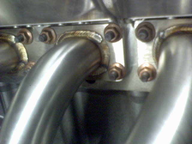

BuslayM5 Опубликовано 25 июля, 2020 Автор Опубликовано 25 июля, 2020 32 минуты назад, Grigoriy сказал: Сколько стоят равнодлинные коллектора на м54 и где брал? Думаю себе их или просто каты вырезать. 21р коллекторы, за одно ещё 2 заглушки (вместо задних лямбд) и болты стыковки с глушаком взяли. Брали с авито Мск, - набери " Коллектор BMW выпускной Supersprint" контактное лицо Денис. Всё отправил без промедлений сдеком, накладную сфоткал, даже не просили. Как я понимаю, всего одна контора ими и торгует. По качеству норм, всё проварено красиво, на двиг всё встало чётко. Я чуть позже фотки скину уже стоящих на двигле Цитата
BuslayM5 Опубликовано 25 июля, 2020 Автор Опубликовано 25 июля, 2020 Выпускные коллекторы. Шовчики все красивые. в районе ГБЦ проварены с двух сторон. Где стыковка с тройником, скорее всего то же изнутри сначала, после тройник приварен сверху. По толщине вроде то же не плохие ( гарантируют 7-мь лет). Поставил я их моментом, тк всё готово было, - шпильки вкрутил дополнительные, перед накручиванием гаек шпильки все антипригарной смазкой хорошо смазал. Х.з. что за смазка, какая-то графитка, достаточно сухая, друг с работы намутил. Резьбу под некоторые шпильки пришлось почистить метчиком, аккуратненько , без жести, чтоб резьбу не прослабить (некоторые вместе с гайками откручиваются и чуть резьбу коцают видимо). Прокладки коллекторные дополнительно проклепал клёпками 4мм длинной 6мм (два отверсия в каждой прокладке уже было, три в шахматном порядке ещё сделал), огрызки железок с них выбил и расклепал чуть молотком. 5 Цитата

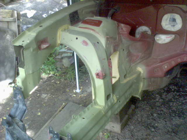

BuslayM5 Опубликовано 28 июля, 2020 Автор Опубликовано 28 июля, 2020 Денёк сегодня погожий выдался, жигули с мёртвой точки сдвинулись. Ковырялся почти целый день в багажнике и не много под ним. Дочистил всю сварку, попутно кое -где косячки по ней исправил. Сварка теперь совсем другое дело, с новой горелкой намного приятнее, варит в любом положении. Раньше чуть не так повернул рукав, глючить начинала. Похожа всё таки горелка фирмовая. Вместе с ней наконечники и носики по 2шт. Сколько варил ( не только сегодня) - не липнет окалина к наконечнику и не выгорает он, с теми, что у нас продают всё по другому. Единственное, видимо не всегда напряжение хорошее, в гаражах иной раз сварка вообще отказывалась работать. В багажнике всё что делал ранее, загрунтовал. По нему пробежаться осталось, кое где мелочёвку ржавую легкоустраняемую подчистить, но это уже после герметика, чтоб в швы ни чего не попадало. Когда занимался сваркой, менял детали, в некоторых местах жравчину чистил, пескоструил, после грунтанул сварочником, чтоб голый металл не был, сегодня убрал его, всё чётко везде. Снизу только в районе швов загрунтовал. Вроде ерунда, а целый день ушёл на это дело, еле успел загрунтовать, остатки инструмента собирал, уже почти стемнело. 4 Цитата
BuslayM5 Опубликовано 28 июля, 2020 Автор Опубликовано 28 июля, 2020 Стыки крыльев с арками и с поликами даже с кисточки сложно загруновать, с поликами там вообще чудной загиб. Сделал валик из поролона и проволоки, чтоб в четырёх плоскостях сразу грунтовать можно было, обмакнул его по полной в грунт, прошёлся, после излишки грунта с компрессора выдул, получилось отлично, так же все швы компрессором прошёлся, как всегда. По задней части снизу, осталось с поликов чёрный грунт счистить и чуть лонжероны почистить от жры песком не много. В арках ещё кромки чуть закатать сверху. Грутануть всё это дело и герметиком все швы. 3 Цитата
