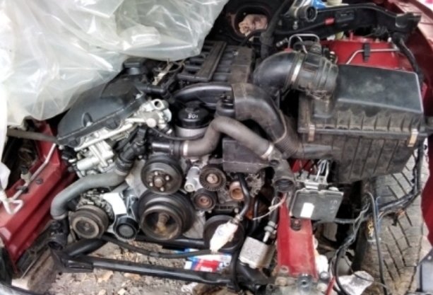

BuslayM5 Опубликовано 30 октября, 2020 Автор Опубликовано 30 октября, 2020 Завёл вчера Х5. Приятное событие, всегда радует, когда машина оживает после ремонта. Сперва зажигание включил, глянул подкапотку - с быстросъёма топливного шланга начал подкапывать бенз, чуть пошевелил его, перестал. Маслосистема совсем пустая была. Устанавливал масляный фильтр - залил около литра масла в маслостакан предворительно. Первый раз стартером крутанул, секунды три, - когда ключ зажигания отпускал, почти завёлся. Ещё разок крутанул - завёлся прям сразу, через секунду давление масла погасло. Заводил без системы охлаждения, по этому сразу заглушил. Ещё пару раз пробовал заводку, подождав по 15 минут, всё чётко. Здорово тормознула работу тормозная система. Трубки пришлось поменять все полностью. Изначально пару трубок (на передние колёса) заказали ориг, они оказались дорест, чуть короче. По итогу все трубки сделали из жигулёвских, оставив родные штуцеры и соединения. Родные и жиговские очень похожи по всем параметрам, гнутся одинаково, а те ориг, что не подошли, тоньше стенка и мягче. Думаю жиговские даже по интереснее в плане долговечности должны быть. Начали тормозуху заливать - не держит штуцер на выходе из ГТЦ, - заклинило штуцер в цилиндре. Видимо какие-то мудаки закрутили его не по резьбе, я чуть стронул его и больше он затягиваться не желает. Завтра придётся ехать на жиге в Мск за запчастям. Ещё вчера пришлось прокатится на разобранной 05, опять через весь город, да ещё и в час пик, перегнать в другой гараж. Нашёл на пару месяцев гараж рядом с домом, чтоб можно спокойно машину поставить, ковыряться и не переживать за уже проделанную работу. 1 Цитата
BuslayM5 Опубликовано 30 октября, 2020 Автор Опубликовано 30 октября, 2020 Мотор с Х5 я снимал отдельно. Ставить его так же было бы слишком геморно. Изначально намутили пару хороших европоддонов. Один из них сделали уже. и усилили другим, чтоб не проминался и не ломался. На нём вытащили мотор с терраски, состыковали его с акпп. На акпп махнул передний сальник, боковой сальник (выбора передач) и подушку крепления акпп. Старую вытащили разобрав на кусочки, тк действовать нужно аккуратно. Подушка запрессована в алюм. корпус раздатки, место запрессовки своеобразное, если действавать жёстко, вероятно можно ломонуть корпус раздатки. Для запрессовки, пришлось сделать специальную приблуду, на фото. Далее состыкованные мотор с коробкой, закрепили на поддоне, переместили под машину, передний лонжерон бампера не снимали. Перемещали, - катили поддон по доскам на круглых деревяшках. Под машиной подняли в моторный отсек. За усиленный поддон стало очень удобно и быстро поддомкрачивать, вставляешь внуть него тубу , доску, что угодно и домкратишь как нужно и быстро. Прицепили сначала коробку, а мотор установили чуть выше, чем он стоит на подушках. на подпорке, чтоб можно было спокойно устанавливать подрамник. Подрамник установили всборе с рейкой и подушками. Ранее, подрамник новый то же покрасили, обработали, кронштейны крепления стаба и опору кпп то же. Далее посадили двигатель на подушки. Не особо сложно всё получилось, друг всё пережеживал, о каких то манитуляторах, кранах размышлял. Передними приводами пришлось позаниматься . Была проблема - люфт наружних гранат на осях в шлицевом соединении. Один разобрался легко. А второй разобрать без потерь так и не удалось. Пришлось выпиливать ось машинкой, раздербанить хорошую гранату. Далее всё собрали на локтайт ( какой-то фордовский. для этих целей). Пару дней сохли в вертикальном положении, после собрались окончательно и установились на место. 1 Цитата
Кила Опубликовано 30 октября, 2020 Опубликовано 30 октября, 2020 8 минут назад, BuslayM5 сказал: Мотор с Х5 я снимал отдельно. Ставить его так же было бы слишком геморно Да уж,мотором попадать в кпп - тот ещё дрочь)) Поэтому всегда при ремонтах двигла,вытаскиваю и всовываю его вместе с коробкой,дури цепного таль-блока хватает за глаза Цитата
BuslayM5 Опубликовано 30 октября, 2020 Автор Опубликовано 30 октября, 2020 Я по разному действую. здесь интереснее вместе получилось, тем более, что мотор подвесить особо не к чему. На земле то же возня. соосно выставили и соеденили не спеша. использовал длинные болты, несколько штук, в качестве направляющих, - всё тяжёлое, если что-то перекосится итд. случаянно. есть шанс ломонуть трансформатор. Цитата
