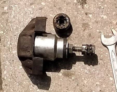

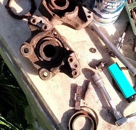

BuslayM5 Опубликовано 24 мая, 2021 Автор Опубликовано 24 мая, 2021 Задние тормозилки, верхний у меня был, нижний с машины снятый, видимо давно нерабочий, огрызок диска тормозного в нём. Ещё один из привезённых разобрал частично, одна половинка закосяченной оказалось, но её поменяю и из двух суппортов как раз соберу один рабочий. Штуцеры прокачки и тормозных трубок выкрутил со всех без особых проблем, болты крепления половинок то же раскручиваются. Вот думаю как из них поршни повыдёргивать (поршни в чермет, новые нужны)? Цитата
White_Bear Опубликовано 25 мая, 2021 Опубликовано 25 мая, 2021 Замочи в уксусе, потом из компресора дунь. Цитата
BuslayM5 Опубликовано 25 мая, 2021 Автор Опубликовано 25 мая, 2021 3 часа назад, White_Bear сказал: Замочи в уксусе, потом из компресора дунь. Вроде придумал способ, вварю в поршни гайки и вытяну, не успел сегодня их и шпильку купить. По ручкам потолка е38 - не подходят они, меньше по размерам . Цитата
BuslayM5 Опубликовано 26 мая, 2021 Автор Опубликовано 26 мая, 2021 Повыдёргивал поршни. Для съёмника чётко подошла головка на 46, нашёл огрызок шпильки какой-то и несколько гаек купил за 20р, которые вварил в поршни. Даже так тяжеловато вышли, давлением, в моих условиях во всяком случае, нереально вытащить. Поршни выкидывать рановато, почищу их, чтоб спокойно вставлялись, закроют поверхность цилиндров во время пескоструйки. 1 Цитата

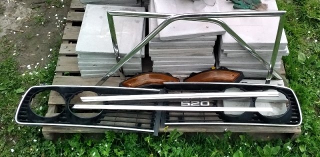

BuslayM5 Опубликовано 26 мая, 2021 Автор Опубликовано 26 мая, 2021 Ещё некоторые детали из добытых: Молдинги вокруг передних дверных стёкол, взамен ушатанных - тяжко их было снимать, чтоб не покоцать, особенно самые верхние. Поворотники. Стёкла нормальные, но не отличные, но их можно купить новые не дорого, а вот корпуса отличные, у меня один был более-менее, один поломанный. Решётки с хромокантовкой, с шильдиком, очки то же есть, рестайлинг, чуть другие, но пусть будут. Видел фотку таких решёток, установленных на дорест с ноздрями е28. Бамперы забрал, лучше чем мои, разобрать их пришлось на запчасти для транспортировки. Резинки всякие на них, крепления бамперов про запас. Поводки дворников отличные Один подкрылок передний, другого не было изначально. Бывший хозяин машины то же присутствовал, вспомнил, съездил за ним в гараж. Опоры стоек задних привёз то же 2шт. Значки БМВ на капот и багажник, Передний обычный подходит, а задний хитрый, гнутый по форме багажника. Фары передние с рамками креплений. Левая пара отличные, у меня то же самое, поглядел, думаю можно переделать на правую сторону. Суппорта задних тормозов, уже писал о них. Резинки уплотнительные на капот Бензобак как новый, оригинал, с датчиком и бензонасосом. Рестайлинг, горловина с другой стороны, но если что переделать по образцу можно будет думаю. Как он сохранился вообще не понятно, машина просто труха и его не меняли. Может что ещё забыл упамянуть. По мере разбора машины ещё запчасти мне пришлёт некоторые с дальнобойщиками. 3 Цитата

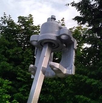

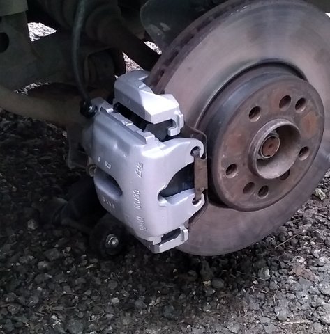

BuslayM5 Опубликовано 7 июня, 2021 Автор Опубликовано 7 июня, 2021 На Х5 тормоза чуть взбодрили. Не помню, писал-нет, один передний суппорт капельку подклинивать начал не так давно, накат стал хуже у машины. Ремкомлектов не было, просто разобрали суппорт, почистили, смазали. Теперь ремкомплекты приехали, разобрали почистили, отпесочили, покрасили. Передние уже стоят, осталось задние покрасить после песка и собрать. На пескоструйку поршни старые вытащил, почистил их, далее обрезал и вставил обратно, чтоб песок не попал куда не нужно (изнутри они чистые, ржавые только поршни были. Красили суппорты и скобы, краской для суппортов с балончика, недорогая Вика, два балона на всё уйдёт. На солнце день полежали, высохла хорошо. Ставили аккуратно, тряпкой тормозуху вытерали сразу, когда закручивали шланги, ничего не облезло, всё чётко. Прокачивали тоже аккуратно, чтоб тормозухой не обливать - трубочек для прокачки теперь как грязи у меня, с заднего омывателя 2104, подошла чётко. Прокачивали на заведённом моторе моментом, до этого самотёком всё пролилось практически. Пока без суппортов стоял, шланги заткнуты были. Тормозуху Кастрол друг берёт. Задние шланги тормозные у Х5 чудные, подвод к суппорту через болт штуцерный, как на Жиге или японцах. Чтоб систему не завоздушивать перекрыли тормозуху на шланге - взяли кусок камеры (резинку), две монетки, прижали, замотали всё это изолентой и прищепкой зажали. Задний контур на нём по сложнее прокачивать, возможно давление в бачёк нужно будет давать, поглядим. 1 Цитата

BuslayM5 Опубликовано 7 июня, 2021 Автор Опубликовано 7 июня, 2021 2 часа назад, White_Bear сказал: Красили - красили и не всë накрасили... Теперь уже всё, осталось подождать как высохнут и завтра вечером поставить. На фотках чуть доделал косячки после пескоструйки и уже покрашенный суппорт. Чтоб в районе пыльников прокрасить по лучше - с балона краски по больше, после кисточкой чуть размазывал иначе не прокрасишь канавку обратную сторону. 1 Цитата

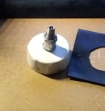

Grigoriy Опубликовано 10 июня, 2021 Опубликовано 10 июня, 2021 Я один прокачивал тормоза на нем. От камеры отрезал сосок по форме крышки бачка, компрессором для колес туда давишь и всего делов, я так везде прокачиваю, потому что один всегда в гараже. 1 Цитата

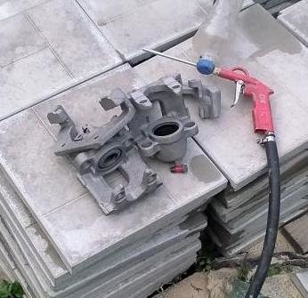

ap-bmw Опубликовано 10 июня, 2021 Опубликовано 10 июня, 2021 А что это за приспособа с бутылкой наверху? Цитата
13th Опубликовано 10 июня, 2021 Опубликовано 10 июня, 2021 1 час назад, ap-bmw сказал: А что это за приспособа с бутылкой наверху? Похоже на самодельный пескоструй Цитата
Кила Опубликовано 10 июня, 2021 Опубликовано 10 июня, 2021 В 07.06.2021 в 18:27, BuslayM5 сказал: доделал косячки после пескоструйки Не запариваешься чистить нано-пескоструем,сколько песка и времени с ним уходит,допустим,на один суппорт?) Да и баклашка наверное всегда желает вниз прокрутится?)) Цитата
BuslayM5 Опубликовано 10 июня, 2021 Автор Опубликовано 10 июня, 2021 4 часа назад, Grigoriy сказал: Я один прокачивал тормоза на нем. От камеры отрезал сосок по форме крышки бачка, компрессором для колес туда давишь и всего делов, я так везде прокачиваю, потому что один всегда в гараже. Есть у меня то же, нормальная штука. Если один, - усилием затяжки пробки давление регулирую, чтоб бачёк не рванул. Сцепу то же нормально с ней прокачивать. В этот раз задние пракачали без проблем. Система заполнена была. Завели, штуцеры открыл по очереди, воздух сам вышел, так, для галочки покачали после, воздуха не было уже. А вот в предыдущий раз, когда система полностью пустая была, повозится пришлось. В ГТЦ скорее всего подача на задний контур регулируется, как понял, прокачивать нужно сначала задний контур максимально, после только перед, иначе прокаченный перед видимо не даёт зад прокачивать. Цитата
Grigoriy Опубликовано 10 июня, 2021 Опубликовано 10 июня, 2021 А как еще то? Конечно сначала зад, потом перед. Зэтку прокачивал также один, полностью все пусто было, менял все суппорта и шланги, нормально все прокачалось. На иксе у меня шланг лопнул задний, заменил и прокачал также. 1 Цитата
BuslayM5 Опубликовано 10 июня, 2021 Автор Опубликовано 10 июня, 2021 2 часа назад, ap-bmw сказал: А что это за приспособа с бутылкой наверху? 1 час назад, 13th сказал: Похоже на самодельный пескоструй Всё верно, пескоструйка. 47 минут назад, Кила69 сказал: Не запариваешься чистить нано-пескоструем,сколько песка и времени с ним уходит,допустим,на один суппорт?) Да и баклашка наверное всегда желает вниз прокрутится?)) Компрессор у меня слабенький, убитый наглухо, соответственно с ним тяжеловато получилось. Передние суппорты и скобы сами чистили вдвоём. Сначала шкуркой грубой, дрелью максимально. На финише уже песком. Песка где-то 10-ть баклашек ушло. Больше часа ушло на песок. Бутылка не переворачивается, чуть придерживаешь её, трубка 6мм, отверстия делал 5мм. Задние тормоза отдали на песок, 700р. После доделывал в районе выхода поршней и по внешке чуть, пару баклашек. У меня песок мелкий, им по качественнее получается. Пробовал подключать к олдовому компрессору, когда жигу латал у отца, чуть песок по крупнее, отбивает вообще на ура всё, что хочешь, быстро. Трубка титановая с толстыми стенками, обычная ушатается мгновенно. Может сделаю нормальную пескоструйку позже, не сложно это. А так если козовщину по мелочи подделать, мелочёвку какую, этого пистолета хватает вполне. Ту же красную жигу по кругу я хренакнул часа за полтора-два идиально. Цитата
Кила Опубликовано 10 июня, 2021 Опубликовано 10 июня, 2021 7 минут назад, BuslayM5 сказал: отверстия делал 5мм. Имеешь ввиду то,в которое из баклашки песок засасывается,не великовато? Цитата
