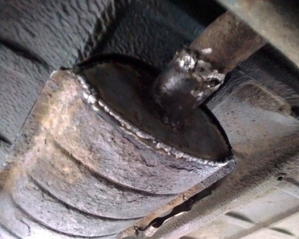

BuslayM5 Опубликовано 10 февраля, 2022 Автор Опубликовано 10 февраля, 2022 Глушитель несколько дней назад отвалился, прогорела банка на входе вокруг трубы, и труба отвалилась от неё. Хорошо глушитель округлый и труба входит чуть сверху, отвалилась но не упала, так бы новый трос ручника покоцала бы. Два года выхлопной, а вид как буд-то с завода ещё стоит. Новый покупать не стал, подгонять его нужно, смотрется он будет некрасиво с тоненькой трубой. ну и экономия. Гнилой кусок корпуса обрезал, стенку заново сделал, трубы сварил, которые на заводе прихватили на одну точку ( по этому всё отвалилось). Немного агрессивнее звук стал. Масло поменял в очередной раз, подустало оно. В этот раз решил поменять с промывкой. Старое слил, 8-10 мин промывочное слил (грязное), фильтр снял, залил 0.5 литра нового, слилось, дальше уже залил новое масло. Пружины задние поменял на -30. Новые на пару витков меньше, и видимо пожестче. Верхние прокладки пружин резиновые поменял, одна рваная была, железки на них поставил, в которые пружины упираются (небыло их). Тягу поперечную с регулировкой поставил. Позже передние пружины поменяю, как будет возможность сделать с/развал. Цитата
A1exius Опубликовано 11 февраля, 2022 Опубликовано 11 февраля, 2022 6 часов назад, BuslayM5 сказал: Остается только пожать мужественную руку, за то что проводите такие манипуляции прямо под открытым небом прямо на снегу p.s. Обналичники на окнах красивые, дом старинный, класс! Цитата
BuslayM5 Опубликовано 11 февраля, 2022 Автор Опубликовано 11 февраля, 2022 1 час назад, A1exius сказал: Остается только пожать мужественную руку, за то что проводите такие манипуляции прямо под открытым небом прямо на снегу Благодарю. Особенного подвига нет конечно. Но иной раз проще что-то сделать неспеша на земле, чем кого-то просить, ехать куда-то, что-нибудь забудешь с собой взять итд , в возню превращается всё. А дома всё под рукой, на второй машине можно долететь до магаза если что. Некоторые вещи конечно сделать не реально зимой без гаража, те же кузовные работы. Цитата
