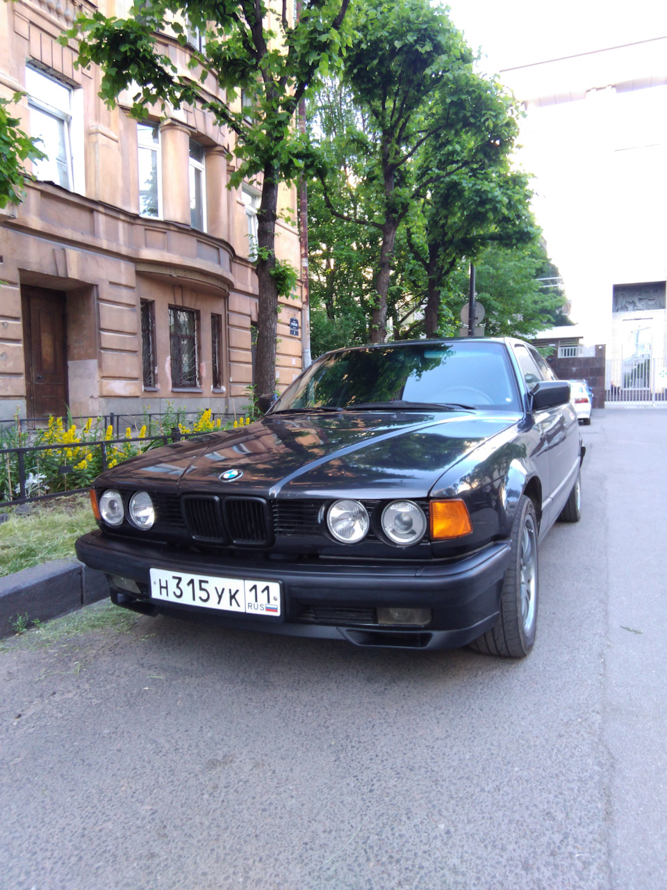

lexa Опубликовано 24 июня, 2020 Автор Опубликовано 24 июня, 2020 Наконец-то собрал передний бампер 3 Цитата
Timofeuses Опубликовано 24 июня, 2020 Опубликовано 24 июня, 2020 Мне нужен такой. или он от 750 отличается? Цитата
