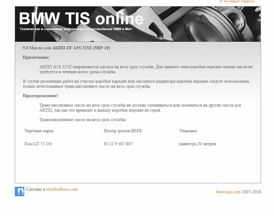

Buster Опубликовано 10 сентября, 2018 Автор Опубликовано 10 сентября, 2018 Потому, что срок годности никто не отменял. В этой коробке и так проблем хватит, и с хорошим маслом, регуляторы давления ("соленоиды" в народе) и с хорошим маслом помрут однозначно, но их несложно заменить, а вот бублик(ГТР) если помрет, то цена нового расстроит. Ремонт 19-х бубликов хорошо не сделают, из известных контор в Москве, по крайней мере. В Е46 НР19 АКПП вроде. 5НР19, да. https://tis.bmwcats.com/doc1048812/ Цитата
Брат Опубликовано 10 сентября, 2018 Опубликовано 10 сентября, 2018 Этот тис - чушь. Почитай лучше информацию фирмы ЗФ, изготовителя этой акпп. Больше 80 тысяч или 3 (или 5, точно не помню) лет, ездить ни на каких акпп ЗФ нельзя, если условия тяжелые, срок службы АТФ сокращается до 60 или 40 тысяч. При своевременном замене масла можно, в случае некорректной работы, заменить изношенную деталь, если же масло не менять, потом зачастую всю коробку в утиль можно сдавать. Забыл еще гидроблок упомянуть, он первый крякнет от старого масла, и потянет весь агрегат за собой в могилу, иначе не бывает. 1 Цитата
