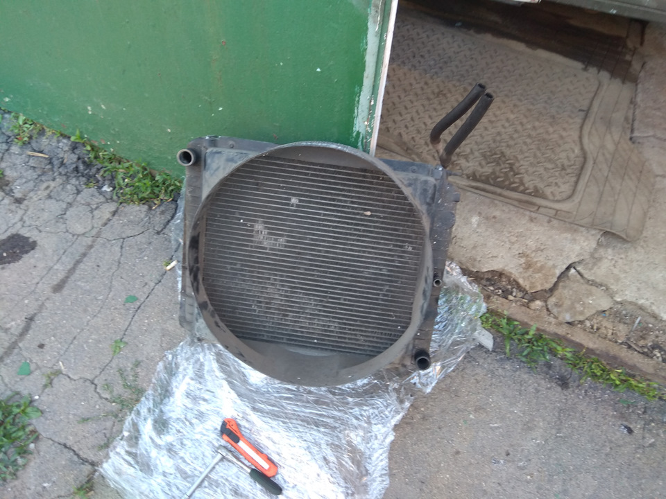

Bain Опубликовано 17 июня, 2019 Автор Опубликовано 17 июня, 2019 есть вот такое. от 940... но оно в целом 1 в 1 10-26445-SX и ждать 2 дня пишет Там е200 с айсином. сотальное с ЗФ.. но они упоролись... ЗФ БЫЛ НА ДИЗЕЛЯХ И ТУРБАХ. этот не пойдет, мне продавец такой на своей машине сегодня показывал, у него слив с бачка выходит не в радиатор, а в башку. Т.е. тут 3 соска, а мне надо 4...
Timofeuses Опубликовано 17 июня, 2019 Опубликовано 17 июня, 2019 этот не пойдет, мне продавец такой на своей машине сегодня показывал, у него слив с бачка выходит не в радиатор, а в башку. Т.е. тут 3 соска, а мне надо 4... Да. я уже понял.. это на рядную шестёрку...

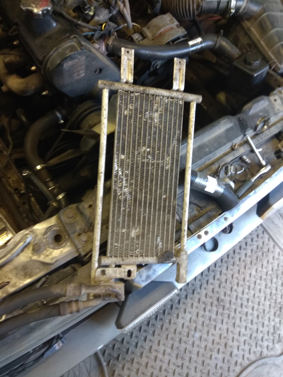

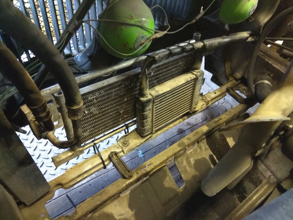

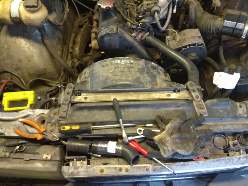

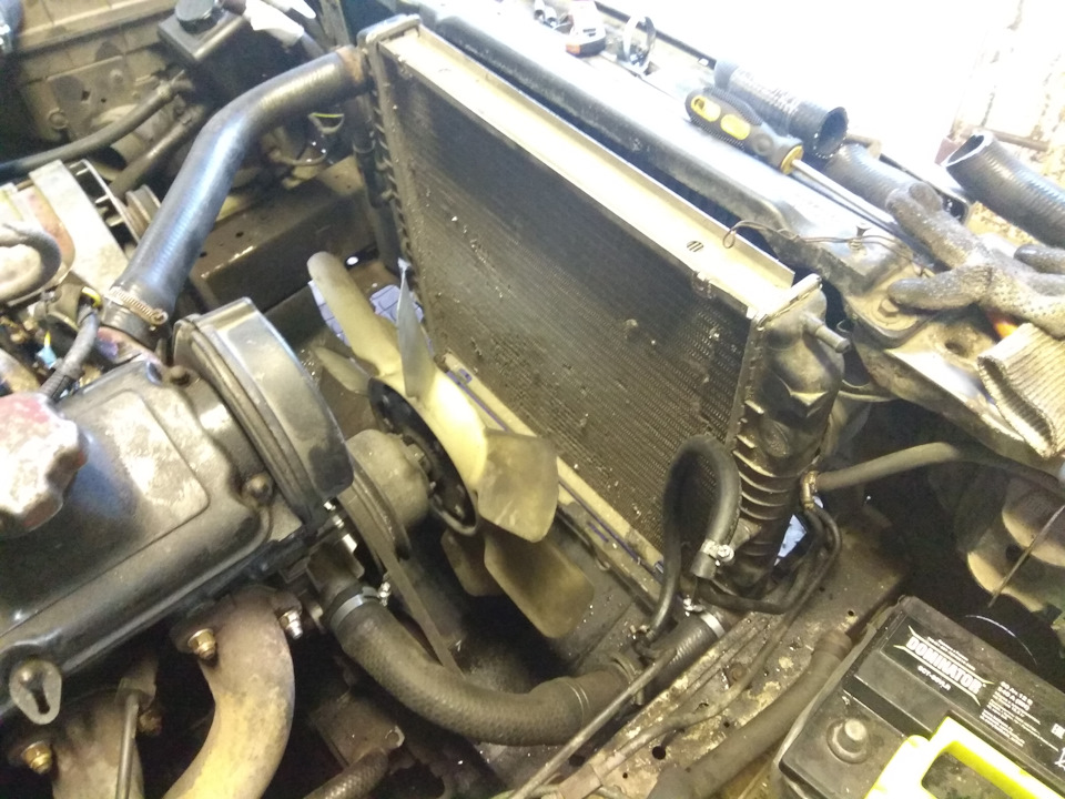

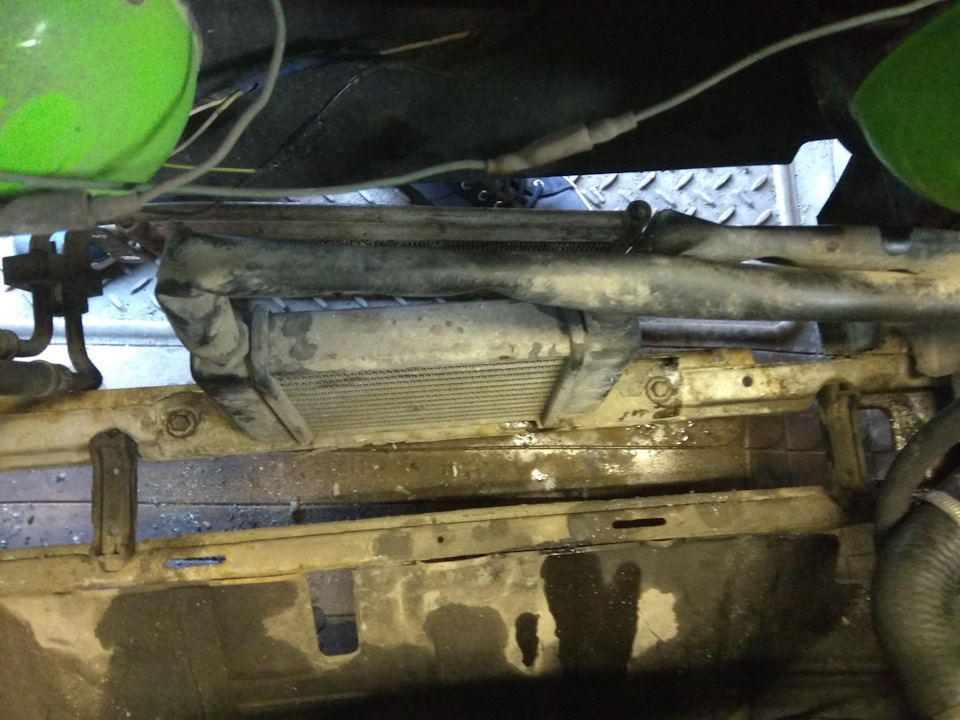

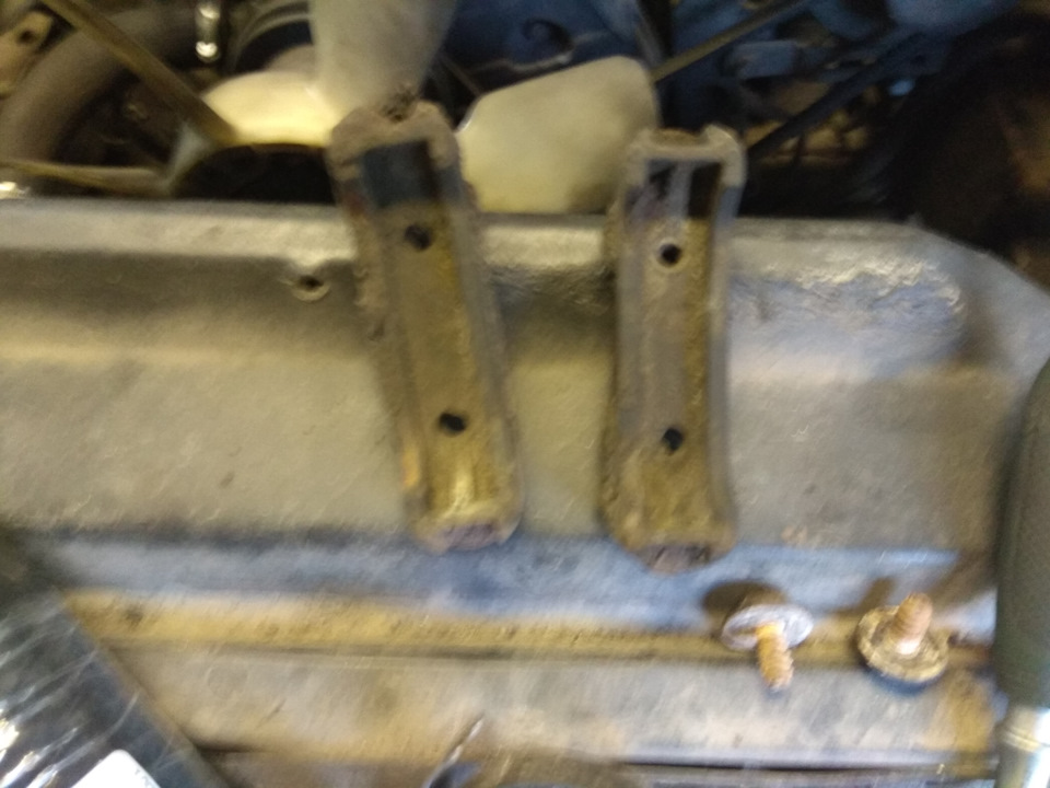

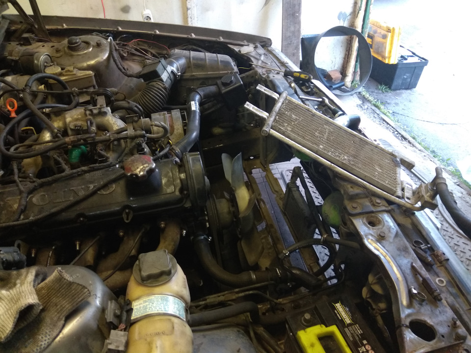

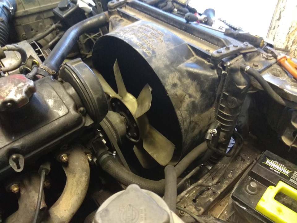

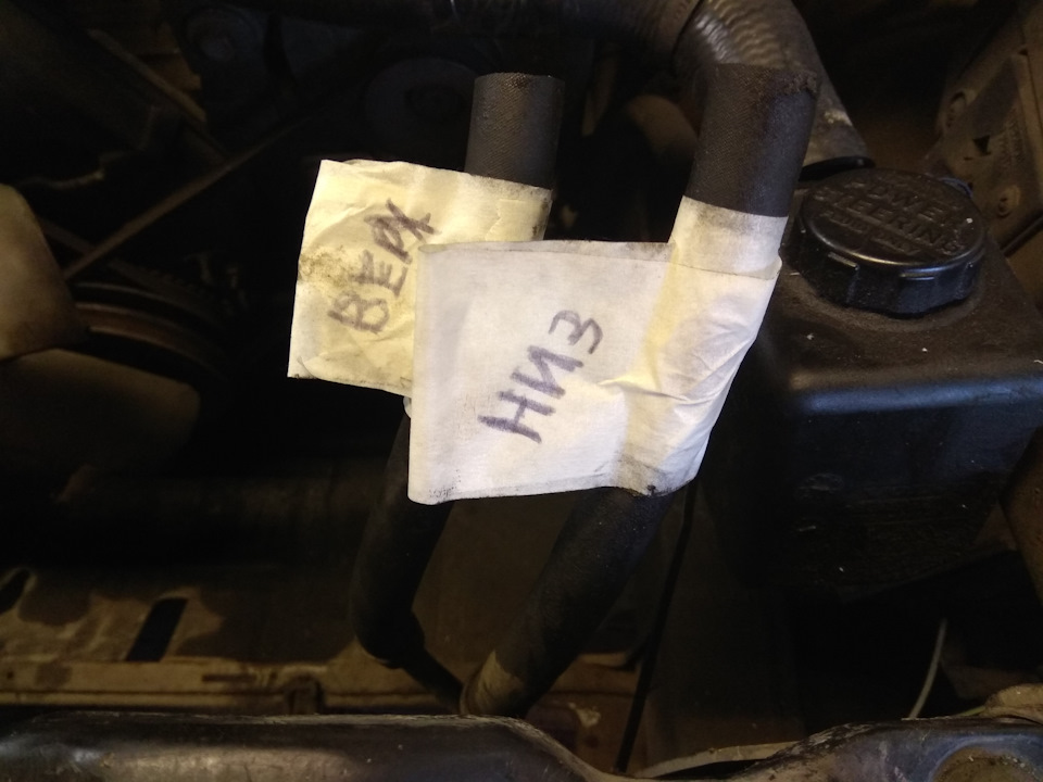

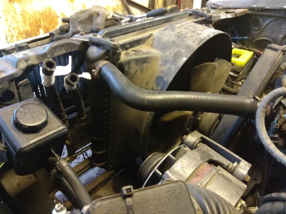

Bain Опубликовано 18 июня, 2019 Автор Опубликовано 18 июня, 2019 Сегодня уж хотел купить новый радиатор, но жаба не переставая квакала, я решил последний раз посмотреть авито и вижу радиатор от б230е за 1000р ))))))Но под МКПП, но это уже не так страшно, у меня есть радиатор АКПП от BMW M50 ( E34 ).Поместить его надо было тудаВзял ползункиПоставил на свои местаПрикинул радиатор акппТрубками влево он не вставал т.к. трубки в отверстие в телевизоре не заправить, а между лонжероном и радиатором не пролезали. На всякий случай трубки подписал, что бы правильно подключить к ним трубки автоматаИ тут вольво начала слипаться, в этот раз уже проще т.к. все патрубки я изобрёл позавчера И момент истины )Сразу ничего не дриснуло :))) Потом тоже!!!)))Дальше будет ман по всиранию радиатора акпп от автомата )Всем РВД посоны ) 2

Bain Опубликовано 19 июня, 2019 Автор Опубликовано 19 июня, 2019 Знающие вольвоводы говорят, что тот мелкий радиатор в телике, не от гура, а как раз родной радиатор АКПП от вольво :О И типа в стоке всё равно он проходит через специальный радик ( большой )
Bain Опубликовано 19 июня, 2019 Автор Опубликовано 19 июня, 2019 Только нахер тогда при такой конструкции было заводить охлаждение дополнительно и через основной радик?! Не понимат, и теперь надо как- то выкорчевывать бмвшный, а мое соединение этих трубок оказалось верным решением, сделаю только покрасивее)
