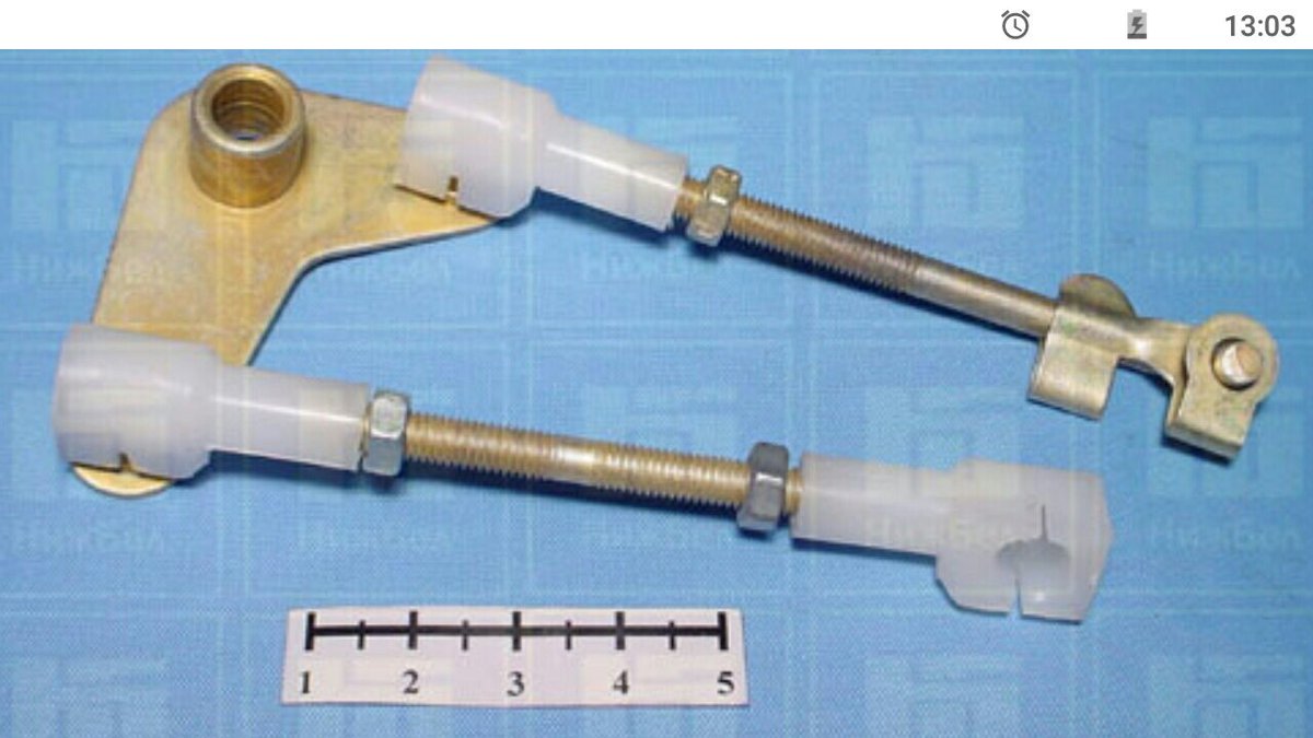

Sam0delkin Опубликовано 22 августа, 2019 Опубликовано 22 августа, 2019 Купи ремкомплект от ваз классика. Копейки стоит.
Sam0delkin Опубликовано 22 августа, 2019 Опубликовано 22 августа, 2019 Эта пластиковая херня ломается когда на педальку сильно жмеш. Чтобы не сломалась надо ограничитель педали отрегулировать.
Bain Опубликовано 22 августа, 2019 Автор Опубликовано 22 августа, 2019 7 минут назад, Sam0delkin сказал: Эта пластиковая херня ломается когда на педальку сильно жмеш. Чтобы не сломалась надо ограничитель педали отрегулировать. Так она от жиги?
Sam0delkin Опубликовано 22 августа, 2019 Опубликовано 22 августа, 2019 Ну так да. По крайней мере очень похожа.
Bain Опубликовано 22 августа, 2019 Автор Опубликовано 22 августа, 2019 Только что, Sam0delkin сказал: Ну так да. По крайней мере очень похожа. Ебанные колхозавры ((( а в пол там давить приходится, мощности мало, привык в е32, что нога просто лежит на газу )
Sam0delkin Опубликовано 22 августа, 2019 Опубликовано 22 августа, 2019 Дак под педалью упор должен быть как в БМВ. Чтобы тросик не рвался.
Bain Опубликовано 22 августа, 2019 Автор Опубликовано 22 августа, 2019 Только что, Sam0delkin сказал: Дак под педалью упор должен быть как в БМВ. Чтобы тросик не рвался. ок, баребух туда какой- нибудь подложу )
Timofeuses Опубликовано 22 августа, 2019 Опубликовано 22 августа, 2019 У тебя уже точно от жиги стоит, родная точно такая же, но выглядит по-другому. и по сути - оно подходит, т.к. шарики на заслонке и приводе одинаковые. вроде как.. Бери от таза кароч.

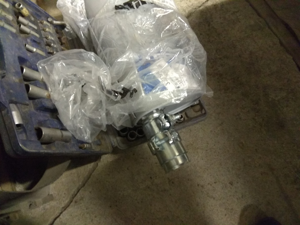

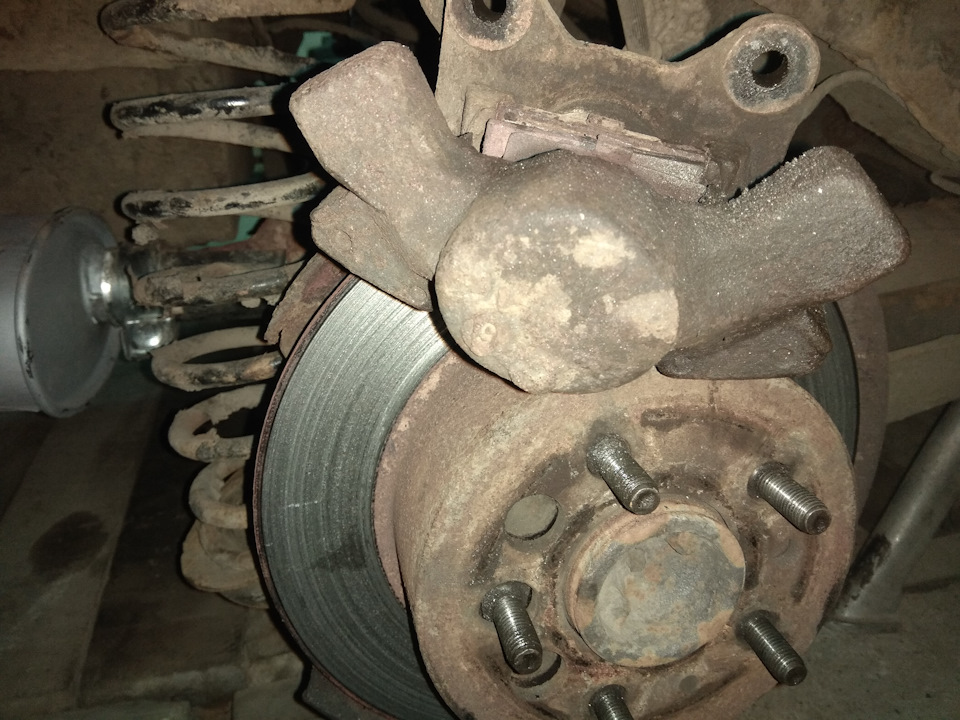

Bain Опубликовано 31 августа, 2019 Автор Опубликовано 31 августа, 2019 Давно не виделись, а всё потому, что всё это время вольво ездила :О Но всё хорошее когда- то кончается :))) Т.к. вольво попросилась в гараж, я решил доделать выхлоп, благо на той неделе забирал кулёк из автодока, там был хомут для выхлопа Итог: Дальше вывешиваю жопу, отстреливаю задние колеса, ставлю нейтраль. Кстати, спасибо инженерам вольво за то, что срывать суппорт приходится накидным ключом, на фото видна головка, на неё ничего не поставить, места нет. Суппорт уже сходу намекает, снялся он только после пиздинга молотком :) Уот так уот. Ищу пару задних исправных. Если не найду или будет дорого, то отдриставрирую эти.
HARTGE Опубликовано 1 сентября, 2019 Опубликовано 1 сентября, 2019 А что так банка глубоко под жопой? Это так штатно? Газы в салон затягивать не будет?
Combat Опубликовано 1 сентября, 2019 Опубликовано 1 сентября, 2019 От более свежих может суппорта подойдут?
Bain Опубликовано 1 сентября, 2019 Автор Опубликовано 1 сентября, 2019 6 часов назад, HARTGE сказал: А что так банка глубоко под жопой? Это так штатно? Газы в салон затягивать не будет? Почти, там сантиметров 15-20 трубы не хватает :) Тем не менее в стоке она напротив ниши запаски. На её кончик одевается ещё одна насадка буквой S, которая уже торчит из под бампера 5 часов назад, Combat сказал: От более свежих может суппорта подойдут? Хз, я думаю, что можно поставить с незначительными... Я в шоке, при любом раскладе привести это в порядок не меньше 6к обойдется

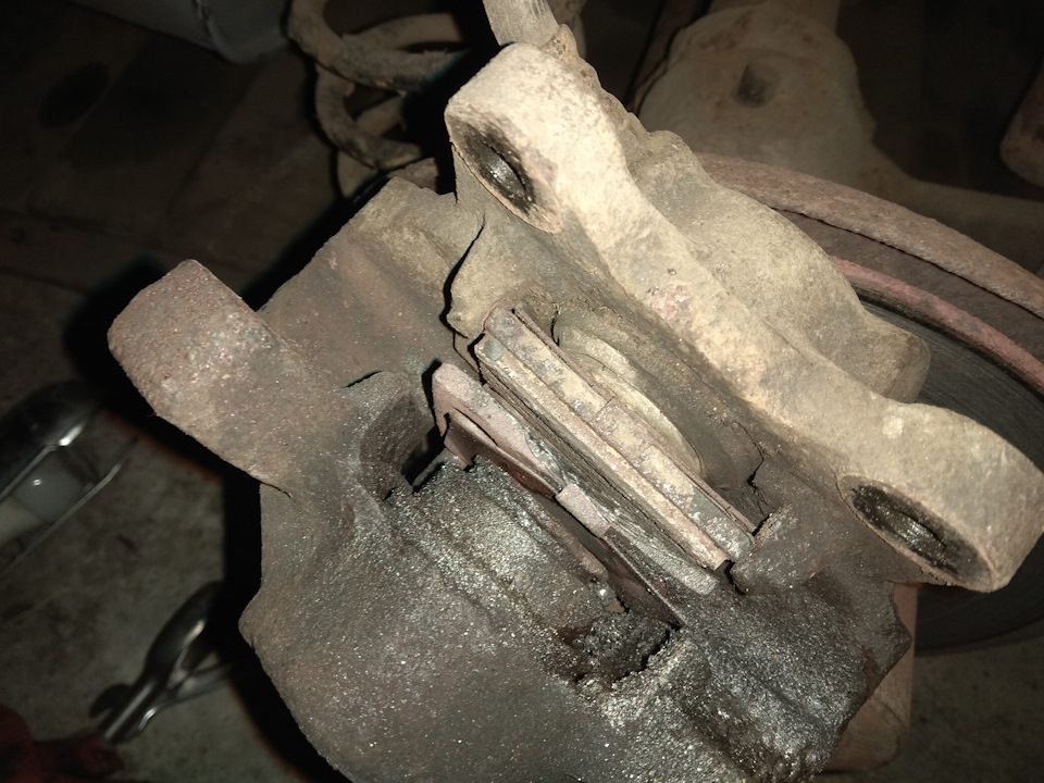

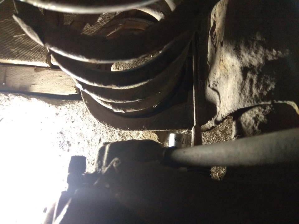

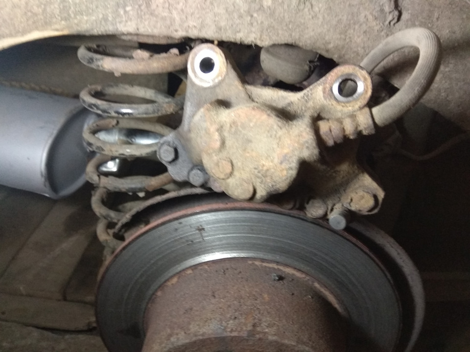

Timofeuses Опубликовано 7 сентября, 2019 Опубликовано 7 сентября, 2019 В 01.09.2019 в 00:37, Bain сказал: Кстати, спасибо инженерам вольво за то, что срывать суппорт приходится накидным ключом, на фото видна головка, на неё ничего не поставить, места нет. Ищу пару задних исправных. Вот именно та мразь, что на фото у меня сегодня не открутилась.. слизало всё НАХЕР!!!! просто в щи блэт... и снимал же для тебя блин__))) Суппорты оказались с переборки. я штуцеры почистил кордщёткой и залил ВДшкой.. что бы тебе хоть как то попроще было.. ну я ж тебе всё скидывал)))
Bain Опубликовано 7 сентября, 2019 Автор Опубликовано 7 сентября, 2019 Да... Я когда срывал, пару раз вместе с ключом отрывался и улетал нахуй из гаража(((
Timofeuses Опубликовано 7 сентября, 2019 Опубликовано 7 сентября, 2019 У меня был где то на 13 ключ из СССР, накидной и именно с гранями, а не дохерагранник... но я не нашёл его... пришлось современное применить. накидываешь, молотком стукаешь - всё обычно отходит, а тут - сорвало блин грани... ну ничего... всё окей)
Bain Опубликовано 9 сентября, 2019 Автор Опубликовано 9 сентября, 2019 В каком смысле, именно с гранями?
Timofeuses Опубликовано 9 сентября, 2019 Опубликовано 9 сентября, 2019 ДА, только толщина сантиметр....
