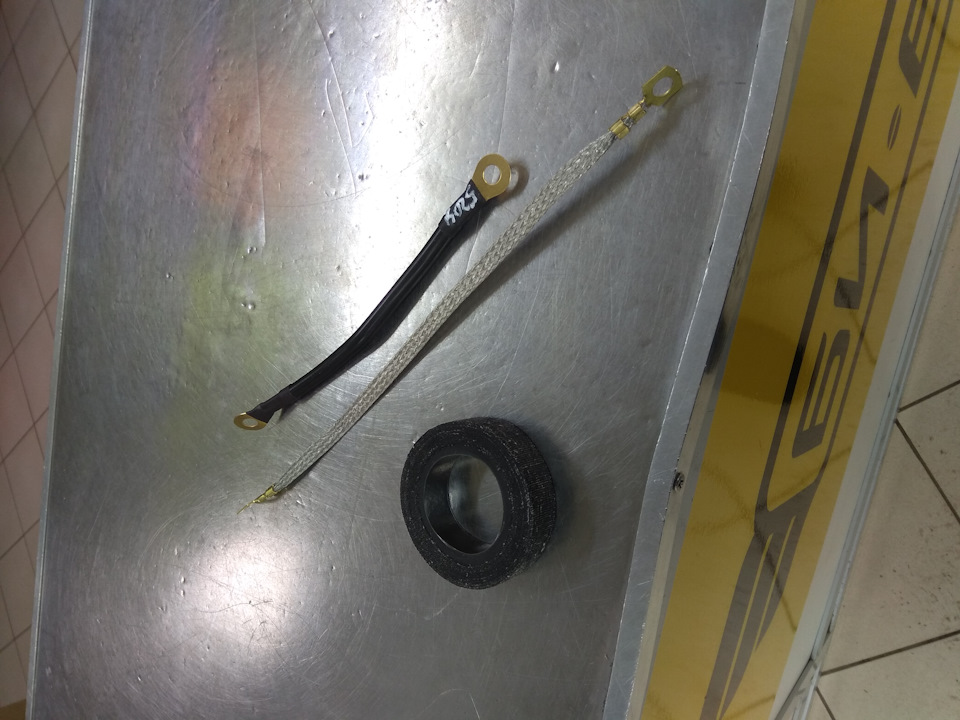

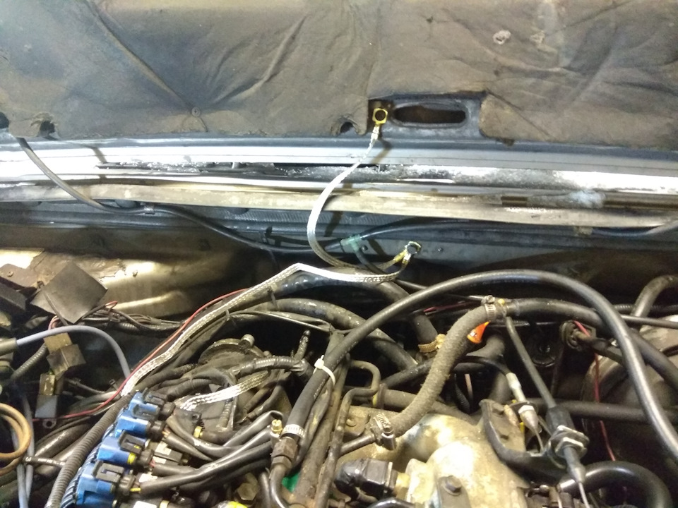

Bain Опубликовано 1 февраля, 2019 Автор Опубликовано 1 февраля, 2019 А эта нах нужна тогда? причем сразу на моторном щите, капоте и на гайке клапанной крышки :О

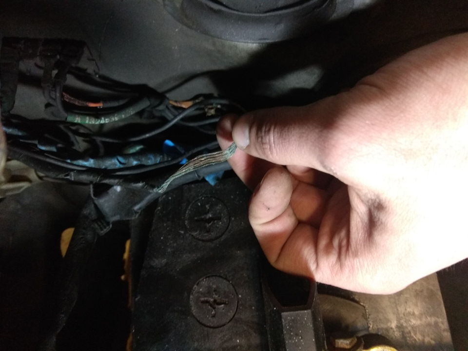

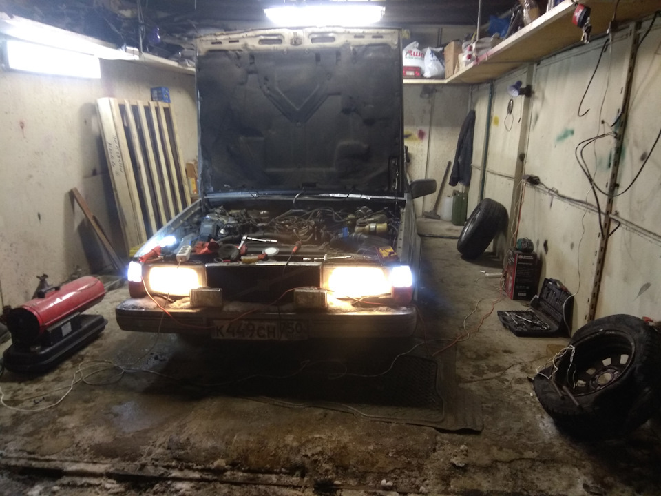

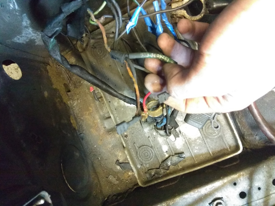

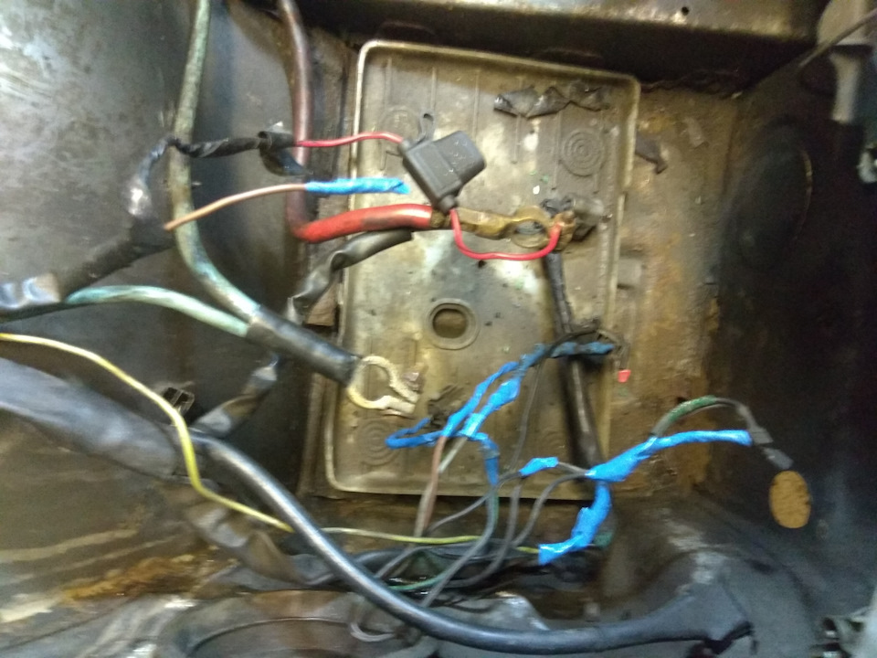

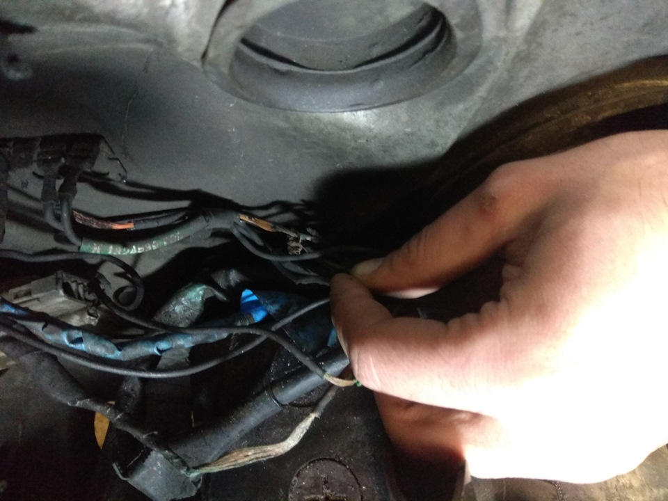

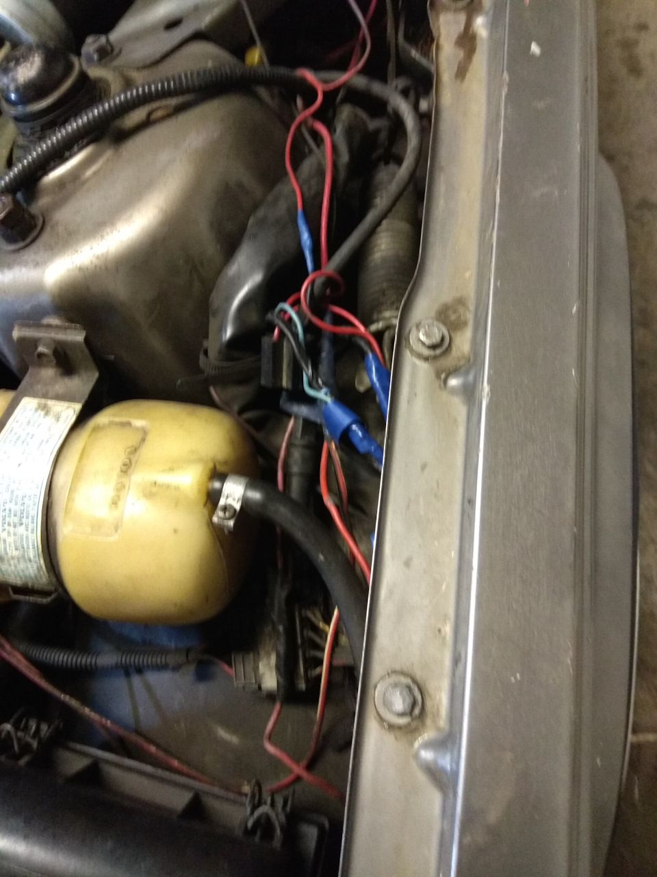

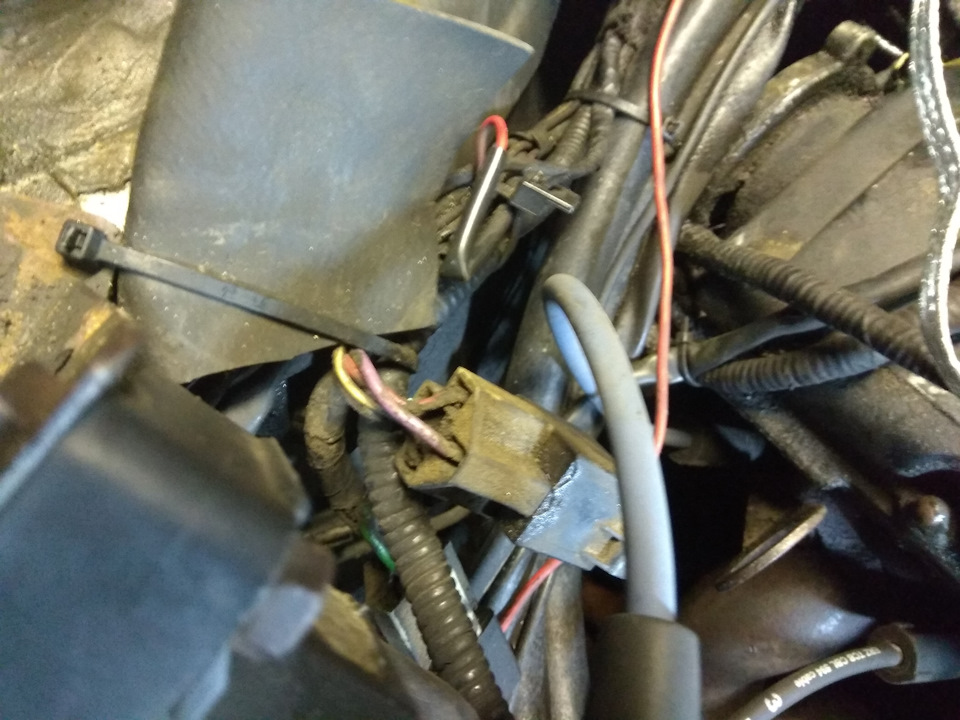

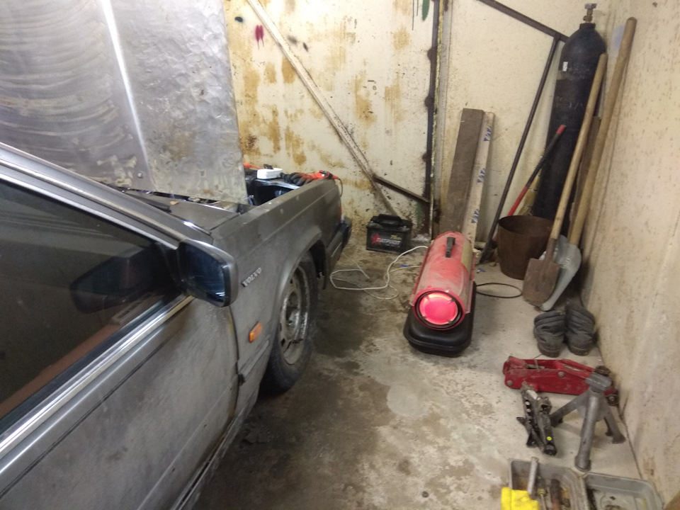

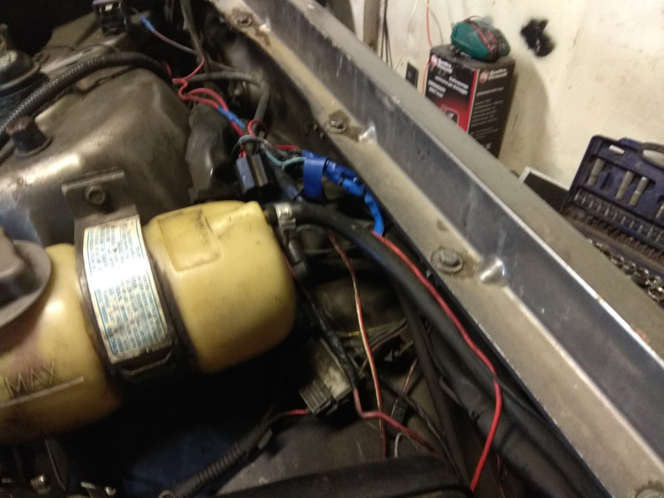

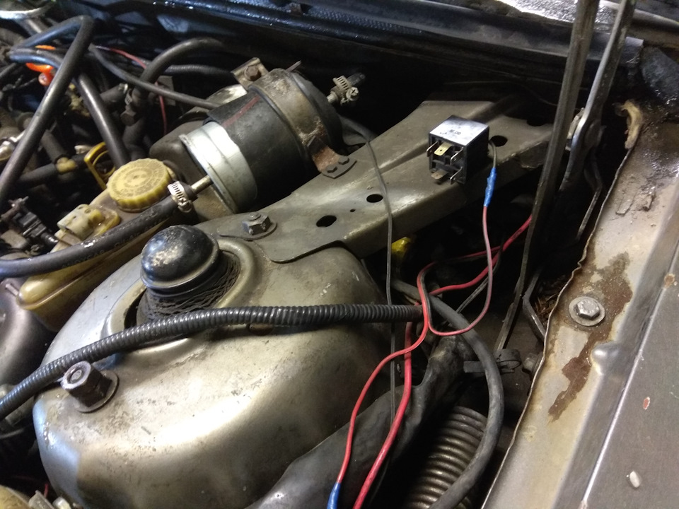

Bain Опубликовано 1 февраля, 2019 Автор Опубликовано 1 февраля, 2019 Сегодня заехал накупил хоботов для массы разной длины. Естественно, я понимал, что на запуск двс эта масса не влияет, но решил всё же опустить на место аккум и подключить его Когда начал отгибать жгут в том угле, дабы не покоцать его аккумом, увидел вот это: Была там же скрутка с 3 проводов массы, 4й просто отпал как только я его коснулся, и эта скрутка даже не заизолирована... Ну впрочем да, нахой её изолировать? она об железо потрется и масса будет увереннее :))) Сука как я люблю этот швайнаремонт Вот так это выглядело после меня: Но я подумал, что выглядит это убого, а мигом позже вспомнил наставление Толика ( техаса ): В ЛЮБОЙ НЕПОНЯТНОЙ СИТУАЦИИ ПРОПАИВАЙ СКРУТКИ В МОТОРНОЙ КОСЕ... Ну и взял и пропаял, скрутил всё тряпичной изолентой, стяжками прихерачил к стенкам, что бы аккум было удобно сувать ииии Толик, люблю целую, передаю благодарочки за советы! Это действительно помогло! ))) И общий план подкапотного убранства

vadik82 Опубликовано 2 февраля, 2019 Опубликовано 2 февраля, 2019 Да.. общий план подкапотного это пиздец...
Kayama Опубликовано 2 февраля, 2019 Опубликовано 2 февраля, 2019 Да.. общий план подкапотного это пиздец... психийное бедствие
