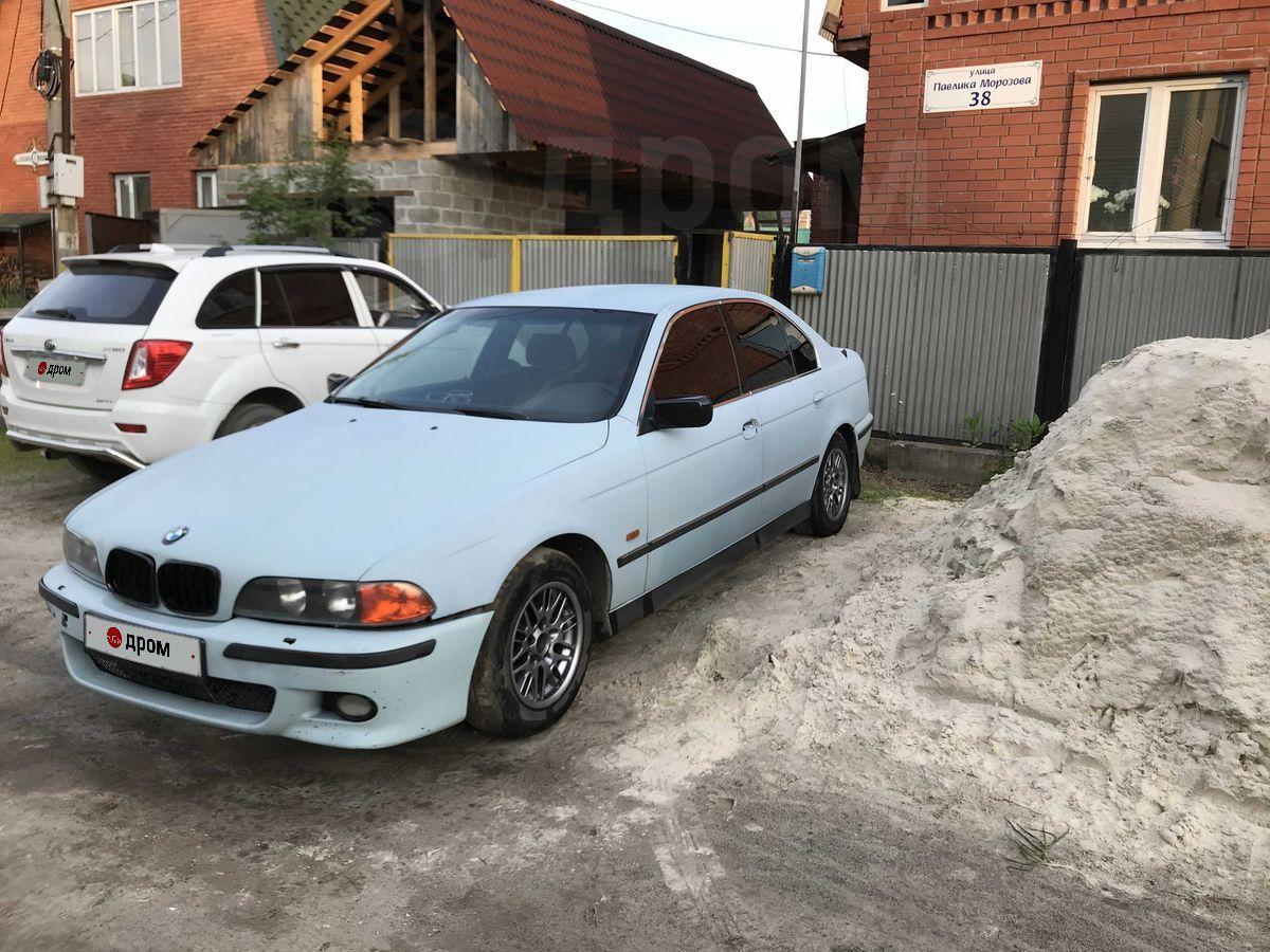

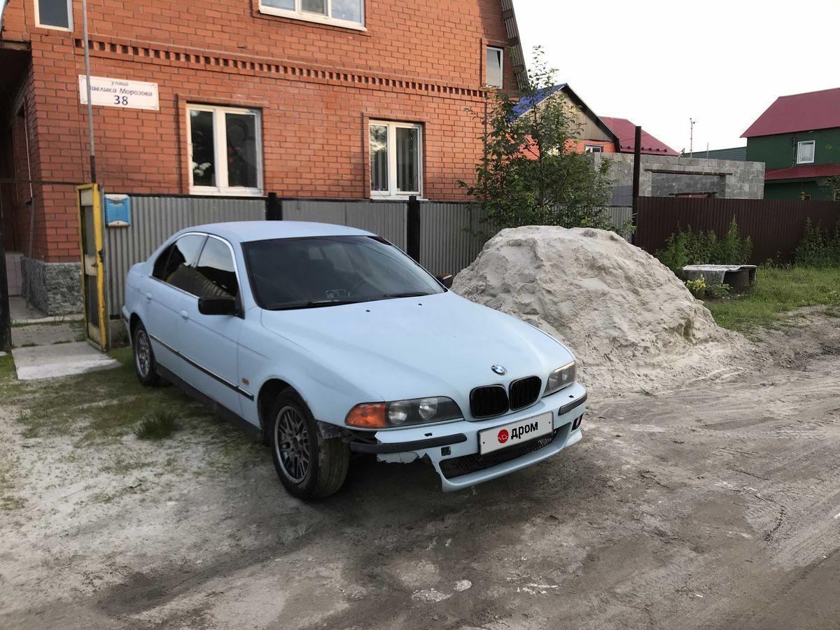

Так, ну что, начнём с покупки наверно)
Как уже было сказано критериев было только два - первый, это чтобы она была не сильно битая по кузову, и этот кузов был более-менее в живом состоянии, и второй - это чудо должно хоть как-то передвигаться.
Смотрел я машины где-то начиная с мая, изначально думал про е34 на мехе, рестайл, но таких в продаже было всего пара штук, и с кузовами там была вообще печаль, в отличии от ценников, которых хотели за эти машины. Приехав посмотреть одну вообще увидел франкинштейна, с привареной накриво крышей, полностью сожранным кузовом, который хз как варился и хлалмом в салоне, но зато ценник 120к... :) Был ещё интересный туринг, который вполне подходил под оба пункта, но учитывая состояние днища у него, тоже было решено, что мимо, хотя это наверно была бы крутая машинка...
Что до нашего экземпляра, то он висел где-то с год на дроме, сначала за 250, потом 230, потом 210.... и видимо когда машина начала уже совсем еле ехать, уже была выставлена за 130к, дождавшись таки меня :)
Встретившись с продавцом я поползал под днищем, ничего страшного я не увидел, пороги оказались переваренными, не совсем понятно как внутри, но вроде всё сделано более-менее, в остальном было пару ударов один слева сзади и один спереди, в принципе нифига страшного, а в остальном как всегда и у всех - низа дверей, кромки и резинки. Машинка не дымила, мотор работал вполне ровно, сделав небольшой кружок и поняв, что это п.1 и п.2 выполнены, я решил забрать себе енто чудо.

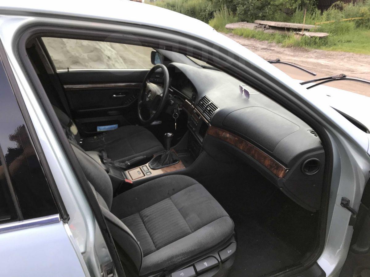

Тут удивил пластик. Он ну просто пздц. Я не знаю, может это дорестайл такой, но все пластиковые защёлки и хернюшки поотваливались нахрен. Такого не было даже на 34-ке, а та на 10 лет старше. На ресте тоже всё нормально. А тут считай весь салон просто хочется взять и выкинуть к едрене-пене. Плафоны на соплях, обшивки также на соплях. Пластик не живёт вообще.

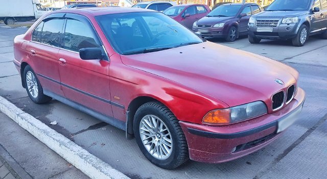

Учитывая начальную стоимость авто и цель покупки было задумано следующее - перекрас. Покрасил баллончиком. В красный. Почему в красный? У меня была синяя. А эта - будет красная. Огонь и вода епт. Получился пздц, но в целом я доволен, думал будет хуже. Оказалось вполне себе. Особенно учитывая цену. На учёт встала нормально, цвет вписали и даже вопросов не задавали.
