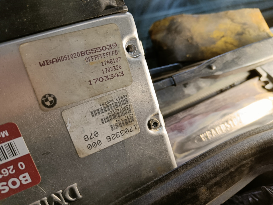

-ДМЕ
-Крышка предов сохранила родную наклейку с ZSC машины

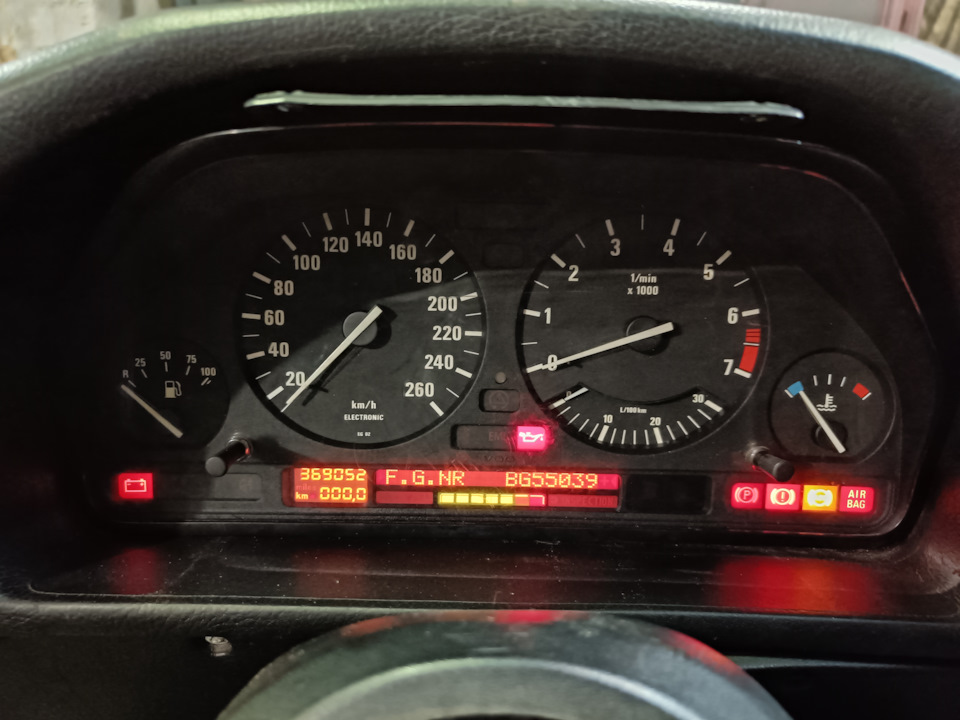

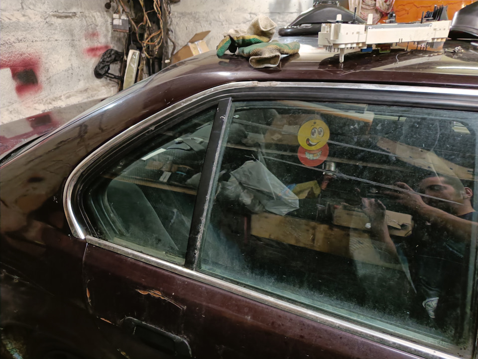

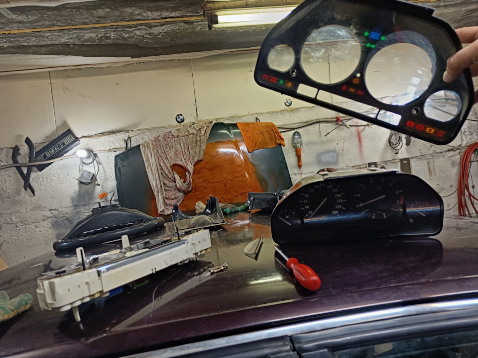

Ну и решил приколоться, попробовать закодировать свою приборку, для этого пришлось вытащить диагностический разъем и осмотреть проводку, а там как раз оба провода для диагностики были откусаны, хз кем и зачем, ну ок, спаял и тыкнулся компухтером
Очень повезло починить так просто, теперь нужно найти мозги абс т.к. эти не открываются вообще и надо заменить лямбду, ошибки по датчикам детонации больше не появлялись.

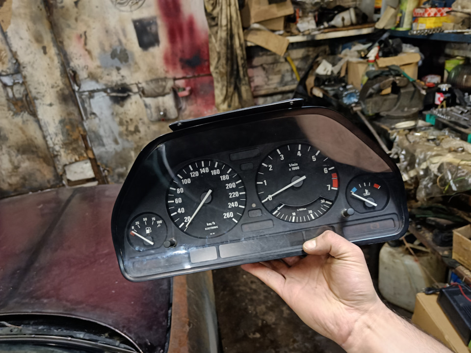

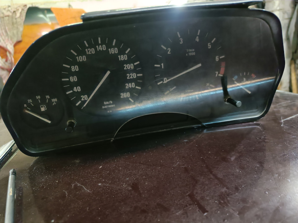

Следующим шагом собираю себе нормальную приборку
И только приехав домой замечаю, что не шевелится стрелка на уровне топлива
Придется ещё раз перебрать приборку, я ставил разные чипы в уже перебранную и нигде стрелка не поднималась, следовательно дело точно не в прошивке, вот даже фотка днем того же дня, где видно, что стрелка жива
Тварь ска, в следующий раз опять всё разбирать

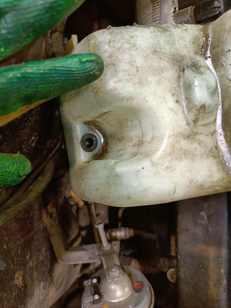

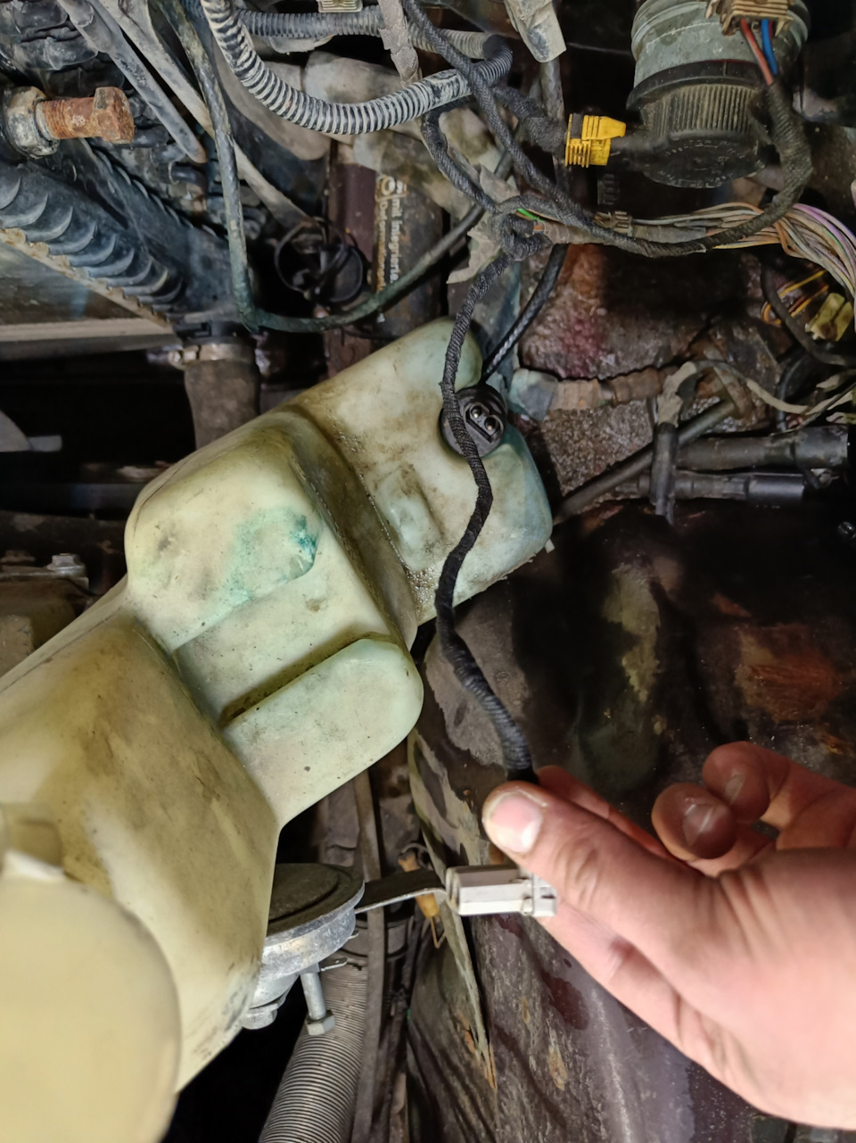

Я это заметил где- то минут через 15 когда захотелось побрызгать на лобач, пришлось терпеть, благо я ещё ссобой в салон клал запасную баклаху омывайки, что бы она точно не заледенела, иногда останавливался и поливал лобач прям рукой и продолжал ехать, так продолжалось пока я не обнаружил, что в бачке всё оттаяло от жара под капотом, а шланги я заранее отсоединил от форсунок и положил на мотор ( повезло, что на вискомуфту не намотались ).
Ну вот, шланг уже весь мягонький стал, я его обратно на форсунки, не дудонькает сука, смотрю чё такое, а блядские тазоклеммы просто развалились на холоде, вот как сосулька надломились!
Тут я понимаю, что всё говно для трича ездит в самом триче, лезу в багажник, ага! Нашел купленный ранее стоковый моторчик, но как его подключить? хммм

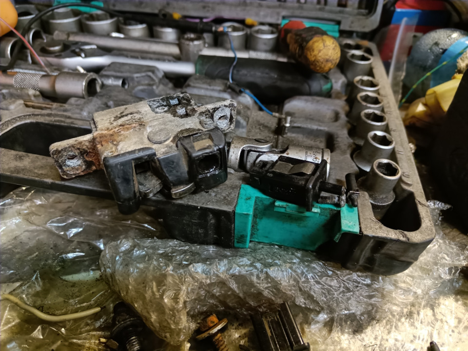

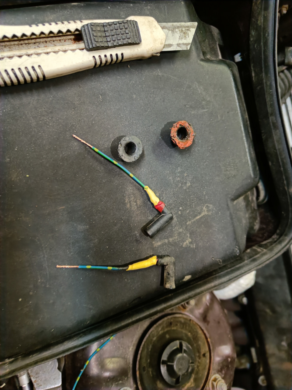

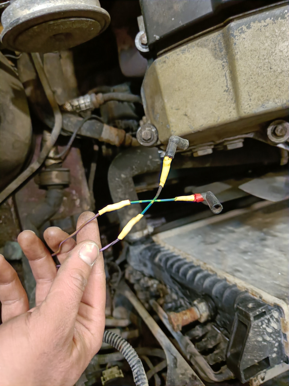

Открываю бардачок, запускаю лапу, нащупываю провода, вытаскиваю, а это угловые клеммы с кусками проводов :)))

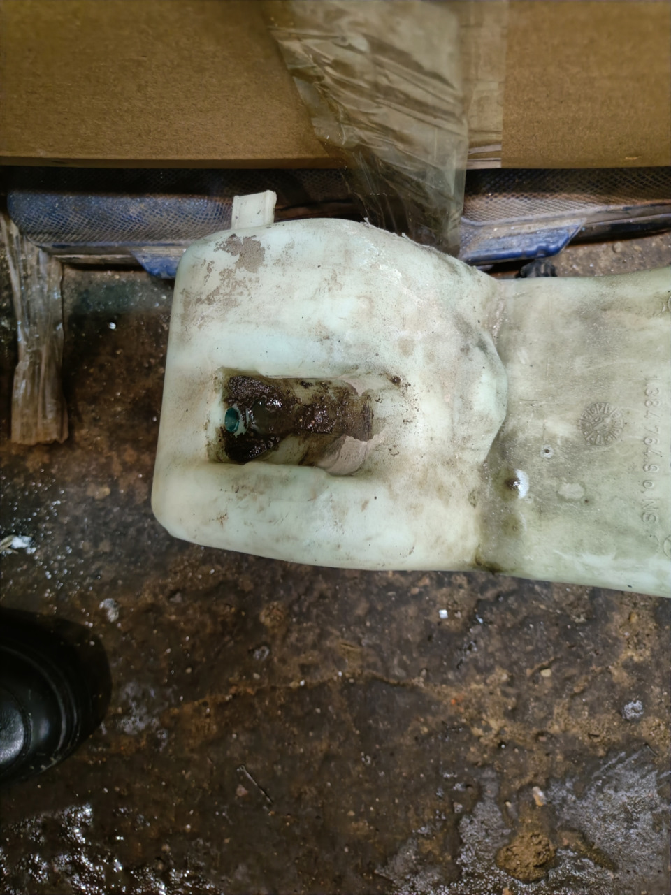

бегу пихаю насос в бачик, а там резинка уплотнительная уже раздрочена тазонасосом((( Ну по, не тикёт, а так, подписивает)) приматываю уголовые клеммы вместо тазовских, напоследок ещё раз проливаю лобач из баклахи и продолжаю движение, тупо держа рычажок омывайки, через пару минут просрался и стал работать, фуф!
А то уже на подъезде к Москве значительно теплее чем в области и просто стена из слякоти и грязи, там двигаться без омывателя уже невозможно было.

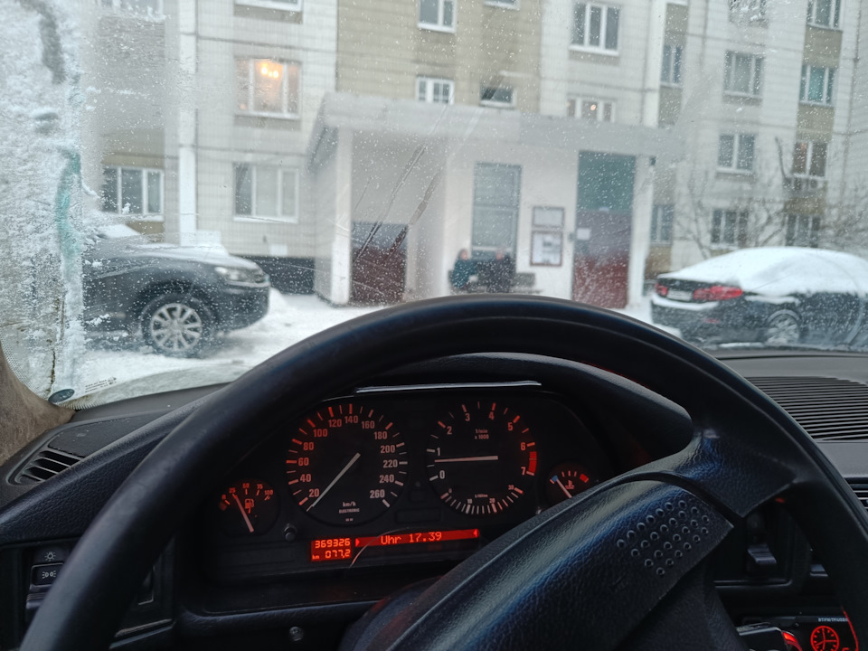

Вот сегодня заскочил всю эту хуйню облагородить и заодно тряхнуть приборку ещё раз.

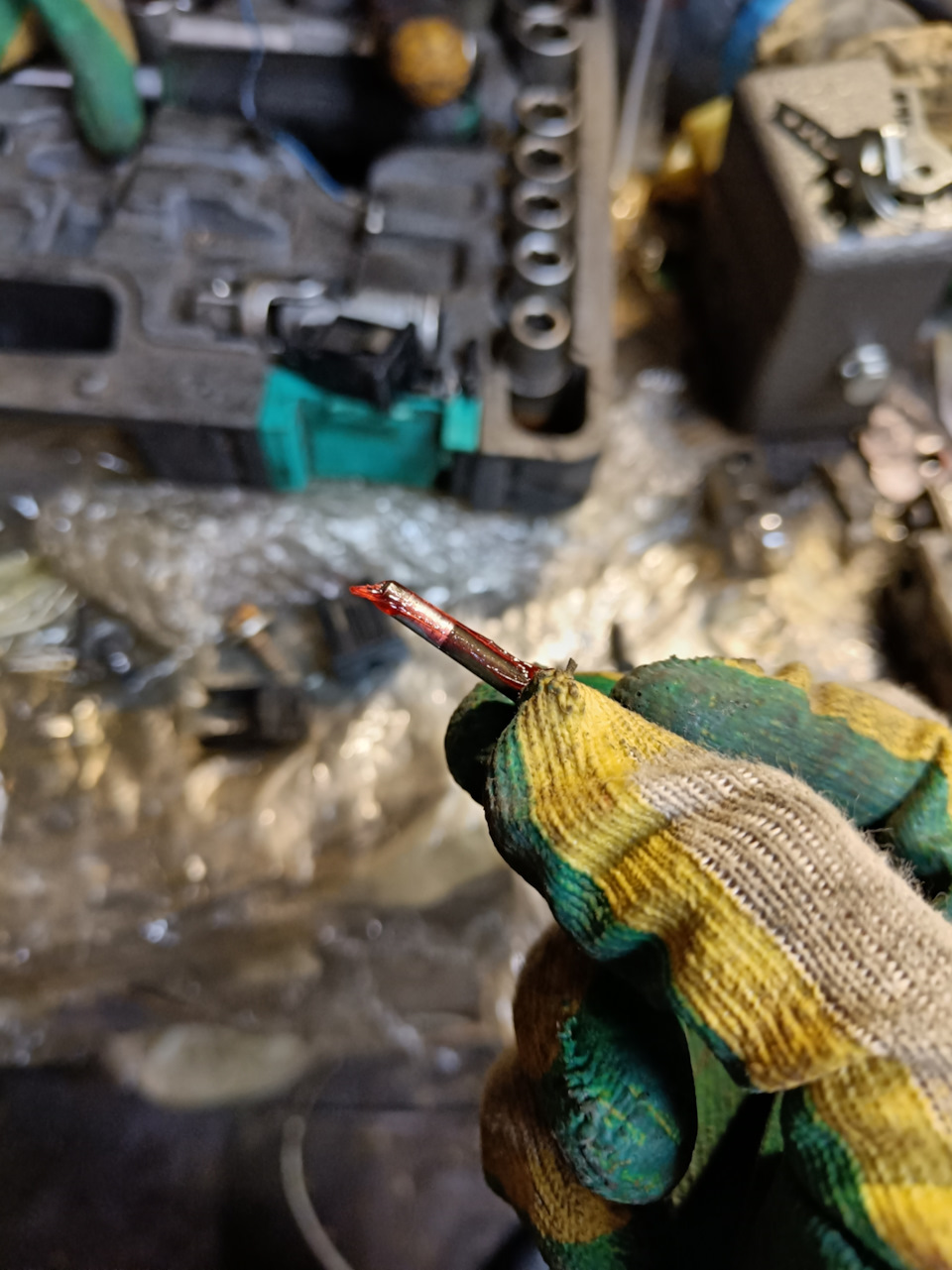

Нашакалил по сусекам правильные контакты, они были оборваны под корень, само собой, пришлось чутка извратиться:
Тут же видно 2 уплотнительные бабышки: красная от тазомотора, родная- сток, тоже из кубышки)))
Бачок вытащил и сразу ахуел, очистил его после фото))
припаял клеммы
Тряхнул приборку, до этого при тесте стрелка топлива двигалась рывками, т.е. очевидно было, что ей что- то мешало, теперь норм, если врубить зажигание, то видно, что она отходит от края, просто бензина мало ( я надеюсь )
На днях поеду к Диману, предварительно заправлюсь и надеюсь, что она поднимется))

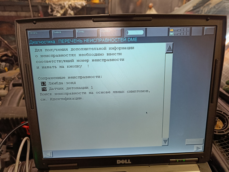

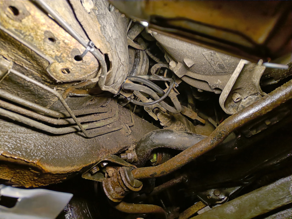

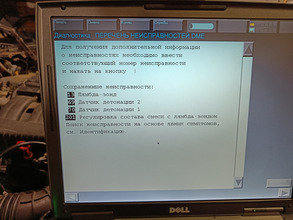

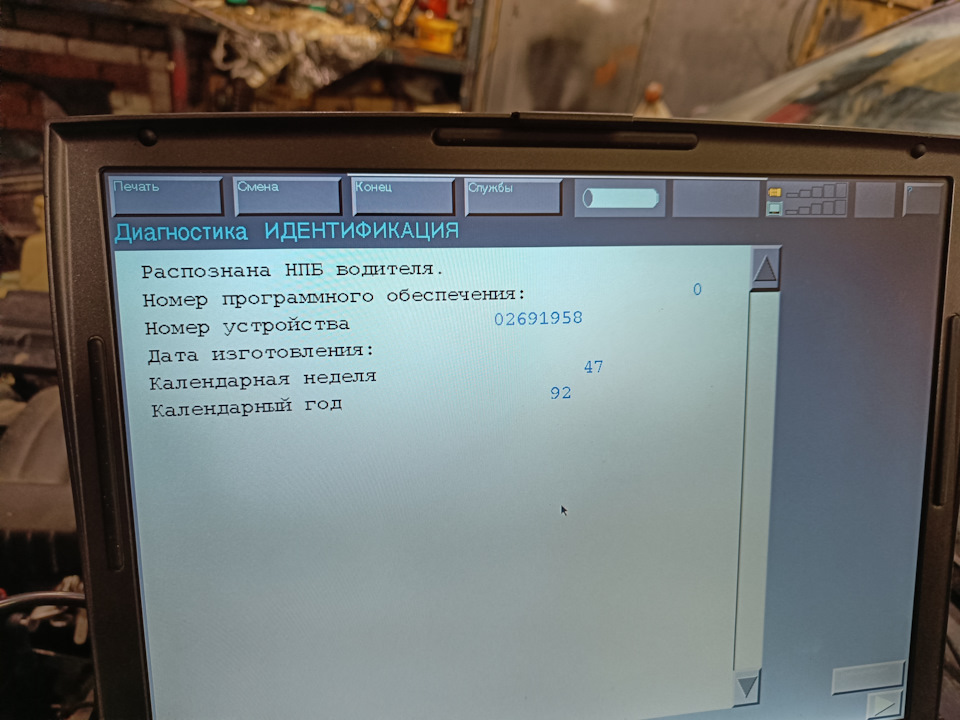

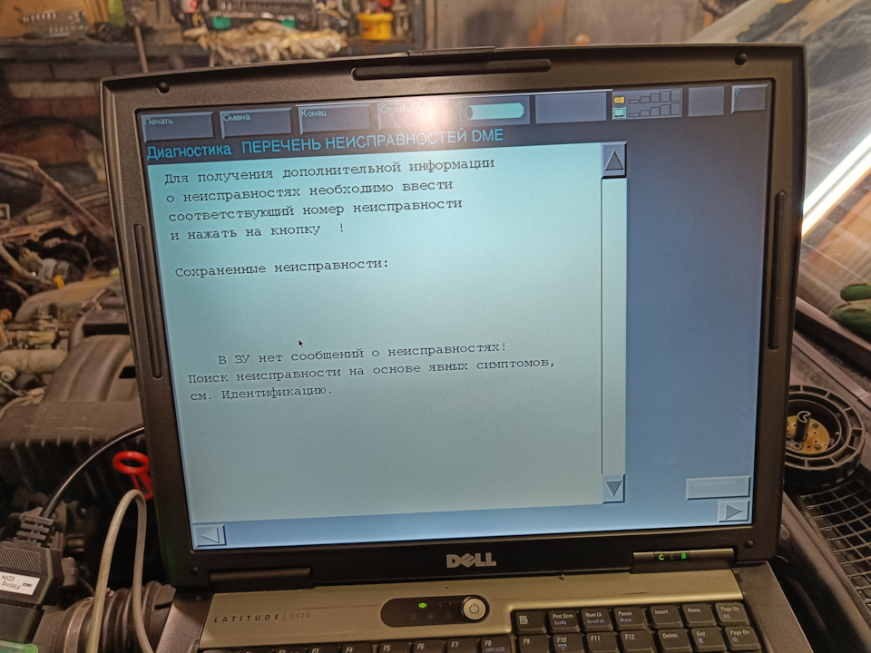

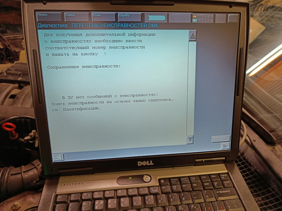

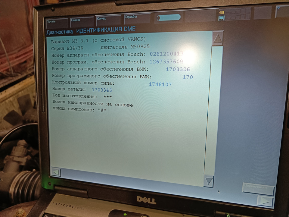

Как мы помним из последнего поста я починил диагностическую линию и прочитал свой трич, а там

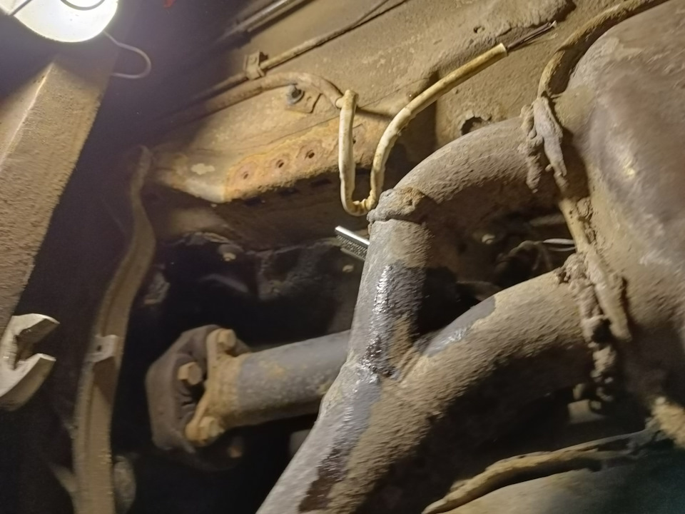

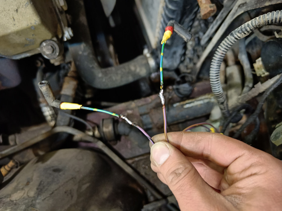

Начать я решил с простого, с лямбда зонда т.к. он у меня был, правда от М30, но это не принципиально, там просто провод чуть длиннее, чем у м50й лямбды.
Лезу осматривать пациента, он на месте, правда расположение пидорское, пришлось резать ключ надвое, что бы его сорвать, так ещё пока срывал чуть ежа против шерсти не родил
Правда держатель провода открутился вместе со шпильками :(((
Ну это похуй, потом новые приварим
И мне очень повезло, что в машине ещё дорестовый разъем, достаю из кубышки условно новую лямбду, провод пришлось присрать на стяжки :((
И я ещё не понял, как закрепить разъем в ушке на моторе, пока на стяжки присрал((((

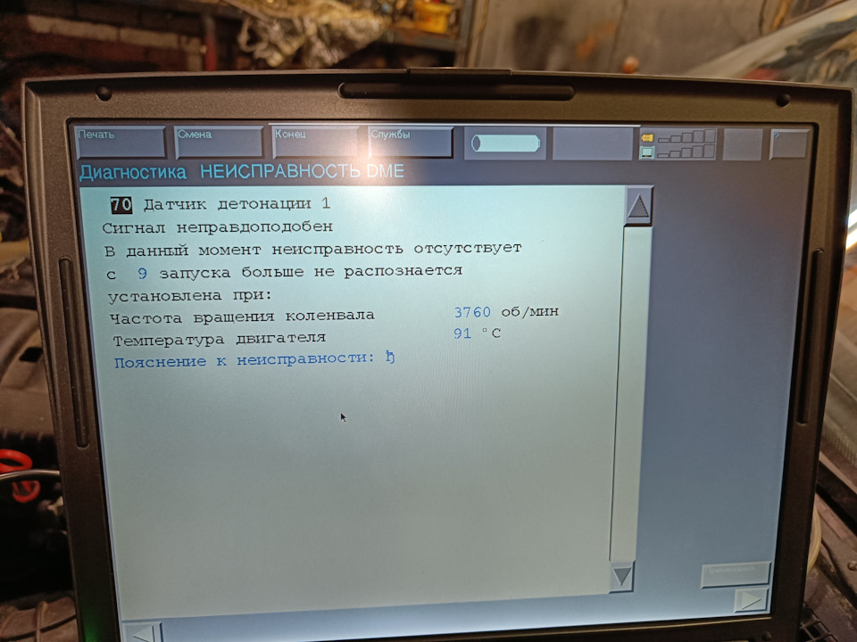

Скинул ошибку, блятб, высралась ошибка по 1му датчику детонации, надо оба менять, дорогонах(((

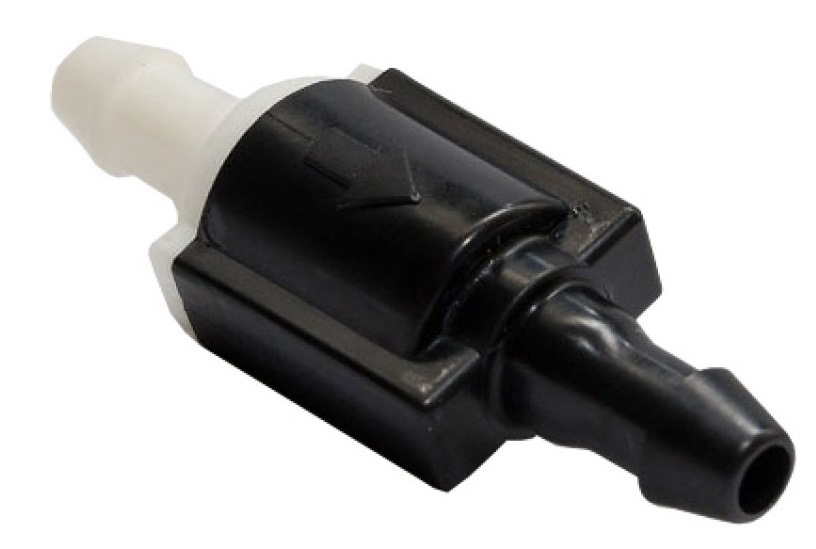

Ну и по мелочам, перед дальняком по трассе смотрел погоду, писало будет +3, я сразу прикинул, что буду шпарить по киевке ( а там освещения нету и 2 полосы ), так пойду на обгон фуры, а из под них в такую погоду обычно хлещет мама не горюй, и если не подвать омывайку сразу есть риск уйти в отбойник, а омывайка тут даже со штатным моторчиком шла не сразу, а типа секунды через 2 :)
Решение тут простое, как и всегда и у всех, по сути, обратный клапан с тавотки:
Toyota 8532126020
Ставятся стрелками к форсункам, взял их 6 штук, 4 ещё на е32 пойдут ( на омыватель и интенсив )

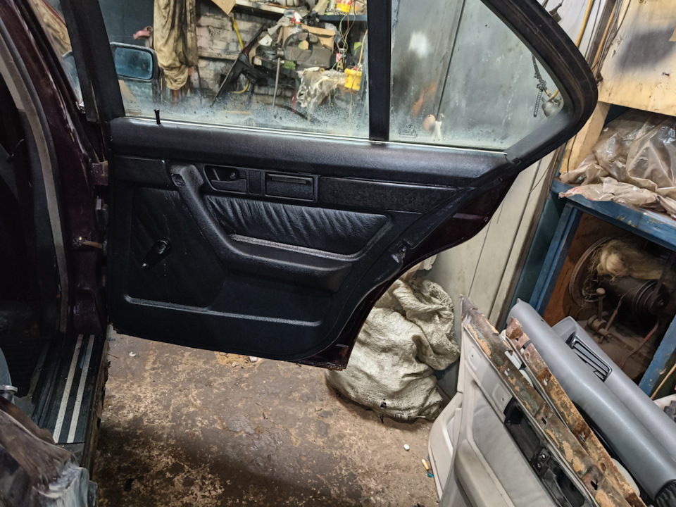

А Диман, это тот нулевой некрушник, который подсадил на бмв меня ещё в те лохматые годы, когда мы были едва оперившимися тигриными львухами :))
Ну он там мне оч много всего задонатил, но среди всего этого были и карты, я их подшаманил, почистил и вкинул :)
Теперь всё черное :)

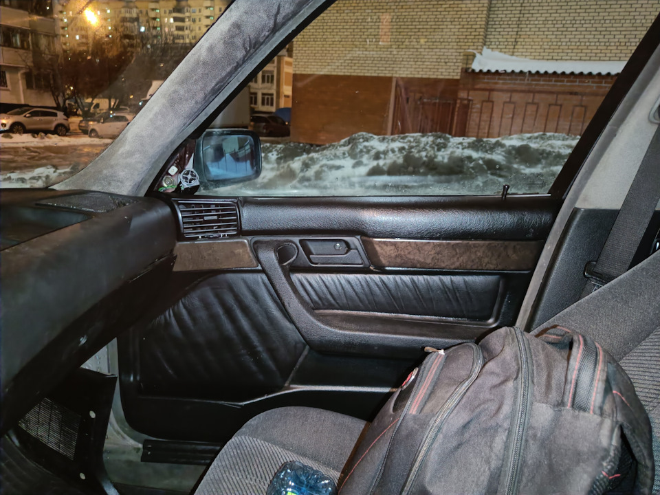

Но теперь надо ставить дерево на передний пластик, а для этого надо где- то наморочить бардачки под дерево, плашки на торпеду у меня есть, осталось спиздить и принесть, прикрутить просто, может есть у кого?
И мне не нравится черное дерево на черных картах и салоне, если у кого пися встала- предлагаю обмен на красное дерево :)

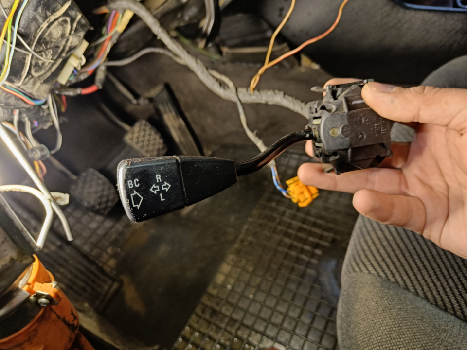

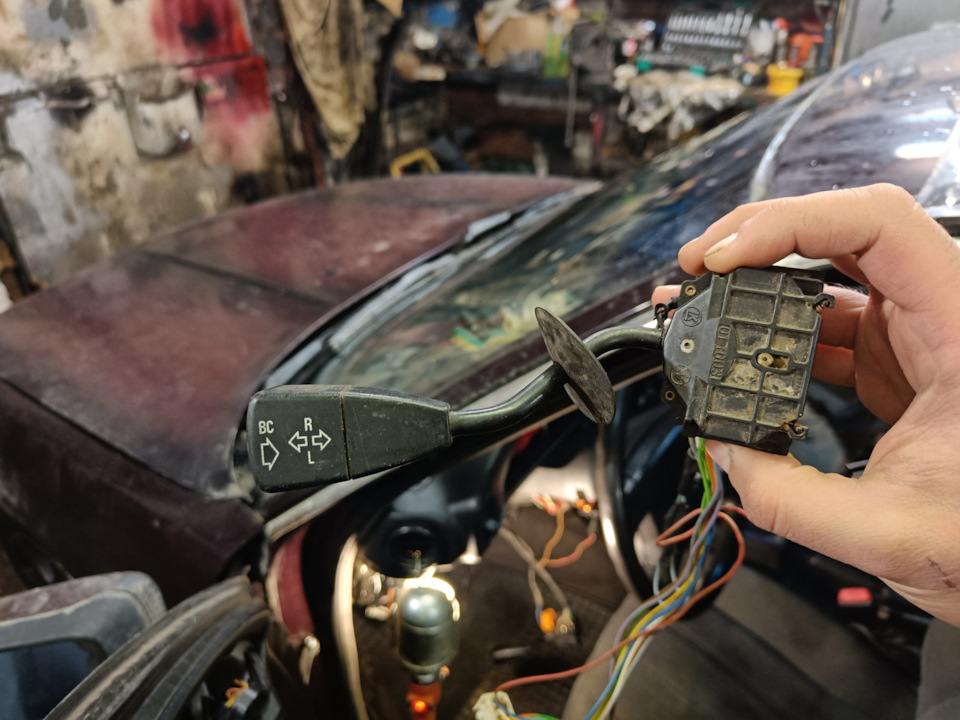

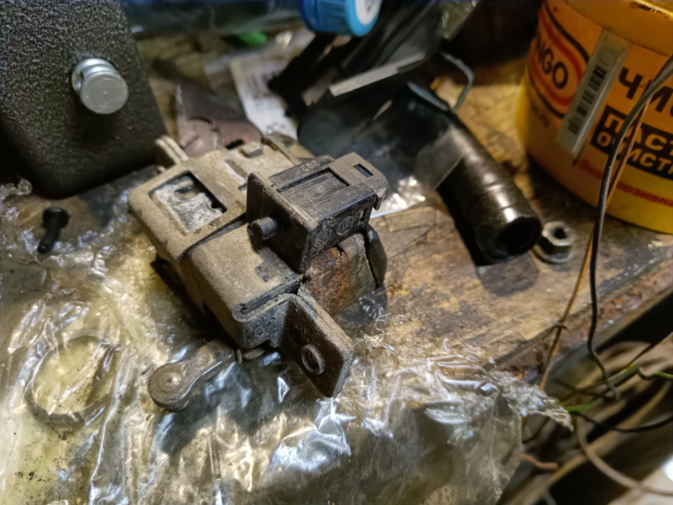

А сегодня решил сменить подрулевой, мне удалось найти рест с бк по бартеру на мой дорест :)

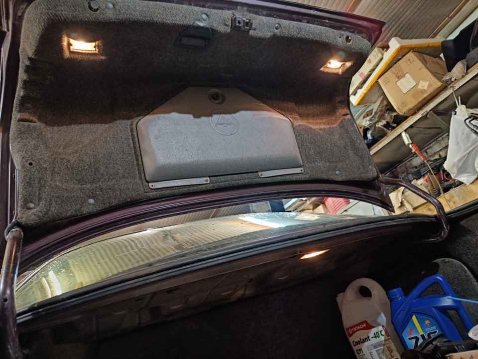

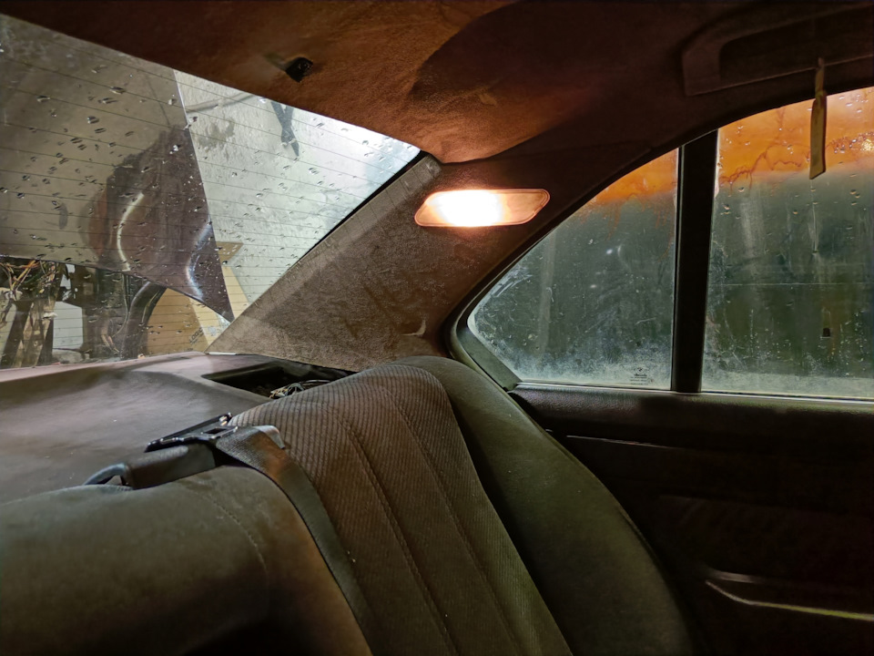

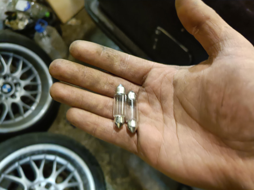

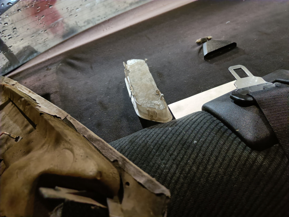

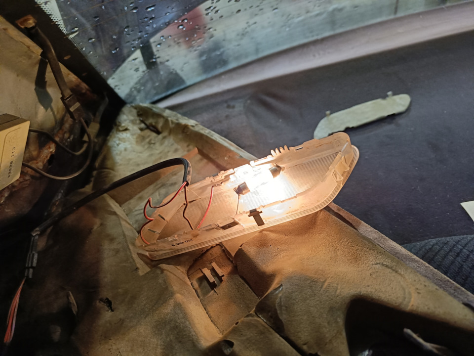

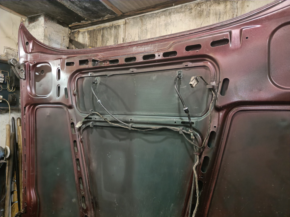

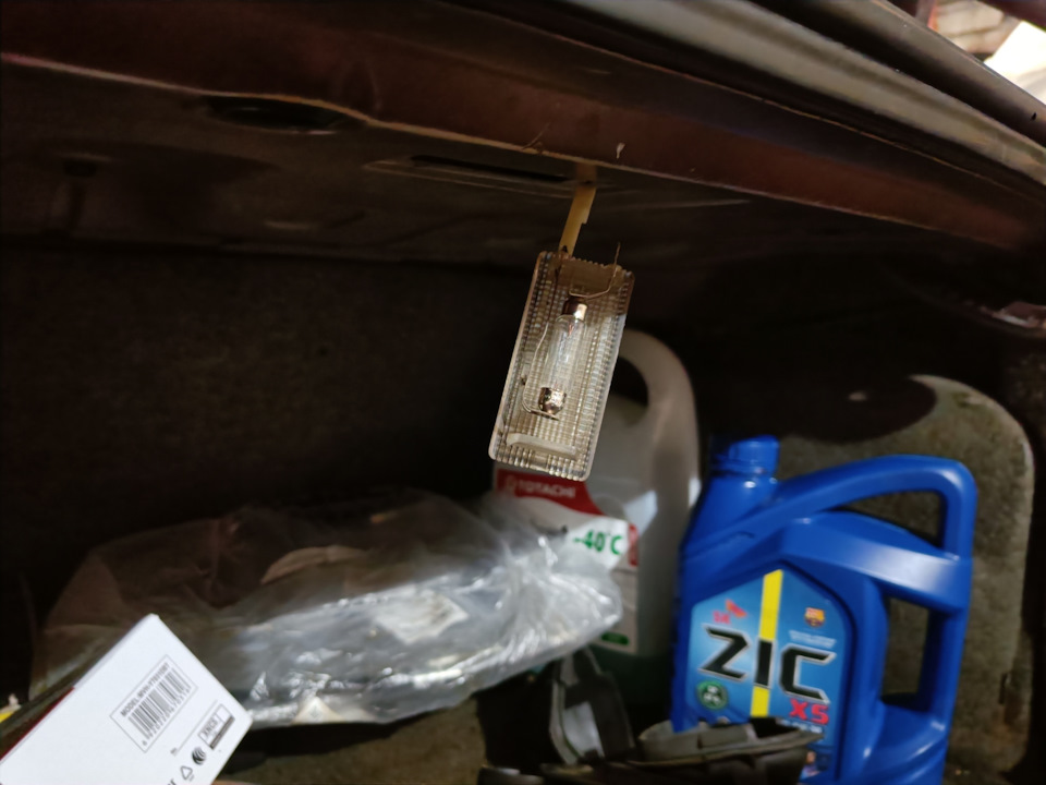

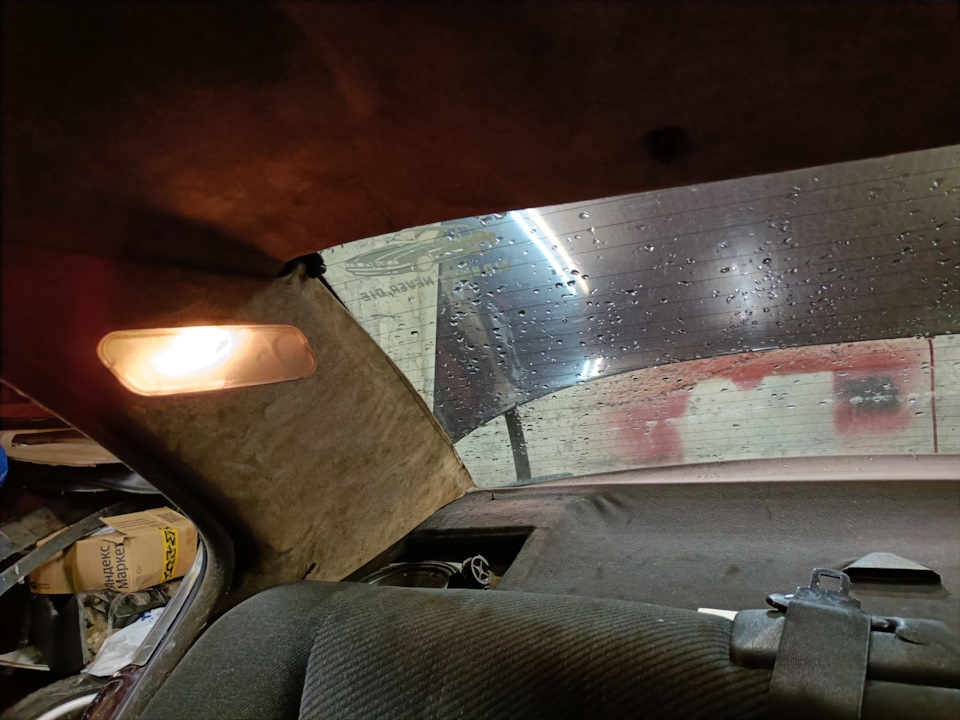

Но решил размяться и поменять лампочки в плафонах багажника, сунулся, а там вообще ни одной не было
Но их установка ничего не дала, на лампочки не приходит плюс, начал думать, где у езч концевик подсветки багажника, додумался посмотреть в замок, там стручок увидел, правда тот стручок не нажимался О_О

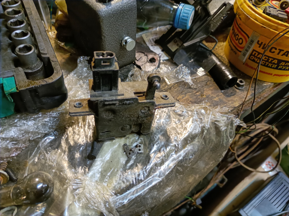

Снял его, ну рил лягушка на нём
Сначала пролил шток лягухи вдшкой и расшатал, вроде даже пружиниться начала, но в свободном положении не замкнута, что странно, по логике нажатие её размыкает и тогда лампочки гаснут, таким образом не высасывая аккум, когда машина простаивает
Решаю разобрать её
Замыкающая пластина вся смята и одна сторона отломана :((
Подумал изготовить другую пластину, вырезал из железа марки "пластмасса-13" такую же планочку, да просверлить её было нечем :((
Да и контактной смазки нету :((

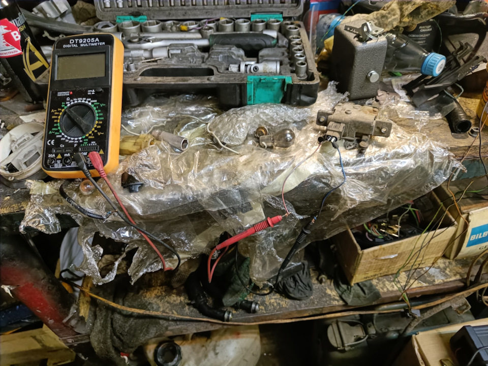

Начинаю думать, похожий концевик стоит в бардачках е34 и е32, лезу в свои запасные торпеды от 32 и в одной находится этот концевичок !
Вытащи шток из замка, который нажимает на шток лягухи, смазал его
Лягуха подошла

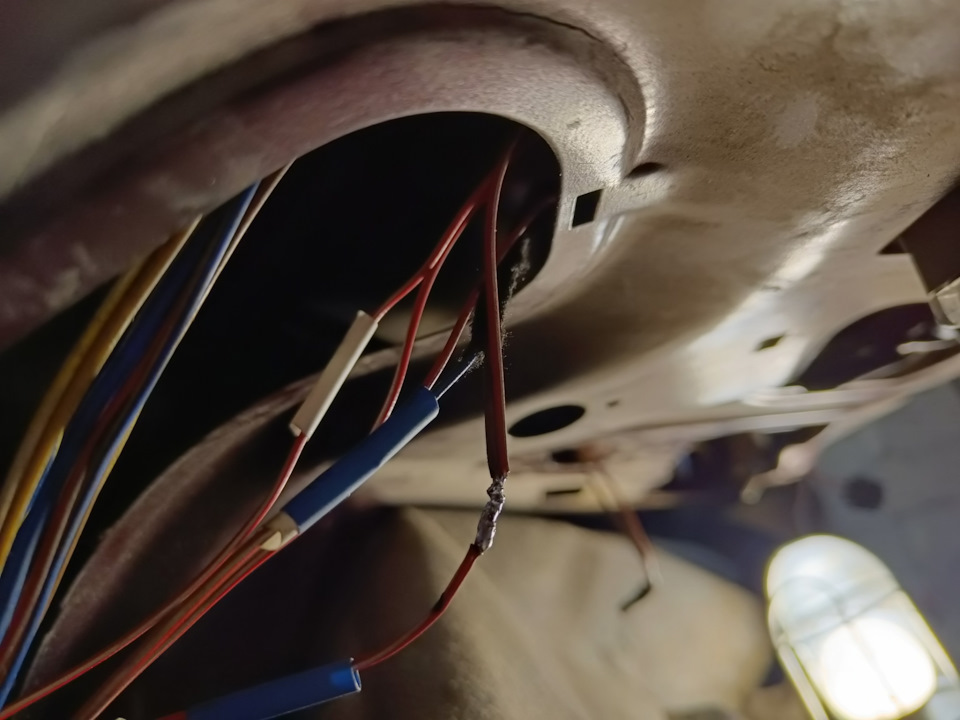

Подключаю к машине и опять нихуя -__-

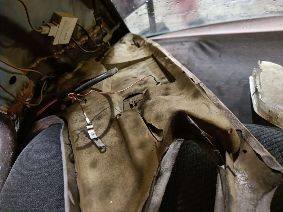

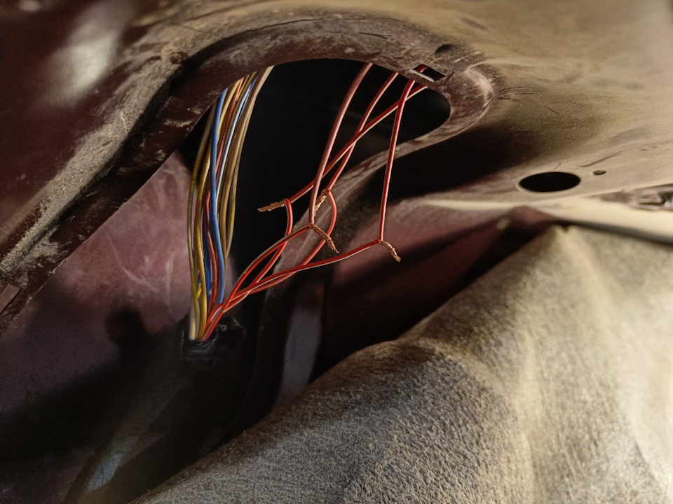

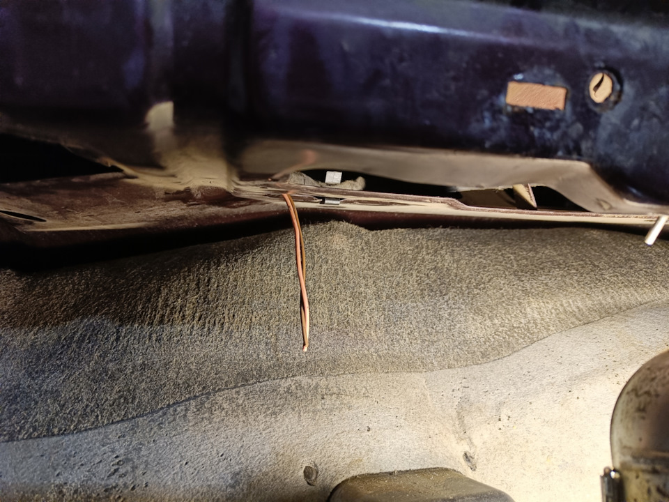

Тяну на себя проводку разъема этой лягухи и из крышки вываливается где- то с пол метра скрученных в косичку колхозных проводов -__-
Отрезаю их

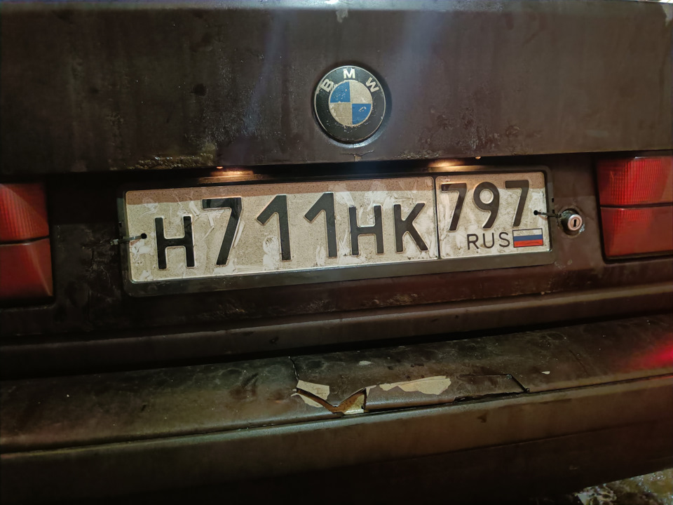

Пытаюсь рассмотреть, к чему они там были примотаны, вроде к контактам подсветки номера, странное решение.

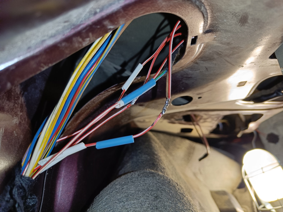

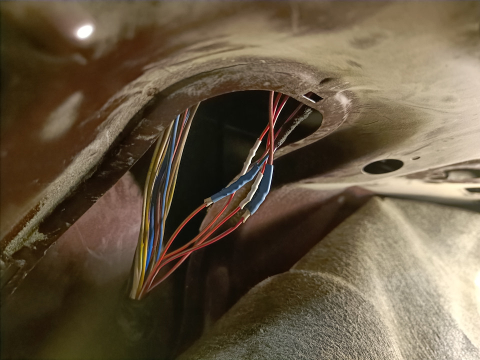

Благо на разъеме сохранились родные провода, оба красные с белой полосой, лезу в район петли, нахожу там все такие, режу ( да, я сука )
Методом тыка нахожу пару проводов, перемыкая которые загорается вся подсветка и радостно хрюкаю, удлиняю проводку до фишки лягухи и припаиваюсь прям к этим скруткам, 2 лишние проваиваю тоже
Итог: балдёж, и всё работает как положено!
Пиздец...поменял лампочки в багажнике...ну решил, что раз такое дело, то дальше проще не станет, вскрываю задние плафоны в салоне, а там все контакты воткнуты в подушку стойки((
Причём я никогда не держал в руках не индивидуал плафонов, поэтому не знаю, как они выглядят всборе, собрал на смекалке, надеюсь, что правильно
И спустя 2 часа я взялся- таки за подрулевой -_-
Новый ( рест ):
Старый ( дорест ):
Вот теперь по кайфу. и бк и поворотник отстреливает :)
И хуйню всякую габаритную удобно в багажник класть и вместительный он ппц!
Правда я не понел, каковахуя в триче 3 лампы в багажнике, а в 32 всего одна!

9 часов назад, Bain сказал:
Да кому такое нравится,вставок словно и нет в салоне,а рыжее дерево с чёрным и вправду бохато смотрится,не чета чёрным деревяшкам на сером )
Кстати,у тебя ж опыт нехилый,отшкурь перекрась и залачь,потому как обмен ты вряд-ли найдёшь)
1 минуту назад, Кила сказал:
зачем? они становятся темнее после такого, прям красно красные, как у меня в 32...
проще тогда черные дрова продать и на полученный профицит взять красное дерево))
Быстра она у тебя оживает))) к концу года наверно уже будет с новыми порогами и открашена.

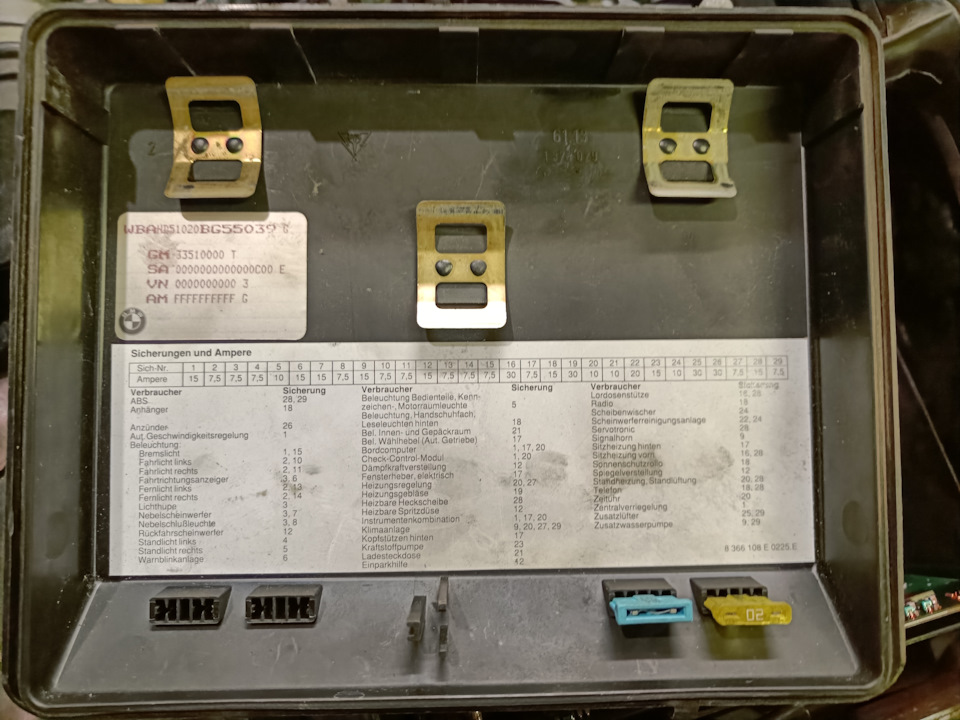

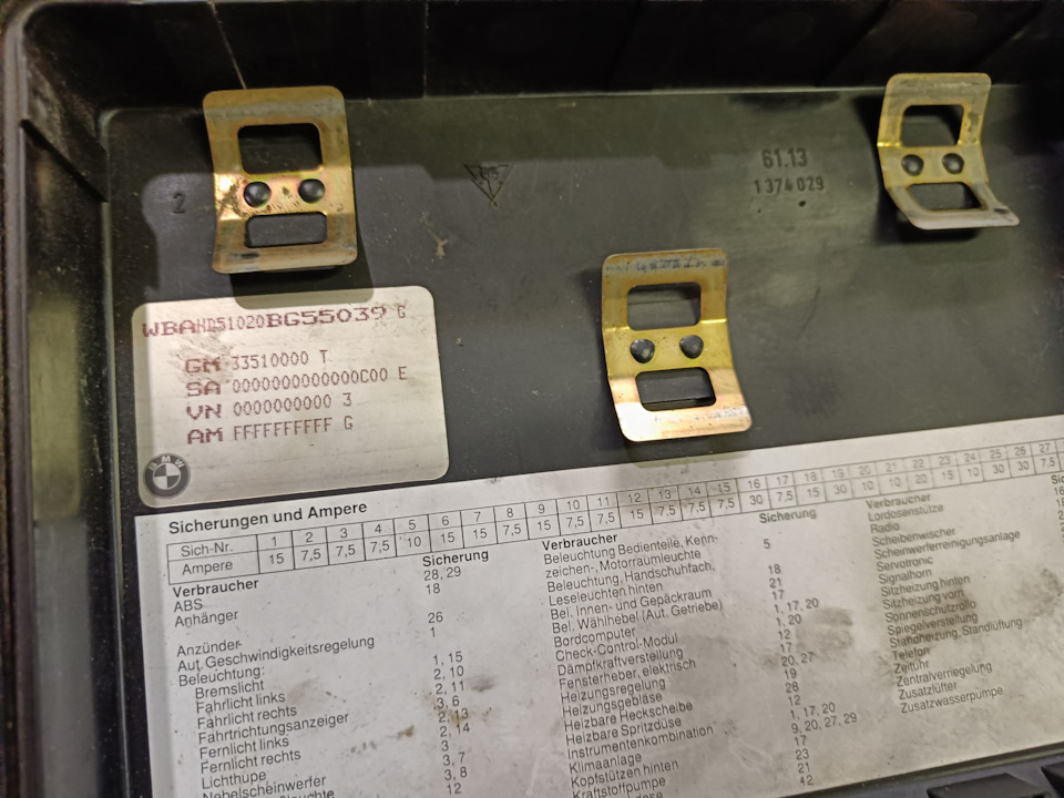

У тебя кстати ящик под инструмент в крышке немного не правильно стоит, петли ящика должны быть под обшивкой.
1 час назад, Bain сказал:
Ну и что,тоже красиво жи эс,или тебе принципиально найти под цвет площадки с набалдашником?) Умеючи,подходящей морилкой можно же подогнать)))
4 часа назад, FATEI сказал:
А ещё вместо БОЛТА БЛЯТЬ ОТ КОЛЕСА он прикручивается на втулочку из пластика, но не в этом авто)
