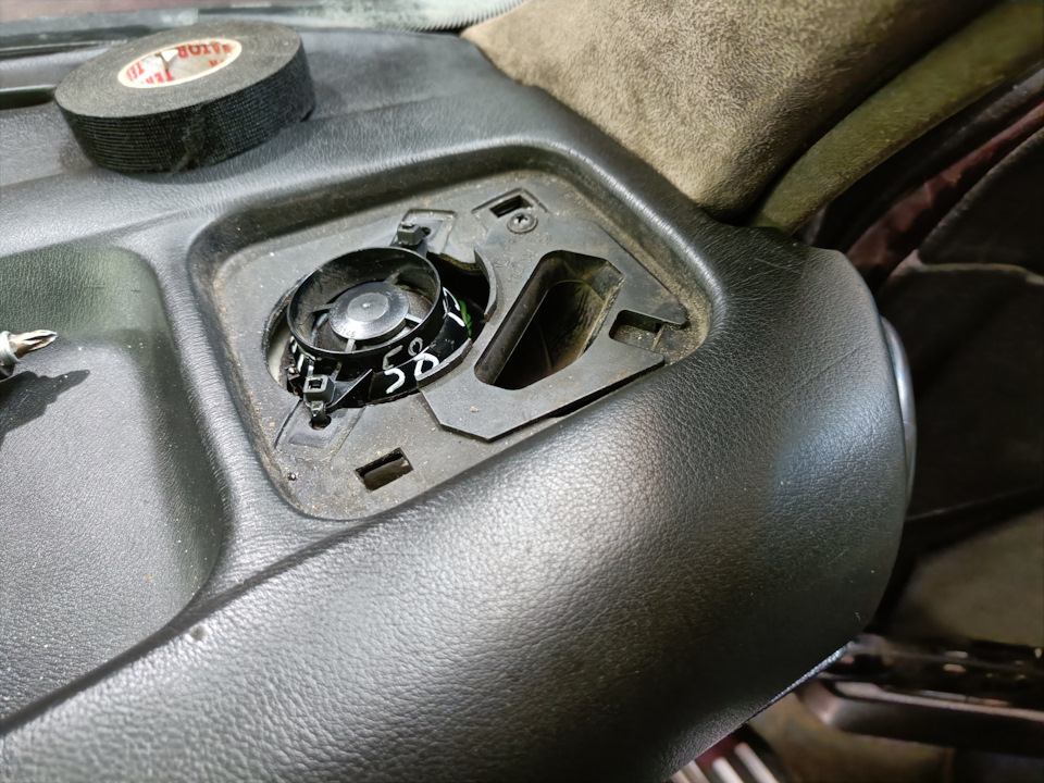

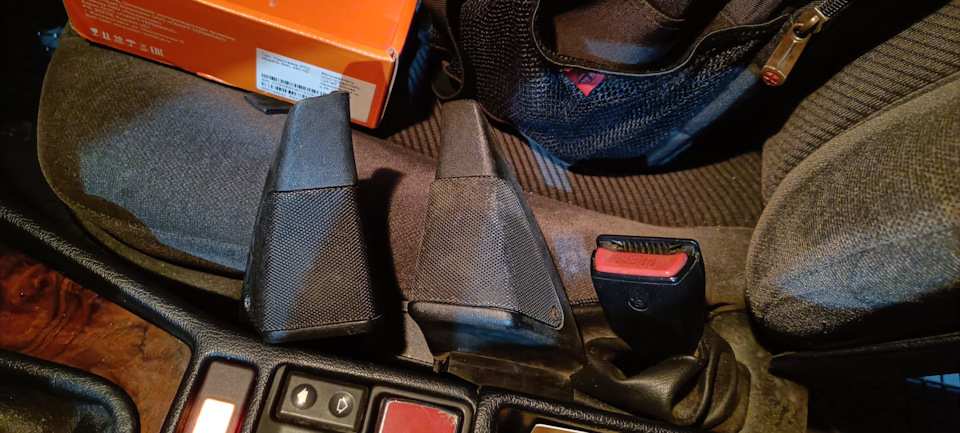

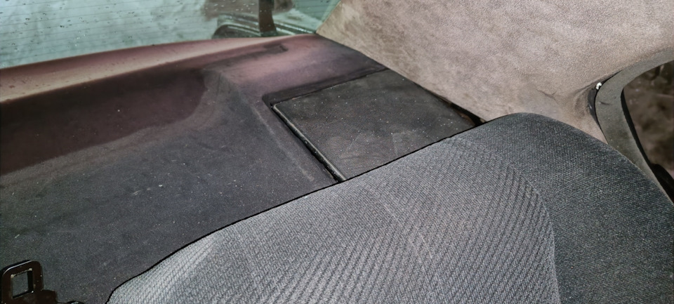

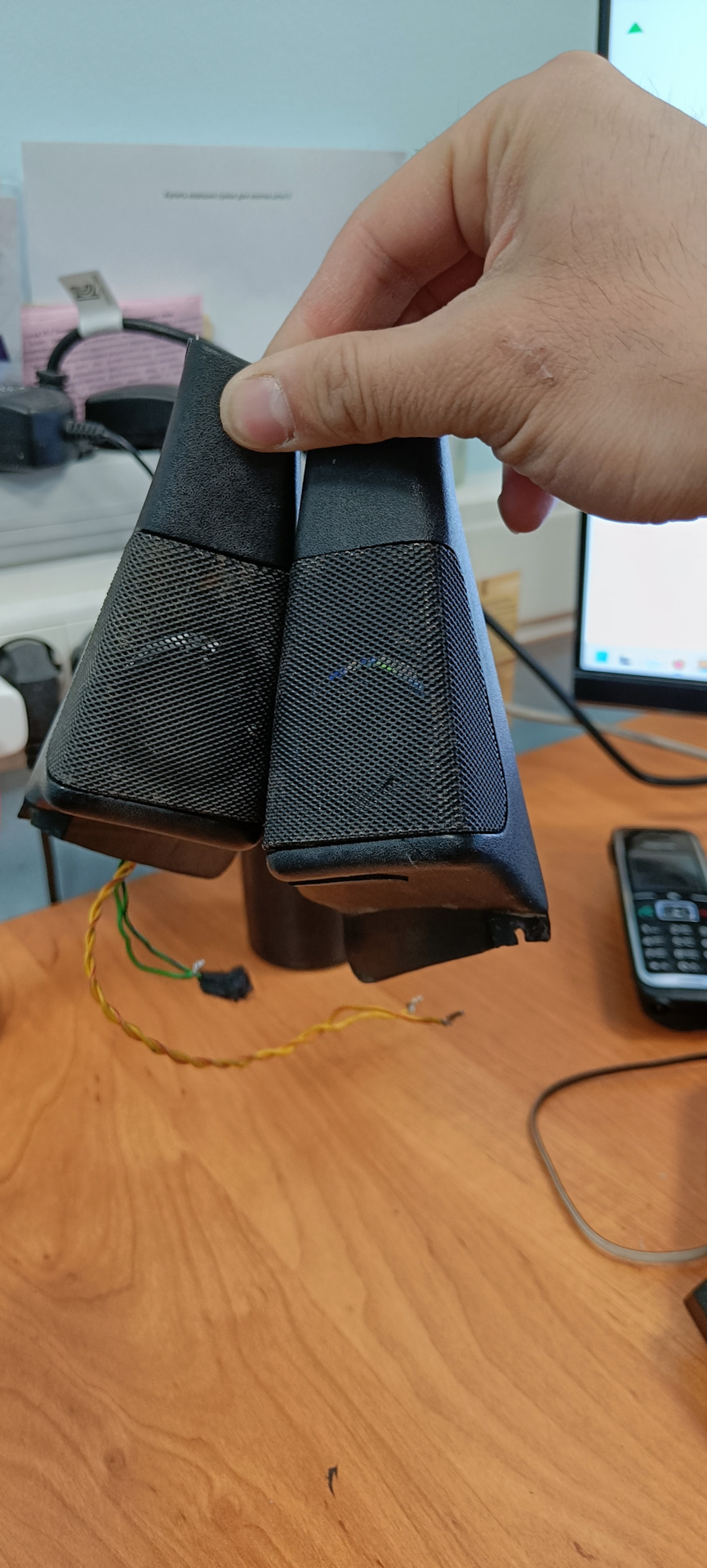

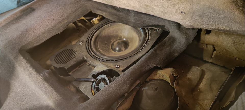

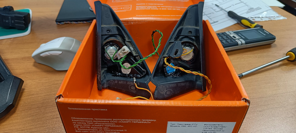

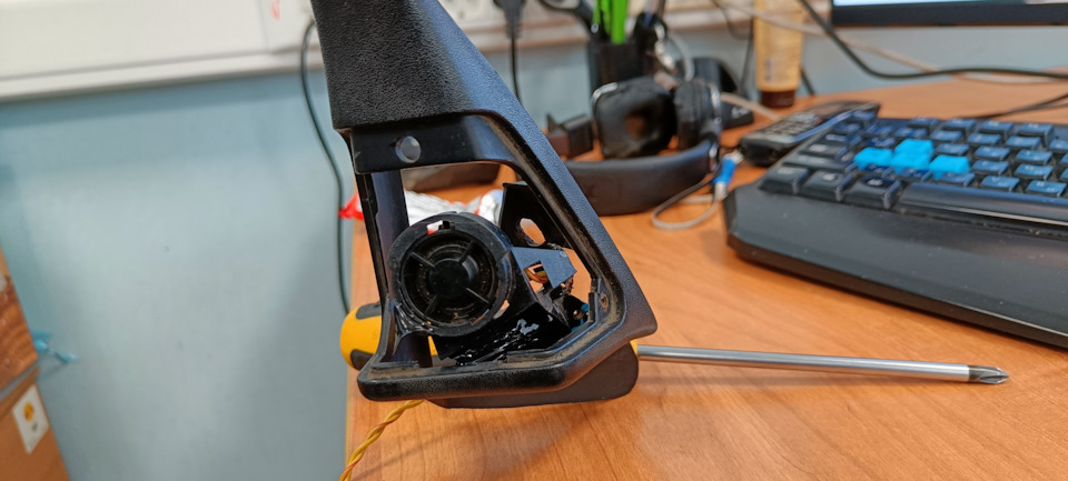

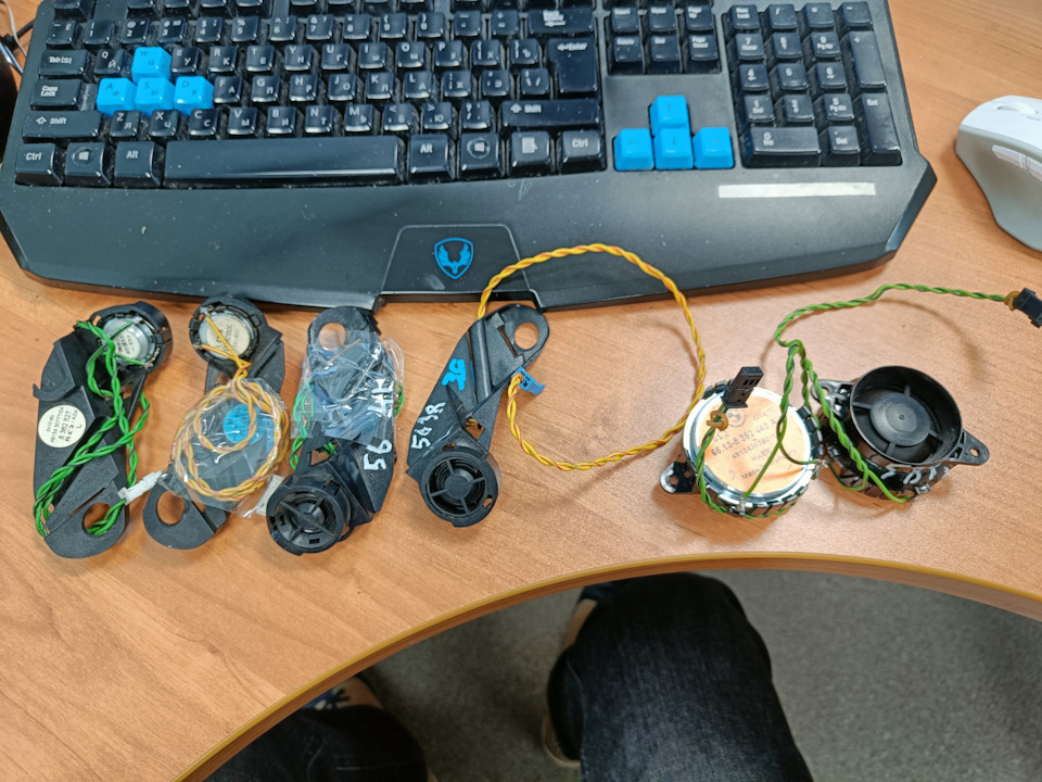

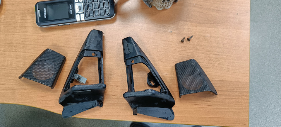

Bain Опубликовано 15 марта, 2023 Автор Опубликовано 15 марта, 2023 Чёт эта вся история очень надолго растянулась. Если вы не заметили, с покупки музыка была из машины выпилена почти полностью, я уже /делал запись, когда озаботился этим вопросом. Тогда у меня было спереди 2 неродных блина в кикпанелях, а сзади 2 откопанных в багажнике хайфай динамика ну и блюпуп заглушка в место магнитолы. А потом начались поиски, поиски и поиски! У Лёши Долмацких Alexxx369 купил 2 задние рамочки А Дима Varezhka52R подогнал мне сеточки, которые я искал 3 дня и в итоге после установки Диминых нашел у себя в столе дома, лежали там лет 13… :) Ну бывает :) И где- то примерно в то же время я нашел наколенвито охапку таких динамиков с е39 по 500р каждый, сток не брал т.к. он весь трухлявый и стоит как крыло от боинга, а бу детали за такой прайс не вписываются в концепцию нашего праехта :)) Что бы не резать проводку в машине я отчикал от этих динамиков разъемы и припаял к ним плоские клеммы Большие среднечастотники встали в торпеду почти нормально :) Низкочастотники, которые в пару к блинам на задок пришлось чутка доработать дремелем и так же растянуть в рамках, что бы на них самих ничего не пилить и не сверлить Сеточки, к сожалению, не встали, а просто легли т.к. полка разъебана чуть более, чем полностью, а покупать пока чёт не тянет Однако, если у кого в Москве есть в рамках доната или за шапку сухарей, то с радостью приму, можно со сломанными уголками и под перетяг, главное, что бы глобально и геометрически она была целой :) Теперь самое вкусное :) В углах дверей стояли каркасы треугольника без сеточек, ну я вроде нашел в Москве 2 штучки, а пока с продавцом ляля тополя разводили оба забыли убедиться, что это сеточки на лево и право, а в итоге оказались 2 правые и чёт у него не нашлось одного левого, пришлось убить ещё пару недель на поиски одной левой сетки отдельно… Кстати, она нашлась у seregakot, за что ему спасибо, но увы, она была без пластиковой подложки :((( И вот примерно в то же время я нашел 2 треугольника в сборе с отковырянными динамиками за смешную тыщу рублей, в итоге я дождался их Чутка помыл И начал думать как туда вставить низкочастотники, хотелось изначально просто вставить их в сеточки и залить пустоту между ними и кругляшом- рамкой в сетке компаундом, но подумал, что так не интересно, поэтому обпилил пластик так, что бы динамик смог опереться на плоскость треугольника и попасть центром в тот круг в сетке :)) Наживил сначала супрклеем и потом залил полиуретановым клей- дерьметиком, профит такой конструкции в том, что сраритетные треугольники тож не портятся и в любой момент можно будет сорвать колхозный динамик, пошкрябать дерьметик и вставить стоковый В целом, как по мне, получилось колхозно, но довольно аккуратно и без необратимых последствий, ну и наконец- то закрылся гештальт, а то я очень не люблю когда задумал что- то и оно растягивается надолго Больше ничего не охота делать с этим т.к. играет вполне себе пристойно, не прям вау, но даже может чуток получше стокового хайфая, единственное, если подвернется случай урвать за недорого блюпупный кенвуд, то я бы это сделал. Итог залил на рутуб т.к. на ютубе видео забанят по авторским правам: https://rutube.ru/video/9b3989a207d3b5c9e2e321009fbb76f9/ https://rutube.ru/video/ff2e5f68a5dadd891d9b60c30e5b2535/ https://rutube.ru/video/46dcdd56cee37e55e0c4a0150343ba19/ https://rutube.ru/video/8a23dc1595a0d10c5c5c7e081f99b82b/ 1 Цитата
