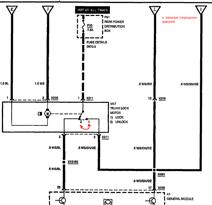

  3. постоянный плюс должен быть с 33 преда на первом пине, красно-чёрный провод. с этого же преда плюс идёт в пассажирскую дверь на концевики в актюаторе и у личинки. третий двухпиновый должен быть с белым и синим проводами и идти как раз на моторчик актюатора. вот так актюатор должен у тебя выглядеть: на разборках их как грязи. только тогда возникает другой вопрос. если двухпиновый разъём на моторчик у тебя свободен, то к чему тогда подключен старлайновский актюатор? какого цвета провода подходят к нему? бемельвешные или чужеродные? с сигналки есть возможность открыть только багажник без салона? вот тут как бы не соврать. по-моему, когда я только купил машину, у меня вообще багажник не закрывался, но при этом ЦЗ с первого раза закрывался. вроде бы актюатор был подключен. короче, это было давно, я уже не помню, но вполне возможно такое, что ЦЗ не будет ругаться, если оставить актюатор в каком-то положении или вообще отключить. предлагаю сначала разобраться с пассажирской дверью, а там уже посмотрим)
  4. почему от 5го? на нагревательный элемент плюс идёт от 3го пина джойстика, сине-белый провод. да, всё так) по схеме видно, что как раз с 5го пина джойстика выходят сразу два провода на оба зеркала и идут на соленоиды, которые переключают регулировку "лево-право" на "верх-низ". да, это жоско) а что за соленоид там? сколько проводов к нему подходит? может штатную схему восстановить? с этого и надо было начинать) когда закрываешь машину, GM не видит, что солдатик пассажирской двери опустился, и отщёлкивает. по этой же причине ЦЗ не реагирует на движение солдатика. проверь 33 пред под диваном, с него приходит плюс на концевик пассажирского солдатика.

  10. сответственно, когда ты актюатор отключаешь совсем, то GM не видит плюса на бело-синем проводе, т.е. не видит, что замок закрыт. на схеме там ошибка, положения перепутаны местами, я указал стрелками.

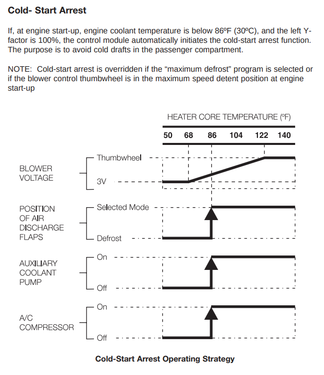

  11. так смотреть есть ли минусы с концевиков и плюсы с замков. вообще в мане написано, что на холодную эбу уменьшает скорость обдува, чтобы типа холодным не дуло в салон сильно. но на моём автоклимате при крутилке на ноле на холодную он всё равно зачем-то слабенько дует. и заслонки, вроде, на лобовое открывает. может, чтобы избежать резкого скачка температуры радиатора печки. типа без этой фичи если за бортом -30, ты прогрел тачку и потом включил печь, то в ледяной радиатор хлынет 90-градусный антифриз, колечки спасибо не скажут. не-не, не совсем так. на крышке багажника (про седан ведь речь?) есть простой концевик двухпиновый, но он нужен только для включения света в багажнике, на ЦЗ он никак не завязан. а вот в самом актюаторе, где моторчик стоит, есть ещё и концевик, при чём трёхконтактный. короче, актюатор такой же как в передних дверях, разве что в "арест" закрыться не может, поэтому и чёрный провод не подходит к нему. а суть в том, что когда замок закрыт, через концевик плюс идёт по отдельному проводу в блок комфорта, а когда замок открыт, там плюс пропадает, но появляется на другом - общем для всех трёх замков (передние двери и багажник) - проводе. т.е. на этом общем проводе есть плюс когда хотя бы один из замков открыт.
  12. зачем замок отключать? блок комфорта тогда не видит, что замок багажника закрылся. 3) на холодную такое может быть, фича cold start arrest называется. на горячую проявляется?

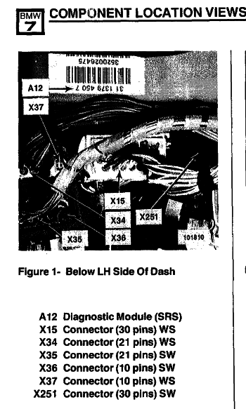

  13. нене, мозг печки за самой печкой. а я говорю про разъём X35, он слева от рулевой колонки за бардачком водителя, там ещё куча других разъёмов больших.
  14. Питания нет на чем? На помпе или на катушке реле? Посмотри есть ли вообще в разъеме печки провод этот, разъем черный 21-пиновый слева от рулевой колонки вроде, сине-зеленый провод, пин номер 12 судя по схеме. Провода может не быть как со сторны печки, так и со стороны подкапотки. Обогрев зоны дворников работает норм?
