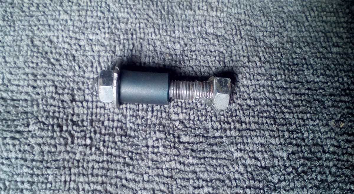

  17. И вторая фотка - альтернатива. Гайки промазал клеем чтоб не отвертелись.

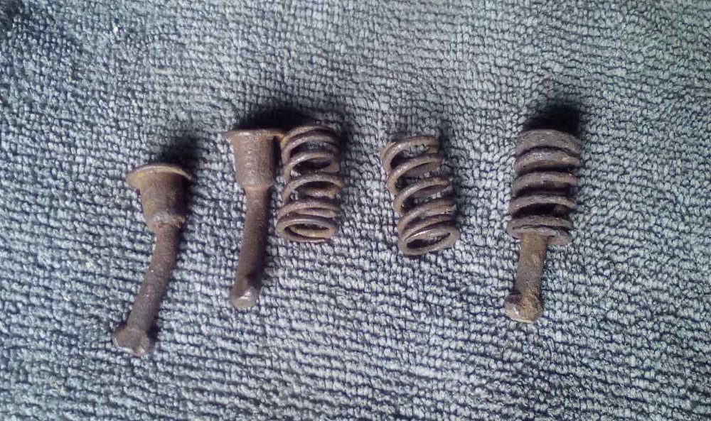

  18. Всем добра. С какого то времени накопилось много тарахтелок звенелок скрипелок - от задних колес. Машину было слышно очень далеко и неприлично. Когда все разобрал разложил - оказалось что рассыпались плавающие прижимы колодок ручника. Снял тормозные диски, и оттуда повысыпались железки которые на фотке. Все бы ничего, все это не смертельно и меняется на новое, но нужно было выйти из ситуации прямо здесь сейчас. В итоге после кофейка, созрел вариант колхозной альтернативы, которая отлично прижилась и служила около трех месяцев, дав мне возможность неспешно купить все новые запчасти и выбрать время для ремонта. На второй фотке, на резьбовой шпильке одета резиновая трубка подходящей упругости и диаметра. В моем случае таковой оказался бензиновый шланг с магазина мотозапчастей. Может кому пригодится такой лайфхак, рад был поделиться.
