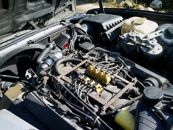

А как это две раздельные прошивки? У меня в салоне кнопкой (на фото) включается и выключается ГБО... стоит вроде 4-е поколение...

всё верно! но у тебя обычная бензиновая прошивка,и сделать идеально две неполучиться тут либо сток оставлять,либо газовую ставить(но с ней на бензине будет хуже) поправьте кто видел сие чудо

Ну так в стандарте и получается две раздельные прошивки, у газа же свой отдельный блок управления с прошивкой... (не знаю что за системы у других, у меня отдельный блок управления, отдельно совсем стоят газовые форсунки и тд и тп... см фото)
этот блок управления управляет форсунками твоими газовыми совместно со стоковой прошивкой а не отдельно,и у тебя 4-е поколение а это значит захочешь снять газ придёться сменить коллектор он просверлен под газовые форсунки

Ну например чем управляет стоковая прошивка при работе мотора на газу? Просто по схеме подключения газа, я не вижу, что газовый блок как то коннектится с блоком бензиновым... схема: http://rudocs.exdat.com/pars_docs/tw_refs/40/39106/39106_html_4065f890.jpg
зажиганием
Судя по описанию для настройки конечно данные нужны с катушек и бензо форсунок, а потом уже вроде блок самостоятельно работает.
"Газовый процессор ECU считывает время впрыска бензиновых инжекторов, изменяет его на необходимое время газа и передает сигналы на газовые инжекторы соответствующих цилиндров. Процессор DGI обучается за короткое время работы на бензине записывая адаптивную карту в свою память после автокалибровки"
