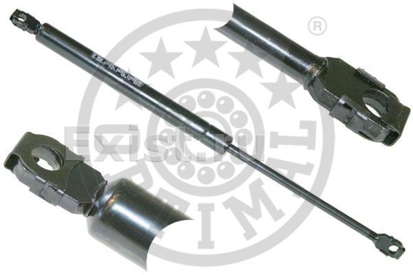

MUXABIG Опубликовано 20 февраля, 2013 Опубликовано 20 февраля, 2013 Собираюсь заказать с экзиста, там на выбор есть много вариантов, какой лучше незнаю. Если кто сталкивался подскажите, буду благодарен. Е34 520. Амортизаторы рассматриваю для багажника со спойлером, для бОльших нагрузок, чтоб с запасом было. Из представленных есть фирмы: Hans Pries Kilen Lesjofors Magneti marelli Optimal Starke Какой выбрать? Спасибо. Цитата

MisterMagic Опубликовано 1 апреля, 2013 Опубликовано 1 апреля, 2013 Оптимал не советую, другану поставили - потекли. Хотя так не всегда, как повезёт. Но однозначно брать для крышки со спойлером! Цитата
