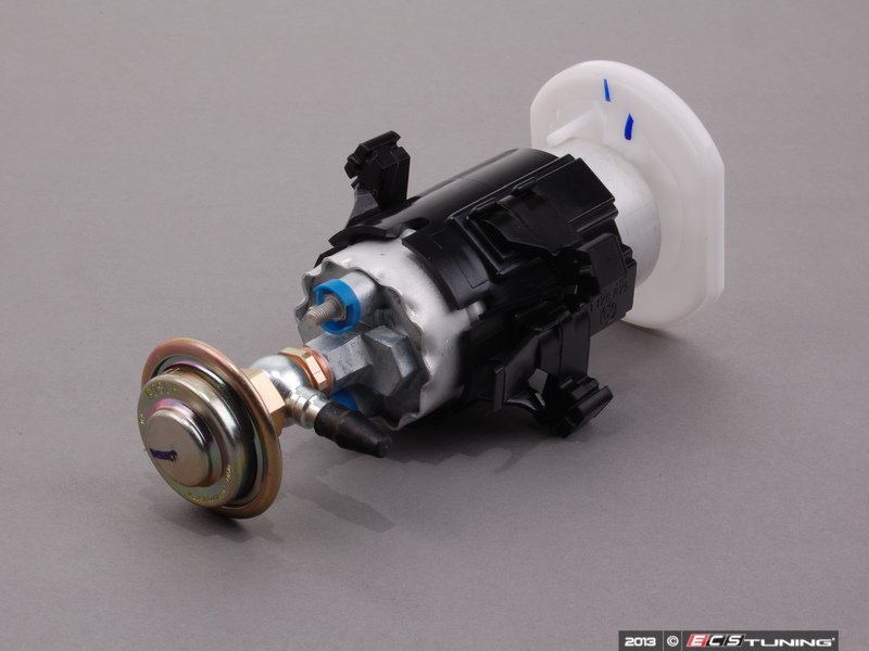

Combat Опубликовано 24 декабря, 2016 Опубликовано 24 декабря, 2016 И чтобы вот так не колхозить ищем на разборе нерабочий насос со вставкой между корпусом и насосом: Вставку с выступом убрал - поставил большой насос. На картинке выступ на насосе виден з.ы. Всем пис 2 Цитата
Bain Опубликовано 24 декабря, 2016 Автор Опубликовано 24 декабря, 2016 А ты уверен,что он именно лопнул, а не сорвало его? да, я же туда залез :) Уже починил всё Цитата
Bain Опубликовано 24 декабря, 2016 Автор Опубликовано 24 декабря, 2016 И чтобы вот так не колхозить ищем на разборе нерабочий насос со вставкой между корпусом и насосом: Вставку с выступом убрал - поставил большой насос. На картинке выступ на насосе виден з.ы. Всем пис ооо пасиба, это от е34? Цитата
Combat Опубликовано 24 декабря, 2016 Опубликовано 24 декабря, 2016 Да вроде. Нашел сегодня в гараже у себя. Подарю если надо. Цитата
Bain Опубликовано 24 декабря, 2016 Автор Опубликовано 24 декабря, 2016 Да вроде. Нашел сегодня в гараже у себя. Подарю если надо. Давай, можно к тебе завтра зарулить как поеду в гараж? Цитата
