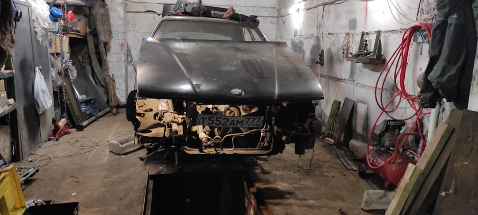

Поняв, что всё идет не по плану я смирился с жизнью машины и пошел помыл её и оплатил неделю на паркинге, что бы всякие объебосы её не трогали
Наконец- то, после всех прилюдий, я приступил к бомбежке кадавра.

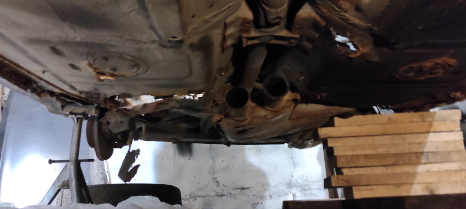

Для извлечения мотора первым делом надо отсоеденить его от выхлопа.

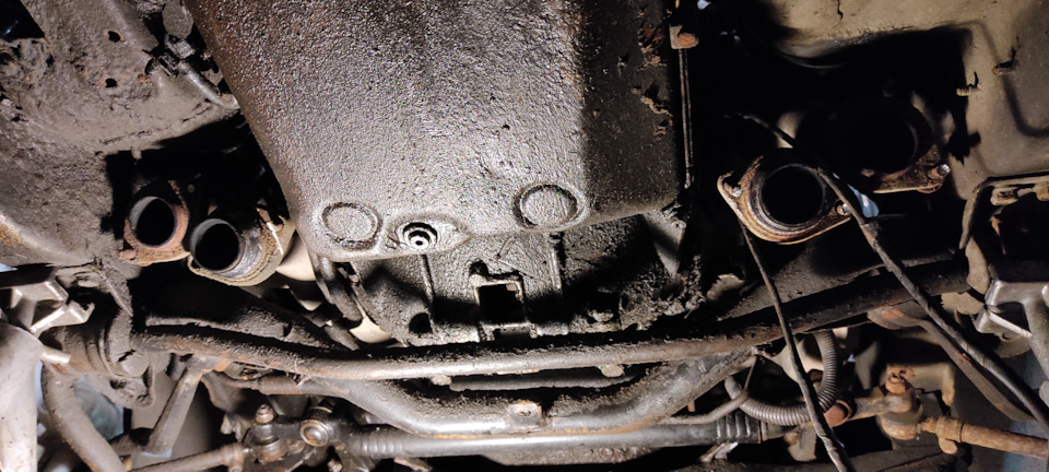

Именно с этого я и решил начать, взялся за самое геморное, это отсреливание коллекторов от штанов.
По классике жанра- никто не крутил там гайки/шпильки не один десяток лет, плюс коллектора аккурат под досками, на которых стоят козлы, на которых щас стоит этот, с позволения сказать, кузов :)

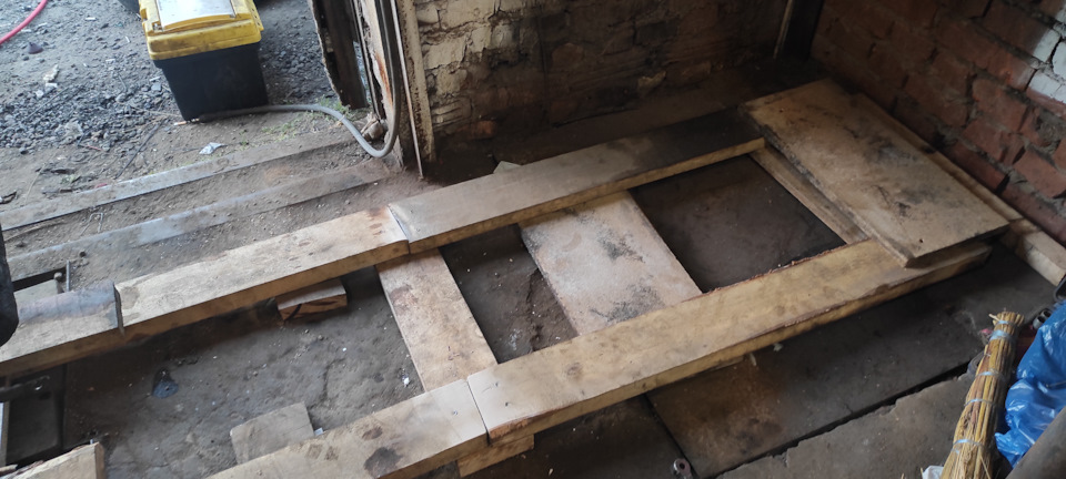

Спереди делать это нереально, поэтому делал я это стоя под коробкой, а у меня в яме там ступенька вниз и я, будучи 175см карланом не дотягивался туда, это всё усугубило :)

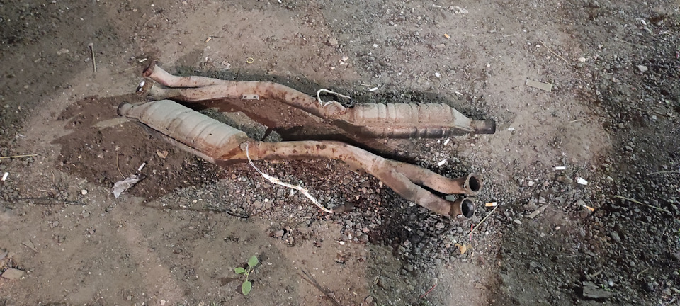

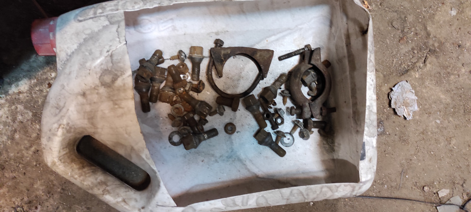

Пришлось распираться в яме как дикая кошка и крутить выхлоп, так там при срыве гаек лопались шпильки и их распидорашивало в очках фланцев, поэтому приходилось тупо виснуть и дергаться на толстых отвертках и ломах, весь вечер убил на это, но выхлоп разобран :)
2 половинки выхлопа были соединены хомутами, и те разные, фу бля :)

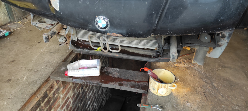

А сегодня решил начать со слива всех техжидкостей
Картина типа "РОМА ЕБАТЬ МЕНЯ ЖМЫХНУЛО НИНАДА БОЛЬШЕ ЛУКОЙЛА"

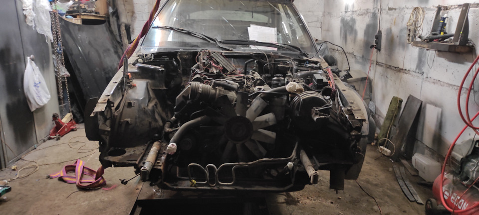

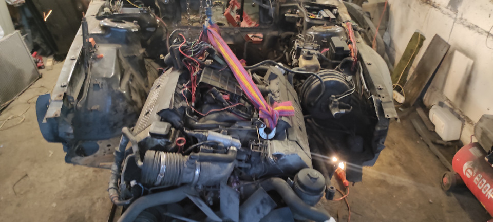

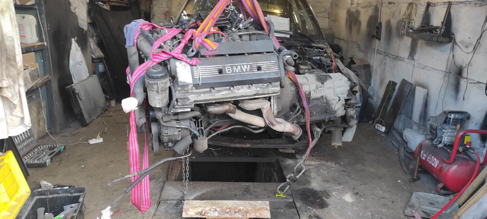

И за день я отсоеденил всю проводку, отсоеденил топливо и трубки охлаждения акпп, вместе с её тросом и проводкой, короче вообще всё бомбанул, причем ковырялся упорно и до победного, что бы в следующий раз просто вытащить его наверх.
А приехал домой и понял, что я забыл открутить массу движка и лапы от подушек -_-
а да, все патрубки и дырки заткнул и замотал, что бы мотор не въебал говна

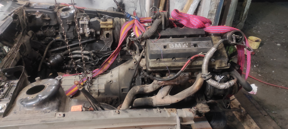

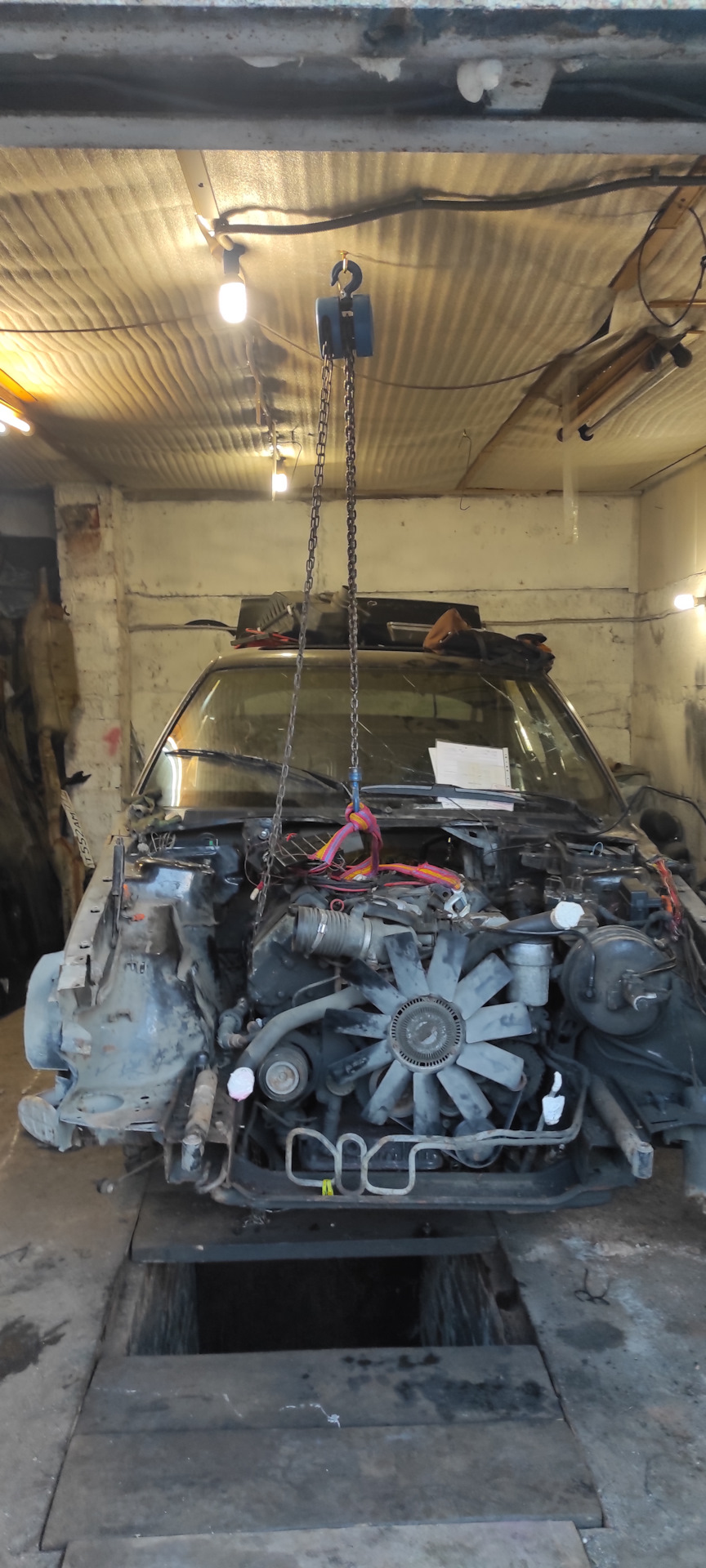

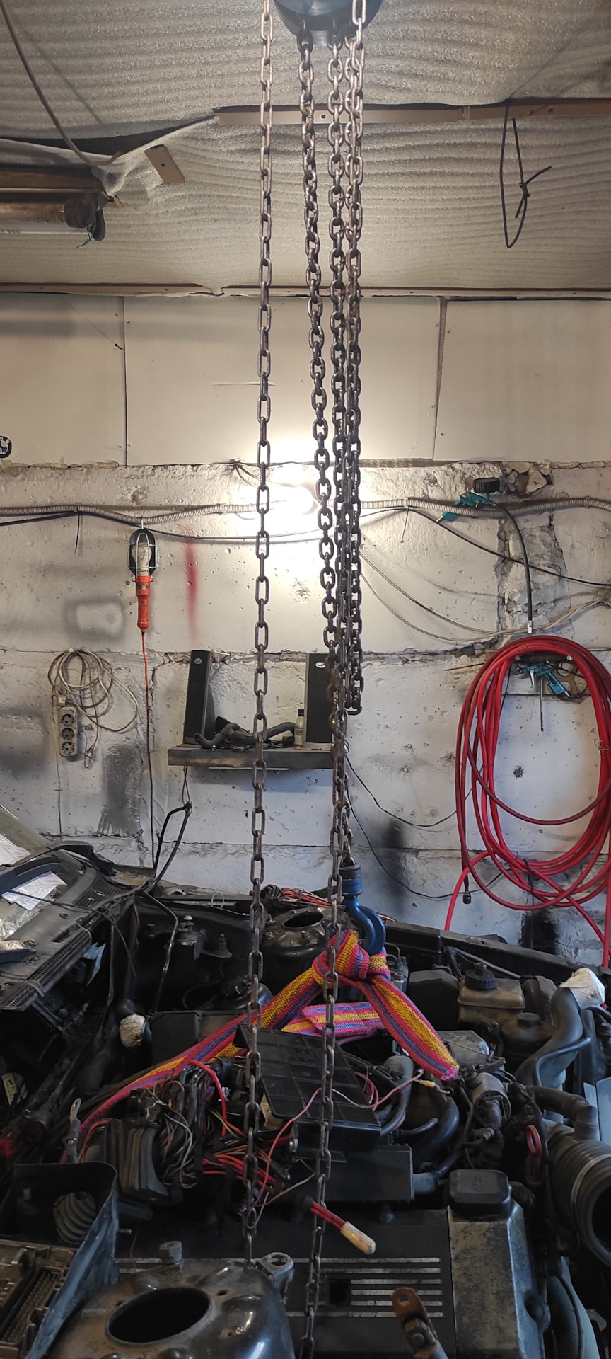

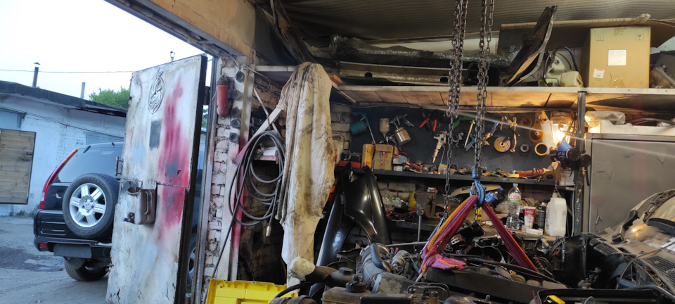

Коробку стало лениво откручивать, всем скептикам хуем по губе провел :) Ничто и никуда не отвалилось, крюк висел нормально и всё спокойно вышло из кузова :)
Скептики не помню где были, я уже запутался в авто соцсетях )
Коробкой облакатил на перекладину между лонжеронами, а поддон стоит на телеге с колесиками, так оно устойчиво и не пизданется до завтра, нужно будет купить ещё пару анкеров и просто пригарпунить телегу со всем этим к углу под верстаком )
Ну смысл скепсиса то был каков - ты береги себя. Раз в году и палка стреляет. И моторы с коробками ёбаются немножко иначе, чем ты думаешь. Всегда надо подстраховаться и перестраховываться. Недайбох.
Что там скептики говорили хз, спецом не стал писать, чтоб не сглазить.  Поглядел видос твой, лебёдку знакомую увидел. Стрёмно на это смотреть, действуешь сам себе не веря. Такая же лебёдка, кг 15 она наверное, валяется поломанная. Дал её отец погонять на денёк человеку, забрать удалось её через месяц наверное. Подробно описывать не буду. Таже самая картина, что и у тебя. Суть. Плита не выдержала (вероятно приличная нагрузка всего на несколько сантиметров, бетон хрупкий, воронка образовалась на месте крепления). Как крутил он за цепь, отпусть не смог её. Лебёдка не вниз полетела, а чётко в него. Повезло, не прямой наводкой, а так чиркача прошла, но бошку раскроила нормально, сама об бетонный пол разлетелась. Хорошо не один он был, и машина под жопой, до больнички вовремя довезли. Вырвало всю эту х. не сразу, не на первом этапе.      С пелёнок считай я в гаражах, какой х...ни только не насмотрелся.  Подстраховаться можно разве что в этом случае.  Каска строительная прокатит или нет, я хз, - есть у меня военная, новая, могу подогнать на время, тебе же ещё пару раз так действовать видимо.

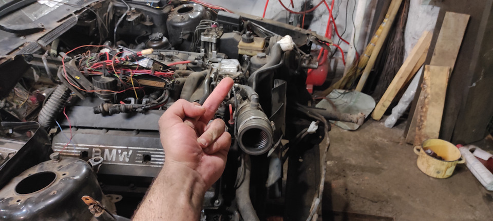

Хм, вчера, когда вытащил мотор прямо совсем и осмотрел подкапотное увидел рулевой редуктор от рядной шестерки О_О
Причем в салоне подключено реле сервотроника ( рест зеленое ), а редуктор обычный, видимо какие- то бомжи выкинули родной редуктор и всрали этот от м30 и иже с ним, это же объясняет левую лапу от м50 ( высокая ) и правую правильную...

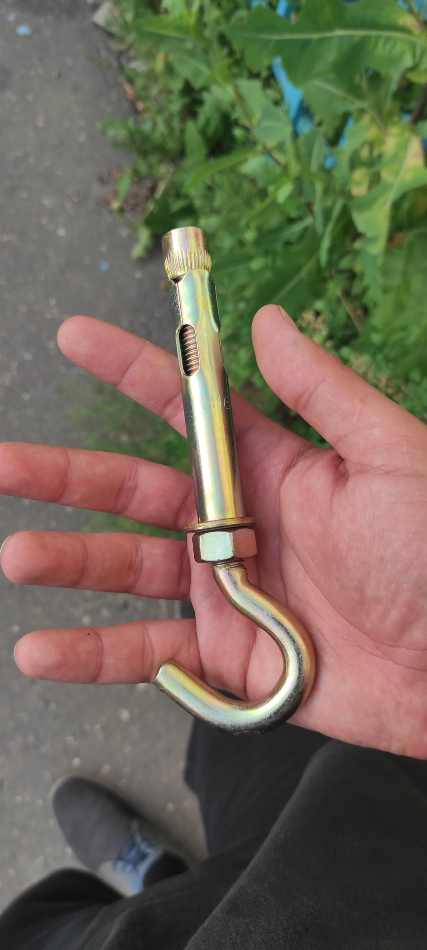

В пятницу по работе очень кстати был за углом от каширского двора и там купил очень лютый анкер :)

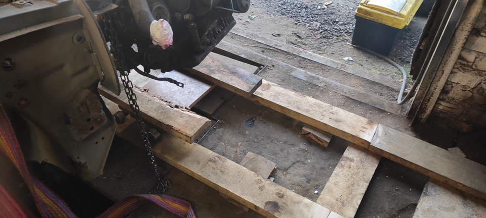

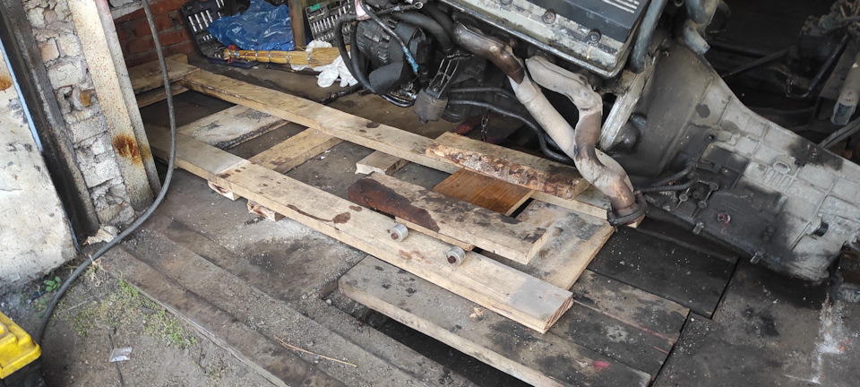

посадил моторокоробас на тележку, поставил так, что телега вклинилась между их поддонами, но т.к. пол не ровный, то моих сил хватило лишь на то, что бы сдвинуть телегу на пол метра ( при этом порвал шорты на очке и пустил жидкого по ляхам ).
Потом почесал репу, подумал, а дай ка приделаю продольные деревяшки к телеге, что бы мотор вложился поддонами между ними и стоял поустойчивее, тогда эту конструкцию можно будет посильнее пёхать вперед :)
Тут подошел сосед с шуриком в руке, следующими на глаза попались доски с коробкой с саморезами и полет инженерной мысли вышел из под контроля )
Развод прошел успешно :)

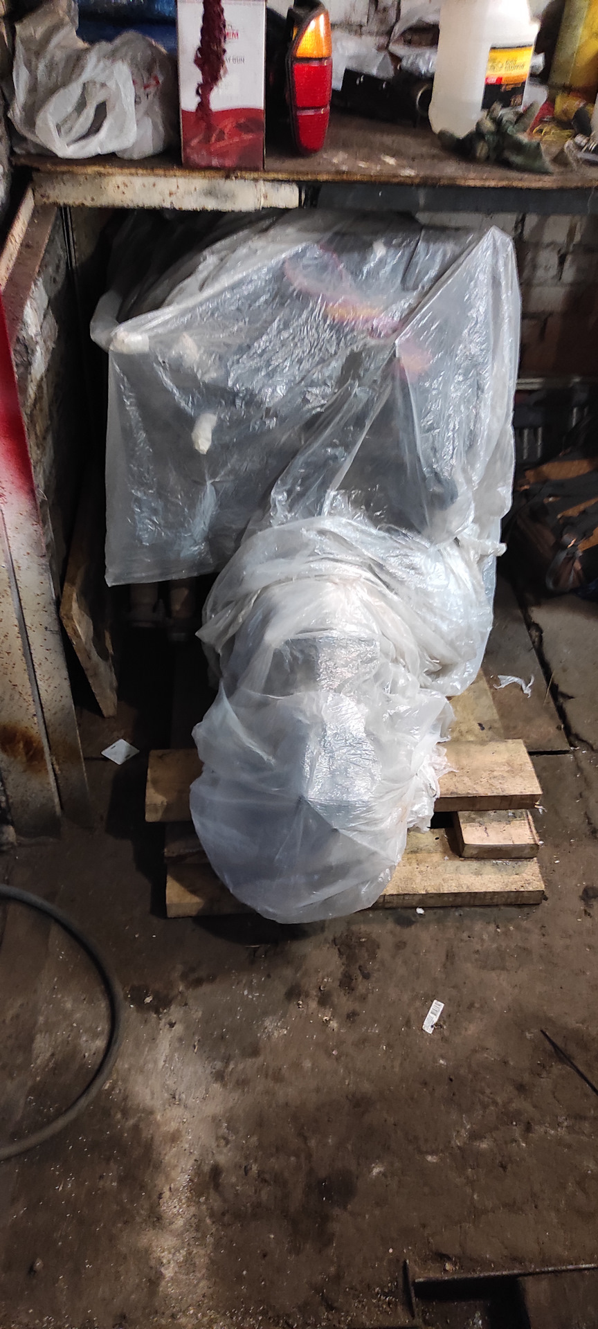

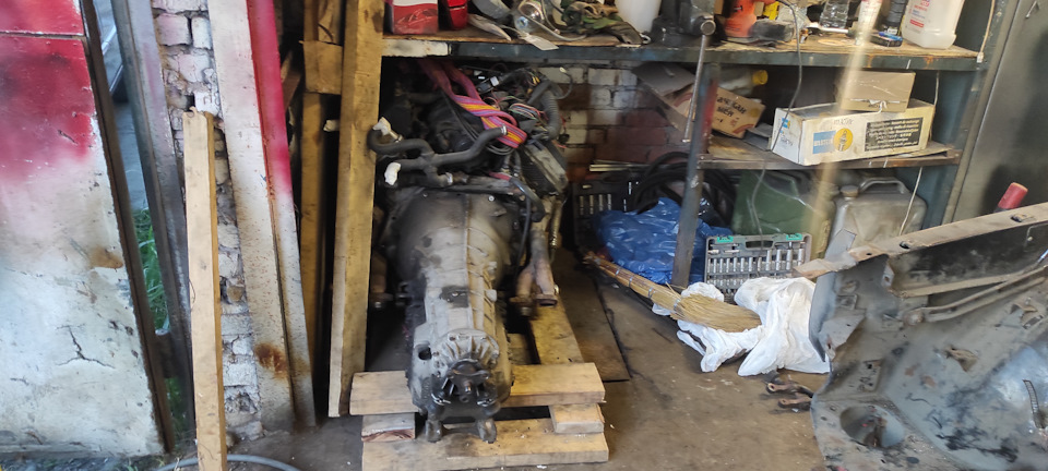

Мотор в углу
В целом все отверстия и хоботы я заткнул, но решил накрыть его, что бы не обрастал пылью и говнами
