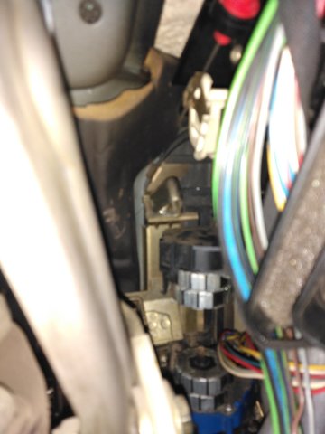

  7. Добрый день бояре! Думал уже не понадобится этим летом кондиционер, но тем не менее. После замены радиатора сначала не собирал печку, убедился, что в зависимости от положения крутилок, нагревается та или иная сторона. Потом собрал печку и катался так, без кондея т.к. холодно. Но вот пришлось его включить и что стало интересно -- из левого сопла, того что дует в морду, дует тёплый (но не горячий) воздух, а из правого -- нормальный холодный. Когда кручу среднее колёсико между соплами -- начинает из обоих дуть горячий. Из верхнего, того что большая решётка сверху -- дует холодный. Из дверей дует холодный. Из тех что дуют на стекло, как я понимаю, там вообще всегда горячий воздух может идти, т.к. клапана печки хоть и перекрыты (я ж проверил) но при отключении зажигания, радиатор один фиг весь прогреется, т.к. с клапанов будет снято напряжение. Собственно вопрос -- я так понимаю, что речь идёт о заслонках и что какая-то заслонка барахлит, предположительно это заслонка на центральном колёсике между соплами. Как бы мне это дело проверить / починить с минимальной разборкой? ну и второй вопрос -- за что отвечают два сервопривода что в ногах водителя расположены?
