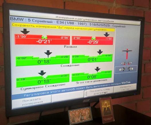

  11. В общем, снял эти колёса, тк переобулся на шипучку Померил штангенциркулем остаток Итого: снаружи 5мм, снутри 2мм
  12. То есть, если я ещё по градусу завалю, то будет норм? при этом что интересно то что до замены сайлентов, яиц и прочего развал был даже больше чем нужно Но ведь, если я завалю колёса на дополнительный 1 градус, износ с внутренней стороны больше станет?
  13. потому что ты сам сказал, что если углы завалить как положено, то будет внутрянку ещё больше изнашивать
  14. по центру схождение. Это то что в зелёной зоне. Разница разве в 2 градуса? По идее около 1 получается от нормы? то есть у меня (-0.2) градуса развал, а там до (-1.5) допускается Или я неправильно прочитал рисунок? Так-то уже кручу в башке мысли рвануть в Иноземцево. Говорят, там есть специалисты, которые вообще все углы в идеал могут вывести. Но с другой стороны как я весь год жёг резину при поездках это тоже учитывать конечно надо, хотя это больше для самоуспокоения

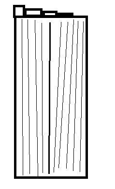

  15. Добрый день Наверное не буду оригинальным со своим вопросом, но тем не менее Почему-то после перехода на 2.5 стала быстро заканчиваться задняя резина В итоге обнаружил, что она заканчивается не совсем равномерно -- если снаружи ещё остаток миллиметра 3, то к внутреннему радиусу глубина протектора плавно и по всей поверхности ската сводится уже к нулю. То есть, не так как обычно бывает при кривом схождении, что снаружи и по центру остаток ещё нормальный, а нутрянка сожрана, а равномерно так. Левый квадрат соответствует шашке протектора высотой примерно 3мм Да и по стенду у меня всё практически в зелёной зоне, кроме недостаточно заваленного домика (вполне возможно из-за того, что нет мешков по 68 кг на сидениях и гири 21 кг в багажнике) Ходовая -- в порядке. Весной 2018 сделал переход на сложную балку с полной заменой всего (сайленты, гуммилагеры, итд). В рычаги поставили полиуретановые сайленты. Геометрия тоже в порядке -- в заднюю часть серьёзных ударов не было (когда разбирал -- оно всё видно что заводское), да и при кузовном ремонте прошлись с контрольной картой размеров и подтянули спереди, где что ушло (перед вообще в идеале сейчас) В интернетах искал сначала ответ и нет на то однозначных мнений -- кто-то говорит, что норма, кто-то что нет. Заранее благодарю.
