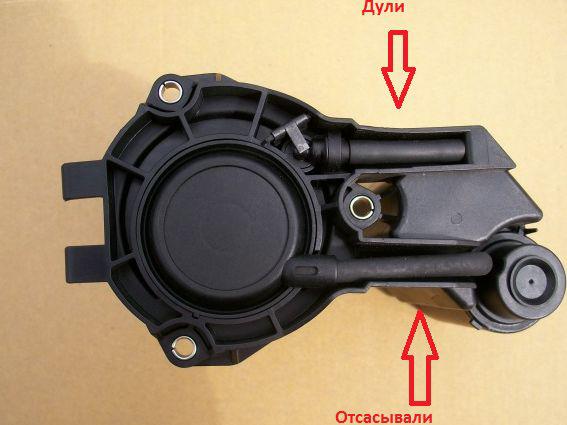

  13. Вчера подули в неё, поотсасывали воздух. В общем с одного шлангочка создаёшь вакуум -- заслонка закрывается и держится. Второй с обратным клапаном -- в себя воздух через него вдохнуть не получается, а в обратку -- выдувается через корпус с другой стороны мембраны
