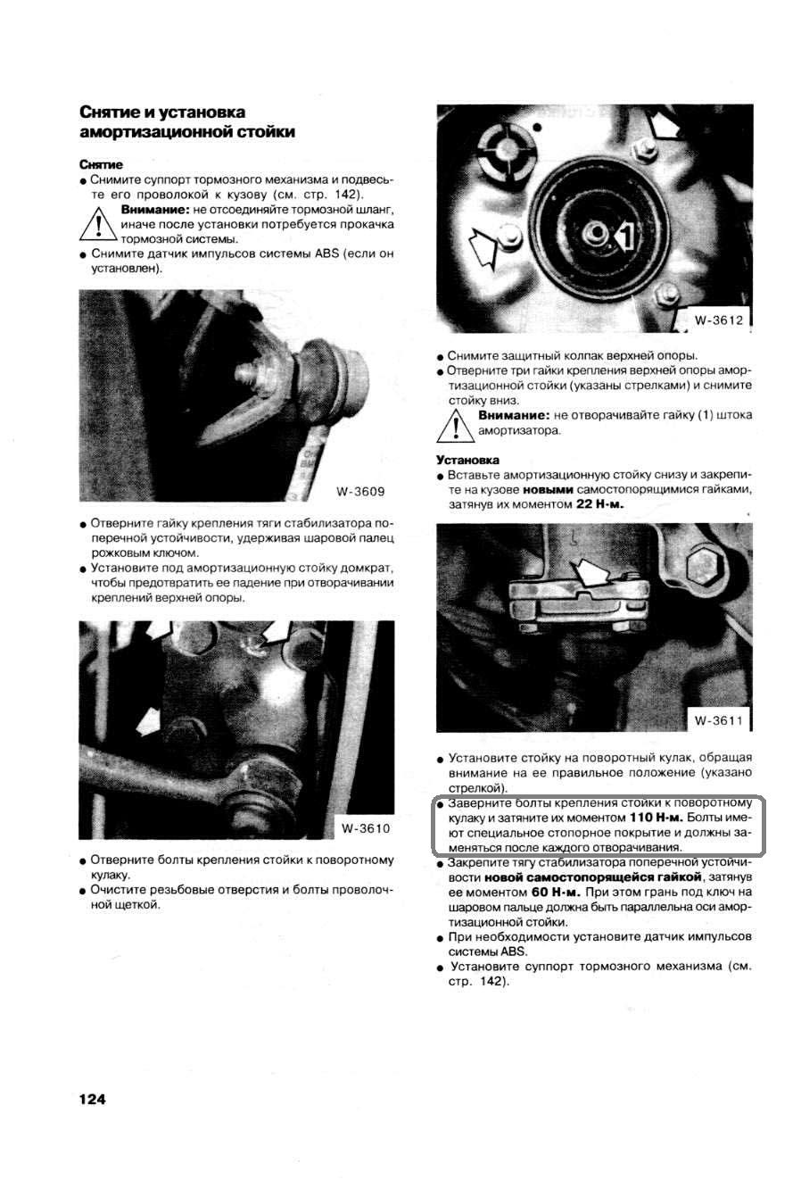

tyurk Опубликовано 7 октября, 2012 Опубликовано 7 октября, 2012 как понять выделенный абзац? Думаю болты менять излишне, а вот надо ли их мазать каким-нибудь фиксатором резьбы или просто покрепче закрутить... Цитата
Combat Опубликовано 7 октября, 2012 Опубликовано 7 октября, 2012 Я не менял у себя. Туго затягиваю и всё. Фиксатор резьбы тоже не помешает. 1 Цитата
drovolet Опубликовано 7 октября, 2012 Опубликовано 7 октября, 2012 Если не ошибаюсь, то у болтов нижняя поверхность шляпки имеет радиальную насечку, затрудняющую их отворачивание, считается, что насечка одноразовая 1 Цитата
tyurk Опубликовано 7 октября, 2012 Опубликовано 7 октября, 2012 Если не ошибаюсь, то у болтов нижняя поверхность шляпки имеет радиальную насечку, затрудняющую их отворачивание, считается, что насечка одноразовая Так что делать то ))) А просто так закручу, не слышал чтобы они откручивались А какой номер у этих болтов, где они в каталоги Цитата
ПЕКАРЬ Опубликовано 7 октября, 2012 Опубликовано 7 октября, 2012 как понять выделенный абзац? Думаю болты менять излишне, а вот надо ли их мазать каким-нибудь фиксатором резьбы или просто покрепче закрутить... я заказал токарю новые, длиннее родных, с более высокой головкой(облегчает отворачивание) и закрутил подложив пружинную шайбу (гровера). Цена вопроса-пузырь за 12 шт. Цитата
tyurk Опубликовано 7 октября, 2012 Опубликовано 7 октября, 2012 думаю тогда проще новые заказать, да и гровера если с завода не ставили значит она там не нужна... Цитата
drovolet Опубликовано 8 октября, 2012 Опубликовано 8 октября, 2012 я заказал токарю новые, длиннее родных, с более высокой головкой(облегчает отворачивание) и закрутил подложив пружинную шайбу (гровера). Цена вопроса-пузырь за 12 шт. Токарь тебе сделал болты класса прочности 10.9, как оригинальные? Если делали без термообработки, хоть из какой супер-пупер стали, то они максимум 5.8. Рискуешь. Я у себя эти болты ни разу не менял, перед установкой прогоняю резьбу на них и в сапогах леркой и метчиком, а сами болты мажу медной пастой и закручиваю с нужным моментом динамометрическим ключом. Цитата
tyurk Опубликовано 8 октября, 2012 Опубликовано 8 октября, 2012 Чтобы лишний раз не гуглить))) а сами болты мажу медной пастойэто чтобы потом их легче открутить было, или она фиксирующая наоборот? Цитата
drovolet Опубликовано 8 октября, 2012 Опубликовано 8 октября, 2012 Чтоб не приржавело - там же вода, грязь 1 Цитата
tyurk Опубликовано 8 октября, 2012 Опубликовано 8 октября, 2012 тогда и графиткой же можно? И фиксатор не надо мазать? Цитата
Alco Опубликовано 8 октября, 2012 Опубликовано 8 октября, 2012 насчёт замены каждый раз может и перебор, но старые на новые 100% нужно заменить. я при откручивании весной отломил один- все свёрла переломал не высверлил- пришлось стакан менять. да и старые тянулись при затягивании - при закручивании можно свернуть, а новые твёрдые - вообще не тянутся. Цитата
ПЕКАРЬ Опубликовано 8 октября, 2012 Опубликовано 8 октября, 2012 Токарь тебе сделал болты класса прочности 10.9, как оригинальные? Если делали без термообработки, хоть из какой супер-пупер стали, то они максимум 5.8. Рискуешь. Я у себя эти болты ни разу не менял, перед установкой прогоняю резьбу на них и в сапогах леркой и метчиком, а сами болты мажу медной пастой и закручиваю с нужным моментом динамометрическим ключом. с хорошей стали. нихрена им там не будет. Цитата
Combat Опубликовано 8 октября, 2012 Опубликовано 8 октября, 2012 Да я тоже не менял никогда. По сути сапог стойки давит на площадку полностью, а нагрузка уже через шаровые и сайленты распределяется. 1 Цитата
Alco Опубликовано 8 октября, 2012 Опубликовано 8 октября, 2012 спор из-за 300 р за 6 штук... 1 Цитата
tyurk Опубликовано 8 октября, 2012 Опубликовано 8 октября, 2012 спор из-за 300 р за 6 штук...Спор не за 300р а за сроки поставки, не все же москвичи ))) Цитата
SEREGAflot Опубликовано 18 октября, 2012 Опубликовано 18 октября, 2012 +1 Я одному бошку слизал, наваривал, потом откручивал,заказал все 6. Вопрос , фиксатор резьбы обязательно???? Цитата
