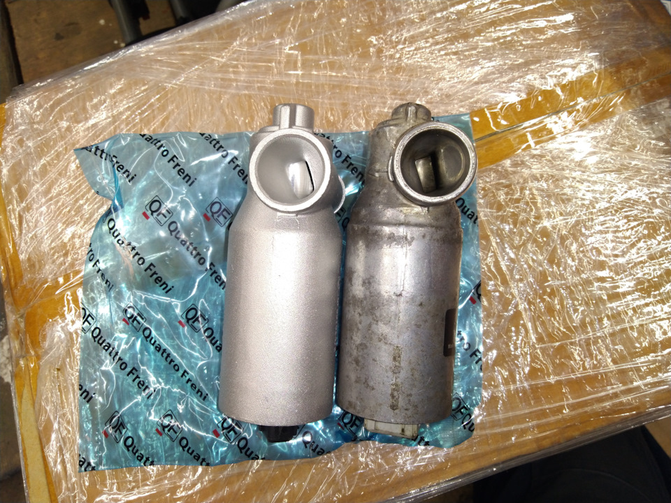

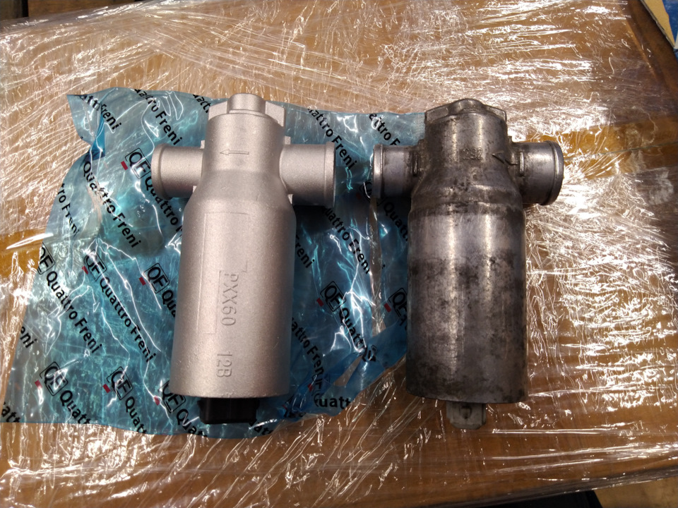

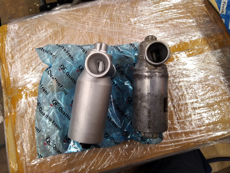

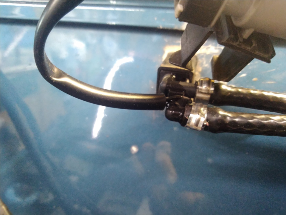

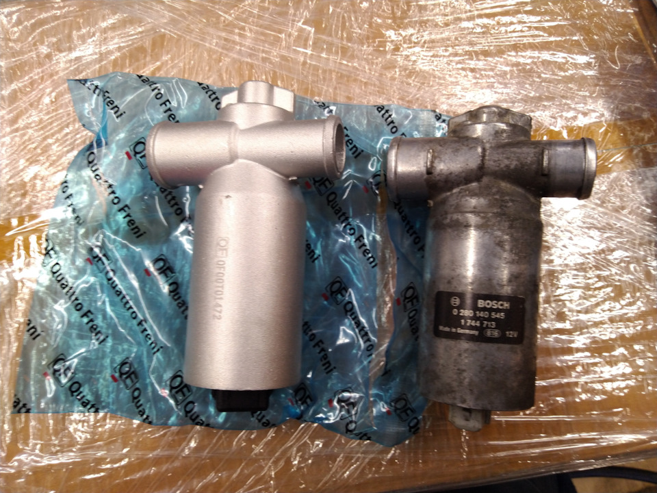

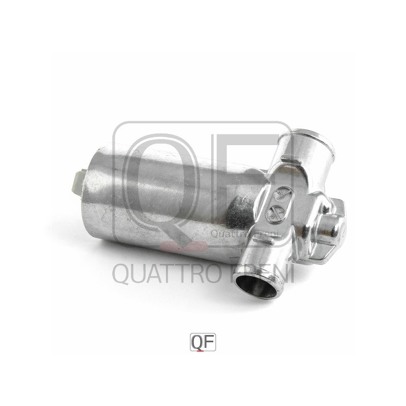

ViSHNYa Опубликовано 7 февраля, 2021 Автор Опубликовано 7 февраля, 2021 Холостой ход начал жить своею жизнью. То все нормально, то троит в приделах от 600 до 1000. На прогревочных все норм. Если ехать с кондеем тоже проблем не наблюдается. Попробовал подкинуть другие мозги — не помогло. Все датчики по мотору стоят новые. Единственный кто не был заменен, так это регулятор холостого хода. Новый оригинал или Бош — стОят каких то неадекватных денег, поэтому решил попробовать взять РХХ фирмы QUATTRO FRENI под номером QF00T01472 Осмотрев, качество хорошее. Шторка двигается свободно. Ниже фотографии в сравнении с оригинальным РХХ Бош Без проблем установил на авто. Обороты на холостых держит, ниже в видео можно посмотреть. НО, проблема не ушла =( будем дальше искать. Цитата

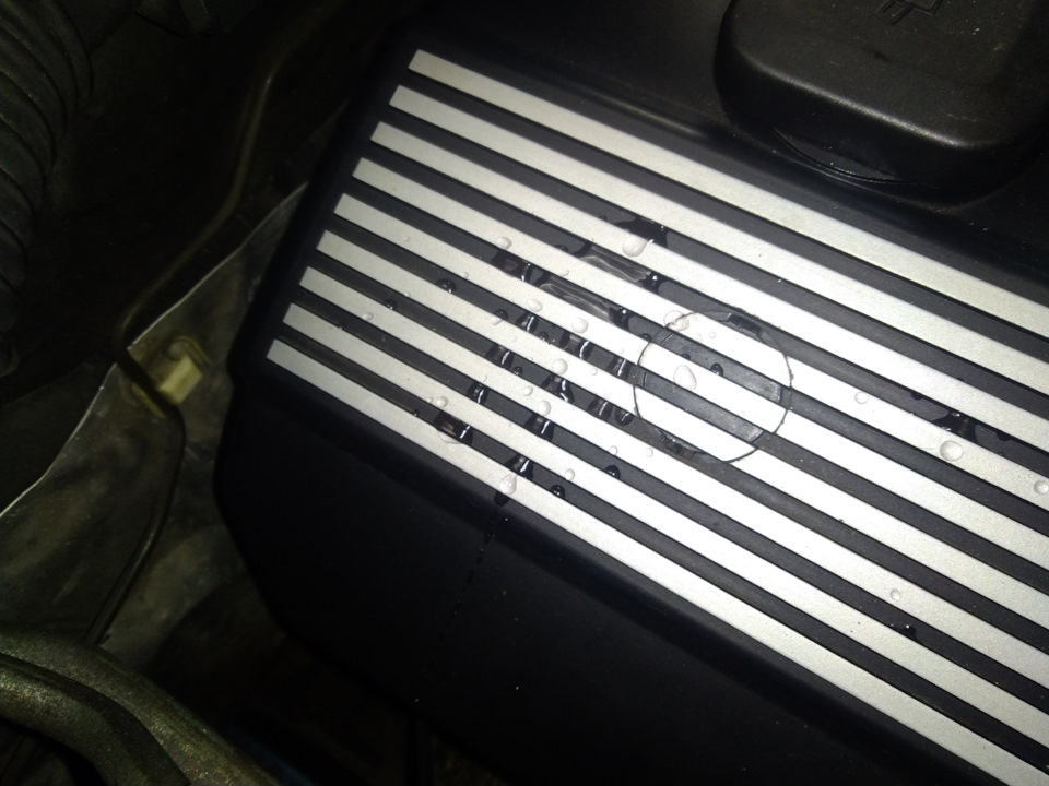

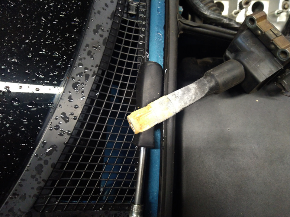

ViSHNYa Опубликовано 4 августа, 2021 Автор Опубликовано 4 августа, 2021 В поисках стабильных холостых, решил проверить наконечники и свечи. Свечи все в порядке, а вот наконечник 6-ого цилиндра из черного превратился в рыжий Вот это прикол! Поставил на место пластик ДВС, скинул шумку капота, закрыл капот и пошел поливать на лобовое стекло омывателем. Открываем обратно капот и смотрим. На пластике вода. Осмотрел форсунку омывателя, а она через корпус течет. По итогу, заменил форсунки и уплотнитель капота на новые. 6-ой цилиндр обезопасил =) Проверка была в виде дождей, моек и активного использования омывателя — под капотом и в 6-ом цилиндре все сухо. НО холостой так и не побежден! 3 Цитата
