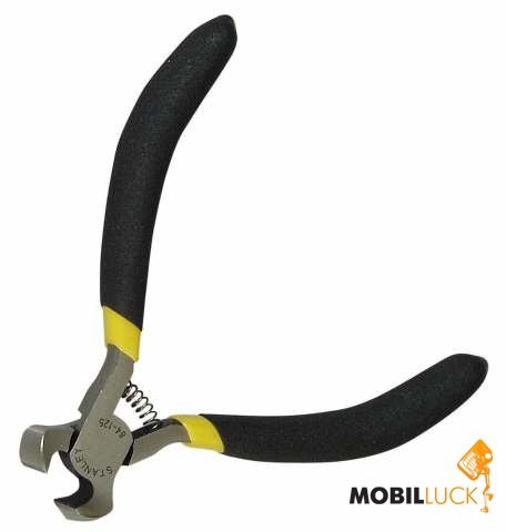

Lotar75 Опубликовано 13 июня, 2015 Опубликовано 13 июня, 2015 Но можно и обычными кусачками затянуть. 1 Цитата
ЭКСПЕРТ Опубликовано 13 июня, 2015 Опубликовано 13 июня, 2015 Обычные кусачки как на втором изображении справляются на 100% 2 Цитата

ЭКСПЕРТ Опубликовано 14 июня, 2015 Опубликовано 14 июня, 2015 Это точно, это личный опыт?! Каждодневный. Работаю в автосервисе. Только кусачки и могут справиться с этими хомутами. 1 Цитата
