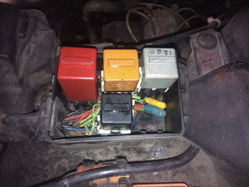

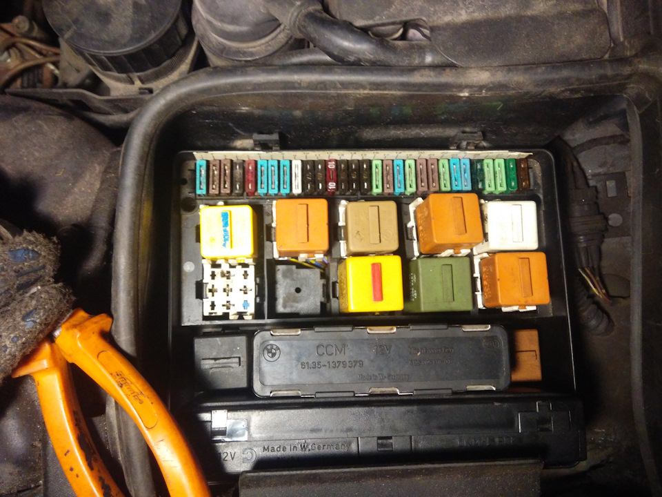

Bain Опубликовано 14 августа, 2017 Автор Опубликовано 14 августа, 2017 Полазал посмотрел, действительно те 2 провода, на которые я посадил фишку под моторчик фароомывателя правильные, черный с серой полосой и серый с черной ) Оба должны уходить на реле омывателя, только я хз где оно ), К5? Цитата
hlsunny Опубликовано 14 августа, 2017 Опубликовано 14 августа, 2017 Полазал посмотрел, действительно те 2 провода, на которые я посадил фишку под моторчик фароомывателя правильные, черный с серой полосой и серый с черной )реле омывателя фар стоит на левом брызговике в небольшом корпусе где стоят два реле вентилятора кондея Оба должны уходить на реле омывателя, только я хз где оно ), К5? оно стоит на левом брызговике в небольшом корпусе где стоят два реле вентилятора кондея ,оно высокое красное вроде,к5 это когда интенсив стоит Цитата

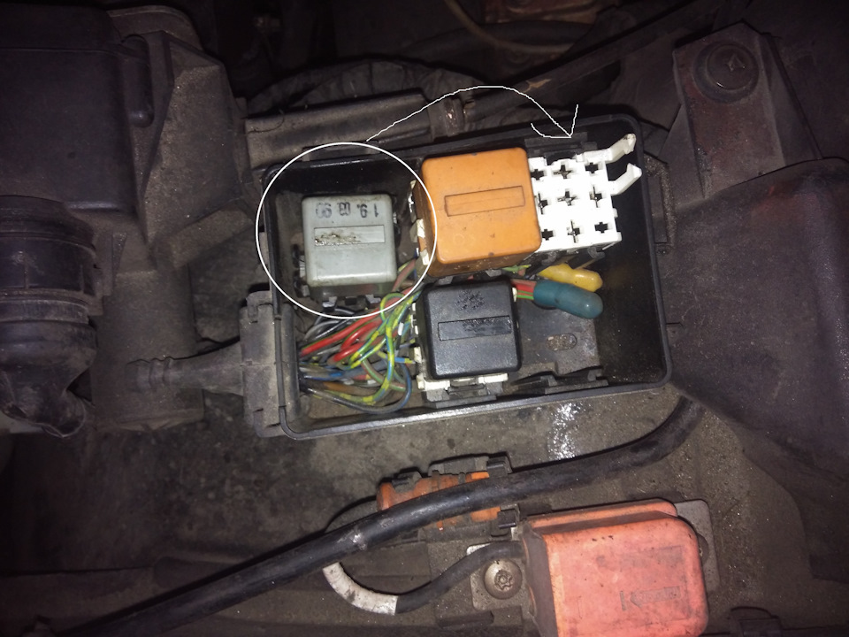

Bain Опубликовано 14 августа, 2017 Автор Опубликовано 14 августа, 2017 оно стоит на левом брызговике в небольшом корпусе где стоят два реле вентилятора кондея ,оно высокое красное вроде,к5 это когда интенсив стоит верно, щас проверил, фишка фароомывтеля звонится в контактах под серое реле на фото, то я его переставил справа посмотреть подойдет ли оно, не подошло :( По фоткам в инете там должно быть красное реле, сориентируйте плз, каких ещё набрать, что бы по 100 раз не ездить Цитата

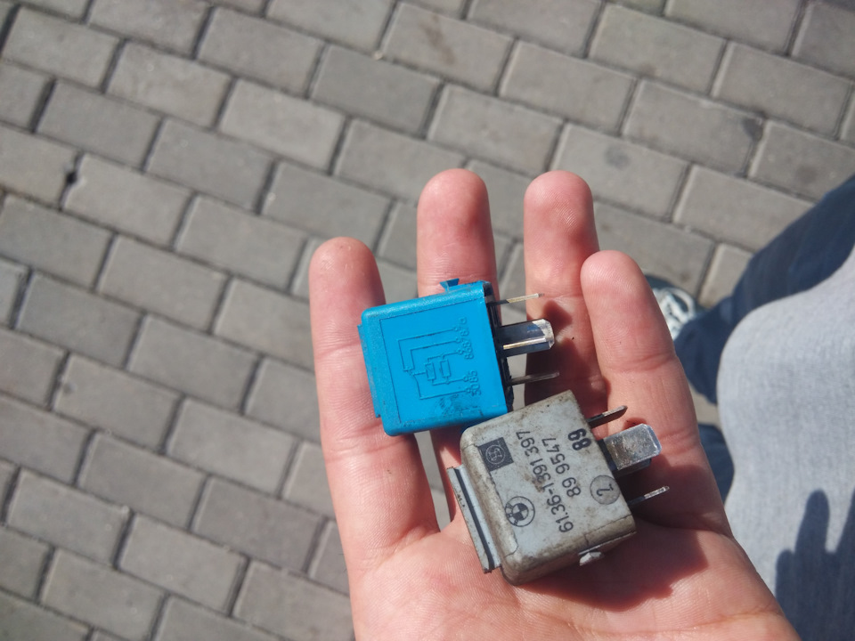

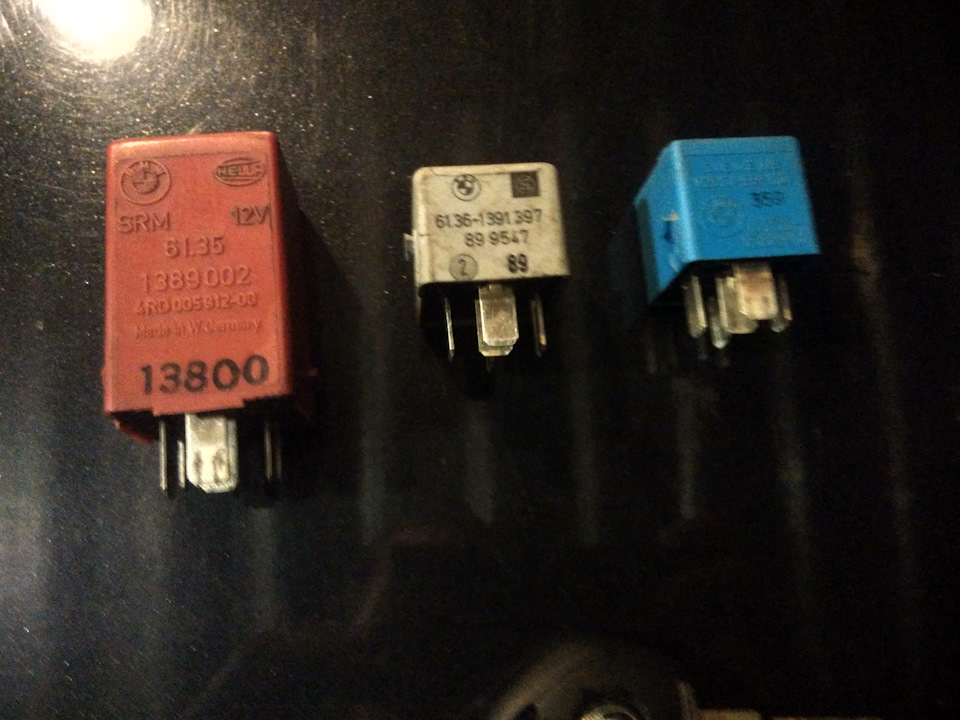

Bain Опубликовано 15 августа, 2017 Автор Опубликовано 15 августа, 2017 По работе был рядом, купил 2 такие, обе 5 контактные, спасибо Максу фантомасу :3 красной не нашлось. Продолжаю поиски Цитата
Texas_Ranger Опубликовано 15 августа, 2017 Опубликовано 15 августа, 2017 верно, щас проверил, фишка фароомывтеля звонится в контактах под серое реле на фото, то я его переставил справа посмотреть подойдет ли оно, не подошло :( Если переставил, как показывает стрелка - все правильно сделал. По фоткам в инете там должно быть красное реле, сориентируйте плз, каких ещё набрать, что бы по 100 раз не ездить Лови номер (последние 7 цифр) - 1 389 002 1 Цитата
Bain Опубликовано 15 августа, 2017 Автор Опубликовано 15 августа, 2017 Если переставил, как показывает стрелка - все правильно сделал. Лови номер (последние 7 цифр) - 1 389 002 Недоступна для заказа :с Цитата
Bain Опубликовано 15 августа, 2017 Автор Опубликовано 15 августа, 2017 О, нашел Вечером заберу и в гараж, если оно всё не заработает и я не пойму в чем прикол и не разберусь с этим- мне феерически бомбанет :-/ Цитата

Texas_Ranger Опубликовано 15 августа, 2017 Опубликовано 15 августа, 2017 Недоступна для заказа :с Попробуй вот так - 61 35 1 389 002 1 Цитата
Bain Опубликовано 15 августа, 2017 Автор Опубликовано 15 августа, 2017 Попробуй вот так - 61 35 1 389 002 Спасибо большое, я уже сам нашел номер и само реле ) Цитата

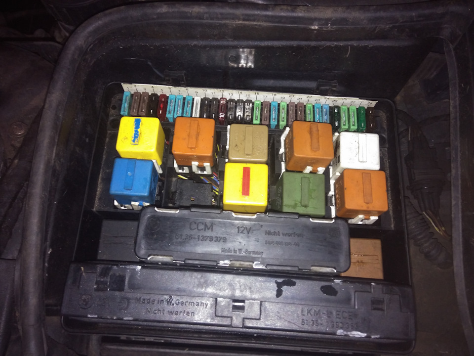

Bain Опубликовано 15 августа, 2017 Автор Опубликовано 15 августа, 2017 а есть у кого фотка обратного клапана, который одевается на шланг на 6, и ваще такие бывают? я хз как он выглядит :) Цитата
v mix Опубликовано 15 августа, 2017 Опубликовано 15 августа, 2017 Клапан стеклоомывателя Toyota 85321-26020 Из темы по не оригинальным запчастям. 1 Цитата
Гость Grigoriy12 Опубликовано 15 августа, 2017 Опубликовано 15 августа, 2017 https://www.ecstuning.com/b-genuine-bmw-parts/washer-nozzle-check-valve-priced-each/61661389040/ он нафиг не нужен с правильными форсунками вон они - https://www.ecstuning.com/b-genuine-bmw-parts/windshield-spray-nozzle-priced-each/61668350355/ Цитата

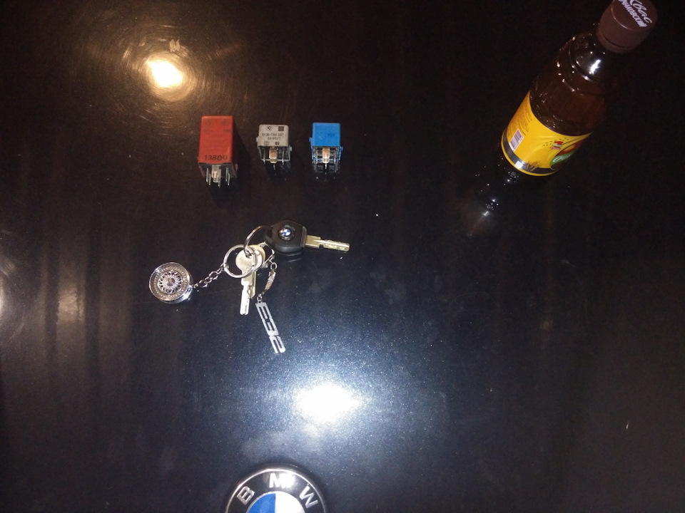

Bain Опубликовано 15 августа, 2017 Автор Опубликовано 15 августа, 2017 Все получилось, релюхи нашел :3 Жду форсунки на капот под интенсив и вопрос закрыт :-> Цитата
Texas_Ranger Опубликовано 16 августа, 2017 Опубликовано 16 августа, 2017 Все получилось, релюхи нашел :3 Кстати, о птичках: средняя релюха на фотке выше - малой скорости вентилятора кондея, она имеет два управляющих входа, развязанных диодом один от другого. Абы какая туда тоже не подойдет, кстати такая же идет на электрообогрев заднего стекла. Вот теперь все ровно :) Цитата
Bain Опубликовано 16 августа, 2017 Автор Опубликовано 16 августа, 2017 Кстати, о птичках: средняя релюха на фотке выше - малой скорости вентилятора кондея, она имеет два управляющих входа, развязанных диодом один от другого. Абы какая туда тоже не подойдет, кстати такая же идет на электрообогрев заднего стекла. Вот теперь все ровно :) Эм, у меня нигде больше нету именно такой реле, ну, только в GM не смотрел, диван поднимать лениво ) Походу придется ) Почти всё, для полного идеала надо ещё подзаморочиться, но это попозже :3 Цитата
Texas_Ranger Опубликовано 16 августа, 2017 Опубликовано 16 августа, 2017 Кстати на электрообогрев стекла может ставиться и 5-контактная желтая 1 389 105, но за исключением цвета она аналогична серой. А что, у тебя электрообогрев разве не работает? Цитата
