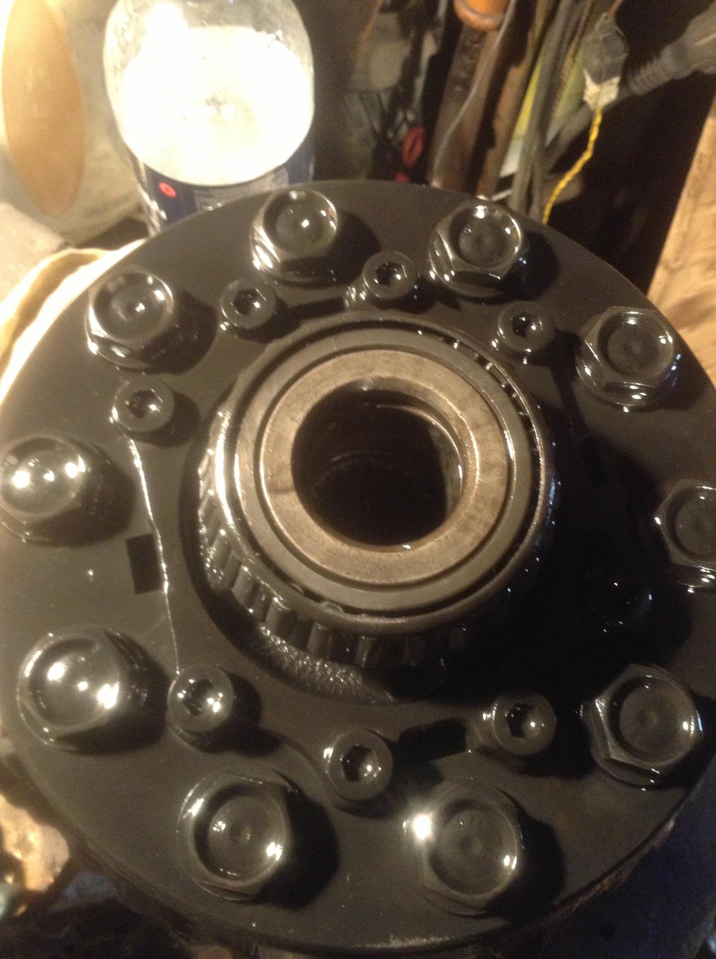

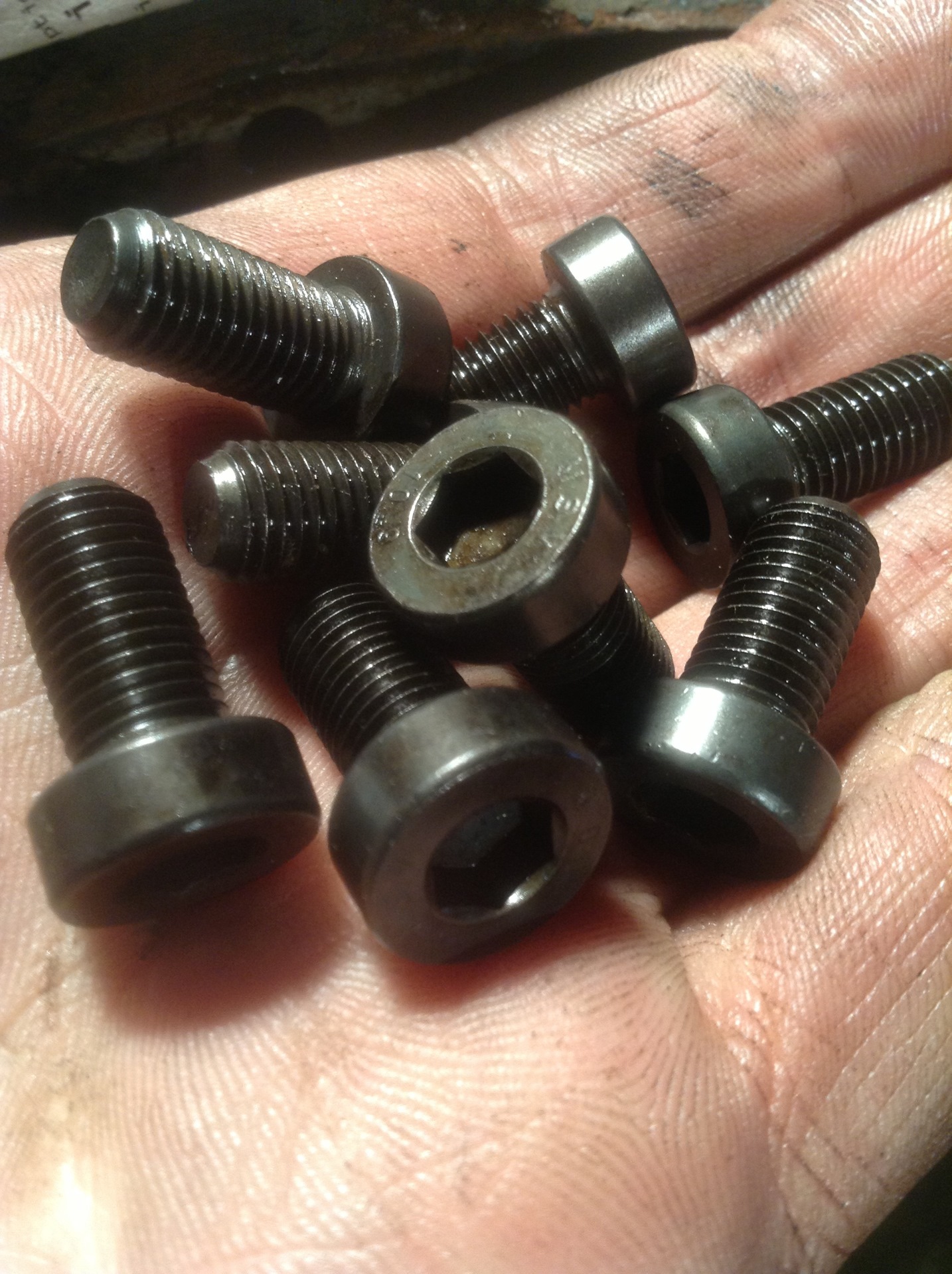

Grigoriy Опубликовано 19 апреля, 2018 Автор Опубликовано 19 апреля, 2018 Разобрал редуктор, покрасил, поменял сальники боковые, залил свежее масло, поставил большие фланцы под толстые привода. Сальники у меня какие то не такие, на фото видно, что у старого есть какой то буртик. Еще нашел в редукторе два каких то болтика, кто знает что это Цитата

Grigoriy Опубликовано 19 апреля, 2018 Автор Опубликовано 19 апреля, 2018 Сапун я сфоткал просто так, чтобы показать как он выглядит, многие не знают о его существовании, а болтики валялись внизу, не могу понять откуда они там взялись. Цитата
infinitychaos Опубликовано 19 апреля, 2018 Опубликовано 19 апреля, 2018 Что то не все картинки теперь грузятся у меня, там фотка была где задняя крышка сапуна. На чем она крепится, разве не эти болты? Цитата
BuslayM5 Опубликовано 19 апреля, 2018 Опубликовано 19 апреля, 2018 Под номером 4 на картинке похожий болт вроде. На фото с открытой крышкой не они виднеются за болтами ведомой шестерни? Цитата

Grigoriy Опубликовано 20 апреля, 2018 Автор Опубликовано 20 апреля, 2018 Под номером 4 на картинке похожий болт вроде. На фото с открытой крышкой не они виднеются за болтами ведомой шестерни? Поже они, там их 8, срезано 2, думаю ничего страшного, я уже собрал все. Цитата

BuslayM5 Опубликовано 20 апреля, 2018 Опубликовано 20 апреля, 2018 Вот то же ищем 735 - напряжёнка с ними! Поже они, там их 8, срезано 2, думаю ничего страшного, я уже собрал все. Я бы разобрал ещё разок, не факт, что остальные закручены. Наверняка можно к ним подлезть, если снять фланец. Цитата

Alco Опубликовано 20 апреля, 2018 Опубликовано 20 апреля, 2018 если это они то плохо. они держат блокировку в копрпусе. обломиться могут если откручены были только. их надо новые ставить в сл переборки и на фиксатор. проверять нужно и подтягивать оставшиеся либо удалять огрызки и по человчески Цитата
Grigoriy Опубликовано 20 апреля, 2018 Автор Опубликовано 20 апреля, 2018 Буду разбирать, чет не найду номер этих болтиков. Цитата
Alco Опубликовано 20 апреля, 2018 Опубликовано 20 апреля, 2018 33147740005 для типа 188 где то лежат они у меня Цитата
Grigoriy Опубликовано 20 апреля, 2018 Автор Опубликовано 20 апреля, 2018 В магазине сказали доставка месяц. Похоже затянется у меня сборка машины, хотел после майских праздников выехать. Цитата
