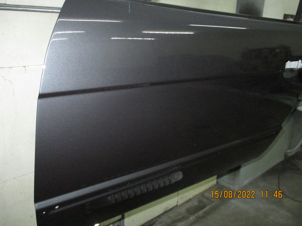

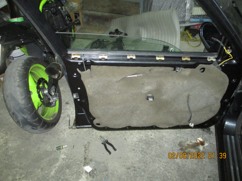

Этот сезон е34 простояла в гараже, выезжал пару раз всего. Идет подготовка к переходу на январь, коса уже готова, никаких переходников, всё перепиновано и красиво. Сейчас товарищ разбирается с программой, сам я в этом не шарю.

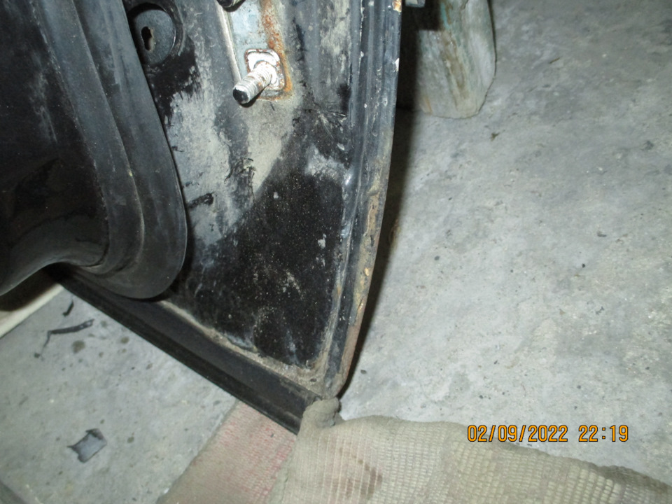

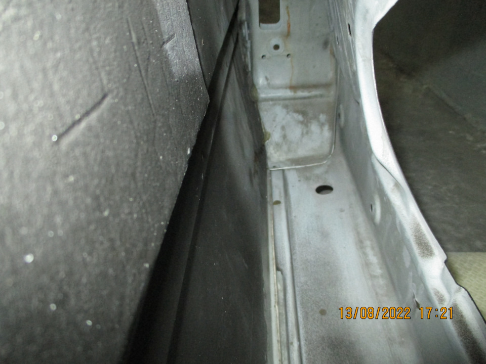

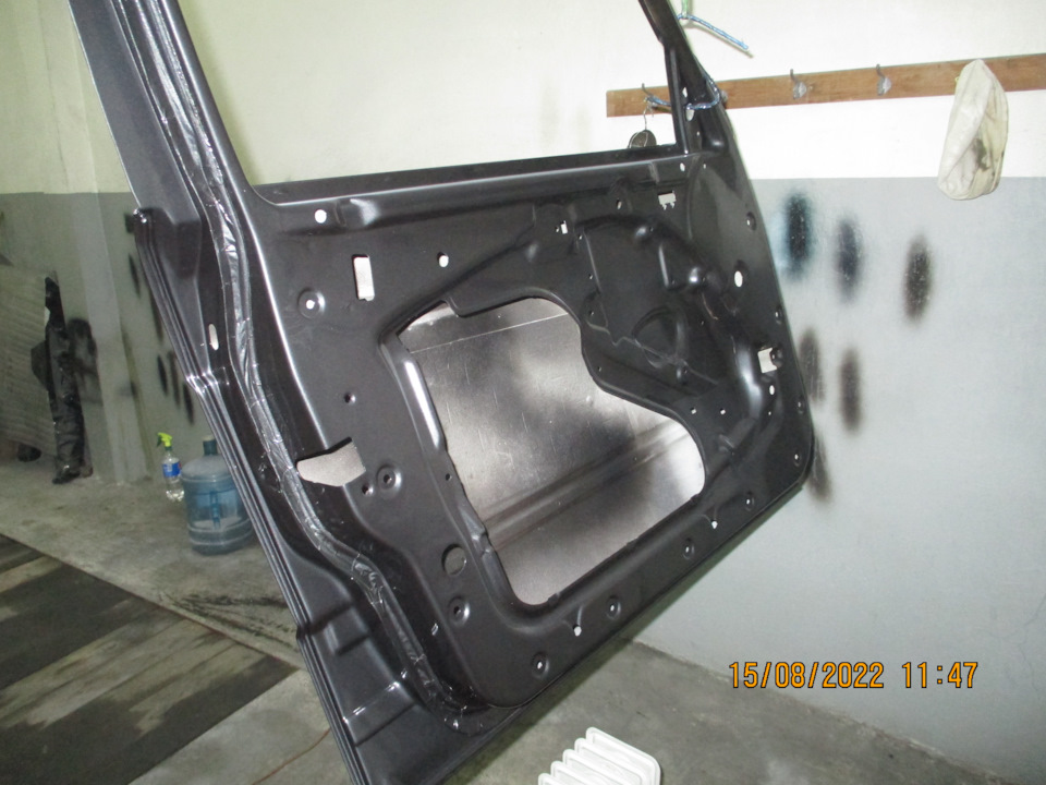

Тем временем я отыскал идеальную водительскую дверь, а то моя была уставшей
Фото в бортжурнале BMW 5 series (E34)

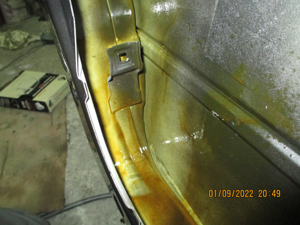

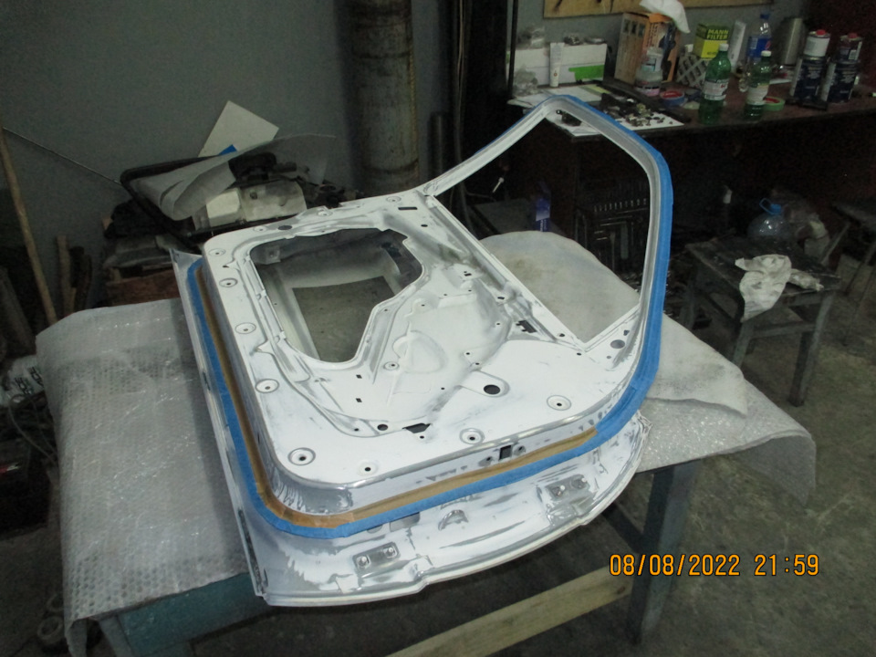

А вот новая, ну почти новая

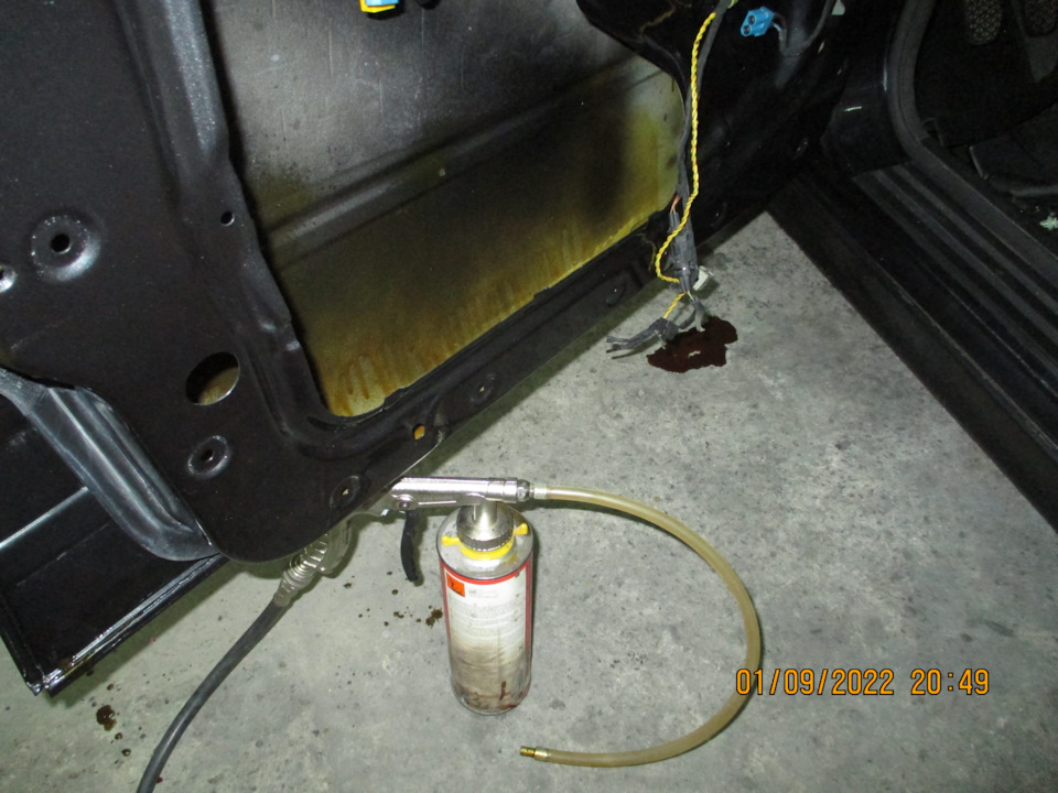

Покрасил
Залил
Собрал

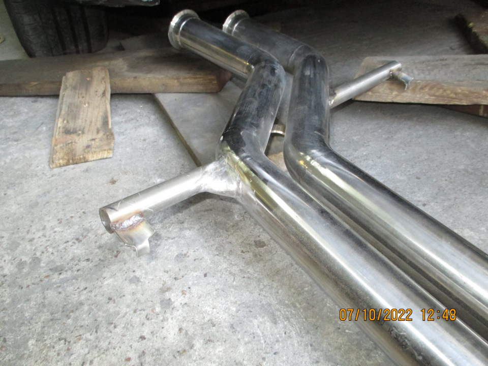

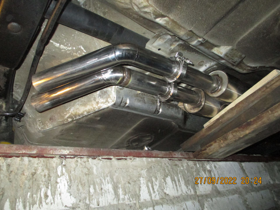

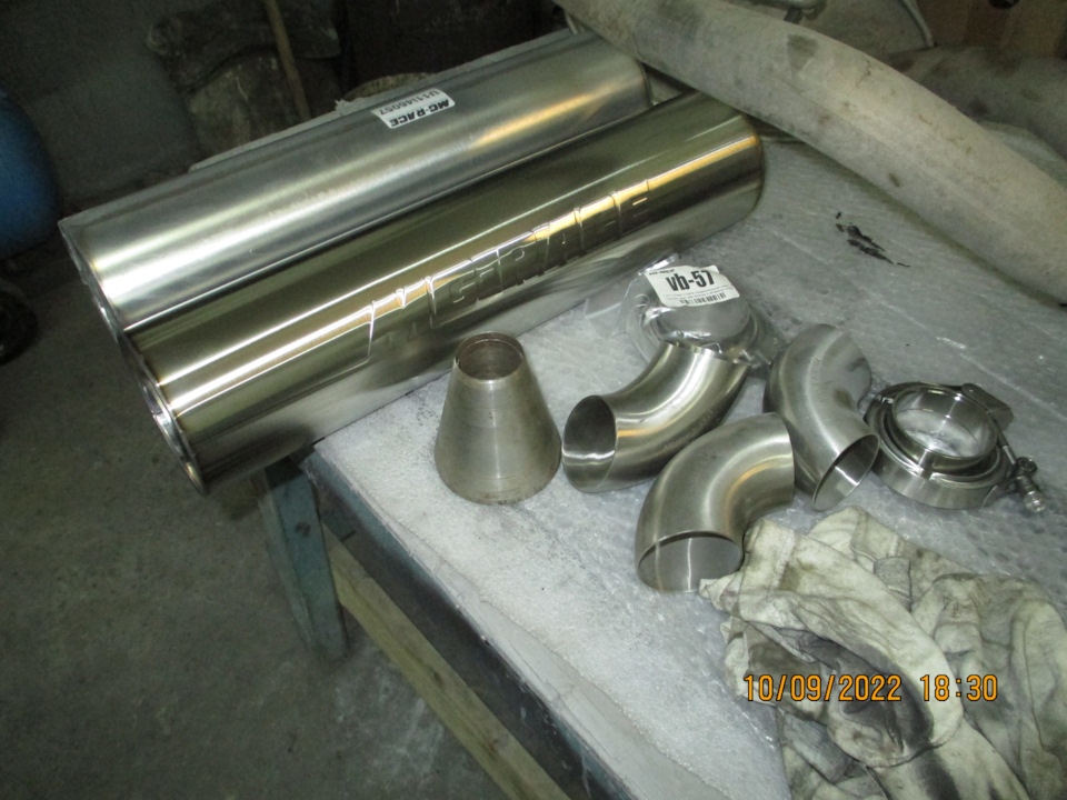

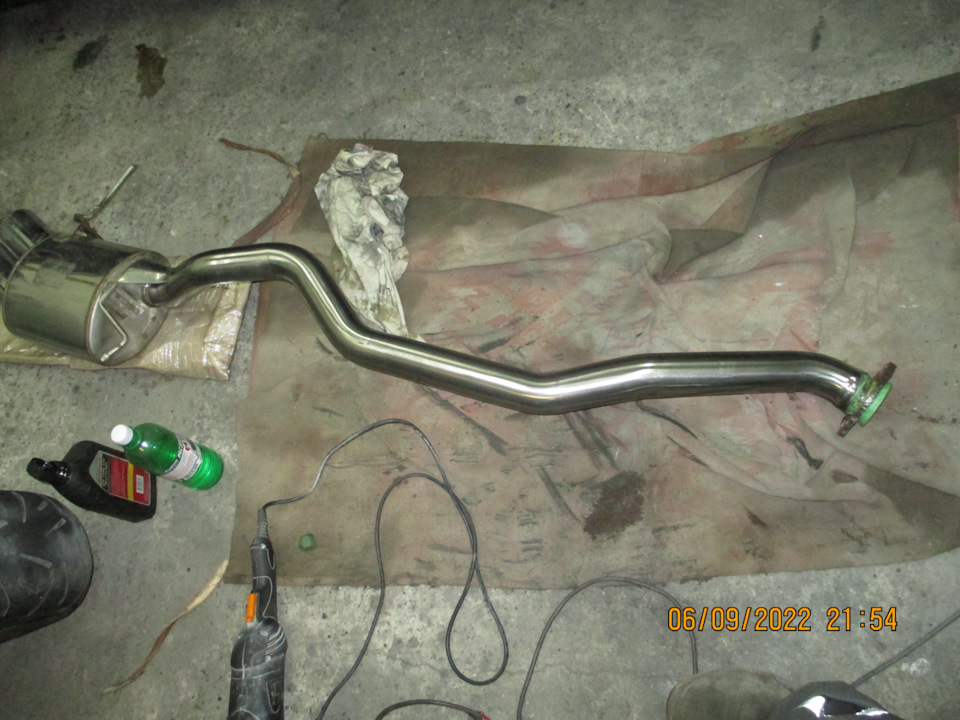

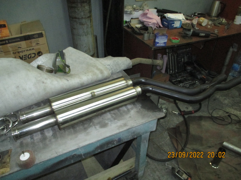

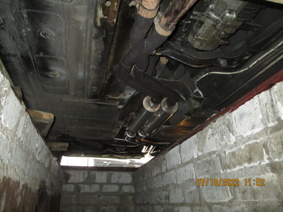

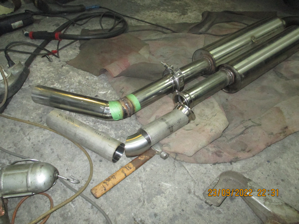

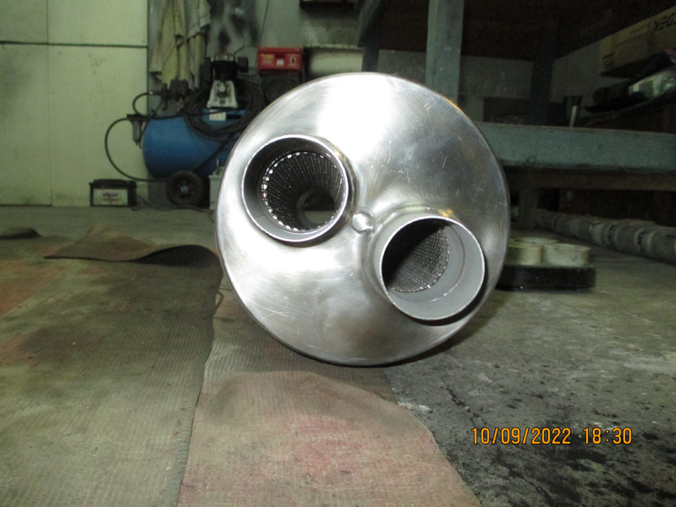

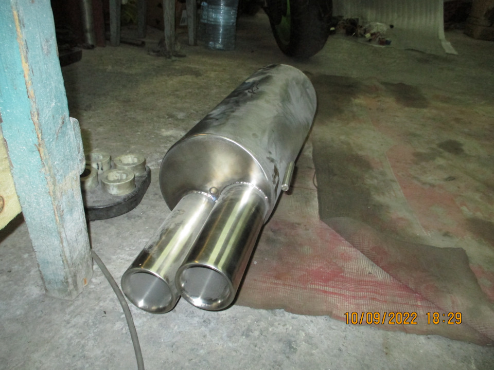

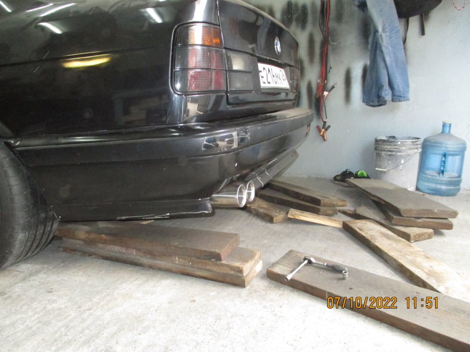

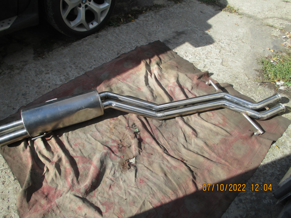

Ну и пока в простое, я решил сварить новый выхлоп. Глушитель прямоток, после Х-пайпа всё на 57й трубе.  Варил всё полуавтоматом нержавеющей проволокой.
хера, даже вибенды, заморочился :)

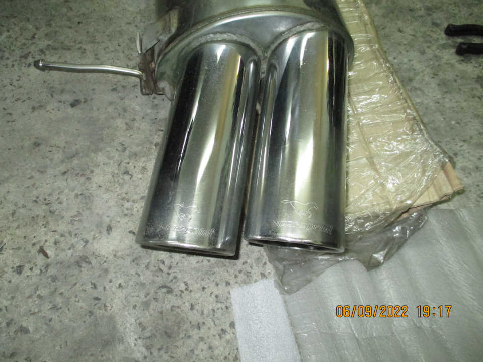

С е34 больше ничего не происходило. Про Х5 писать тоже особо нечего, он вопреки всем стереотипам просто ездит и не ломается, не сосет деньги и вообще не доставляет хлопот. Я просто его вовремя обслуживаю, поменял недавно масло в автомате еще раз, фильтр топливный, ну и всякие мелочи. ничего критичного.
Колеса были уже сильно домиком, временно поставил болты от туарега, у них больше эксцентрик, но уже купил подрамник с япошки и полный мешок новой задней подвески, полностью все. включая крепеж.
Фото в бортжурнале BMW X5 (E53)

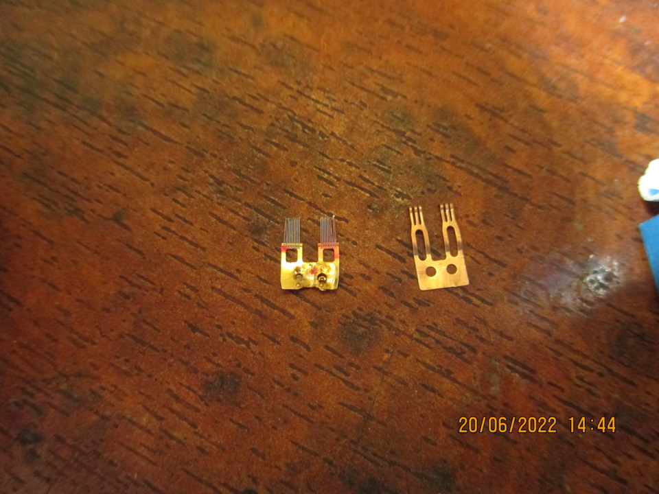

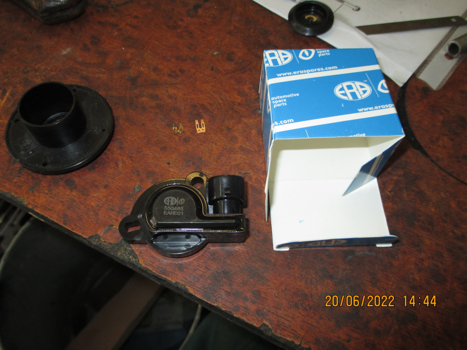

В датчик угла поворота руля я впиздил жигулевские щетки, колхоз, но работает уже полгода почти
Извлек вот из этого тазодатчика
Из ништяков:

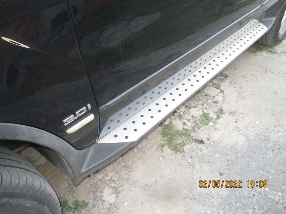

Поставил пороги с япошки
Тут на бомжовских 17х колесах, у меня просто лопнуло одно 20-е и я на тот момент был в поиске резины, а она очень дорогая.
Еще поставил выхлоп суперспринт, теперь очень грозно рычит, при запуске во дворе у всех срабатывают сигналки.

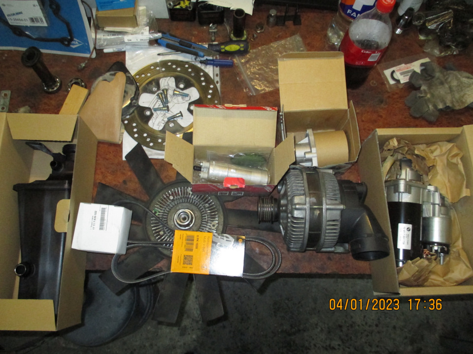

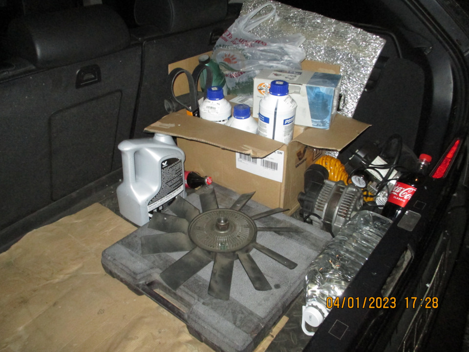

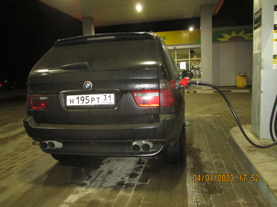

В предыдущей записи сглазил икса и он сломался всё-таки. На новогодние праздники я с семьёй сгонял на нём в Адлер. Туда-обратно он нас довёз легко. без приключений, кайфанул на серпантине. А вот как приехали сюда, начались морозы и в -17 я поехал за город к тёще, на обратном пути машина стала дергаться при открытии дросселя и потом во дворе двигатель заглох. Заменил бензонасос, у меня лежал почти новый от е34 и Х5 снова в строю.
Вот такой набор я брал с собой в поездку

А тормозной диск от байка тоже был с собой)))?
Поделиться этим сообщением
Ссылка на сообщение
Поделиться на других сайтах
2 часа назад, ap-bmw сказал:
Ну а куда без него
Ссылка на сообщение
бля паникер) я с собой тока насос вожу.
Ссылка на сообщение
1 час назад, Alco сказал:
Ну а хули не взять-то раз всё равно лежит это всё. Это лучше, чем потом в дороге где-то искать.

11 часов назад, Alco сказал:
а дпкв не возишб ?
Ссылка на сообщение
нет смысла.
Ссылка на сообщение
3 часа назад, storozch сказал:
а дпкв не возишб ?
Ни на одной из всех машин в моей жизни он ни разу не выходил из строя.

2 часа назад, Grigoriy сказал:
Кстати у меня тоже)))
Один раз менял в поиске причины но оказалось зря, дело было совсем не в нём!

В 18.01.2023 в 12:47, Grigoriy сказал:
:ahtung:это, брат, перебор. Словно ты вчера у проженного барыги купил самое конченное ведро и вынужден срочно ехать 10 т. км.  При должном уходе за BMW, ничего кроме домкрата, насоса и запаски возить не надо, ты сам знаешь. Здесь только столбика М54 не хватает и коробки)) Я бы понял такой набор в тазик, где не важно, новое/старое, когда дриснет одному Господу известно. И то, когда я гнал тазик с Москвы в Абхазию, взял только дпкв и набор ключей. Перекрестился и доехал без проблем)
Ссылка на сообщение
лучше перебдеть, чем недобдеть
Ссылка на сообщение
6 часов назад, Kayama сказал:
Пятый год на нём езжу и никогда не подводил. Это и на море уже четвертая поездка была, и обслуживаю я всё вовремя и слежу, но Рома выше правильно написал.
Ссылка на сообщение
Рома правильно написал, но не к данному случаю. На кую я бы вертел машину, в которой я должен буду возить пол системы охлаждения, стартер, генератор и прочую лабуду. Не, парни, в чем прикол я не понял. Без обид.
Ссылка на сообщение
5 минут назад, Kayama сказал:
Так не ломается же ничего особо, просто я с детьми еду, зима, мало ли что. Не хочется стоять посреди ночи на трассе и мерзнуть. К тому же вот вернулся и неожиданно отъебнул бензонасос, а мог бы и в дороге, а у меня с собой был.
Ссылка на сообщение
Я понимаю, это дорога, миллион вещей может случиться, просто, помимо поломок, на ровном месте, не дай Бог.
Машина то хорошая, рас привезла домой и сломалась. А судя по твоему набору запчастей, ты в ней совсем не уверен... Все сказал, как часто катающийся на дальняк)
