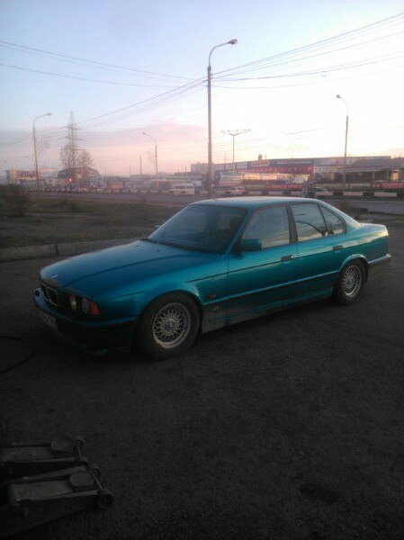

Buster Опубликовано 12 апреля, 2018 Опубликовано 12 апреля, 2018 А я вот фотки смотрел.... Сход-развал на месте? Переднее водительское колесо имеет явное смещение назад Цитата
alexkkk Опубликовано 12 апреля, 2018 Автор Опубликовано 12 апреля, 2018 А я вот фотки смотрел.... Сход-развал на месте? Переднее водительское колесо имеет явное смещение назад Машина не новая. Виды она видала такие, что не каждой машине доводилось) Цитата
Funkyboss Опубликовано 12 апреля, 2018 Опубликовано 12 апреля, 2018 А я вот фотки смотрел.... Сход-развал на месте? Переднее водительское колесо имеет явное смещение назад Это не сход и не развал. Продольный сайлент смотреть нада. На 540 лучше сразу полиуретан или М сайленты. Цитата
alexkkk Опубликовано 12 апреля, 2018 Автор Опубликовано 12 апреля, 2018 Это не сход и не развал. Продольный сайлент смотреть нада. На 540 лучше сразу полиуретан или М сайленты. И не сайленты Машину очень жестко воткнули во что то много лет назад. Балка смещена назад Цитата
Funkyboss Опубликовано 12 апреля, 2018 Опубликовано 12 апреля, 2018 И не сайленты Машину очень жестко воткнули во что то много лет назад. Балка смещена назад Хммм... Наверное не балка назад, а лонжерон вбок, либо балку сверлом скрутило, либо все вместе. Балка крепится тремя болтищами с каждой стороны к лонжеронам - назад ее может увести только если вместе с лонжероном и удар должен прийти на передний торец балки, т.е. разгоняемся и втыкаемся во что то очень низкое и незыблемое типа бардюра, но вот незадача - там же поддон мотора будет на пути Цитата
alexkkk Опубликовано 12 апреля, 2018 Автор Опубликовано 12 апреля, 2018 Хммм... Наверное не балка назад, а лонжерон вбок, либо балку сверлом скрутило, либо все вместе. Балка крепится тремя болтищами с каждой стороны к лонжеронам - назад ее может увести только если вместе с лонжероном и удар должен прийти на передний торец балки, т.е. разгоняемся и втыкаемся во что то очень низкое и незыблемое типа бардюра, но вот незадача - там же поддон мотора будет на пути Так и было- на старом моторе поддон был сварен из говна и палок. Лонж я вытягивал, он на месте. а вот балка с болтами утянута назад Пока сцу туда лезть. Там делов не на час и не на два Цитата
Funkyboss Опубликовано 13 апреля, 2018 Опубликовано 13 апреля, 2018 Так и было- на старом моторе поддон был сварен из говна и палок. Лонж я вытягивал, он на месте. а вот балка с болтами утянута назад Пока сцу туда лезть. Там делов не на час и не на два Хочу тебя успокоить. Если точно уверен что лонжероны на месте, то бери на разборке за копейки любую целую балку, заказывай 6 новых болтов и агонь. Работы часа на 4 в безмятежном темпе. Вывешиваешь морду, откручиваешь подушки, домкратишь и вывешиваешь/подпираешь мотор, отсоединяешь рычаги. Откручиваешь аккуратно старые болты, если их зажало или закусило - срезаешь и высверливаешь, не повредив резьбу в гайках лонжей(резьбы обязательно пройти 2-м мечиком). Там вроде м12х1,5 на ск я помню. Старую балку в чермет, новую на место. Болты затягиваешь динамоключем в соотв с классом прочности болтов(они вроде там обычные). А вообще, ты довольно рисковый человек, раз на рваной балке гоняешь. Я бы не решился, к ней же колеса передние чз рычаги прилеплены. Да и подрессорная геометрия у тебя так хрен пойми какая... кароч отчаянный ты))) 1 Цитата
alexkkk Опубликовано 13 апреля, 2018 Автор Опубликовано 13 апреля, 2018 Хочу тебя успокоить. Если точно уверен что лонжероны на месте, то бери на разборке за копейки любую целую балку, заказывай 6 новых болтов и агонь. Работы часа на 4 в безмятежном темпе. Вывешиваешь морду, откручиваешь подушки, домкратишь и вывешиваешь/подпираешь мотор, отсоединяешь рычаги. Откручиваешь аккуратно старые болты, если их зажало или закусило - срезаешь и высверливаешь, не повредив резьбу в гайках лонжей(резьбы обязательно пройти 2-м мечиком). Там вроде м12х1,5 на ск я помню. Старую балку в чермет, новую на место. Болты затягиваешь динамоключем в соотв с классом прочности болтов(они вроде там обычные). А вообще, ты довольно рисковый человек, раз на рваной балке гоняешь. Я бы не решился, к ней же колеса передние чз рычаги прилеплены. Да и подрессорная геометрия у тебя так хрен пойми какая... кароч отчаянный ты))) Балку не варили- поддон варили) Да балка то давно лежит. Болты потянуты,но на метсе все. Сдвиг получился 15 мм,в остальном геометрия вся на месте Я боюсь, что если сниму старую балку, то новую не воткну, а старая уже негодная будет Так что пока езжу. Этому косяку уже лет 15. Еще поездит Цитата
