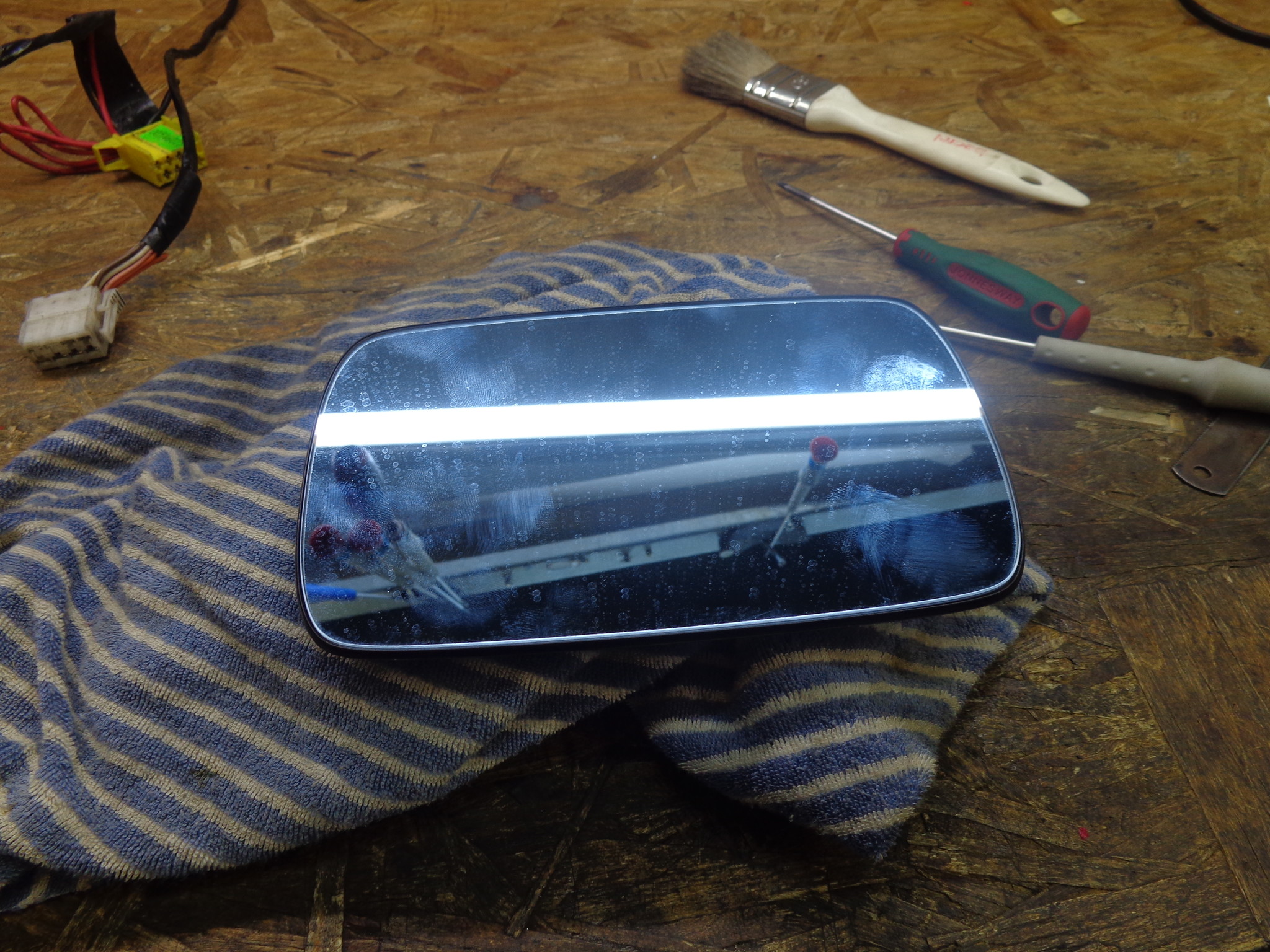

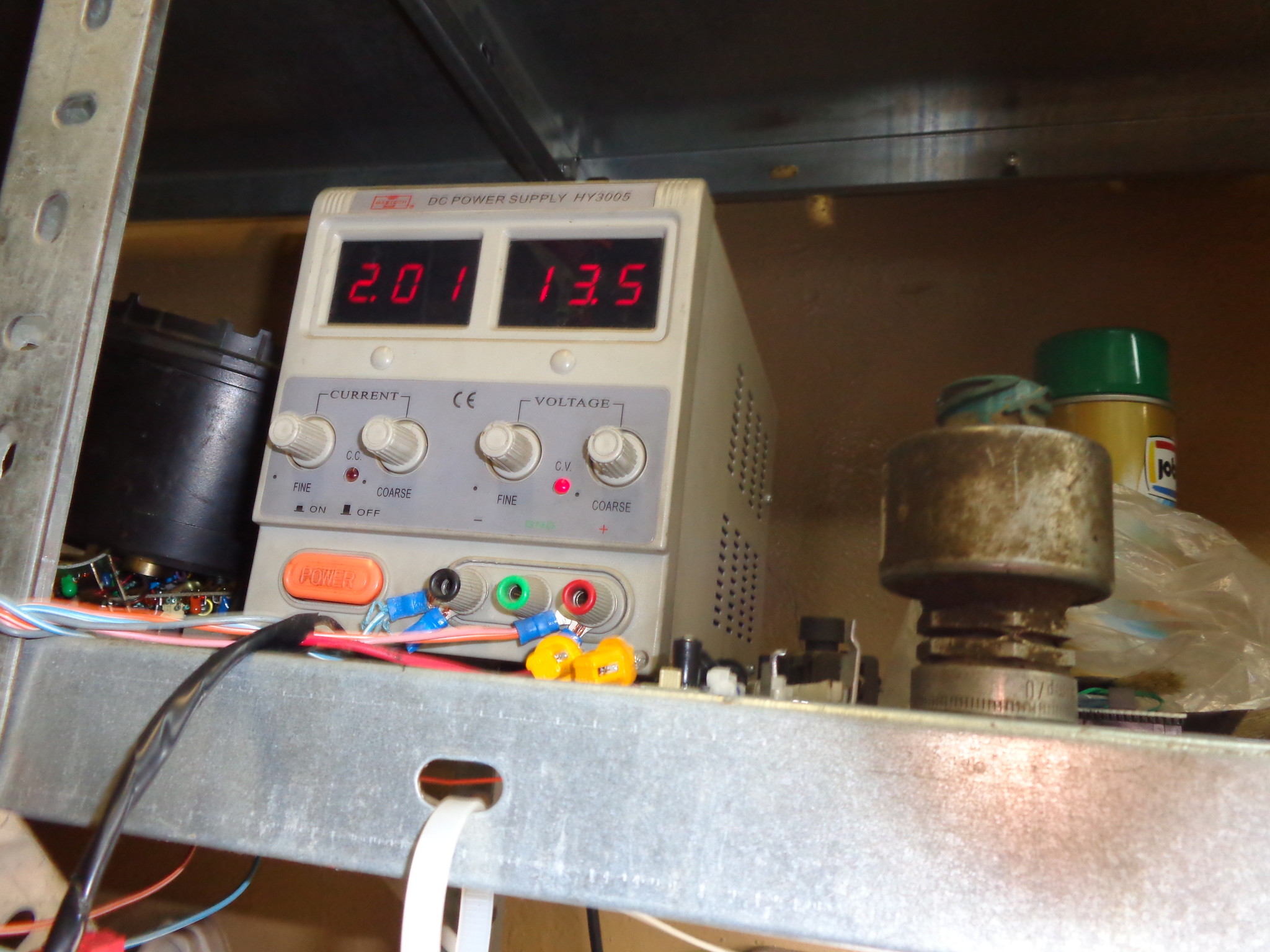

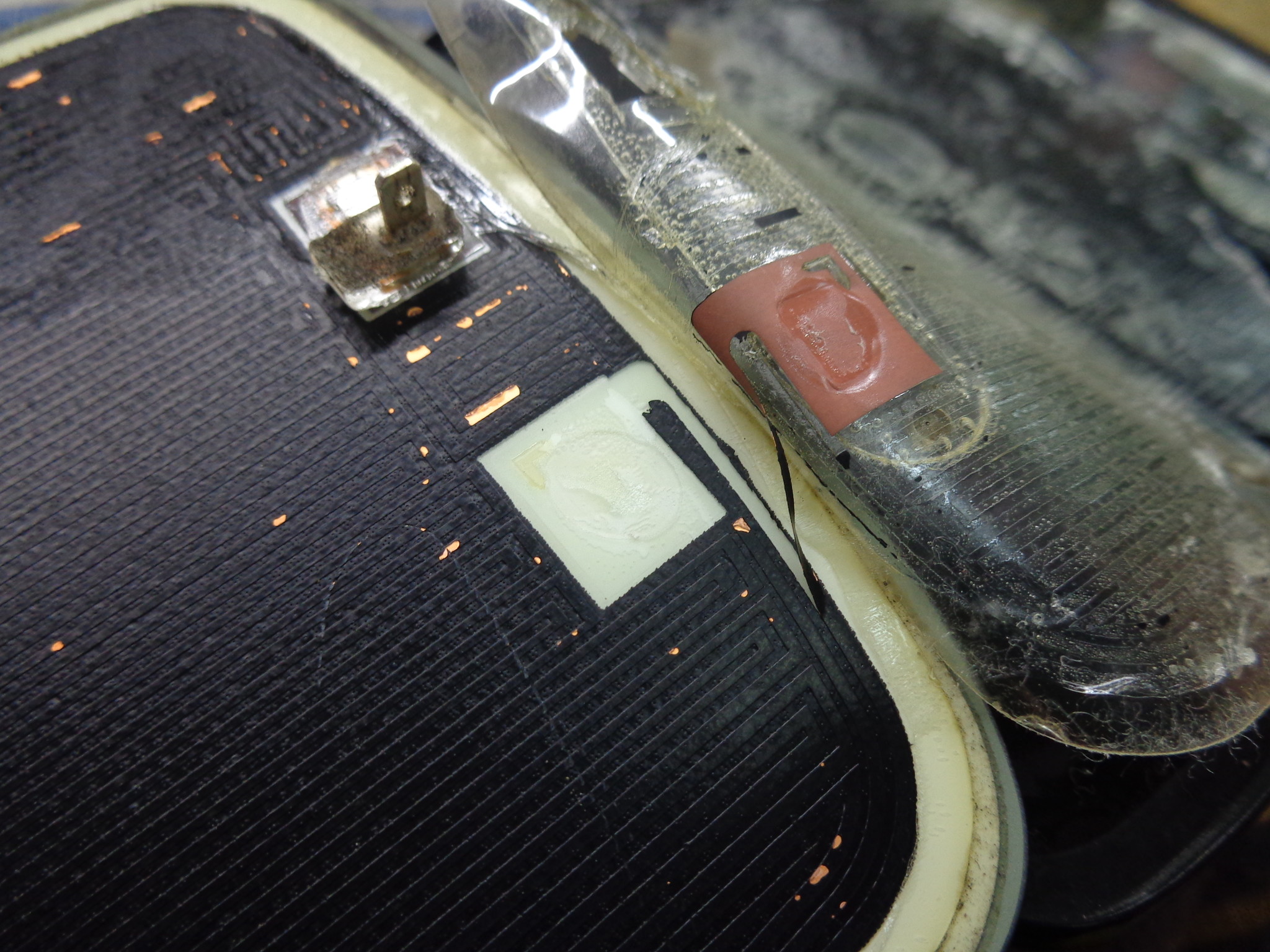

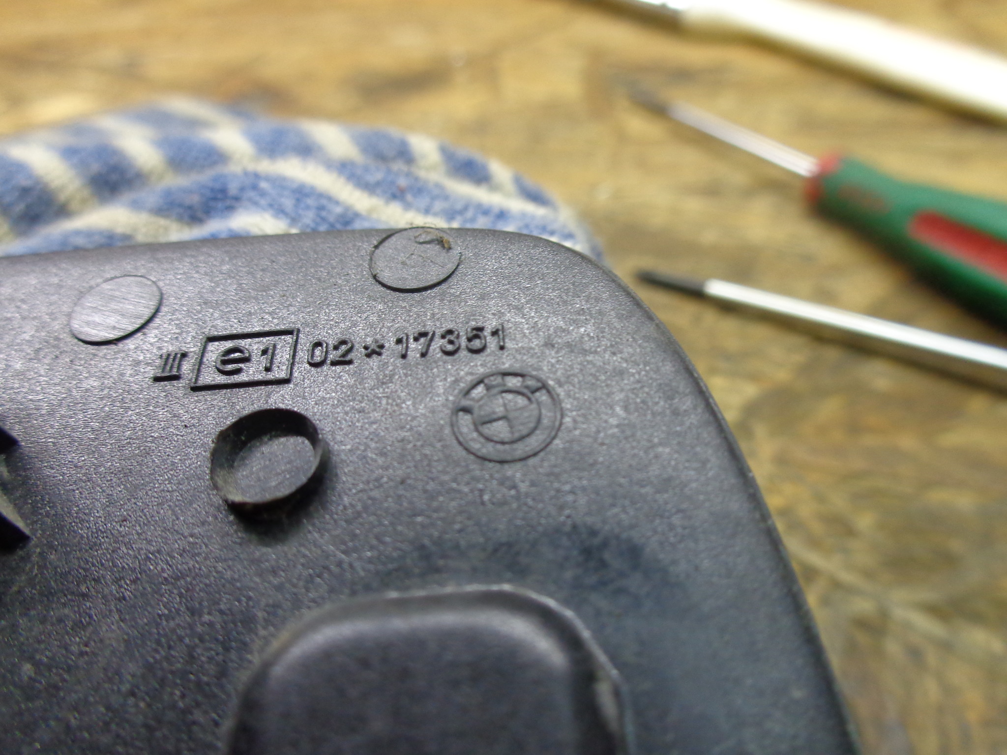

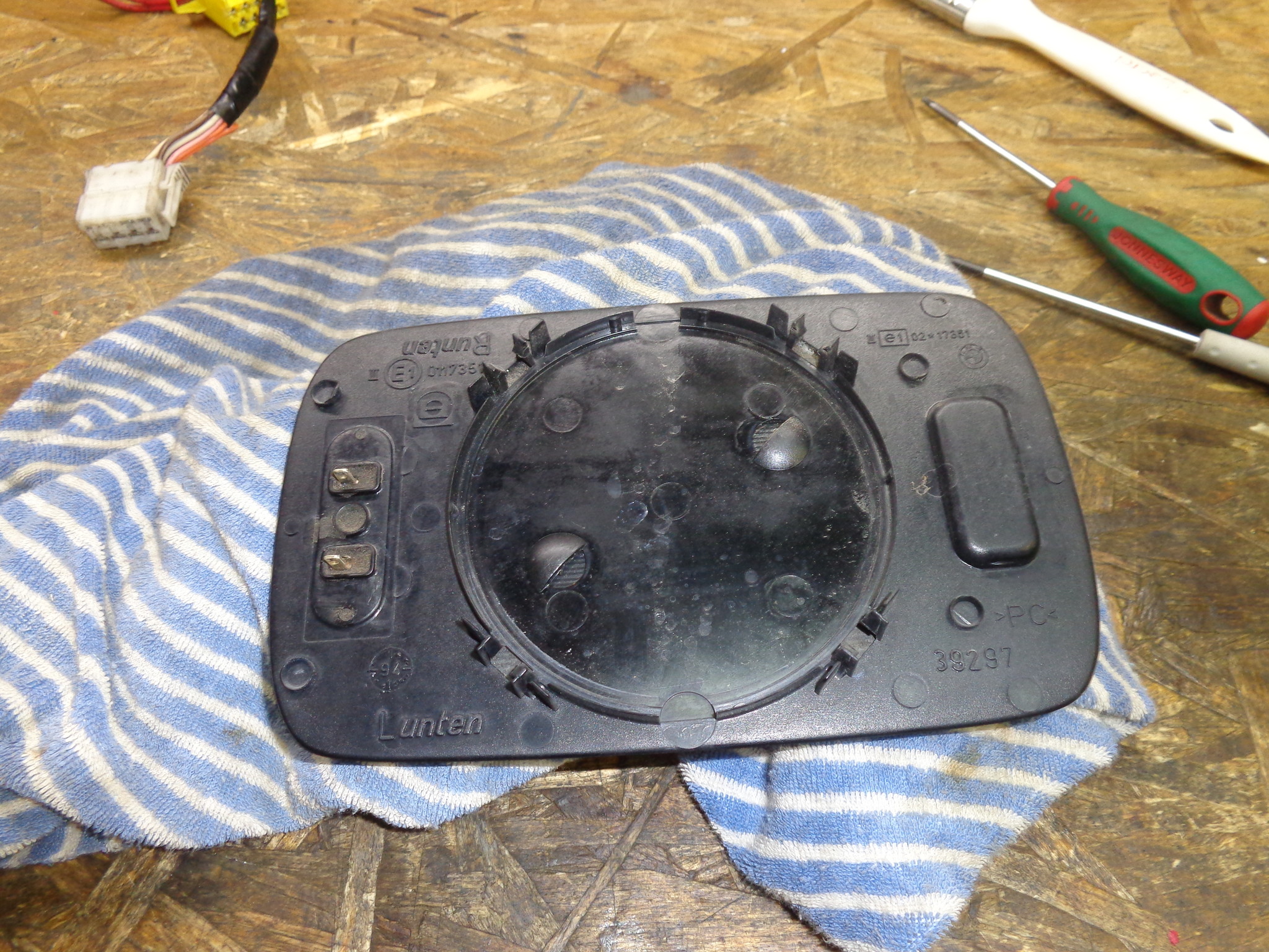

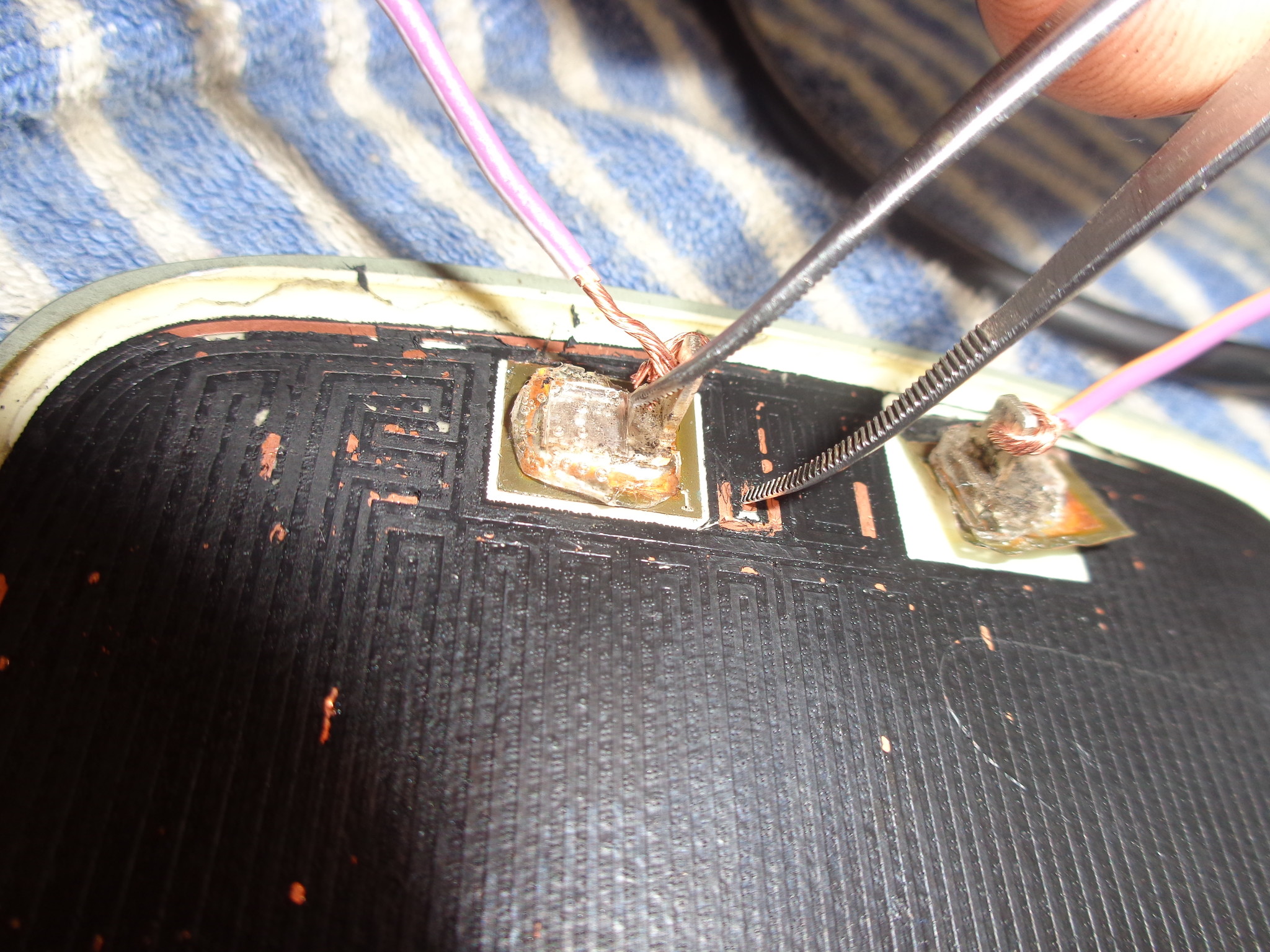

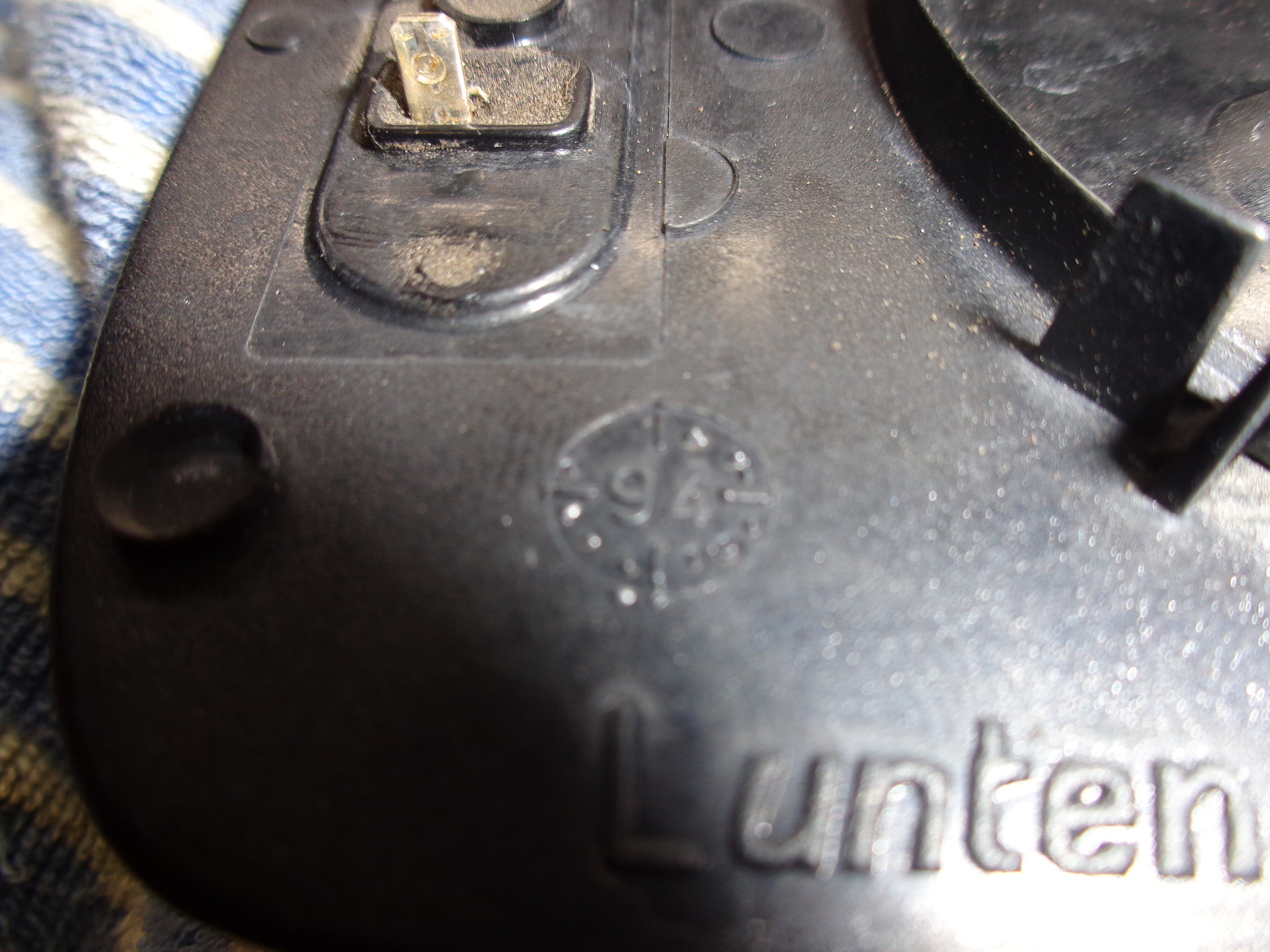

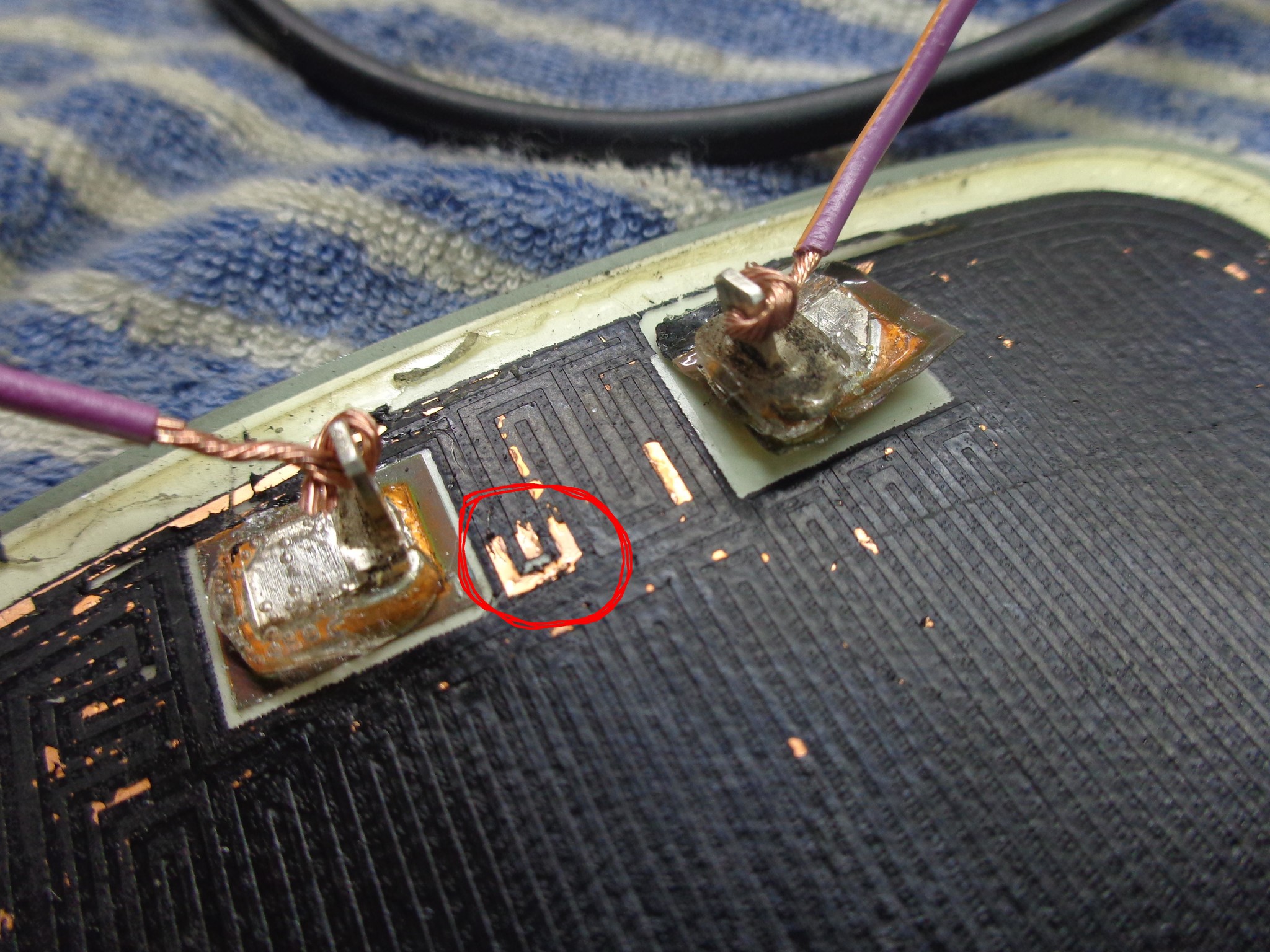

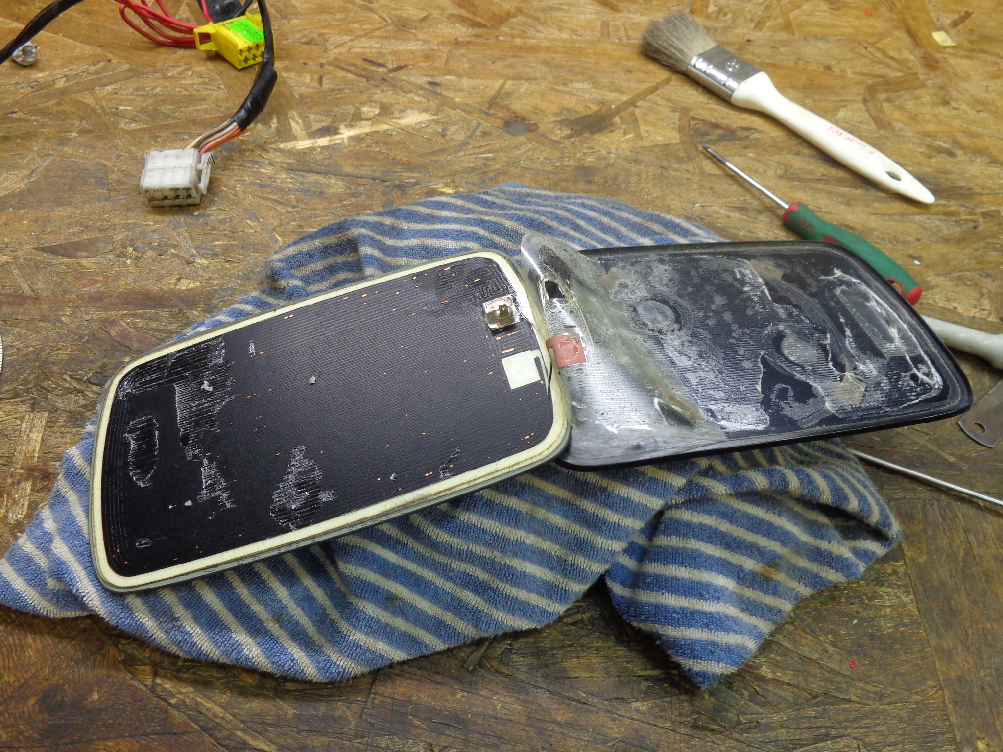

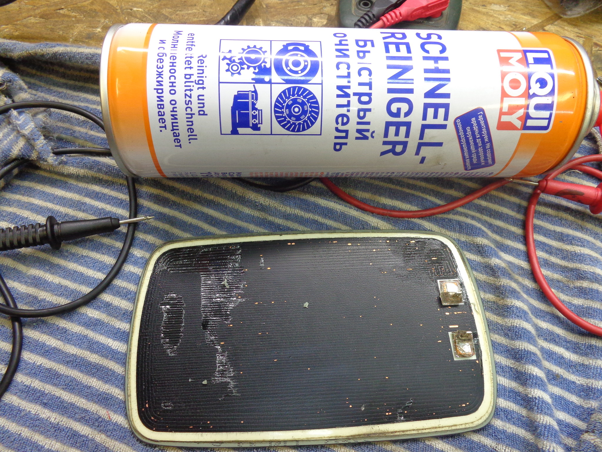

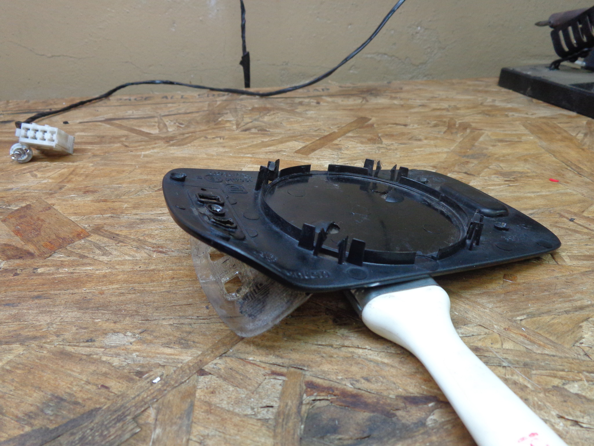

HARTGE Опубликовано 8 августа, 2015 Автор Опубликовано 8 августа, 2015 Решил таки заняться обогревом боковых зеркал на серебристой. Отковырял: При включении зажигания-питание приходит. Значит нужно само зеркало ковырять. Оно оказалось оригиналом 94 года: Далее отдираем от него пластик-очень аккуратно. Очень тяжело идет-клей сильный: Надо делать аккуратно, а то получится вот так: (зря феном пробовал клей растопить): Потом я использовал очиститель для очистки платы от клея: В итоге-встаю щупами тестера на контакты платы-между собой не звонятся-т.е. обрыв. А насколько мне известно любой нагревательный элемент есть цепь замкнутая, значит точно обрыв. И надо его искать. Искал час точно..... Нашел мля)))))): Т.е. это заводской "обрыв"!! (черное защитное покрытие зачистил я) Это зеркало никогда не могло греться.... Этот аппендикс является окончанием дорожки (той что я почти оторвал). Я решил соеденить окончание одной и начало другой: Получился ахтунг-зеркало быстро нагрелось до состояния "чё-та мне стрёмно"))))) И получилось большое потребление (думаю это много)-более 2-х ампер: Внимание вопрос! что с этим делать? кто шо таки имеет сказать?)))))) Цитата
hopp Опубликовано 8 августа, 2015 Опубликовано 8 августа, 2015 Внимание вопрос! что с этим делать? кто шо таки имеет сказать?)))))) пойти и купить новую стекляшку с обогревом или если дорого купить простую стекляшку и наклеить на нее обогрев вот такой обогрев http://bokovoe-zerkalo.ru/obogrev_zerkal/ Цитата
HARTGE Опубликовано 8 августа, 2015 Автор Опубликовано 8 августа, 2015 Видимо буду покупать новые-здесь же на форуме вычитал, что этот черный слой сверху дорожек резистивный-т.е. ему все таки капец от времени пришел... P.S.: не успел на место вернуть стекляшку-капец неприятно без зеркала гонять)))) Цитата
