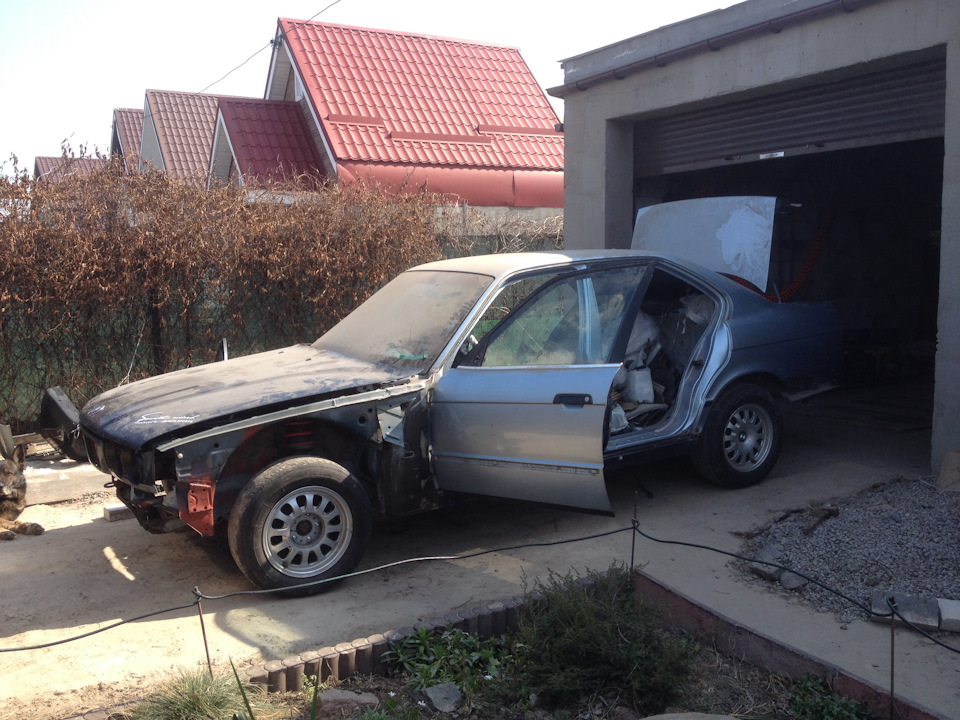

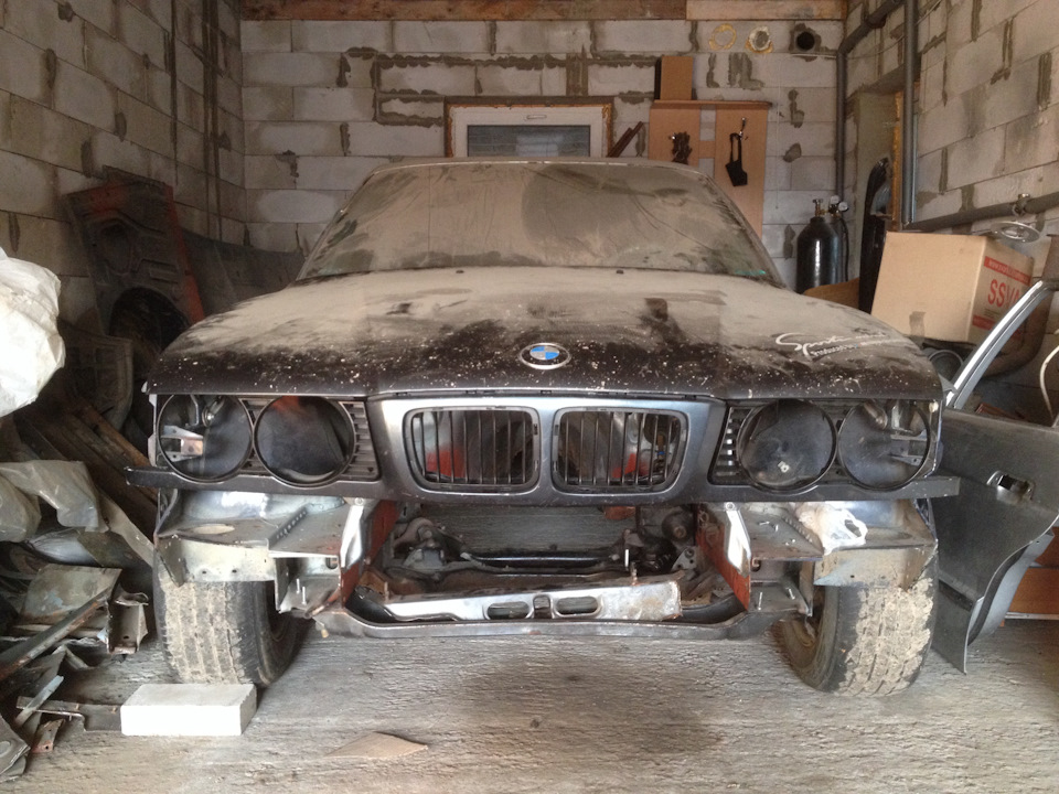

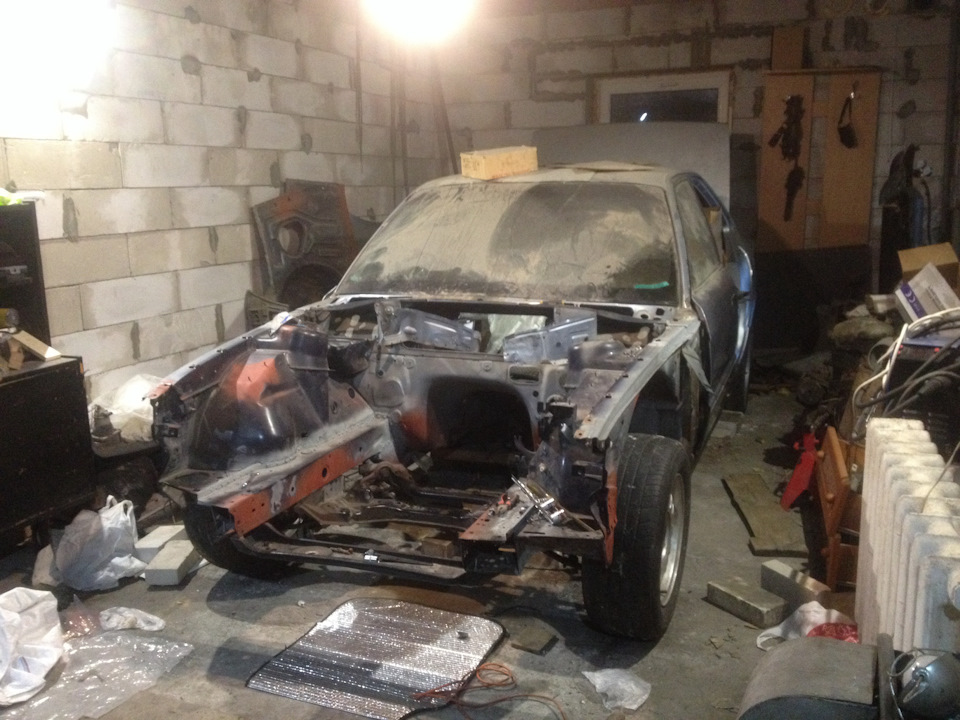

ImprezzA_24 Опубликовано 19 апреля, 2017 Автор Опубликовано 19 апреля, 2017 Стряхну немного пыль с бортовика: У нас уже потеплело, поэтому возобновляю работы по машине. Был изготовлен кондуктор для лонжеронов. На нем начал накидывать детали морды для примерки. К кузову авто эта штука будет крепиться в районе днища, к салонным лонжеронам. Жду еще немного кузовных запчастей, а именно целый подрамник и крыло, и буду продолжать. 3 Цитата

ALEX325ISALPINA Опубликовано 19 апреля, 2017 Опубликовано 19 апреля, 2017 мне кажется лонжерон ты рановато ампутировал. надеюсь кузов дальше ровный и складка на тонеле не от переднего удара. Цитата

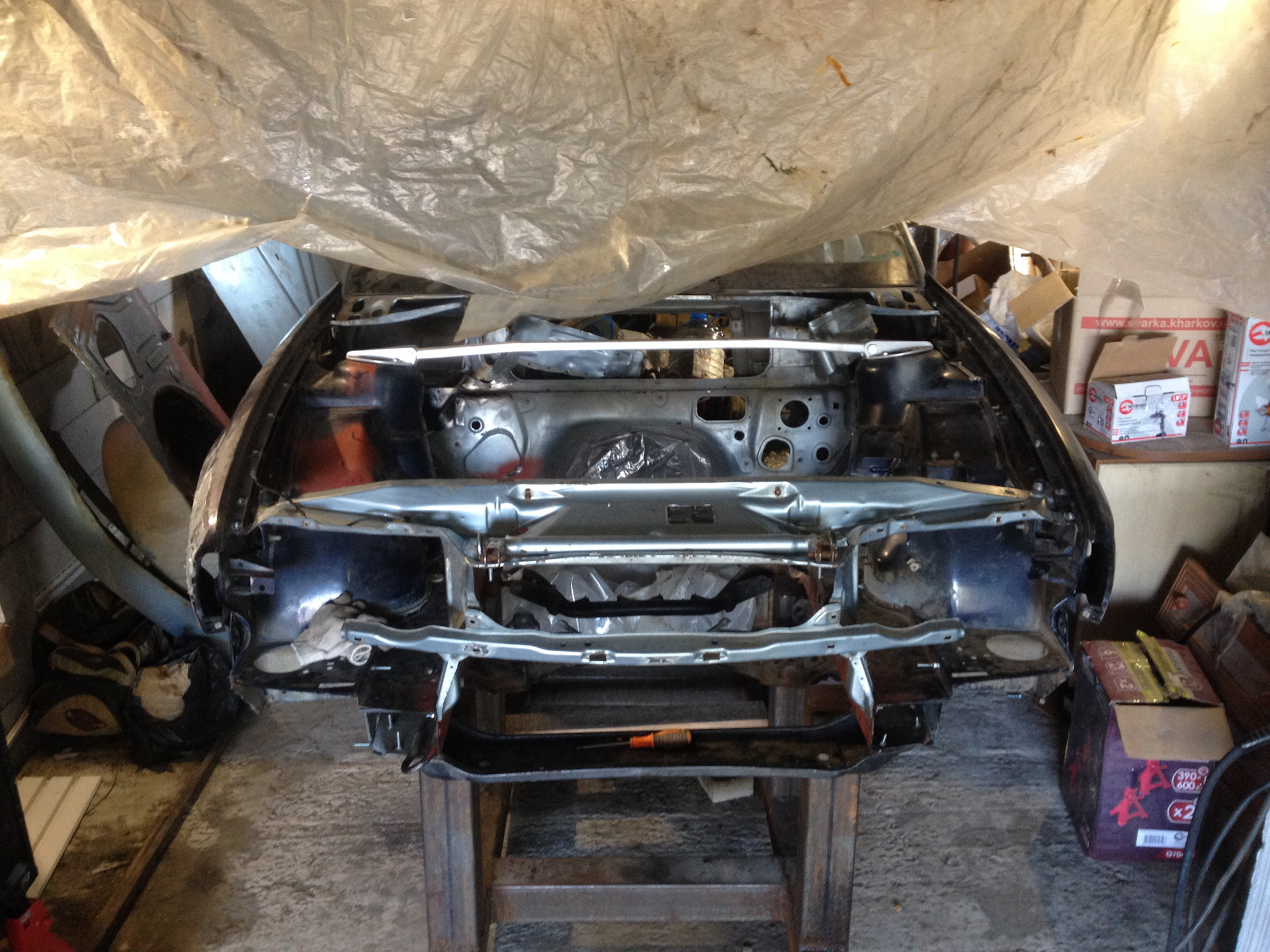

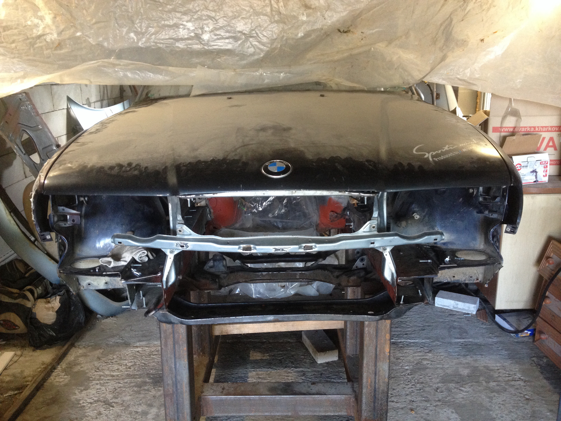

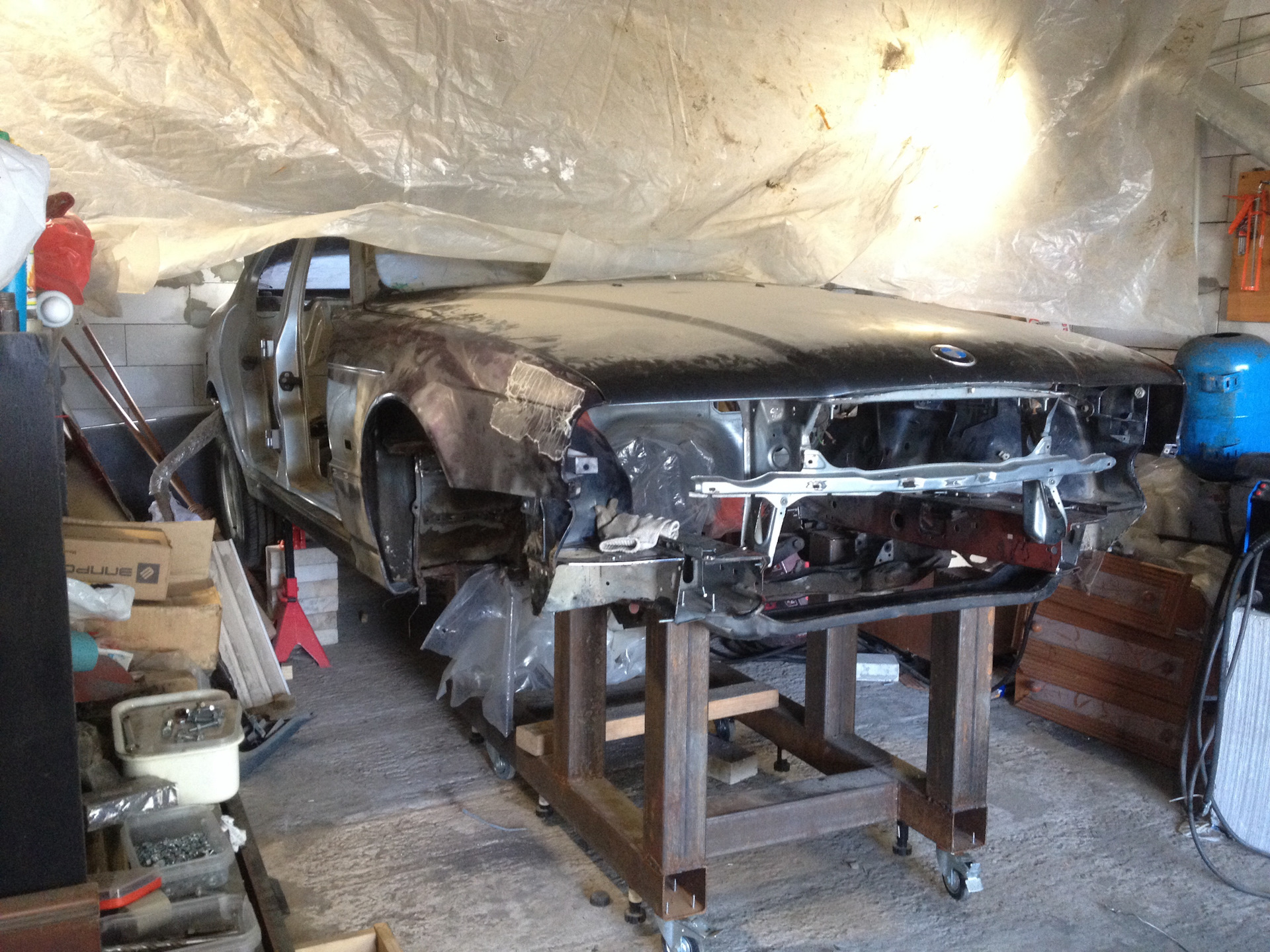

ImprezzA_24 Опубликовано 9 октября, 2017 Автор Опубликовано 9 октября, 2017 Всем привет! Работа движется, хоть и медленно.. Лонжероны на месте. Дальше снова полная наборка морды и обварка подкрылков. Фотки: 1 Цитата

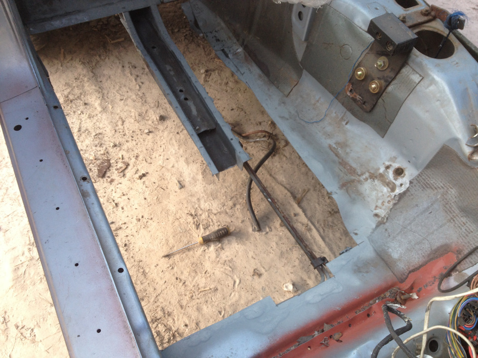

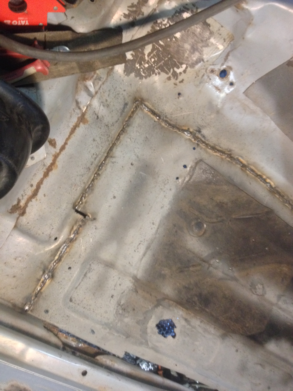

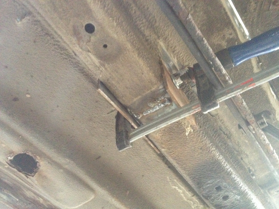

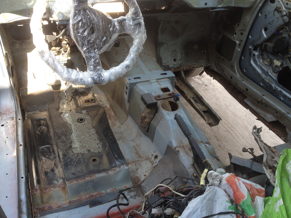

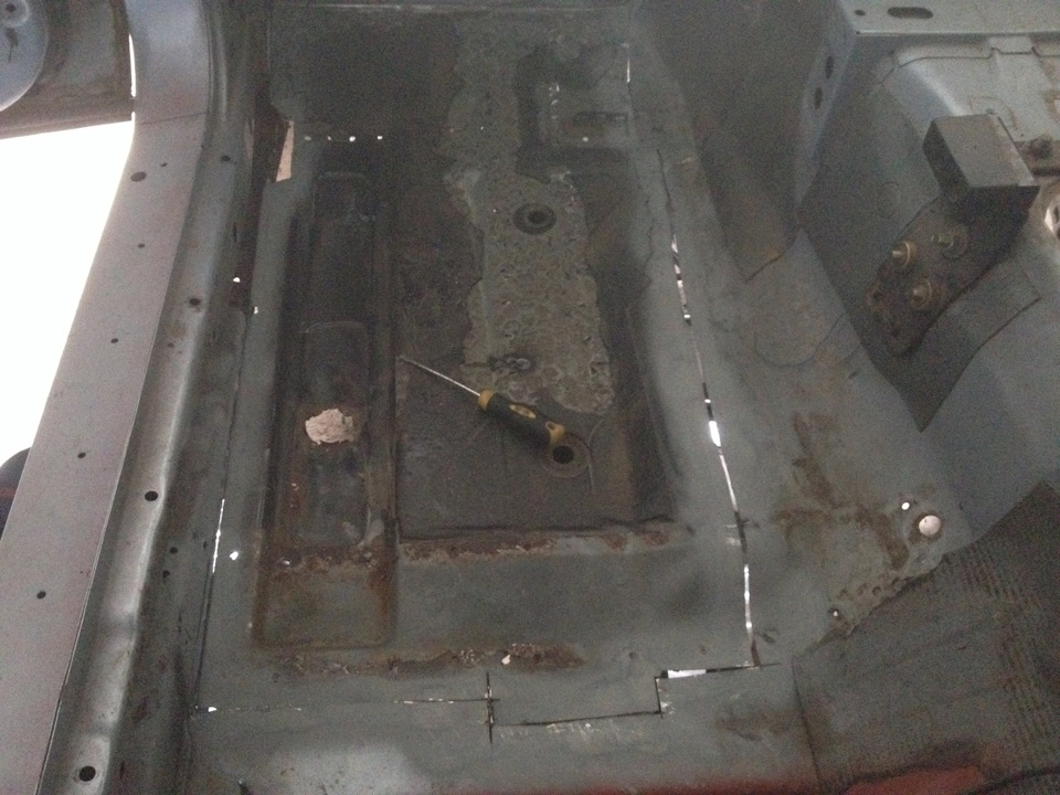

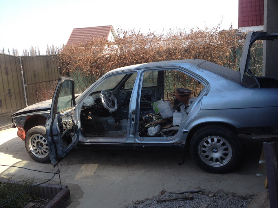

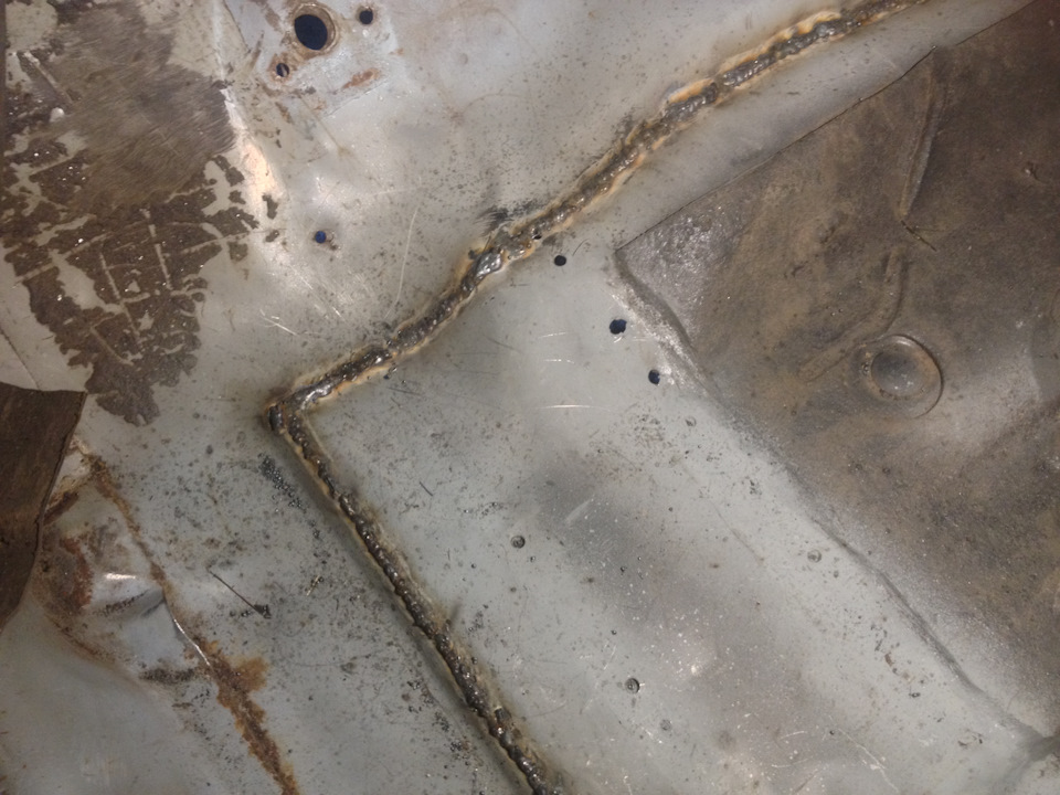

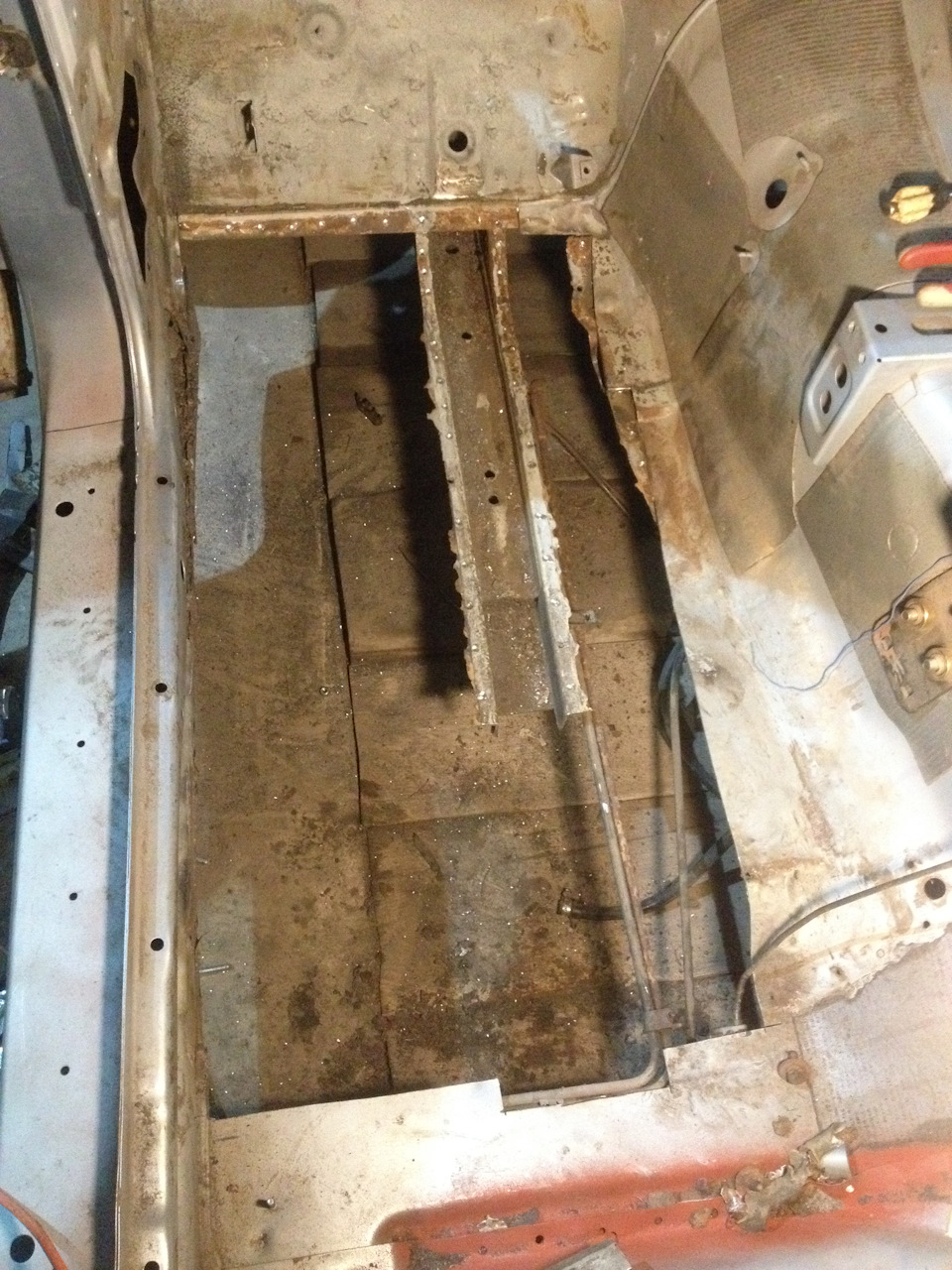

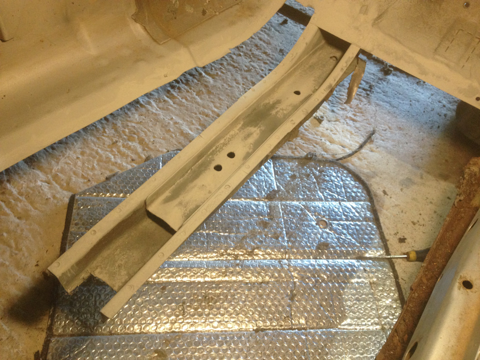

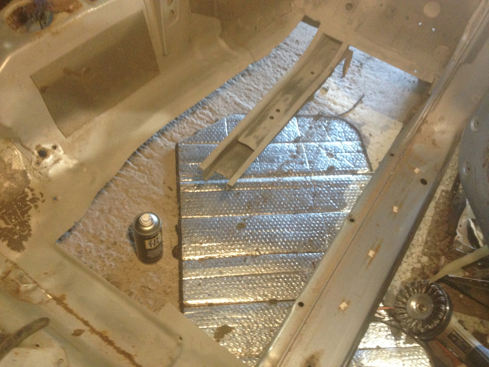

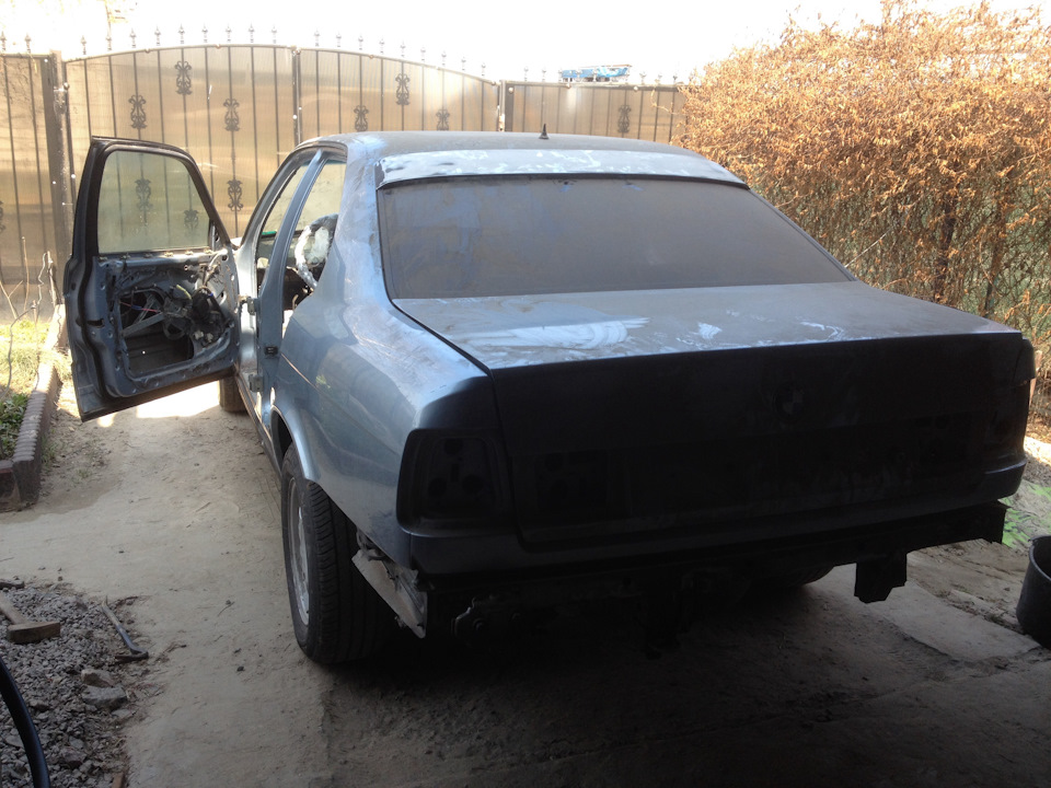

ImprezzA_24 Опубликовано 13 мая, 2018 Автор Опубликовано 13 мая, 2018 Всем привет! Я со свежими фотками) Проект уже на колесах, работа идет понемногу. Приступил к сварке пола, далее замена порогов, пол в багажнике, пескоструй, дальше машина встанет на опрокидыватель для пескоструя днища и покраски Все сварочные швы укрыты цинком, позже зачищу, пройду песком и снова цинк и эпоксидный грунт. 3 Цитата
