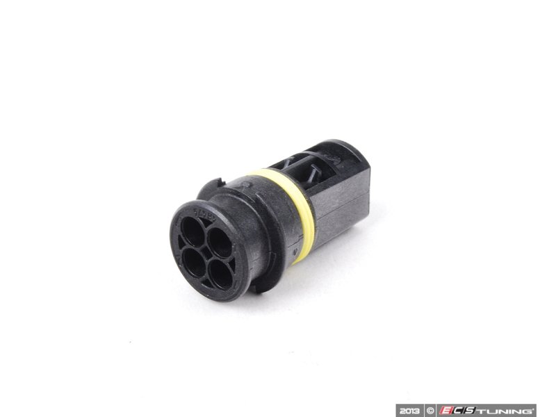

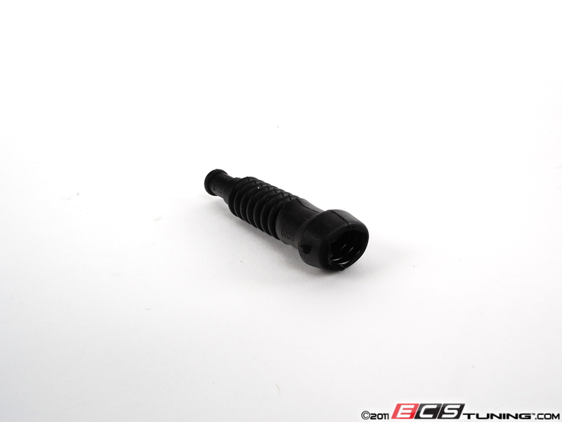

Sega_bmw Опубликовано 17 октября, 2016 Автор Опубликовано 17 октября, 2016 Все думаю над решением проблемы с одним отверстием под ДТОЖ в голове м52 и с двумя датчиками на м50. Вроде люди подсказали, что сдвоенный ДТОЖ от м52 по параметрам как два родных, мол вкручивай подключай и забудь. Сам датчик заказать не проблема, вопрос встал в приобретении фишки. в моем городе разборки нет, надо ехать за 60 км, без машины это проблематично и потеря полдня. цена фишки+маршрутка, такси, выходит и слишком дорого за 4 проводка с фишкой. в етк нашел головку м52, там поз 20 "Корпус вилки разъема 12 52 1 703 571". стоит копейки, хочу его заказать. вопрос, какие клеммы к нему заказывать, они круглые, в отличие от наших м50шных. может кто в курсе. заранее спасибо Цитата
Sega_bmw Опубликовано 17 октября, 2016 Автор Опубликовано 17 октября, 2016 вот так выглядит дтож, вживую не видел Цитата
drovolet Опубликовано 18 октября, 2016 Опубликовано 18 октября, 2016 К этому "корпусу вилки разъёма" вроде как нужен ещё резиновый колпачёк 12521732694 На датчик температуры на М50 провода, судя по ЕТМ, идут 0,5 квадрата, под них и бери клеммы. Цитата

Moris_Turus Опубликовано 21 октября, 2016 Опубликовано 21 октября, 2016 Все думаю над решением проблемы с одним отверстием под ДТОЖ в голове м52 и с двумя датчиками на м50. Вроде люди подсказали, что сдвоенный ДТОЖ от м52 по параметрам как два родных, мол вкручивай подключай и забудь. Сам датчик заказать не проблема, вопрос встал в приобретении фишки. в моем городе разборки нет, надо ехать за 60 км, без машины это проблематично и потеря полдня. цена фишки+маршрутка, такси, выходит и слишком дорого за 4 проводка с фишкой. в етк нашел головку м52, там поз 20 "Корпус вилки разъема 12 52 1 703 571". стоит копейки, хочу его заказать. вопрос, какие клеммы к нему заказывать, они круглые, в отличие от наших м50шных. может кто в курсе. заранее спасибо Этот же вопрос решаю. 61 13 0 007 657 вот эти провода себе заказал, завтра получу и скажу Цитата
Sega_bmw Опубликовано 21 октября, 2016 Автор Опубликовано 21 октября, 2016 Этот же вопрос решаю. 61 13 0 007 657 вот эти провода себе заказал, завтра получу и скажу спасибо, буду ждать информации Цитата
