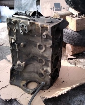

BuslayM5 Опубликовано 22 марта, 2021 Автор Опубликовано 22 марта, 2021 3 часа назад, 13th сказал: м44 можно малопробежный с Японии найти 44 не смотрел 42 есть в продаже контрактные - цена приемлимая. Когда почитал, человеку позвонил, долго он уже е30 собирает, был вопрос, какой мотор ставить? - а он уже в ближайшее время оказывается собирается брать такой мотор, будет его взбадривать. S версии там за 300л/с делали, момент конечно с шестёркой не сравнить, на высокие обороты расчитан. А пока узнал на счёт ремонта блока цилиндров - человек берётся отремонтировать, качество на высоте, с гарантией. Не менее 4-х полных дней кропотливой работы, электроды там денег стоят, - 15р за работу под ключ. Говорит - если всё грамотно затянешь, не ломом, вопросов не будет, через 1- 1.5 всё нормализуется (или что там хз произойдёт, забыл уже), будет как и не заваривали блок вовсе. И аккуратнее нужно будет с блоком обращаться, не бить его, молотком не стучать по нему первое время (но это вроде не для меня). Нужно делать наверное. Думаю можно будет не собирая мотор накинуть бошку, притянуть её, проверить, что всё впорядке. По коленвалу в Мск позвонил, в моторинтех, объяснил, что нужно сделать, как я это буду эксплуатировать - сказали сделают грамотно. Чуть менее 4р за работу. Данные, что и как должно быть, у них есть. Фирма не большая, можно будет не только с мастером-приёмщиком поговорить на месте. Я как-то, несколько лет назад, уже обращался к ним с блоком, брату Т5 мотор замороченный делал, - всё сделали отлично, всякие ламборгини моторы валялись у них. Наверное к ним поеду. Цитата

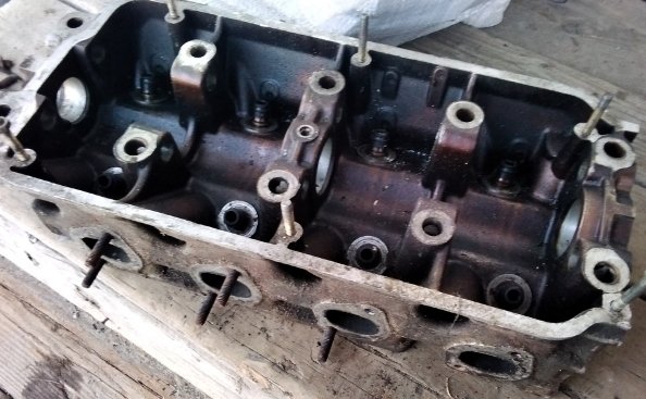

BuslayM5 Опубликовано 25 марта, 2021 Автор Опубликовано 25 марта, 2021 На жигулях клапана отрегулировал. Убежали немножечко зазоры - впускные чуть увеличелись, выпуск уменьшились не много. Двигатель чистенький внутри, на клапанной крышке ни малейшего нагара, как при сборке двигателя. Масла вообще не берёт она. Радует ГРМ Спорт - на обычном, успокоитель давно бы разобрался на куски и валялся бы в поддоне, и подтягивать цепь приходилось бы раз в две недели минимум. По Акуле новостей не много, но то же есть. Когда по блоку катались, встретили в одном месте человека, контрактными моторами занимается с 90-х. Сказал, вроде как ГБЦ инжекторная с 318 валяется у него 100 лет. Нашлась она вчера - голая правда совсем, но не разу не деланная, отличная, постели распреда без выработки итд, с машины, пригнанной с минимальным пробегом ещё тогда и сразу разобранной, можно сказать "японский вариант" современный. Плюсы новой ГБЦ - клапана большего размера, впускные и выпускные окна большие (на 1.6 карбюраторной всё маленькое). Отличие от родной м10в20 скорее всего в форме камеры сгорания. Ещё один плюс - можно будет смело использовать поршни с 1.8i - чуть другие они сверху (выступающая над дном часть другой формы, мой один ушатанный, найти не реально), соответственно будет всё чётко по степени сжатия, долетать до поршней клапана не будут (с 1.6 гбц такая проблема то же была). С запчастями новыми то же не особо - поршни либо б/у брать комплект, либо Автовелт какие-то (германия типо, на деле наверное китай какой-то видимо), есть и наминал, есть и ремонтные. Клапана то же фирмы какие-то непонятные. Остальное можно найти пока - ГРМ, вкладыши, кольца, прокладки, форсы. Цитата

BuslayM5 Опубликовано 25 марта, 2021 Автор Опубликовано 25 марта, 2021 С поршнями м10в20 пока не понятно что делать, без них же мотор не заработает! Померил свой шатун - он 135мм (расстояние между осями верха и низа). Такие же на всех м10 и м30. Отличие м10 1.8 л и 2.0 л в коленвале, его ходе, это ранее было известно. А шатуны то одинаковой длинны оказались. Выяснилось, компрессионная высота поршней разная, - в20 высота 42мм с копейками (штангель хреновый) и 47.2мм соответственно на в1.8. Получается поршни 1.8 будут торчать над блоком мм на 5 примерно. Ещё почистил, осмотрел цилиндры внимательно, - в одном коррозия, в одном чуть задир. Потребуют ремонта и ремонтного размера поршней. Пока нашёл вариант, - поставить ремонтные поршни 1.8 опять же, и к ним ещё шатуны м20в20, они 130мм (вроде как?). Либо на родные шатуны 135мм подбирать какие -то поршни, хз с какого то мотора ???, с высотой 42 и диаметром от 89,22 (до скольких хз, толщина стенки цилиндра 9мм). Цитата
