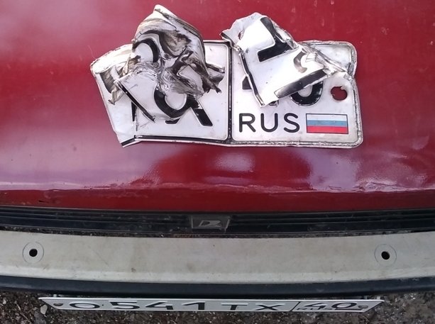

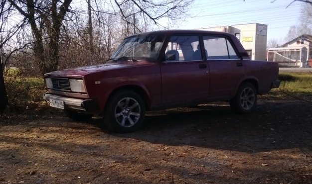

BuslayM5 Опубликовано 31 августа, 2021 Автор Опубликовано 31 августа, 2021 В позапрошлые выходные забадал в бочину одного долб....ба. Пришлось несколько дней быть без машины, пока номер новый сделал и не много машину подшаманил. Пришлось купить новые кронштейны бампера, скобы его крепления к кузову (1000р), бампер с 05 голубой поставил и фары с решёткой с той, что кузов переваривал. капот может другой поставлю, пока старый оставил. Номер 15 минут искал, нашёл намотанным на колесо. Нелепая авария, фотка ниже. Чудила этот притормозил, перестроился к обочине, включил поворотник, типа поворачивает туда, откуда я выезжал, я и поехал, а он взял и под девяносто градусов рванул дальше по дороге по встречке. Ну передумал, дальше бы поехал спокойно, просто по прямой. Цитата
BuslayM5 Опубликовано 31 августа, 2021 Автор Опубликовано 31 августа, 2021 Пришлось за бампер старый подёргать с правой стороны, и телик чуть ушёл сверху, за петли капота вытянул тоже. - всё ремнём безопасности, зацепленным за столб и самой машиной, не спеша, чтоб не борщенуть, но усилие приличное, ремень аж спаялся в местах где завязывал его. Получилось даже лучше чем было, раньше она то же получала в правую сторону, только с другой стороны прилетало видимо - шайбы регулировки сход развала стоят теперь одинаково, раньше с правой стороны было больше их. На сход-развале возня получилась, слизалась резьба на болте крепления оси нижнего рычага к балке, меняли его три раза, запчасти новые полная шняга, но вроде третий затянулся. Цитата

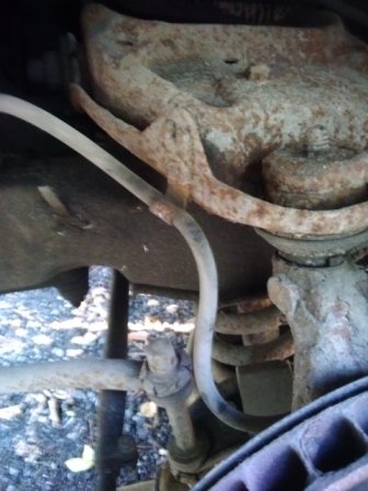

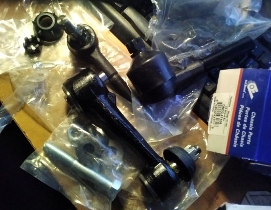

BuslayM5 Опубликовано 31 августа, 2021 Автор Опубликовано 31 августа, 2021 На Додже несколько деталек поменял. Наружние наконечники рулевые и маятниковый рычаг. Всё было вхлам, особенно втулка на маятнике (их там два). Старый выкидывать не стал, может новую втулку сделаю, шаровый палец на нём как новый. Цитата

BuslayM5 Опубликовано 5 ноября, 2021 Автор Опубликовано 5 ноября, 2021 Летом машинами вообще не занимался, не было времени. В последнее время дел по меньше, сегодня даже удалось в гараже позаниматься 05, что переваривал. На Додже с месяц назад удалось починить тормоза. Ранее писал, махнул наконечники и маятник. Но на ходовые качества особо это не повлияло как выяснилось. При торможении фургон швыряло вправо, то же самое и осталось. Решил поглядеть передние тормоза, думал правый суппорт подклинивает. Передние у него дисковые, задние барабанные с эл. управлением. Разобрал, вынул поршени, вроде всё не так уж и плохо, поршени кстати из какой-то хрени похожей на текстолит. А вот вставить их смог только отпустив прокачные штуцеры, похоже , что тормозуха не хотела уходить обратно. Выяснилось в результате, что проблема в тормозных шлангах. На фотке тормозной шланг на рычаге держит железный кронштейн. Вот в них и была проблема. Изначально шланги идут уже с ними и зажаты они лучше чем нужно. За много лет, внутри этого крепежа, образовалась ещё и ржавчина приличной толщины и передавила шланги. Я грешил на правое колесо, а выяснилось, что левое практически не тормозило, вот и швыряло вправо при торможении. При чём проблема с левой стороной была видимо очень давно, тк тормозной диск изнутри сточен практически полностью, видимо изначально суппорт стал плохо растормаживаться, а после перестал зажиматься при торможении. И на ходу машина, особенно летом, если по дольше покататься, ехала тяжеловато и трогалась с места со щелчком, ещё и педаль была тяжёлая и какая-то неадекватная. Как отремонтировал, другое дело стало, совсем другая машина, приятно прокатится. После, пока ещё тепло было, почистил песком и грунтанул эпоксидником косяки по кузову. Выручает он хорошо, когда нужно привезти что-то, ну и вторая машина на нормальном ходу теперь. 1 Цитата

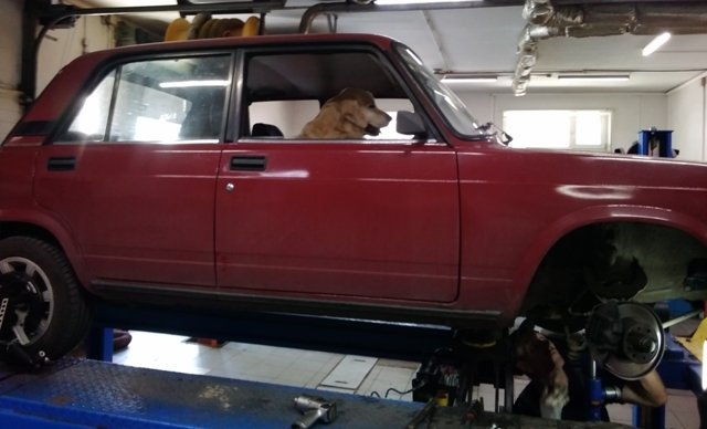

BuslayM5 Опубликовано 5 ноября, 2021 Автор Опубликовано 5 ноября, 2021 Красную к зиме поглядел. Перебрал передние тормоза. Поменял на правом колесе внутренний цилиндр, подклинивал. То же своеобразная хрень. Скобы на жиге металл, а цилиндры алюминий, вставлены в скобу по направляющим. Видимо со временем, вместе контакта металла и алюминия, образовывается коррозия и сжимает сам алюм. цилиндр в скобе и он теряет свою форму и поршень начинает подклинивать. Сами поршни, хром как новый. Новый цилиндр брать не стал, болгарином разобрал суппорт из запасов. Остальные три то же перебрал, поставил новые резинки, смазал итд. Поставил свежие диски и колодки (как новые) из запасов с 04. Поставил новые тормозные шланги, старые с трещинами были. Откручивается всё на ней как на новой машине. После сборки обработал всё антикором. Поменял половину правого подшипника колеса, маленький наружний, обе ступицы разобрал, промыл всё, набил кастролом, новые сальники. Подшипник то же с 04 перепрессовал. В то же время воткнул на передок пружины -30 (на фотке), но через пару дней поставил обратно родные. Задний мост ещё нужно глянуть на днях. Поменял ещё стекло лобовое, с шелкографией и полосой, старое убитое песком было. Доделал ещё отопитель. Когда ранее менял его, до конца не собрал, были поломаны некоторые детали, дует теперь куда нужно, намного эффективнее. 2 Цитата

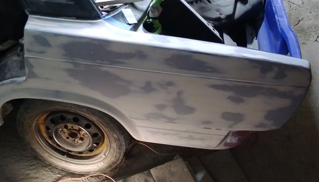

BuslayM5 Опубликовано 10 ноября, 2021 Автор Опубликовано 10 ноября, 2021 Заднюю часть кузова сделал, загрунтовал крылья и заднюю панель. Центральная часть, крыша, внутрянка дверей и пороги уже были загрунтованы год назад ещё. Тогда же на крылья была нанесена шпатлёвка жидкая. За пару вечеров подготовил не спеша, в воскресенье по раньше начал, над машиной обогреватель повесил, гараж холодный, к вечеру потеплее металл стал, пока обклеивал. Эпоксидником прошёлся не сильно, после акриловым. Цитата
