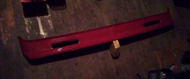

BuslayM5 Опубликовано 25 февраля, 2022 Автор Опубликовано 25 февраля, 2022 Похоже зимний сезон закончился, спойлер передний думаю поставить (ориг. дюралий), чтоб без дела не лежал. Покрасил я его ещё осенью, от нехрена делать, но так и не поставил. Вряд ли что-то от него осталось бы зимой, номер передний и тот на бампер намотался несколько раз. Потихоньку кузов начинает уставать, прогнил порог левый в районе переднего крыла, но он и был не новый, если бы не покрасил его, было бы совсем грустно. Покатался на заниженных жёстких пружинах - по интереснее на них. Комфорт не ушёл практически, полицейские аккуратнее переезжать желательно, чтоб содержимое багажника не подпрыгивало. Как передние поставил, и гнал на сход-развал, - показалось, что слишком жёсткие, аморты передние не отрабатывали, как мягковаты показались, но после регулировок стало нормально. Появилась возможность халявного тёплого бокса. 2105, что переваривал, нужно загонять, обработать распыляемым герметиком и в покраску. 2 Цитата

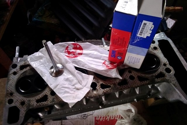

BuslayM5 Опубликовано 25 февраля, 2022 Автор Опубликовано 25 февраля, 2022 Было пару дней свободных, продолжили заниматься 2106 друга. Сделал голову. Поменял одну втулку клапана (была с завода закосячена видимо), сёдла чуть подправил шарошками. Шлифанул старые клапана, ими притёр, далее притёр уже новые. Новые SM германия. Колпачки Эрлинг. Далее шлифанули бошку, после трёх прокладок "из под дида 76 ", 1.5 десятки. Поставили на место бошку, ГРМ новый, итд. Выгоним на днях машину и загоним 05 гонку. Нашёл у себя в городе дитоли на е12, нужно ехать смотреть. С е24 дорест балку переднюю под R6, с рул. редуктором с гидрашкой. У меня без гидро и балка другая с рядной четвёрки. И вроде тормоза есть вентилируемые. 2 Цитата

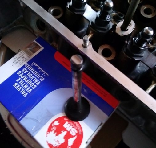

BuslayM5 Опубликовано 25 февраля, 2022 Автор Опубликовано 25 февраля, 2022 Старые клапана закосячены сверху, под замену - дед подтухливал видимо, клапана на месте стояли. Такое бывает и на БМВ м10, м20, м30. 1 Цитата

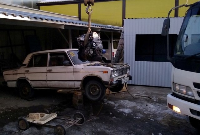

BuslayM5 Опубликовано 7 марта, 2022 Автор Опубликовано 7 марта, 2022 Вчера мотор, что ремонтировали, поставили на место. Как угодно ставил разные моторы, но только не манипулятором! Здорово, машину подняли и опустили им же. Моментально всё. Сцепу на глаз ставили, как всегда, всё чётко состыковалось, ещё вечерок уделить и заведётся. На манипуляторе друга, за пару дней до этого, лобовик долбанули крюком, удалось заказать новое не дорого 16р, 2 последних было доступно, сегодня забрали его на Додже, здоровое по размеру. На 2105 гидравлика сцепы забарахлила. Нужно было загород смотаться - по пробкам потолкался, чувствую сцепа пропадает, через весь город не поехал, успел свернуть на окружную, без сцепы 100км прокатился. На следующий день взял ремкомплекты резинок на цилиндры. Рабочий разобрал - сам цилиндр ушатанный, был новый, какой-то левый, его разобрал, поршень пластиковый, поставил поршень со старого и поменял резинки. Главный родной оказался какой-то, то ли старого образца хз. Взял с запасов 2104, какие-то раковины в нём, брак видимо, с него поршень чуть затюнил, запихнул в родной с новыми резинками - всё заработало вроде как отлично, но выяснилось, что крайне редко подглючивает, как перепускает, нужно будет видимо новый брать. Губа передняя , что поставил ранее, работает - фары не забрызгиваются из под колёс. На трассе - было, 100-ку идёшь, фура встречка, подтрёпывало воздухом здорово, теперь практически не чувствуется. На Е12 и свап - чуть запчастюлек заказал. Что уже приехало, что в пути пока, скоро приедет. 3 1 Цитата
