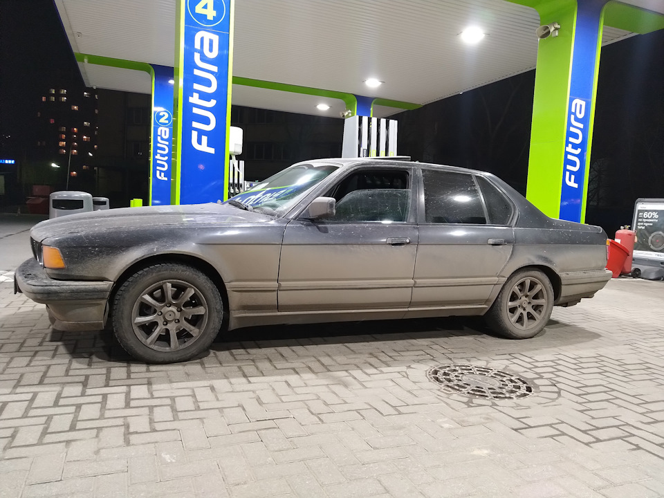

BuslayM5 Опубликовано 29 марта, 2020 Опубликовано 29 марта, 2020 Диски похоже такие же как у меня на жиге Цитата
lexa Опубликовано 29 марта, 2020 Автор Опубликовано 29 марта, 2020 6 минут назад, BuslayM5 сказал: Диски похоже такие же как у меня на жиге не разобрался ещё, это что за диски? Ценность представляют? Цитата
