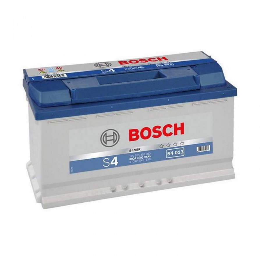

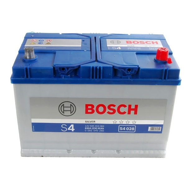

Buster Опубликовано 22 июля, 2021 Автор Опубликовано 22 июля, 2021 Еще один год прошел с момента, когда Черный Самурай видел белый свет.... Машина заперта в гараже, в силу известных причин к ней за все время с последнего поста о расконсервации, никто не подходил. Знаю, знаю.... Но. Так сложилось. Вобщем, решено брать новый аккумулятор, устанавливать на Самурая с тем, чтоб хотя бы раз в месяц-два машину заводили и, возможно, выгуливали. Возник резонный вопрос: что брать? Молодежь предложила Бош - у них там есть завязки... у меня связи с представителями Индекс и Варта. Короче, меня уломали на Бошевский аккумулятор, не гелевый и проч, а обыкновенный, 95 амперный... альтернатива из свежих аккумуляторов только 70 амперный. Что посоветуете, друзья? По bmwcats определить тип генератора я не смог(( Там есть и 90 амперный и 120 амперный... По тому же каталогу аккумуляторы варьируются от 70 до 92 ампер, причем 92 ампера не разрешается устанавливать на более старые автомобили... с хера ли - непонятно... Фото аккумулятора, скорее всего, вот это: или это: Аккумуляторы по кодам разные. В чем разница - я не догнал. Что посоветуете? 95? 70? Аккумулятор будет длительное время без подзарадки, но со снятыми клеммами - так планируется. ПыСы - очень беспокоюсь за пуск... как бы чего с движком не случилось - задиры, масляное голодание, закисший стартер, пустые гидротолкатели....Как-никак год без запуска(((( Цитата
Eskimo Опубликовано 22 июля, 2021 Опубликовано 22 июля, 2021 Перед запуском неплохо было бы предварительные процедуры провести, а то действительно можно наделать делов... А выбор батарейки не принципиален, я считаю. Сам пользуюсь баннером. Нормально служит. На второй машине варта, даже не знаю, сколько ему лет. На момент покупки он уже стоял, пока работает без проблем. Но и машина не на длительной стоянке... 1 Цитата

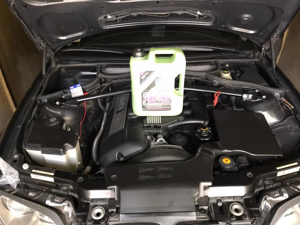

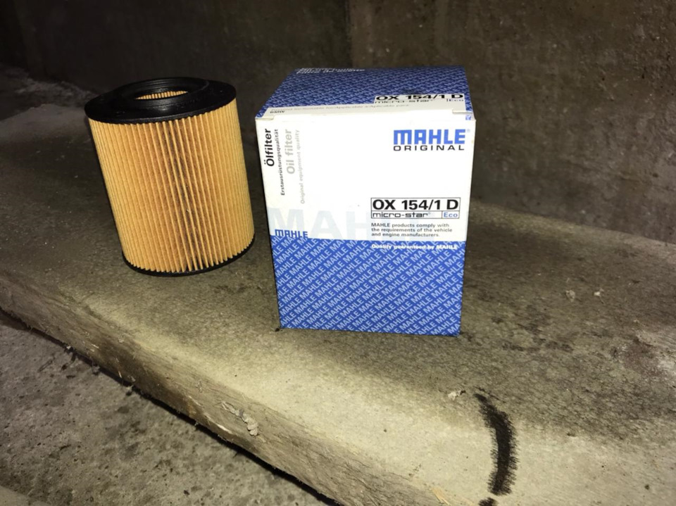

Buster Опубликовано 23 июля, 2021 Автор Опубликовано 23 июля, 2021 Я вот тут прикинул - а ведь масло менялось три года назад... Правда, проехал я после замены от силы 2 000 км, но три года... из которых два года мотор молчал... ну, почти молчал - один раз за год завелся, поездил(( Мда. Похоже, перед запуском надо будет масло сменить. Вот парни обрадуются такому гемору... Ямка в гараже есть. Если откатить Самурая вглубь гаража до упора - можно спуститься. Звонил в Ереван представителям ЛиквиМоли. Масло подорожало на 20 процентов с момента моего отьезда. Сечас литр стоит 15 долларов, плюс-минус. А еще и антифриз надо будет сменить.... Цитата
Zeroys Опубликовано 23 июля, 2021 Опубликовано 23 июля, 2021 Ну конечно стоит сменить масло после такой стоянки. Бензу сколько там, год в баке, больше? Хорошо бы слить, свежего залить. С цилиндрами можно для успокоения пару кубиков влить и покрутить с отключенным бензонасосом. Потом всё подключить, подкачать бенз через предохранитель, да пробовать, запуститься без потерь. 1 1 Цитата
Buster Опубликовано 23 июля, 2021 Автор Опубликовано 23 июля, 2021 5 часов назад, Zeroys сказал: Ну конечно стоит сменить масло после такой стоянки. Бензу сколько там, год в баке, больше? Хорошо бы слить, свежего залить. С цилиндрами можно для успокоения пару кубиков влить и покрутить с отключенным бензонасосом. Потом всё подключить, подкачать бенз через предохранитель, да пробовать, запуститься без потерь. Бензина полный бак был. Сейчас, думаю, три четверти осталось. Слить надо бы, по-хорошему... Посмотрим. Сейчас главное - масло сменить и завести. Я ведь даже не знаю, в каком состоянии машина ВООБЩЕ. может, ее уже мыши погрызли Цитата

BuslayM5 Опубликовано 23 июля, 2021 Опубликовано 23 июля, 2021 Масло можно и не менять, думаю. И антифриз. Два года и 2000ткм это ерунда. У меня многие машины годами стоят, завожу периодически, не на одной с маслом ничего не произошло. Бензин , хрен его знает, слить его проблема с неё то же предпологаю (обычно с практически пустыми баками стоят, заливаю 5+ литров, пока погоняю мотор, он расходуется). Заводить, обычно если давно не завожу, несколько раз зажигание включаю, давление бенза нагнать и вперёд, на 46 вроде насос подкачивает без стартера. Цитата
Buster Опубликовано 23 июля, 2021 Автор Опубликовано 23 июля, 2021 11 минут назад, BuslayM5 сказал: Масло можно и не менять, думаю. И антифриз. Два года и 2000ткм это ерунда. Не знаю, не знаю... начитался страшилок про окисление и расслаивание... так оно или нет - ХЗ. Но, как говорица, лучше перебздеть, чем недобздеть 1 Цитата

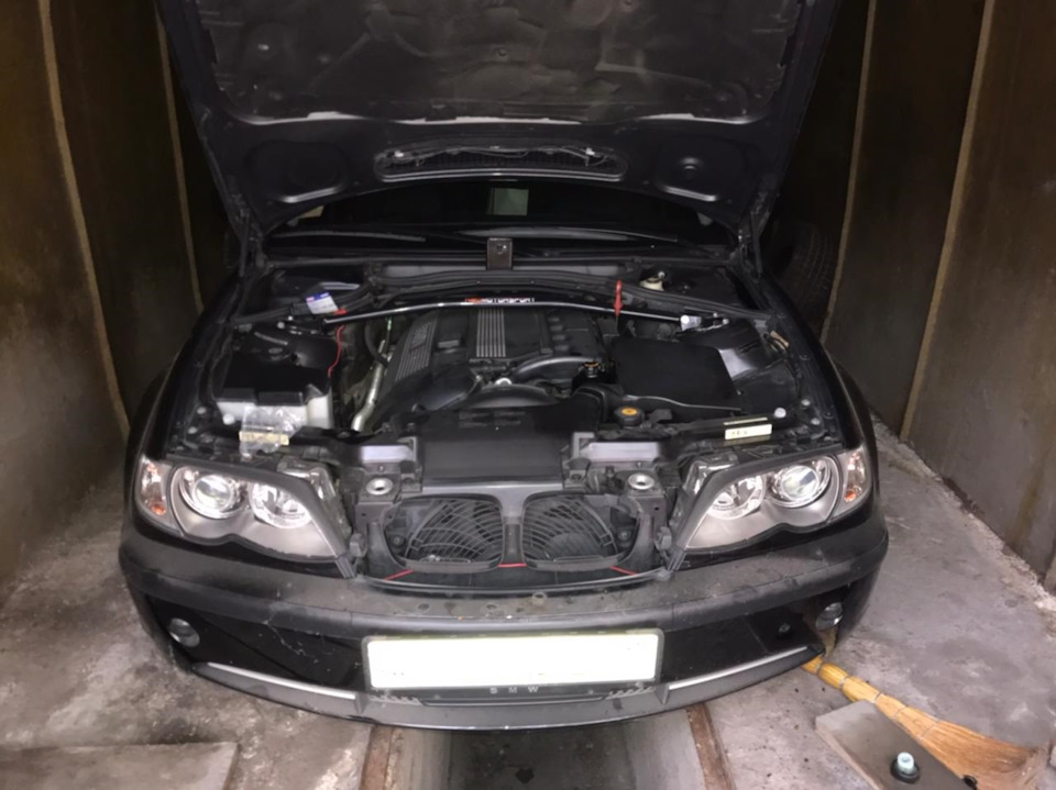

Buster Опубликовано 25 июля, 2021 Автор Опубликовано 25 июля, 2021 РАСКОНСЕРВАЦИЯ 2. Друзья, как я уже писал ранее, после очень долгого времени ( больше года ) наконец-таки появилась возможность навестить Черного Самурая. Причины для столь длительного перерыва были обьективны, но все же... В предыдущем посте было небольшое бсуждение относительно аккумулятора и замены масла перед запуском: как-никак, а с момента последнего запуска прошел год и две недели.... Короче, парни решили взять Бошевский аккумулятор на 95 ампер. Замечу, что родной аккумулятор, который помер после 7 лет службы был мощностью 80 ампер. Забегая впред скажу, что аккумулятор вписался в отсек как влитой, тютелька в тютельку. Последний раз моторное масло Самурая менялось в 2019. Начитавшись всяких кошмаров про окисление и расслоение от длительного стояния было решено заменить и моторное масло. И, как оказалось потом, это было очень верное решение. Ну, тут все ясно, никаких колебаний: ЛиквиМоли 5-40, Молиген. Масло подорожало дохуа, и будет дорожать еще(( Фильтр тоже, как и всегда: MAHLE OX154. Парни сработали виртуозно… Огроменное СПАСИБО им! НЕ заводя машины установили аккумулятор, сдвинули ее в гараже, вскрыли яму, слили масло, залили свежее, махнули фильтр, все протерли — подчистили и … наступил момент истины. Первый поворот ключа. 5 секунд. Доворот на зажигание. Мотор завелся с полоборота!!! Лампа давления не погасла, поэтому мотор был заглушен сразу. Второй запуск, уже без всяких выкрутасов. Лампа давления погасла через две секунды после запуска. Ни цокота гидрокомпенсаторов. Ни перебоя. Ни потряхиваний. Мотор заработал сразу и ровно! Выезд из гаража и визуальный осмотр. Кроме суровых армянских пауков-любителей BMW и слоя пыли вне пластикового покрытия ничего нештатного обнаружено не было. От слова СОВСЕМ. В салоне пахнет новой машиной, как всегда)) Даже тормозные тарелки и те без ржавчины! Ну, что… тогда в путь-поездку по родному городу! 1 1 Цитата
