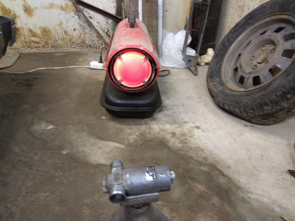

Bain Опубликовано 18 февраля, 2019 Автор Опубликовано 18 февраля, 2019 Сегодня хотел быстренько починить фару на бемельве, а для этого её надо было загнать в гараж, сажусь в вольву, ключ на старт, а она господи блять кусок говна дух лолги изыди не еби мне мосх в итоге нехотя это говно завелось, но при нажатии на тормоз или переходе в любой отличный от паркинга или нейтрали режим движок начинал трястись в конвульсиях и пытаться заглохнуть Ну я кое как выехал и кое как заехал после ремонта бмв, подумал, что снимать гбо на горячем моторе не лучшая идея, решил помыкаться с частичкой родного автопрома в шведском гробу, но первым делом мои руки потянулись ( хорошо, что мосх в этот момент выключился и руки делали всё сами ) к КХХ, я его снял, бултыхаю, а там ничего не клацает... Промыл карб клинером, на этот раз просушил, что бы там ничего не обмерзло После этого тест, запустилась нормально, газ давить не пришлось После этого раздал бочком по гаражам, тачка вроде ведет себя норм, отзыв на педаль есть, выставляется хорошо, нраится :) Освоил технику СТОНС проникновения в гараж ( подкидывать доски ) :) Тьфу тьфу тьфу в следующий раз ничего не отъебнет и я наконец- то сниму гбо

Zeroys Опубликовано 19 февраля, 2019 Опубликовано 19 февраля, 2019 Так в итоге получилось что это клапанн ХХ мозги делал? Слушай, а нигде не отображается какая передача то воткнута?
Timofeuses Опубликовано 19 февраля, 2019 Опубликовано 19 февраля, 2019 На избирателе режима кпп циферки загораться должны;))) и буковки. Вопрос про СКОКО денег остался открытым, если что)) Естественно я не буду это оформлять, в случае чего.. У тебя, к стати, акпп Айсин. с кнопочкой блокировки ГТ
Bain Опубликовано 20 февраля, 2019 Автор Опубликовано 20 февраля, 2019 На избирателе режима кпп циферки загораться должны;))) и буковки. Вопрос про СКОКО денег остался открытым, если что)) Естественно я не буду это оформлять, в случае чего.. У тебя, к стати, акпп Айсин. с кнопочкой блокировки ГТ Чё скоко денег?) Так в итоге получилось что это клапанн ХХ мозги делал? Слушай, а нигде не отображается какая передача то воткнута? Ага, не отображается, но в этой приборке жив только тахо

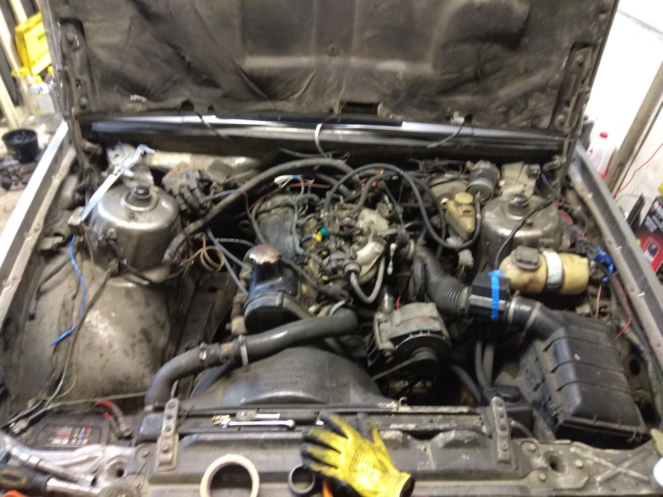

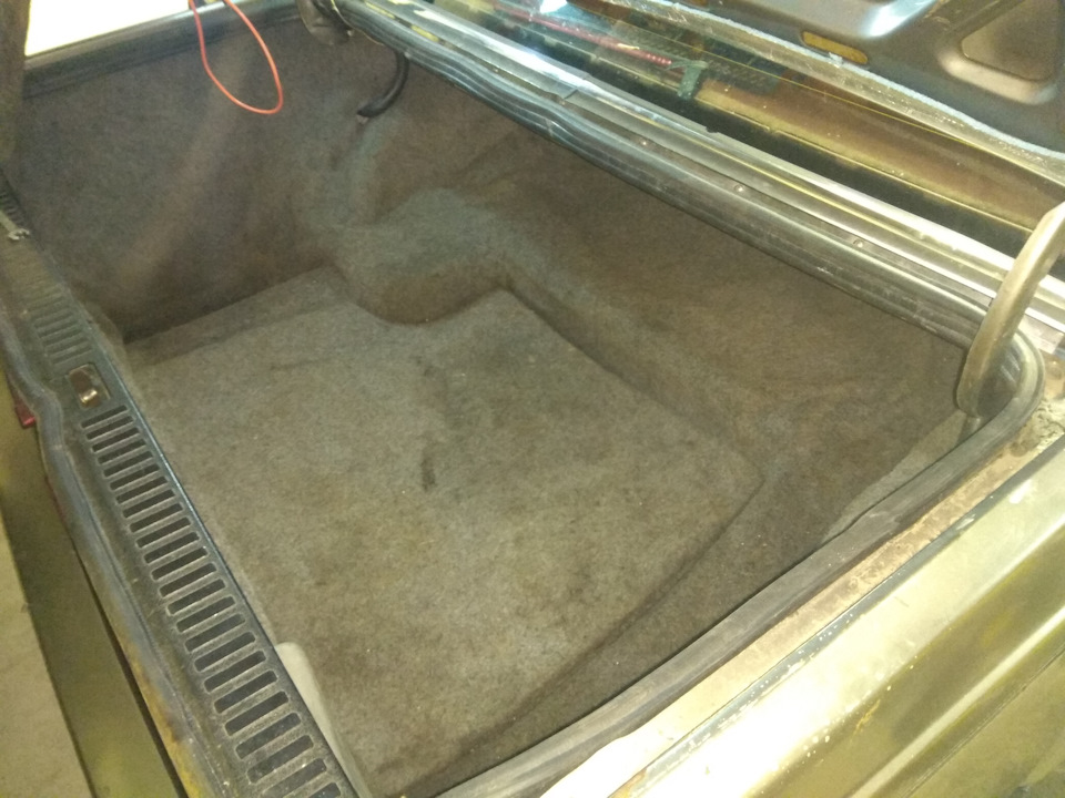

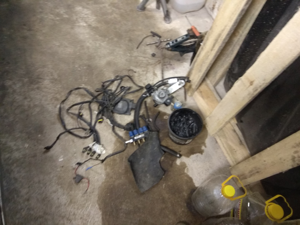

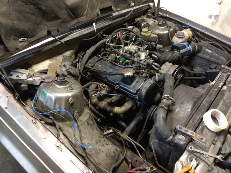

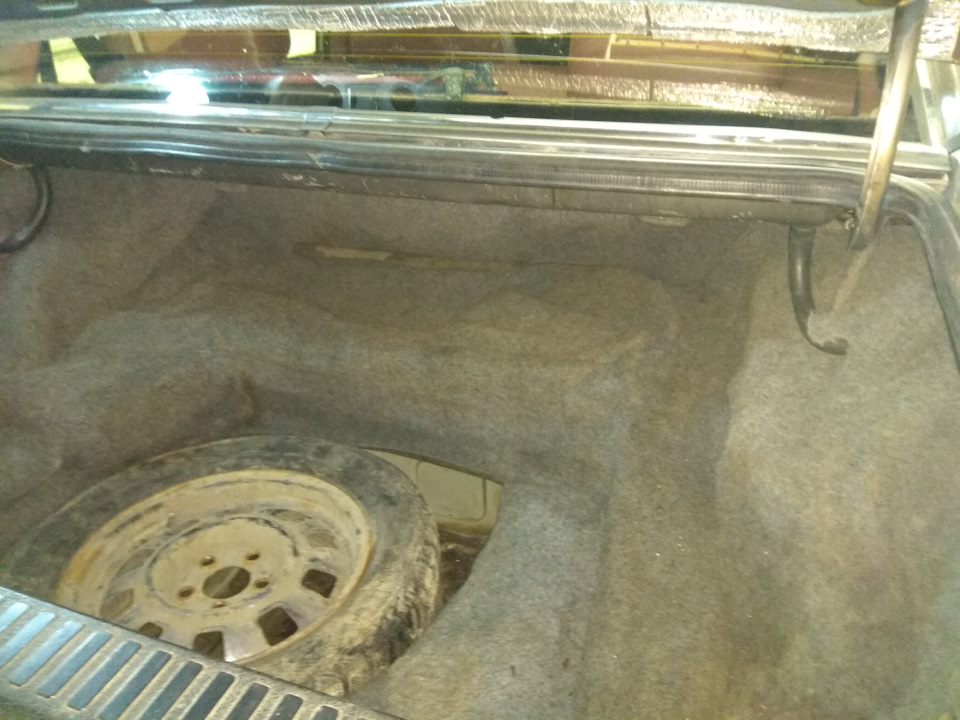

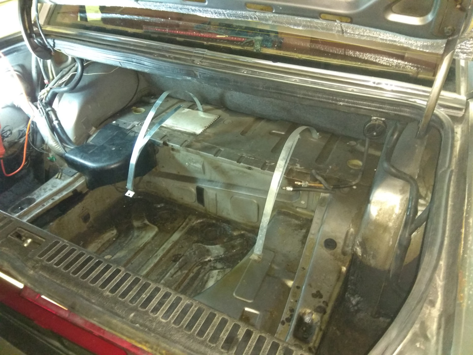

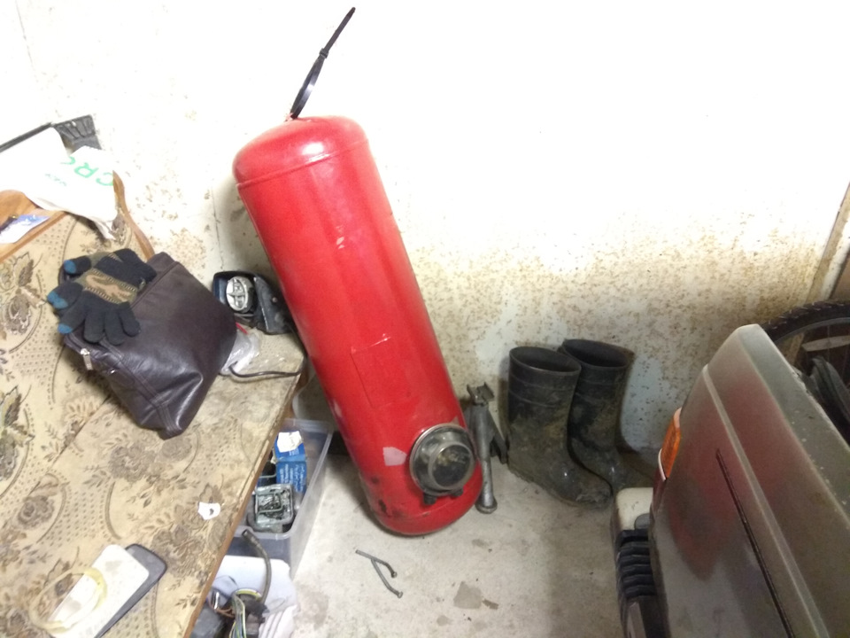

Bain Опубликовано 20 февраля, 2019 Автор Опубликовано 20 февраля, 2019 Ура, вчера руки таки дошли ) Сразу покажу как выглядел багажник :) Вот это всё выдралось из под капота, тут, вроде бы, мосх, фильтр, редуктор, форсунки, хоботы и проводка Так же выгнал паука Аркадия, достал кучу каких- то саных тряпок, намотанных на лонжероны, резинок с крюками, хз нахой там всё это было :О Проводка с моторной была соединена только на форсунках, мне показалось, что это газовые были запитаны от бензиновых. Параллельно то тут, то сям лохматил моторную косу, состояние ужасное, гофра везде потресканная, за трещинами на проводах оплетка послезала :(( Балон выдрал прямо еле еле, он стоял в распор между полом и потолком багажника Ковер с багажника просто вывалил на лед и попрыгал на нем, может быть потом пропылесосим или на мойку свозим отдельно Багажник у вольво оказался дебильным, не могли ровный пол сделать? Отверстия под фистинги газовые писюльки закупорил болтами ( пришлось 2 магазина объехать, что бы найти с такой же резьбой ). Из- за них ушел из гаража не в 10 вечера, а в пол двенадцатого :( Подкапотное выглядит так: В принципе осталось удалить тройники из хоботов антифриза, но щас впадлу, этим заморочусь при свапе инжектора. Магистрали от днища оторву при случае, когда полезу под машину. И да, я не взорвался, ура ура )
br@tishka Опубликовано 20 февраля, 2019 Опубликовано 20 февраля, 2019 под капотом дич какая-то, из балона можешь мангал кстати сделать)))
