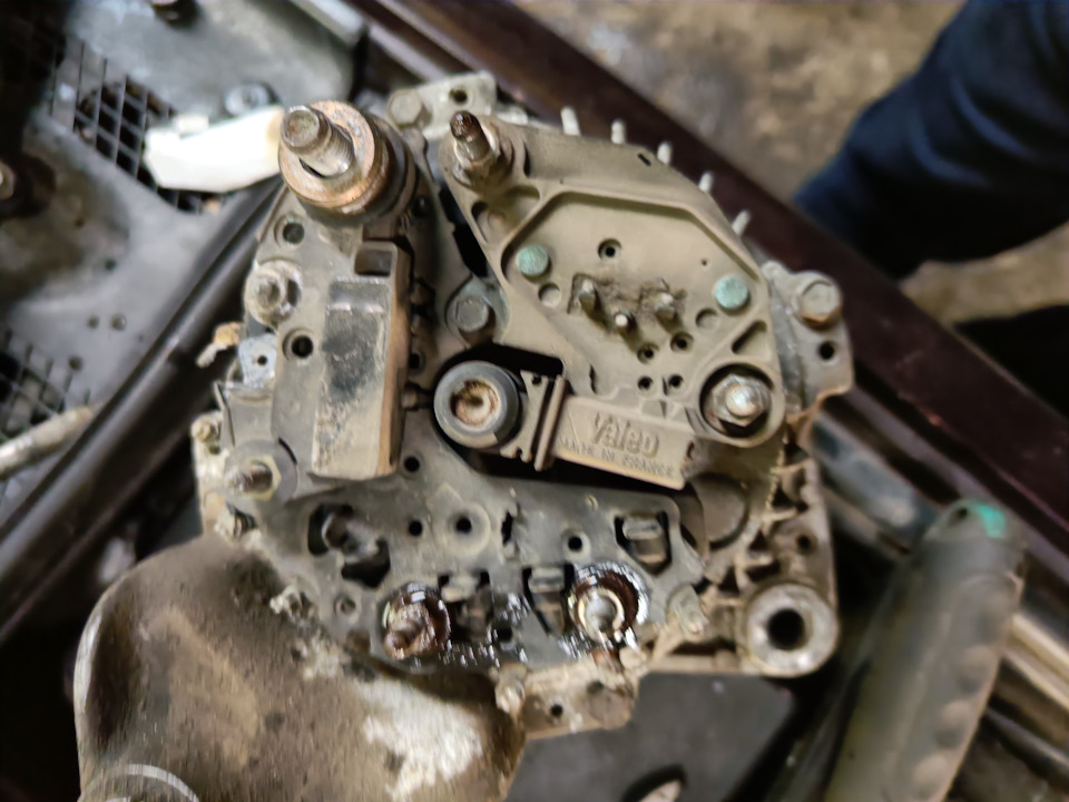

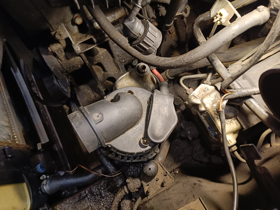

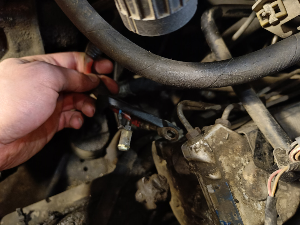

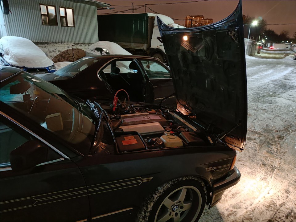

Вчера заглох 2 раза пока доехал до гаража, заводился бустером, машина тупо глохнет на хх, видимо гена не давал заряд, но до гаража всё равно не вышло доехать, заглох в гск посреди дороги, попросил мужиков оттолкнуть в сторону, заодно попробовал с толкача завестись, х** :((
Выгоняю е32, от неё прикурился

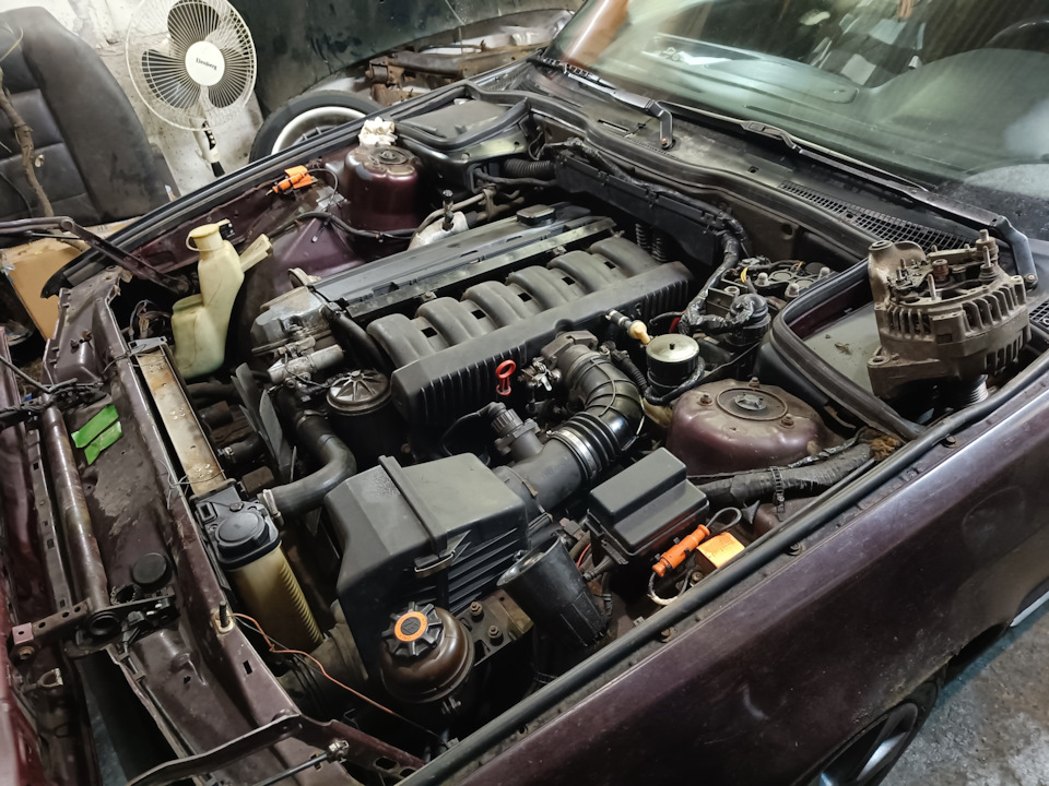

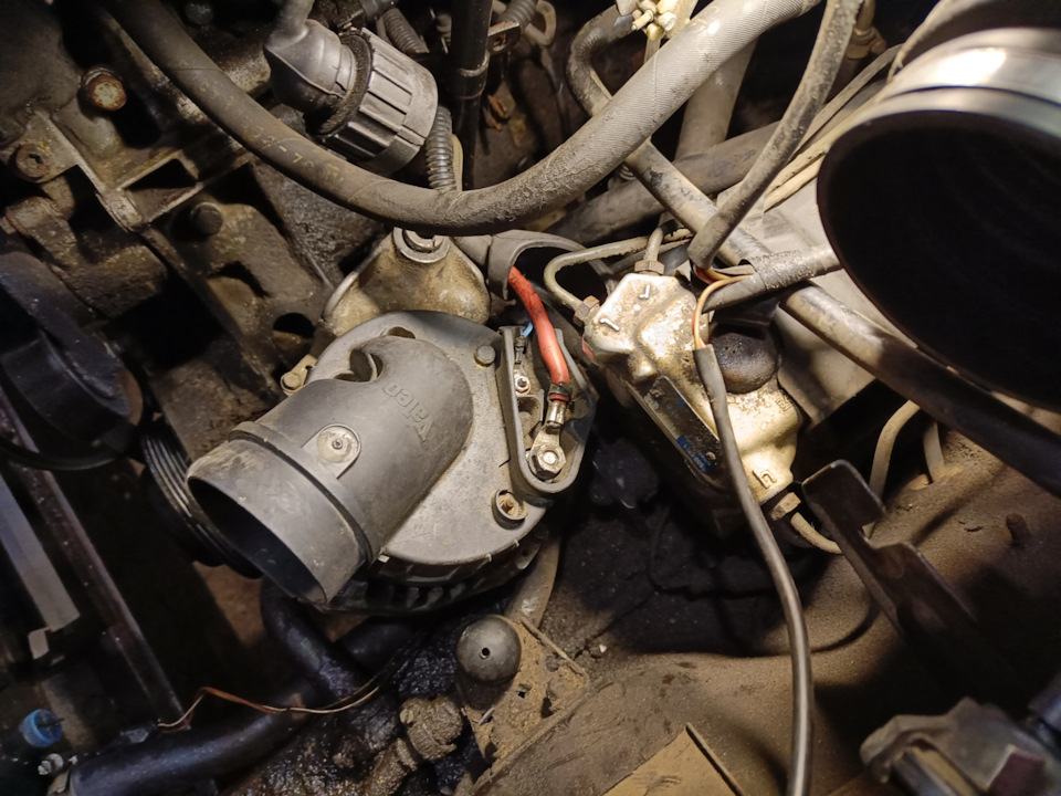

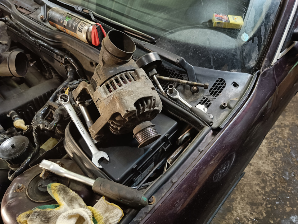

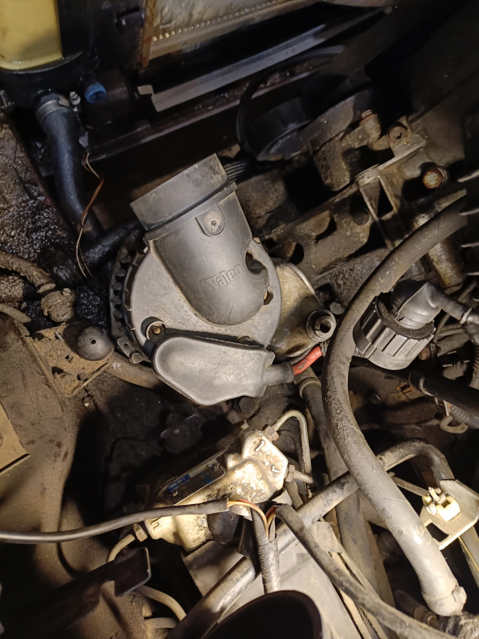

В гараже скидываю гену, валео почему- то, хммм
Ещё и провод возбуждения гены оторвался клеммой((((
Был гена и нету гены, хз чинится ли это, ну попробую генодиду дать, посмотрим чего скажет

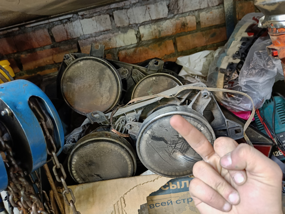

А за остаток вечера успел скинуть убогие фары

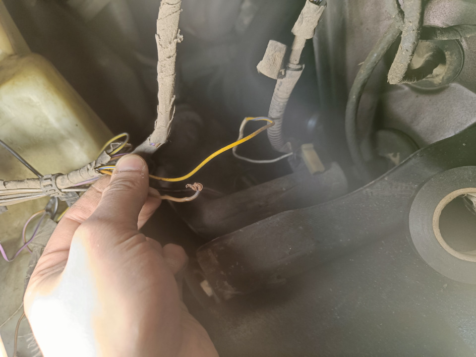

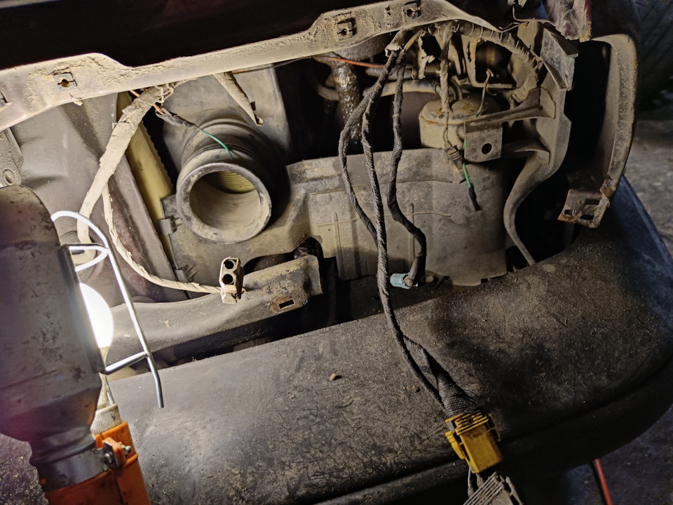

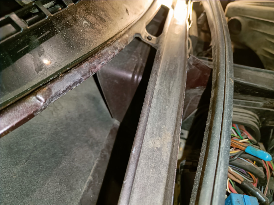

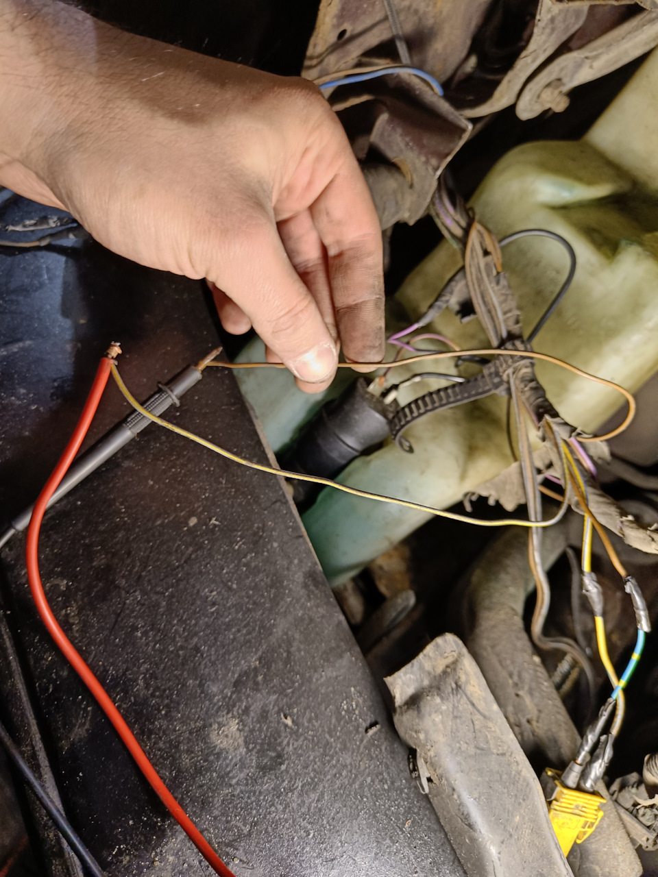

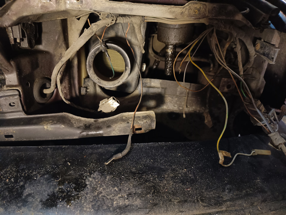

Глянул чё там с проводкой :)))

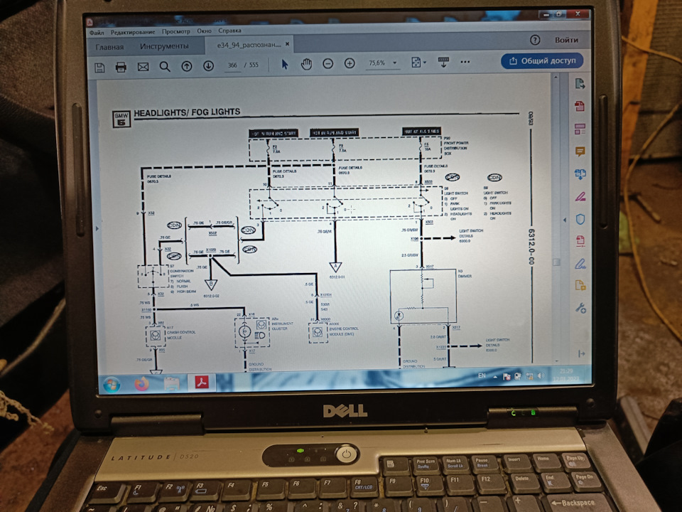

Ок понил :)) Открываю ЕТМ
Из- за этого мосх начал шевелиться и я понял, что занимаюсь х*****, сначала нужно намутить работоспособного гену, потом уже провода крутить.
На этом пока всё, ищу гену в Москве :)

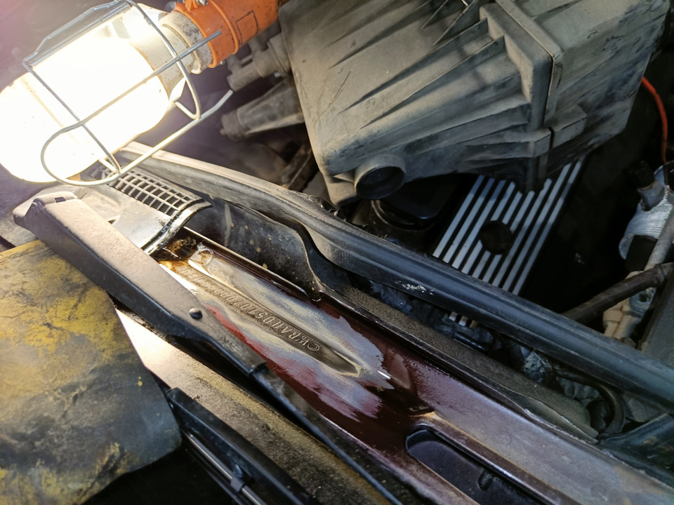

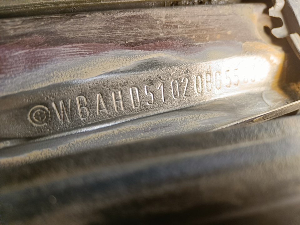

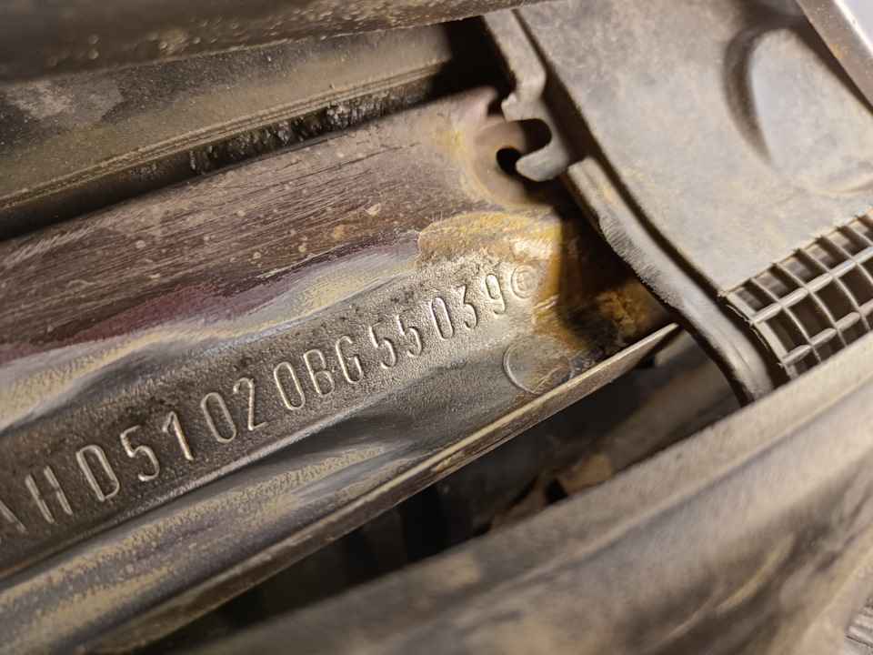

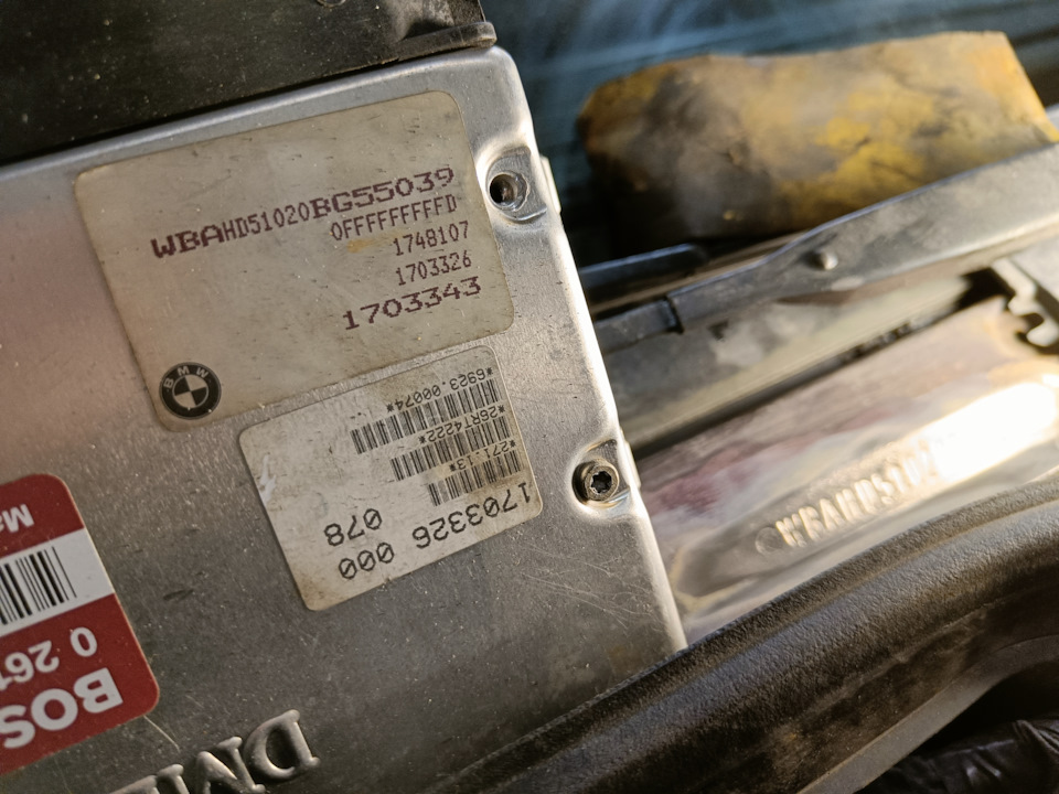

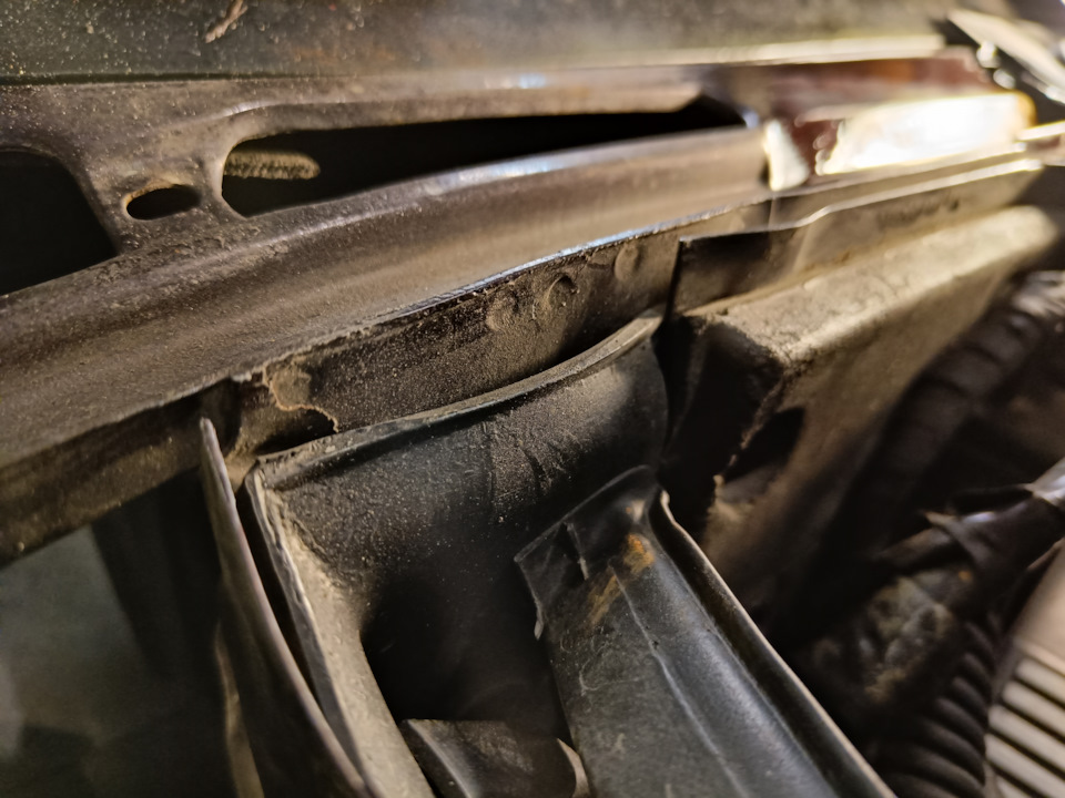

Пока Е32 прогревалась я проверил планку с вином, вроде с виду ок всё, никакого палева не обнаружил, тачка по комплектации совпадает с тем, что имеем по факту, отлегло немного, в мрэо можно ехать на спокойном
У нас за зачищенный не при сотруднике номер тоже нагибают на экспертизу... НО!! благо они научились пользоваться интернетом и проверять комплектацию и даты сравнивать...

А Валео на 525 это норма... это чинится.. но щёточник на бош - 900р. а на валео 2.5 р  так было... когда то...
53 минуты назад, Кила сказал:
Угу,Рома будет для гены поджопника брать за 2,5тр)) Вот вполне себе - Hugo 13 0696 (1300p), Cargo 134475 (897p), Mobiletron VR-VW010 (638р) К слову,никакх нареканий к мобилетрону,надёжный и живучий сцука,поэтому его львиная доля валеовцев и юзает)
Базара нет, я просто срочно покупал - был токо орига...   МОбилетрон в мире генераторов это как ЕРА в мире датчиков на ванусный 50б20... что то работает что то нет
Да я просто такой же валео в сборе взял, 2к всего:о
Продавец сказал, что они вообще не ценятся, в отличии от бошев, поэтому тип отдают за шапку сухарей
11 часов назад, Timofeuses сказал:
В корне неверное сравнение,хотя бы потому,что сименс с эрой вообще не работает,до сих пор из-за отсутствия средств некоторые дятлы безуспешно пытаются скрестить эру с сименсом  :smile64: А мобилетрон,повторюсь,живучая и надёжная падла,опробовано и на гене валео моего 51-го,а также на валео других марок(начинки ген одинаковы),возможно с хьюго или карго путаешь,вот эти действительно да, по отзывам 50/50
6 часов назад, Bain сказал:
Бред,генератор как генератор,не хуже и не лучше боша,просто чуть другой
28 минут назад, Timofeuses сказал:
А пробовать не надо, надо оригу брать.. остальное от лукавого
за 100500 денег :)

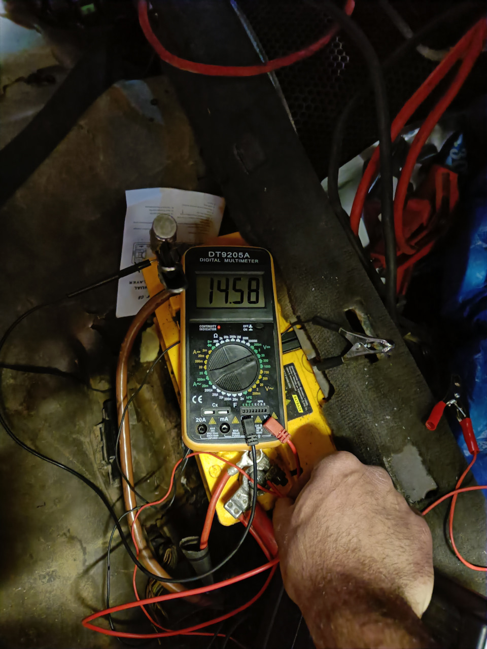

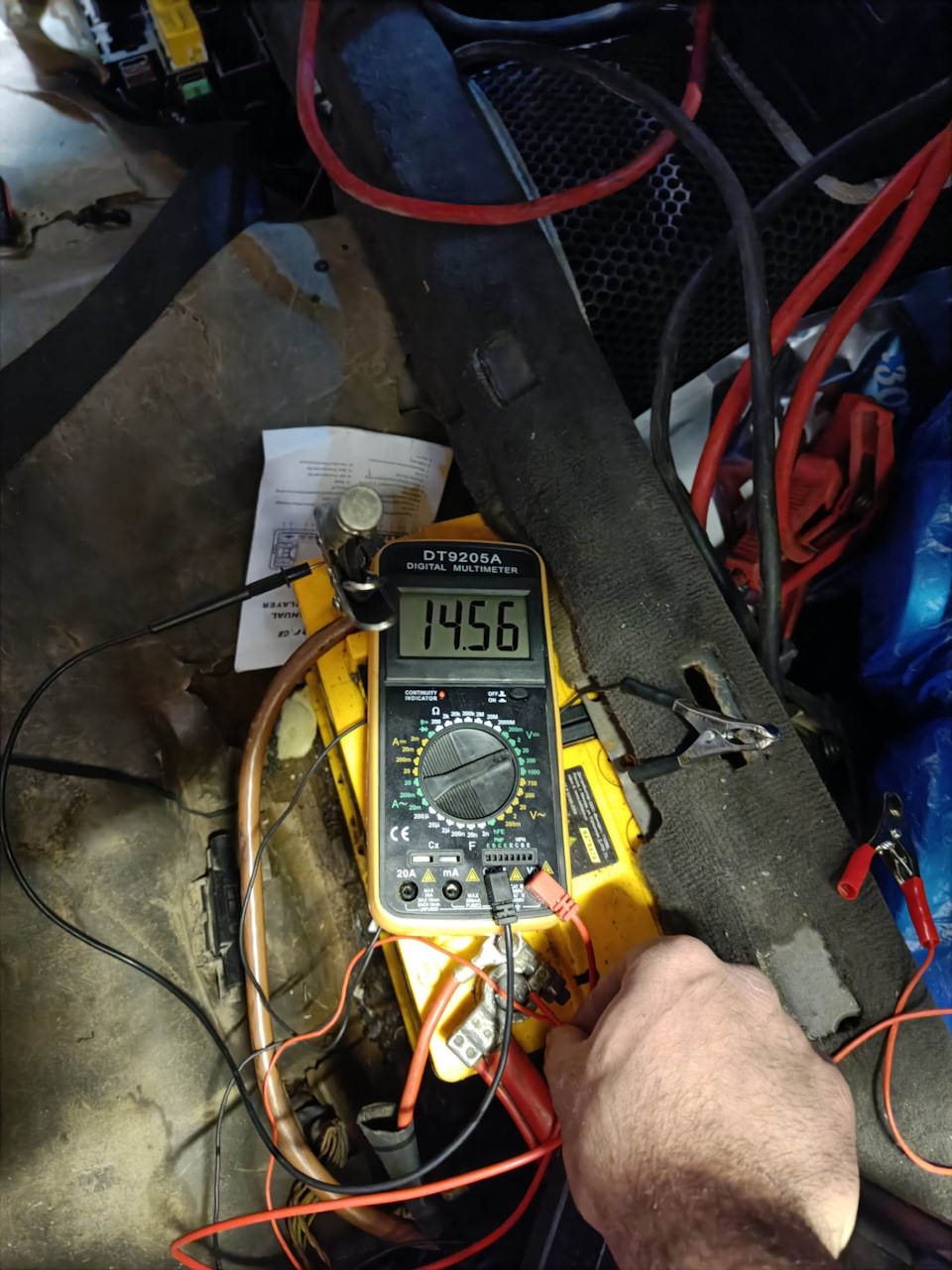

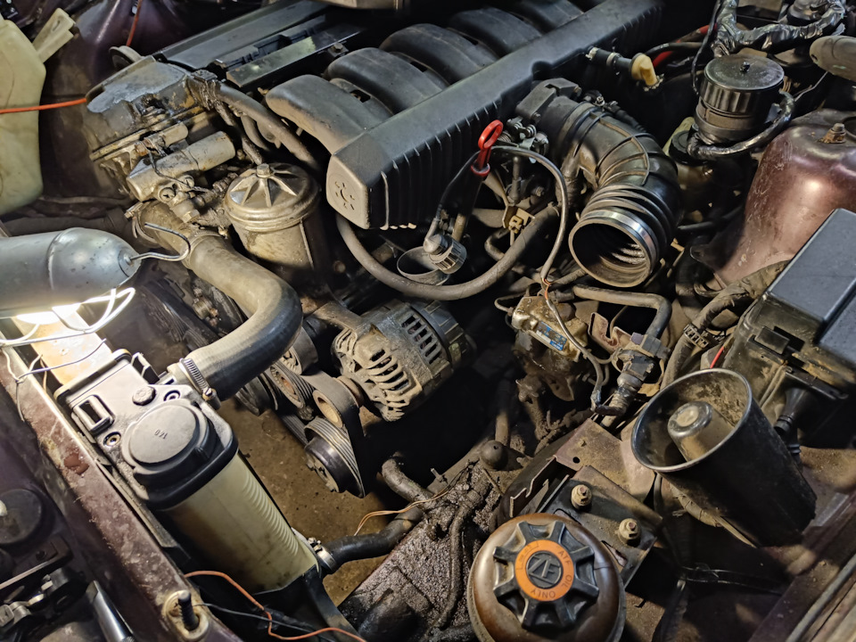

з.ы. вернулся с Обнинска, по дороге туда купил гену, уверяли, что отличный, и не обманули!
Спасибо Николаю с Подольска :drugii:

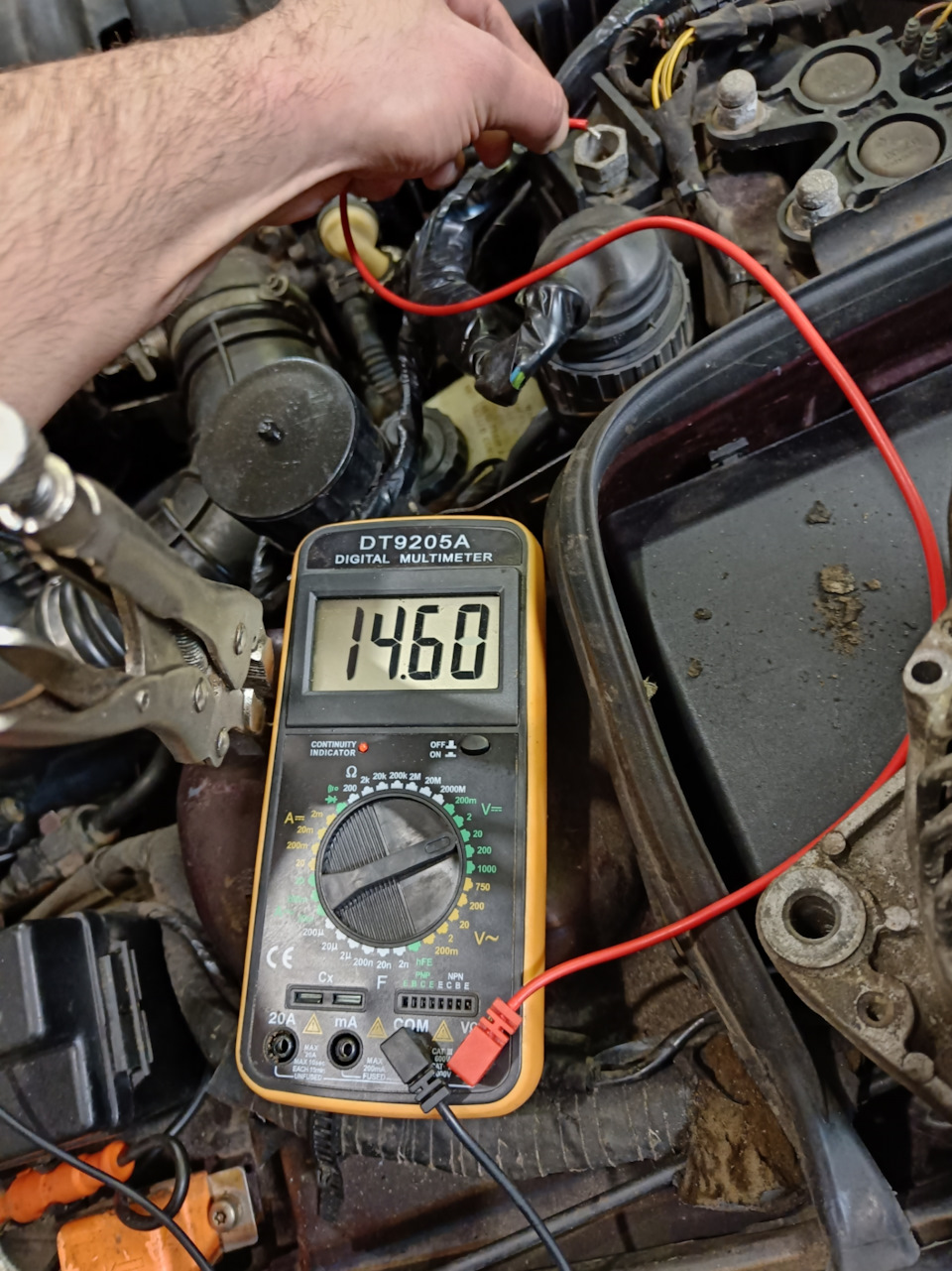

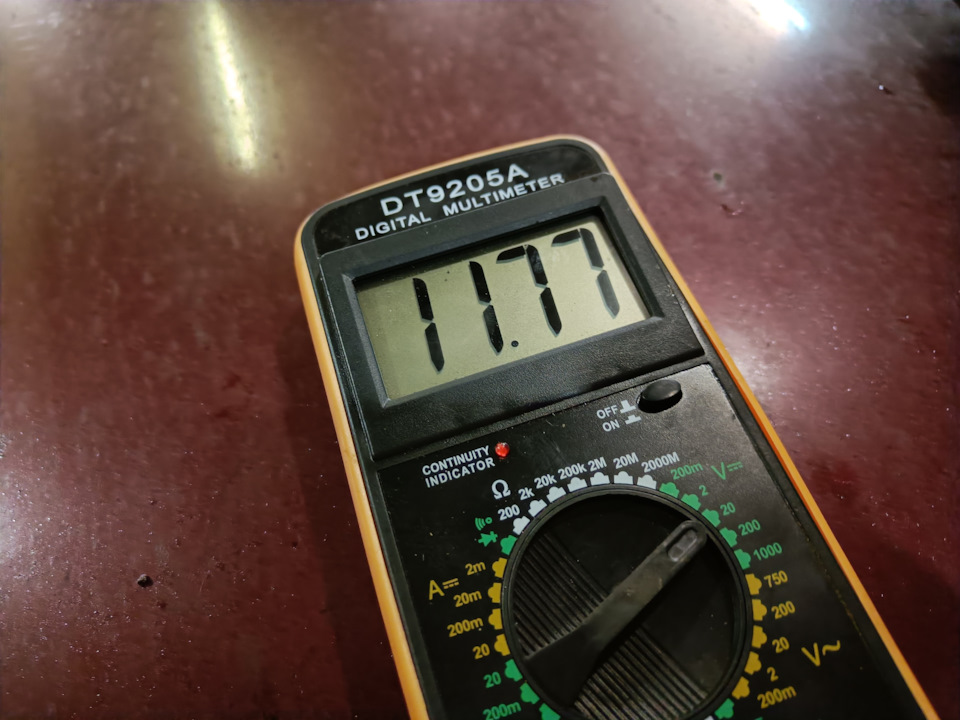

Перед возвращением домой быстро вкинул его, охуеть, не считая дмрв он меняется за 5 минут :О
Запустил, прогрел, ничего не мигает, просадок нет, заряд- отличный!

ДПКВ ЭРА работает исправно на Сименсе уже 3й год (другого под рукой не было, думал потом выкину, а нет :)). И до этого было дело ставил. Тут тоже как повезет - 50/50.
Бош ценится из за мощности в 140А. Ну и он более ремонтопригоден чем Валео.
2 часа назад, 34-й Скорый сказал:
У тебя какой, МС40.0 или 40.1? Знаю, что с 40.0 - только орига, 40.1 - возможны аналоги.
с зачисткой вина это как моча им вдарит.на 36 предхозу зашкурили весь вин, я когда на себя приехал оформлять-на зашкуренный вин дое@лись. но я ехал заранее с определенными договоренностями, поэтому за некую сумму денег мозги не делали уже, а даже вписали двс в ПТС
5 часов назад, White_Bear сказал:
40.1 конечно. 40.0 редкость. Хотя такой тоже есть у меня :)
1 час назад, storozch сказал:
А в СПб смывкой обливают сразу :) Но правда естественно это если рамка красилась или при других подозрениях на колбасу.
7 часов назад, 34-й Скорый сказал:
бля как будто не понимают что вваривают бОльшим куском чем просто тупо по кромке где вин номер. хотя видел и такое прям дремелем по 1мм от номера и вуаля.
21 минуту назад, 34-й Скорый сказал:
Да у нас еще полно машин ездит где только кусок маленький и все. Раньше особо не заморачивались.
+++ сам такое видел такое :)

Я всё увидел и оценил, поэтому машина не поехала в митол ( пока что ), купил сосагу и гену, кстати, за последнего спасибо Николаю @Nikfighter
Он уверил, что гена бодрее нового, поэтому последний сразу залетел на место
И он оказался прямо оч бодрым! Теперь свет не мерцает, просадок нету, заряд стабильный, машина больше не глохнет, но не удивлюсь, если теперь аккум окажется мертвым :)

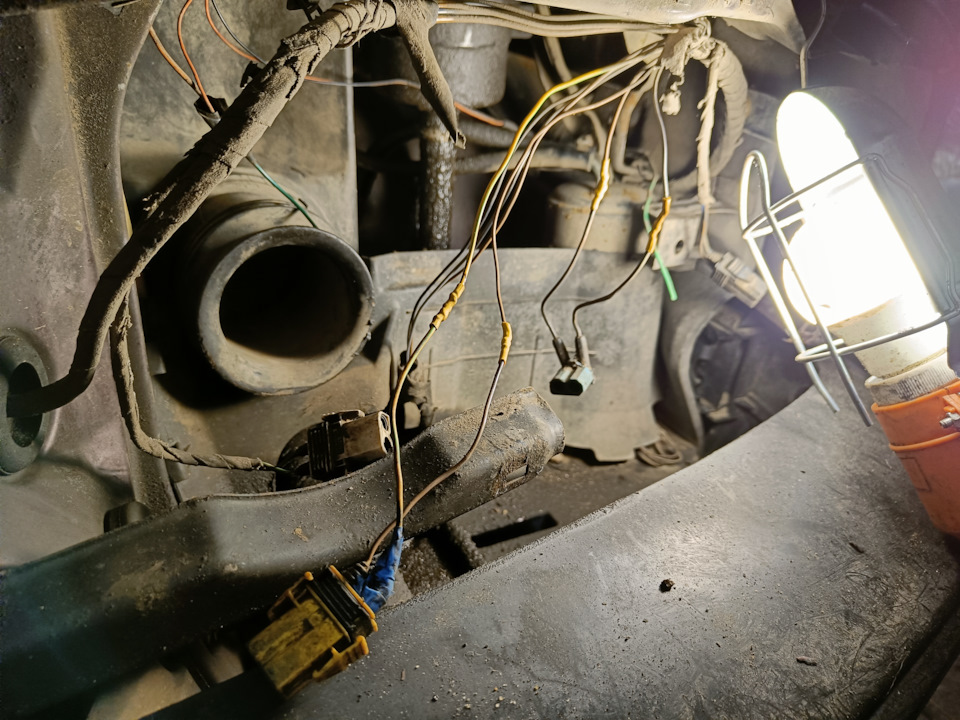

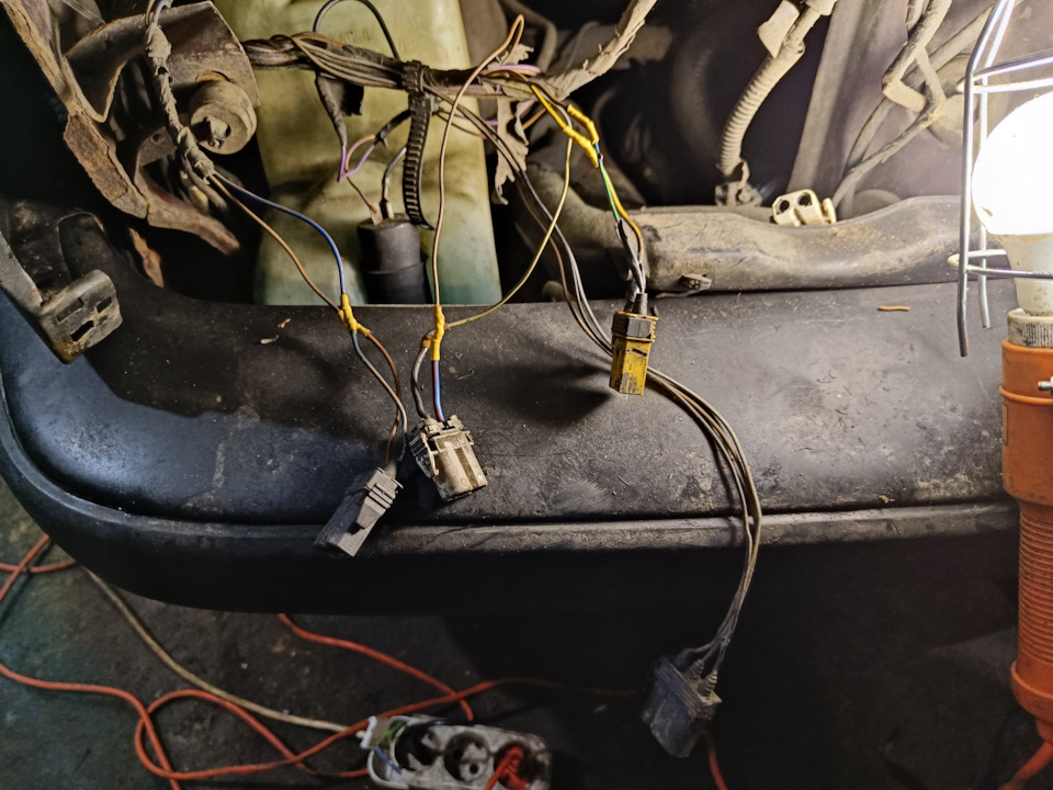

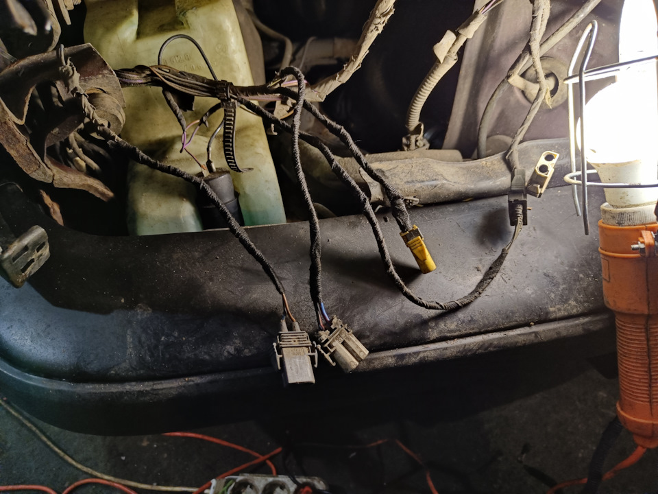

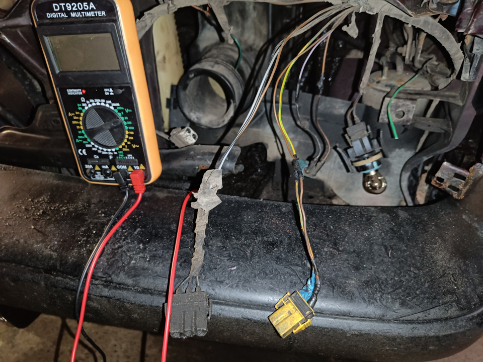

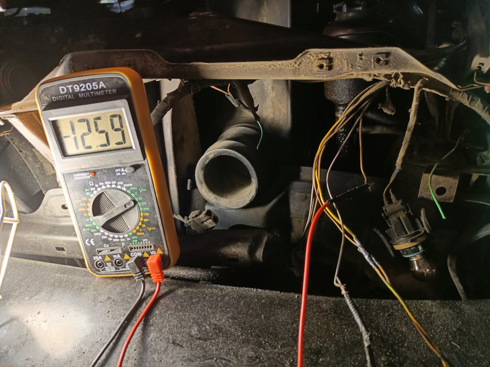

Т.к. все тупые хотелки по машине я сделал, можно переходить к основному, осветительные приборы, тут я действовал радикально:

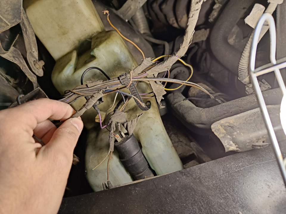

Просто нашел с обеих сторон жгуты на фары/корректора и т.п. и отпиздошил всю колхозную мотню, правда на корректора фишки не трогали, кстати, сами корректора стояли на тех всратых фарах, с которыми машина была изначально, но их надо отревезировать и перепаять там конденсаторы ( наверняка ), этим займусь после оформления и кину на новые фары.
Пояюсню алгоритм дриставрительного таинства:

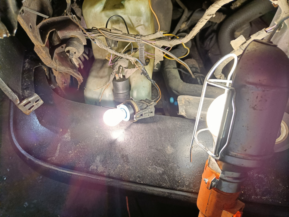

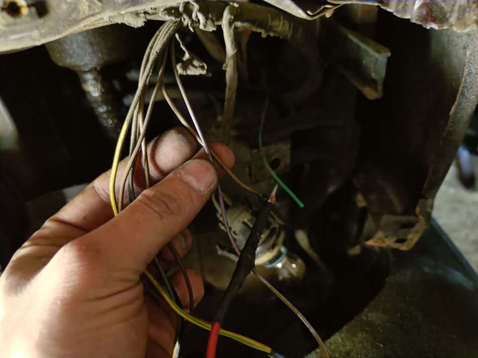

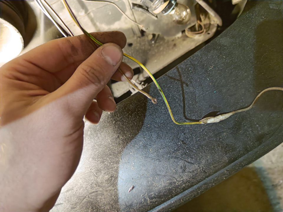

Нахожу по етм необходимые цвета на габарит/ближний/поворотник, временно приматываю к нему соответствующую фишку, тестирую мультиметром/далее подключаю к фарам/тестирую на фарах/снимаю фары/разматываю времянки/пропаиваю прямые скрутки на проводах/обжимаю термоусадки/заматываю тряпичной изолентой
Итак, вот пер. правый поворотник:
Работает
Левый ближний
Правый ближний
Где- то там по пути нашлись и габариты, там и сям были оторванные фишки, всё починил
Всё обпаяно
Обмотано
Всё светит:

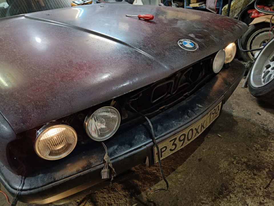

Кстати, фары поставил Hella с магниевыми отражателями, трич как мелкий брат донашивает детоли за старшим Сёмой :)

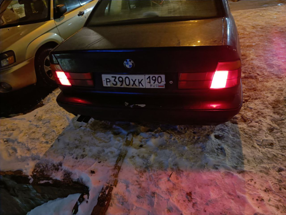

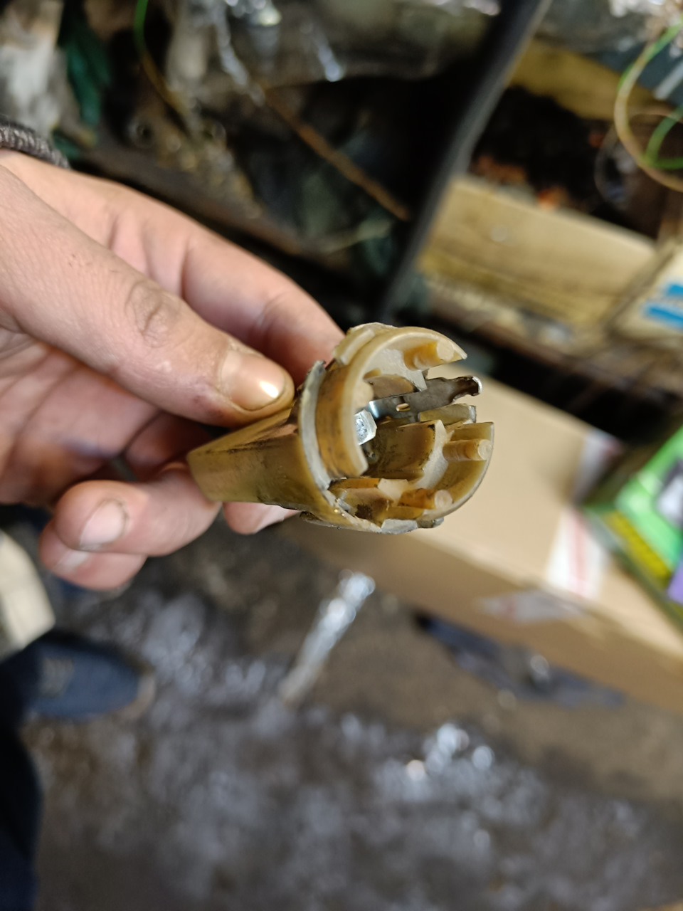

На скорую руку забил в неё ногой морду и поскакал к заднему левому фонарю, вставил патрон с новой лампой на стопак, педальку пожмякал, стопы все горят, задние поворотники тоже оба есть, задние оба на местности, тут я беру патрон габарита и на тебе, а контакта- то и нету!
Теперь хоть морда на морду более менее стала похожа :) Ещё бы хром вставки в ноздри нашакалить, а то деталей именно для трича у меня нет, кстати, за всё время я ремонтировал машину деталями из своих запасов и не считая сосаго в неё влетело всего 2к!
Решив, что на сегодня хватит был таков, дальше по планам починить бибпку, посмотреть че там с датчиком скорости на редухторе ( вернее с проводами на него ), и если останется время, вбодрить приборку, или вообще заменить её нахуй, приборок у меня тоже как у дурака фантиков...
Видно аж как бедный трич хвостом радостно виляет,что съебнул от предхоза-гондона и наконец-то попал в нужные руки) А узкие ноздри думаю найти не проблема,ценральная решётка была б жива
35 минут назад, Кила сказал:
гриль вроде как жив, правда я не понял, как его на триче вставить в телек и просто положил сверху и притянул стяжками)))
з.ы. удалось нашакалить патрон, спасибо Коле, но уже другому :)
