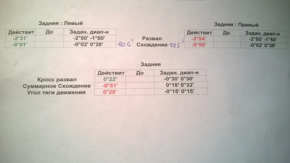

Eskimo Опубликовано 23 марта, 2020 Автор Опубликовано 23 марта, 2020 Сгонял сегодня наконец-то на регулировку схождения. Развал почти в норме, чел успокоил, что так ездить можно. А вот сзади пиздорез :) Развал ещё более-менее, а вот схождение на правом колесе сильно отрицательное. Собственно, не знаю, с чего начать - либо рычаг/балку менять, либо хз что дальше делать. P.S. Как жлоб, занимаю место у подъезда двумя машинами. Аж совесть мучает :) 3 Цитата

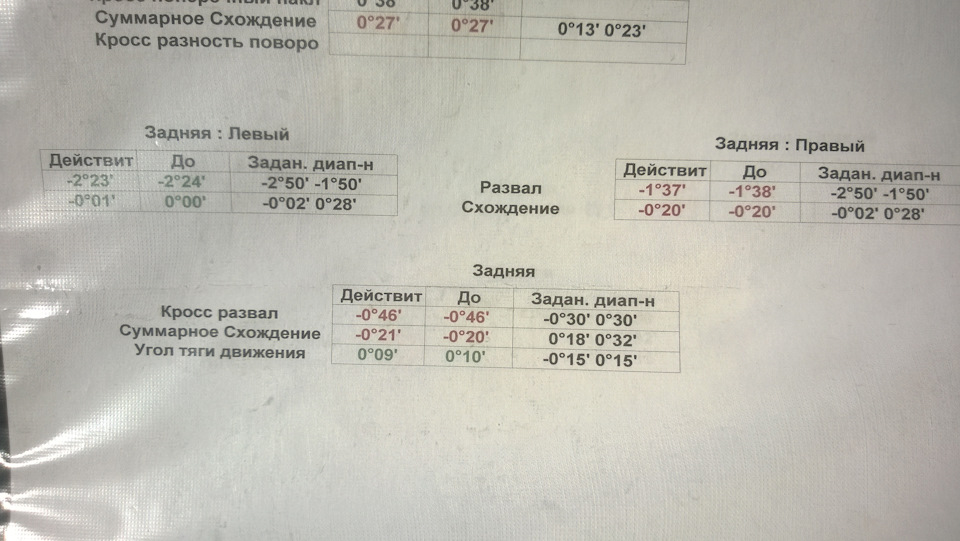

Eskimo Опубликовано 25 марта, 2020 Автор Опубликовано 25 марта, 2020 Доехал сегодня до другого стенда, ещё раз чекнул заднюю ось: Кароч, уже нашёл задние рычаги... осталось их дождаться. Начну с них, пожалуй. 1 Цитата
Eskimo Опубликовано 25 марта, 2020 Автор Опубликовано 25 марта, 2020 Не-а, там всё чётко. Ступичные менял сравнительно недавно, Сайленты в рычагах/балке тоже. Яйца, опоры, амморты, пружины. Короче всё меняное ) Цитата

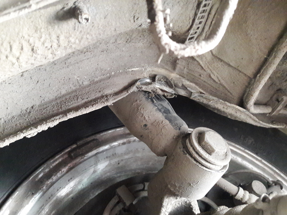

Eskimo Опубликовано 25 марта, 2020 Автор Опубликовано 25 марта, 2020 Тут ещё вот какой нюанс (забыл поправить) :) После ДТП амморт так сложился, что ёбнул по кузову. Думаю, это тоже одна из причин кривизны рычага (если это только рычаг кривой) 3 минуты назад, Bain сказал: гавно Лучше и не скажешь... Цитата
Bain Опубликовано 25 марта, 2020 Опубликовано 25 марта, 2020 Рычаги просто дешовые, но менять их гемор, бери сразу болты и гайки запасные, я когда туда лез у меня весь крепеж рвался Цитата

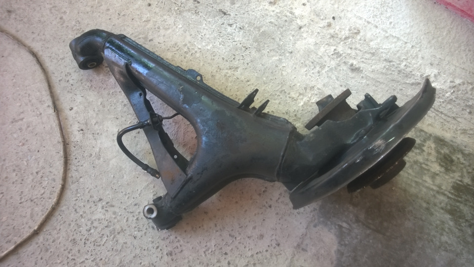

Eskimo Опубликовано 1 апреля, 2020 Автор Опубликовано 1 апреля, 2020 Ну што, спасибо Виталику, балка едет. Рычаги купил у Артёма из Перми, тоже едут. Останется всё это вкорячить и посмотреть, будет ли эффект. Ещё у Андрея "варспец..." купил площадку АКПП дорестовую, воткнул уже (фотки забыл сделать, да и нах не интересно). Ещё вопрос - ни у кого в загашнике не валяются такие штуки? Заглушки замков ремней безопасности заднего дивана туринга... Цитата

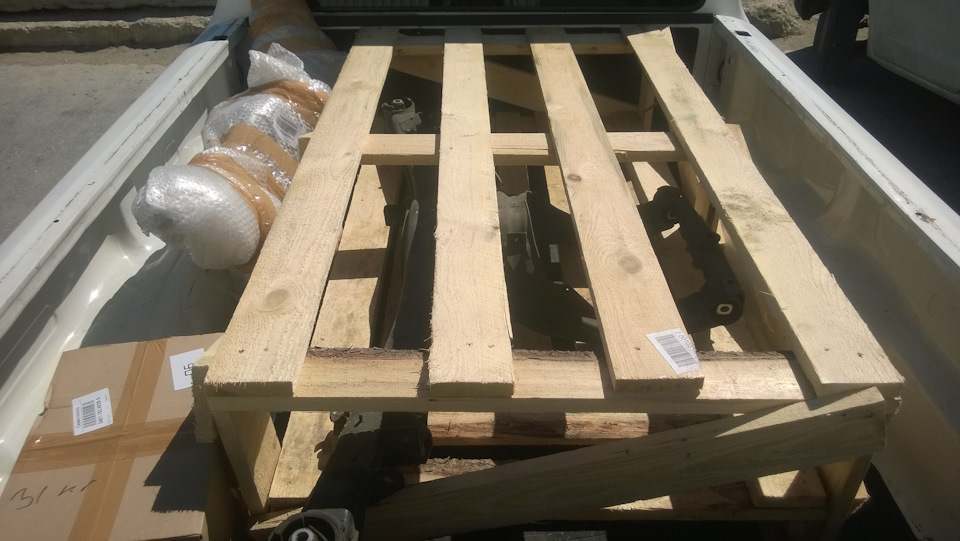

Eskimo Опубликовано 6 апреля, 2020 Автор Опубликовано 6 апреля, 2020 Наконец-то доехали все посылочки. Спасибо Виталику за балочку-писечку с японки! И ещё Артём из Перми прислал оба рычага, также с японки. Бонусом докупил у него щиток левой фары, чтобы было к чему присобачить ранее купленный патрубок охлаждения гены (его с момента покупки тачки не было вообще...) Форт решает! 2 Цитата
Eskimo Опубликовано 9 апреля, 2020 Автор Опубликовано 9 апреля, 2020 Ну чо, сегодня пошли по программе-минимум. Ребята вкинули задний правый рычаг вместо моего. Сразу после этого поехал на тот же стенд, на котором замерял параметры до данной процедуры. Рычаг ваще норм (только щиток чуть замялся при транспортировке): Вот фотге для сравнения (всё на пустой машине): До замены рычага: После замены рычага: Вот думаю - ебстись дальше или забить. Развальщик сказал, что щас уже можно ездить, резину жрать сильно не будет... Цитата
v-et Опубликовано 9 апреля, 2020 Опубликовано 9 апреля, 2020 С/Б то поменяли в рычаге? Там по сути нечему ломаться, кроме 7 резинок и кривизны самого железа после удара. Ну или кузов кривой, но что-то слабо в это верится. Цитата

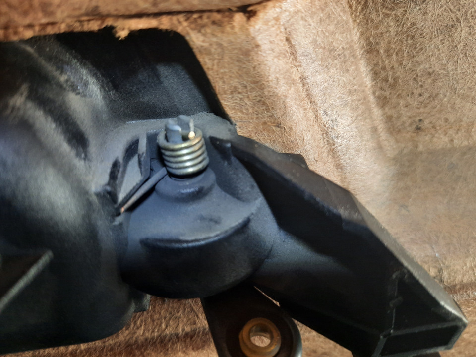

Eskimo Опубликовано 9 апреля, 2020 Автор Опубликовано 9 апреля, 2020 Верь, кузов кривой тоже :) Сайленты не менял, всрал только рычаг один. Короче, пошёл по программе-минимум пока что. Потому что полазили с чивалеком под машиной и я как приуныл. Примерно как Рома с обломанным болтом :) Надо перезарядить батарейки. Последней каплей было вот что - приехал после всех махинаций сегодня, запарковался. Дёрнул за ручку открывания двери и она опять отъебнула (как будто тросик порвался или ухо отломалось). Причём тросик менял буквально в прошлом месяце. А, ещё внутри на оси ручки есть маленькая пружинка кручения. Она лопнула (обнаружил при замене тросика) и ручка не возвращалась сама до конца. Отдельно пружинка не продаётся, надо самому намутить проволоку да навить... Может на заводе есть у нас такая тонкая. Короче пукан греется. Цитата

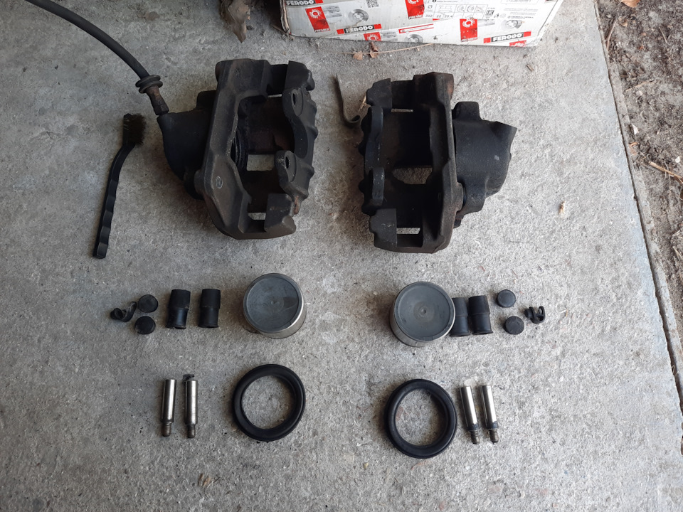

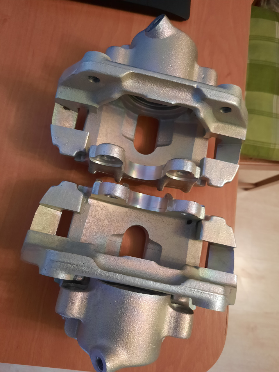

Eskimo Опубликовано 22 июля, 2020 Автор Опубликовано 22 июля, 2020 В 10.04.2020 в 13:25, Sega_bmw сказал: Поспрашивай, может у кого сломанная ручка есть и пружинку задарит. У меня была, но я выбросил вроде Скорость замены ручки (сегодня) явно указывает на то, как часто я езжу на машине :D Сраная пружинка! А из-за неё ухо вываливалось из ручки (там типа шлицов что-то) и всё, открывай только внешней ручкой ) Ещё недавно зафигачил у нас на гальванике суппорты передние с японки. Были вот такие: А теперь такие. Красиво вышло и суппорты крайне живые оказались. Лучше, чем у меня сейчас :) Осталось покрасить (в порошок не хочу...) и резинки докупить и собрать. Засолю. 3 Цитата
White_Bear Опубликовано 22 июля, 2020 Опубликовано 22 июля, 2020 Внутреннее зеркало тормозного цилиндра закрывал? Цитата
Eskimo Опубликовано 22 июля, 2020 Автор Опубликовано 22 июля, 2020 1 час назад, White_Bear сказал: Внутреннее зеркало тормозного цилиндра закрывал? Обязательно. Там вообще говоря зеркала нет, поршень скользит по резиновому кольцу, которое в канавку устанавливается. Короче, пара трения резина-поршень, а не цилиндр-поршень. Цитата
BuslayM5 Опубликовано 22 июля, 2020 Опубликовано 22 июля, 2020 6 часов назад, Eskimo сказал: резинки докупить и собрать. Засолю. Собирать на смазку (АТЕ можно, упаковка голубого цвета как зубная паста), если тормозуху использовать, пока будут лежать ржавчина пойдёт. Или как вариант все детали в коробочку сложить, а собрать когда необходимость установки будет. Цитата
Eskimo Опубликовано 23 июля, 2020 Автор Опубликовано 23 июля, 2020 11 часов назад, BuslayM5 сказал: Собирать на смазку (АТЕ можно, упаковка голубого цвета как зубная паста), если тормозуху использовать, пока будут лежать ржавчина пойдёт. Или как вариант все детали в коробочку сложить, а собрать когда необходимость установки будет. У меня тюбик монтажной смазки Ате лежит. Специально для этих целей. И антискрип пластилюб, кажется. Короче, один раз перебирал несколько лет назад, тормоза хорошо работают. Цитата

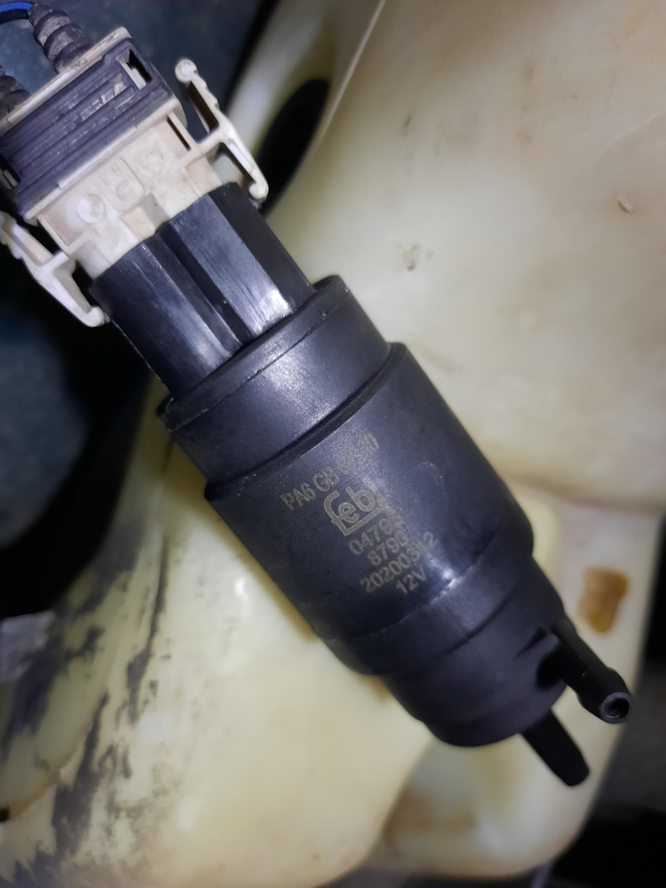

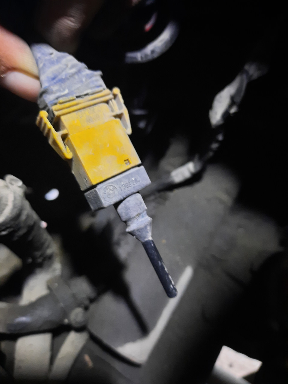

Eskimo Опубликовано 27 июля, 2020 Автор Опубликовано 27 июля, 2020 Короче, заменил сегодня помпу стекломоя. Вкорячил самый дешманский Феби за 500р. Подключил, собрал, налил воды. Тяну рычаг на себя - нихрена, только дворники маслают. Поматюкался про себя немного и дёрнуло меня включить габариты. Помпа начала хреначить! Дворники при этом на месте. Посозерцал это прекрасное действо и вырубил всё. По крайней мере теперь стала понятна причина смерти старого моторчика. Видимо, включали свет и он выссал всю воду, потом на сухую работал и капут. До приснопамятного ДТП всё работало адекватно. Вот теперь думаю, в какую сторону двигаться. Чтоб немного улучшить настроение, решил вкорячить давно купленный левый щиток фар. Пока добрался до низа, обнаружил вот такой просто болтавшийся на проводе термодатчик. Не знаю, кто его опрашивает. На всякий случай поискал подходящую дырку и воткнул его. Короче, стекломой расстроил, надо курить схемы, чтобы понять, какого хрена он врубается вместе с фарами... Цитата
Buster Опубликовано 27 июля, 2020 Опубликовано 27 июля, 2020 3 часа назад, Eskimo сказал: после заправки полного бака начинает тянуть бензом в салон довольно сильно. Попробуй подтянуть хомуты на рампе, обычно оттуда начинает сопливить. 1 Цитата
Кила Опубликовано 27 июля, 2020 Опубликовано 27 июля, 2020 40 минут назад, Eskimo сказал: На всякий случай поискал подходящую дырку и воткнул его. Там в самом бампере есть что-то типа,пластиковой разрезной обоймочки,практически напротив маленького отверстия левой крышки,ну той что рядом с туманкой,вот в эту обоймочку и всовывается дтос) 2 Цитата
