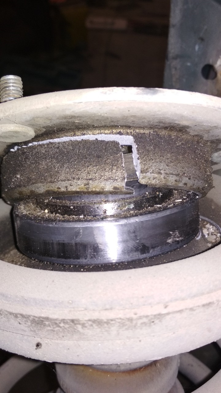

Сальник из подшипника аккуратно достается, вымываешь старую смазку, и заполняешь новой, ну и сальник обратно естественно. Там все легко.
Блин только все собрал обратно)
но наверно придется потом лезть снова: стойки какие то странные, шток будто завис в середине хода и если пытаться его вытянуть еще, идет очень туго и возвращается обратно. Из за этого запарился обратно пружину ставить, стяжек не хватало, собирал на машине, одной рукой направляя шток, другой домкратя в ступицу
На машине был космический люфт и стук справа.  вчера всю трапецию снял для дефектовки. Все шары нормальные, в том числе и рулевых тяг. Маятник отличный. Люфт был в сошке, болталась прилично на шлицах. Гайку подтянул без фанатизма, чтобы болт не порвать, сошка обжалась, все стало хорошо. Попутно пока морда вывешена выбрал люфт регулировочным винтом на редукторе.
Остался мелкий люфт и стучок в шлицах регулировки вылета руля. Затяну там гайку в удобном положении, было так на прошлой.
Еще нашел убитую шаровую на правом верхнем рычаге, уверен что стук был оттуда. На удачу именно правый нормальный рычаг у меня лежал со времен седана, сменил там смазку и поставил
