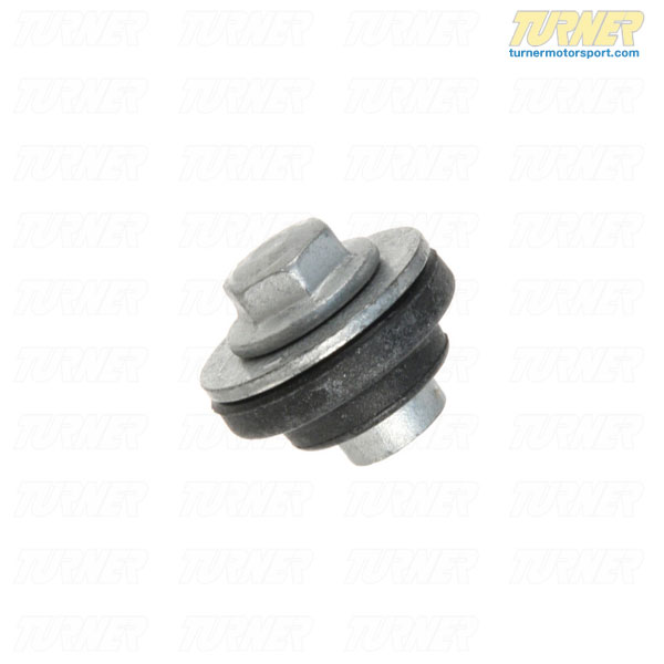

  2. Доброго времени суток! Решив поменять прокладку клапанной крышки столкнулся с проблемой - некоторые болты просто отказались отворачиваться, так как посворачивались головки. exist конечно "приятно" удивил: Гайка 11 12 1 738 607 - 167 Штифт 11 12 1 718 856 - 407 Вобщем цена какая-то вообще завывшенная. Так вот - какие болты можно взять вместо оригинальных чтобы прикрутить крышку? Ах, да ещё про саму прокладку - брал SWAG (99 90 9768) для своей 2.0, но ещё и перед этим по ошибке купил для ваносной версии Glaser (V32248-00). Так вот этип прокладки отличаются как небо и земля, сваговская какая-то резиновая байда, которая мнётся во все стороны, а глейсеровская - полтная. Стоит ли вообще ставить этот сваг или лучше выбрать какую-то другую фирму?
