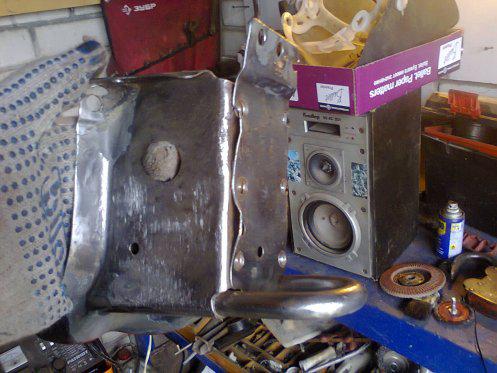

  14. ну и поехали примерка и сварка

  16. простите но чёт не получается загрузить сразу все фото , ну а пока чищу грунтую абсолютно весь зад ,место под задней балкой и задние лонжероны обрабатывал зачищал до блеска металла почти месяц ,прошёл кислотным грунтом и наполнительным чёрным ,скоро герметиком и обработка спец средством каким ? пока в раздумьях
