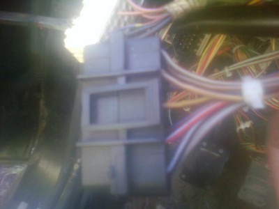

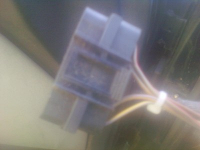

  14. 8 фото -где пассажирская фара, остальные под торпедой.2 и 3 фото-не туманки и габариты, т.к. уже есть на них разъемы (мож дублируются?)4 фото не стопы-там черный такой-же у меня паянный.большие разъемы перехода-не имеют ответных частей подторпедной.на гудок только сине-фиолетовый?Перекидывали мотор еще до меня-Должен стоять м50б25 а стоит б20

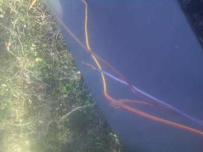

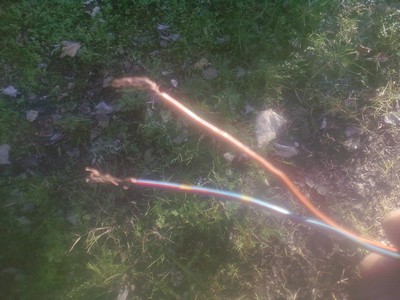

  19. предположение.потому что есть такие выключатели которые не оставляют цепь разомкнутой,а замыкают на массу в целях безопасности.немцы так и делают.эта черная оболочка провода на фото-как я вижу-это не его изоляция-это на ней еще сверху чехол.общий пюс у машины двойной-маленький на комп и большой на стартер.если с клеммы прикуривают то также как от акб большой на стартер и маленький на реле компа.. НО.. на колодке всегда плюс даже без зажигания по-моему (не уверен).если прикрутить просто так к плюсу будет короткое,но в момент когда зажигание откл.а если к массе колодки то короткое будет после включения зажигания.Еще на стартер может идти без этого всего головняка (скорее всего).на генераторе 2 провода плюсовых..Вы аккуратней если что..

  21. Фото хреновые получились.там на предпоследней в первом посту-это жгут в пассажирскую часть,там и печка и всё..во втором посту первое Фото-понятия не имею ВООБШЕ.В первом посту последнее желтый-?
  22. Привет, М50б20 бош проводка не родная, оторвал разъемы (случайно) и вообще.Финансовый кризис и вместо покупки новой разбираюсь в той,что есть. что это и куда идет?
