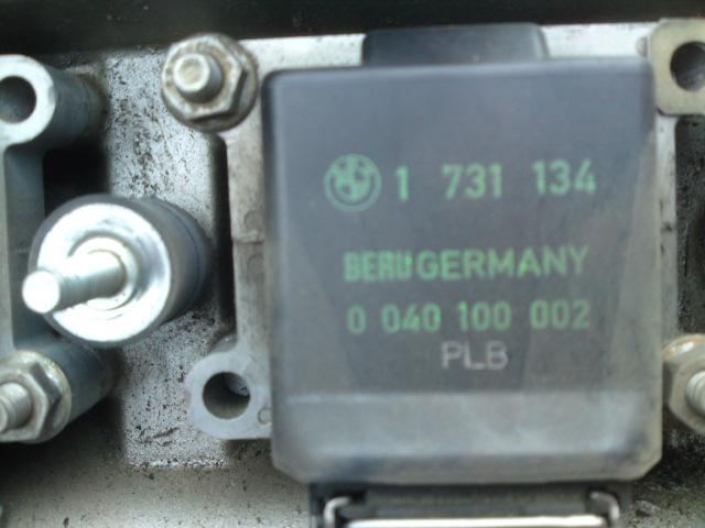

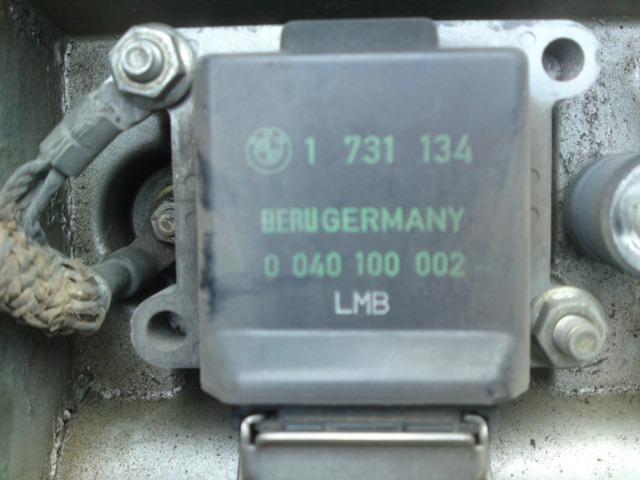

  24. почему на катушках разные гравировки типа MMB BBC PLB LMB ? номера одни и те же.
