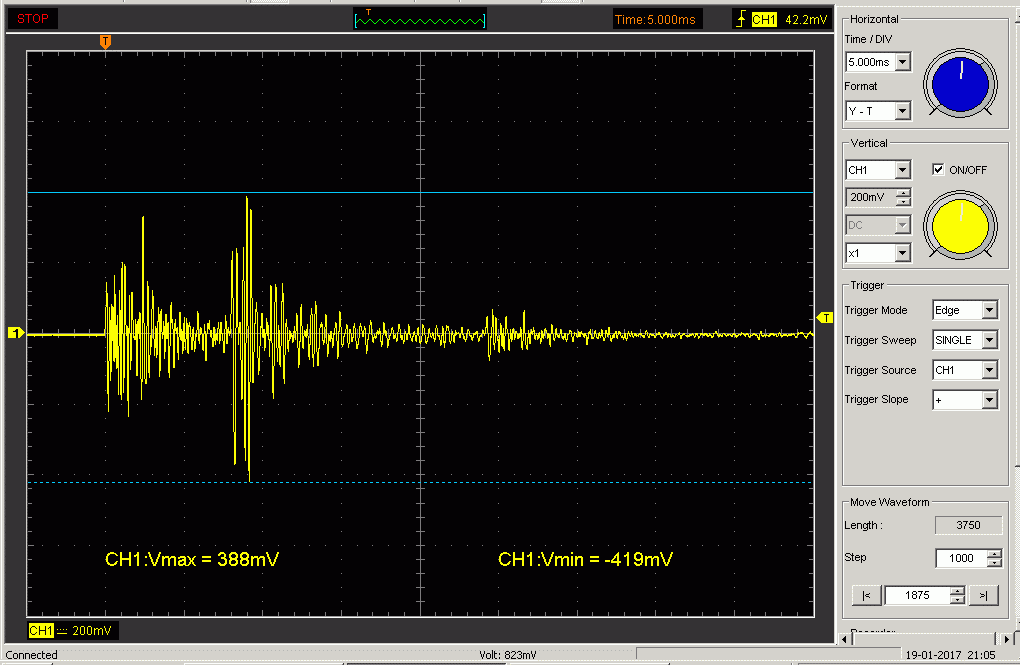

  1. В общем, мои треснутые датчики детонации, похоже, вполне работоспособны. Я подцепил к ним (на разъеме мозгов) осциллограф и стучал по двигателю (выпускному коллектору) молотком, без фанатизма. Датчики отзывались сигналом, очень похожим на то, что я видел в интернетах. Чем сильнее стучишь, тем больше амплитуда. Посмотреть, что на них творится, когда двигатель работает, я не допер, растерялся. Продолжение в следующей серии :)

  9. Ага. Значит 4,5-5 мегаом. То есть резистора, похоже, нету. На мой взгляд, диагностики отвала датчиков в этом случае вполне может не быть, потому что такое сопротивление сравнимо с сопротивлением изоляции. В статье на драйве пишут, что у жигулевского датчика тоже высокое сопротивление, это может открывать большие просторы для колхоза..
  10. Нет, сопротивление нужно мерить на отключенном от всего датчике, даже к машине необязательно прикручивать. Как померить его сигнал при работе (стуке, работе двигателем) мультиметром, я не знаю, а осциллограф у тебя вряд ли будет под рукой.

  14. Ну вот смотрите. Допустим, датчик выдает импульс амплитудой +/- 2в при достаточно сильном ударе. В мозгах, допустим, 5-вольтовый микроконтроллер. Вешаем между сигнальным проводом и +5В резистор. Внутри датчика параллельно пьезоэлементу вешаем точно такой же резистор между сигнальным проводом и массой. Пока по датчику не стучат, на сигнальном проводе будет 2,5В. Если датчик оторвать, на нем будет +5В. Так микроконтроллер может легко проверить целостность провода до датчика. Дальше, ударяем по датчику, напряжение на входе микроконтроллера скачет от 0,5 до 4,5В. Микроконтроллер, если он достаточно быстр, может преобразовывать этот сигнал в цифровой вид и дальше анализировать, как ему вздумается, и делать выводы о том, что это за стук. В общем, я понял, надо выяснять, как тут это все работает, готовых ответов я не нашел. Если что выясню - расскажу :)

  21. Моя версия - "по умолчанию" мозги выставляют некий УОЗ, подходящий для более-меньского бензина. Если они слышат детонацию, то этот угол корректируется, чтобы детонация прекратилась. Если бензин у нас не совсем говеный, то такая корректировка будет происходить редко или никогда. Поэтому вполне можно ездить и без ДД. Но вообще это все очень интересно. Может быть, у меня из-за этих датчиков и плавает холостой ход. Надо попробовать потыкать в них мультметром и осциллографом.
  22. Датчик детонации - пьезоэлемент, при сдавливании на нем появляется напряжение, а сам он при этом керамический, и сопротивление может иметь очень большое. Ну в общем я по-прежнему не уверен, что эти мозги умеют проверять его исправность. Вот довольно увлекательное кино на эту тему, и насчет момента затяжки тоже: https://m.youtube.com/?#/watch?v=nFZrD50L1H0 Постучать по датчикам в развале блока, конечно, неудобно, но я думаю, что можно постучать и по самому блоку где-нибудь рядом. Только как при этом проверить сигнал с датчика, я пока не знаю.
