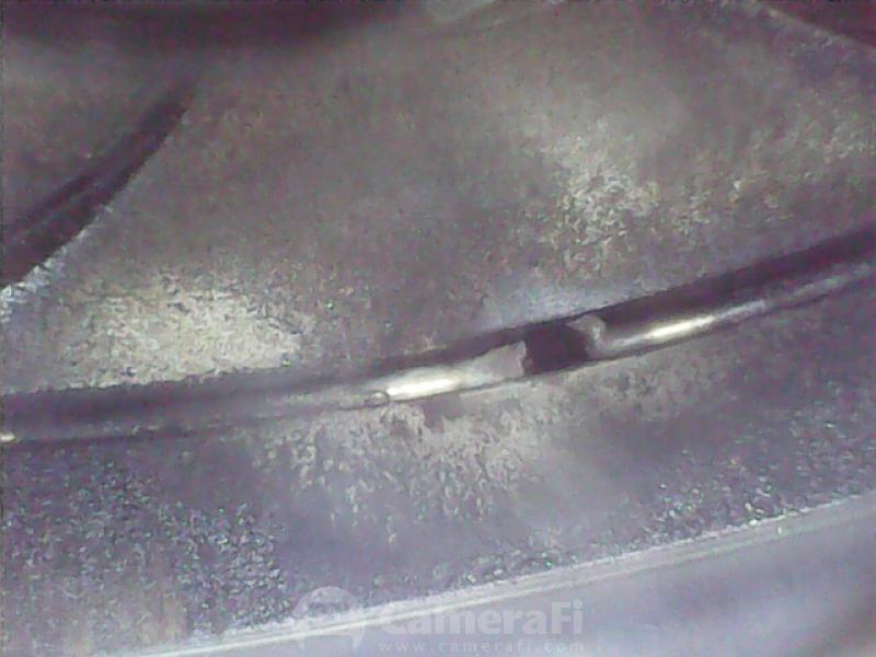

  15. Да, я знаю, в сервисах так обычно и делают :) "В любой непонятной ситуации снимай ГБЦ". Ну, первый вопрос, который у меня возник к самому себе - точно ли это дырка в прокладке? Еще меня немного беспокоит судьба этих обломков. Если они откалывались, значит они твердые и будут скоблить стенки цилиндра, пока не улетят в выхлоп. Но больше всего меня беспокоит то, что я написал - нестыковка с моими представлениями о материалах прокладки ГБЦ. Я нашел на ебэе прокладки на такой мотор, состоящие из трех слоев металла. Возможно, верхний и нижний слой как раз мягкие и сминаемые, а средний толстый слой - это более твердый металл, который тут и выкрошился. Тоже отличный вариант. Я делал из того, что было под рукой :) От маленькой лампочки может оказаться недостаточно света. У мелких камер при недостаточном освещении и нагреве (внутри цилиндра) получается очень много шума на картинке.

  17. Ну да, пропилил ямку и туда запихнул диод. Запитал отдельным проводом от 12-вольтового аккумулятора. Я чувствую, проблема качества картинок с эндоскопа вас волнует гораздо больше, чем дырка в прокладке ГБЦ :)

  20. Мне всегда казалось, что у прокладки ГБЦ колечки вокруг цилиндров сделаны из какого-то довольно мягкого металла, который при затягивании болтов обжимается и герметизирует. А металл, который крошится, обжиматься об алюминий никак не может. Картинки из цилиндра я достал, конечно, китайским эндоскопом. А качество в этот раз получилось поприличнее, потому что я его затюнинговал. В прошлый раз картинки были такие: http://www.e34.su/forum/topic/92277-diagnostika-po-svechke/?p=1583906
  21. Всем привет! Недавно искал проблему в двигателе S50. Он сильно колбасил и при работе очень подозрительно пшикал. В 1 и 2 цилиндрах обнаружлись свечи другого цвета (более черные) и всего 3-4 атмосферы компрессии. Заглянув внутрь, я увидел приложенные к сообщению картинки (первая - из 1 цилиндра, вторая - из 2 цилиндра, темные пятна сверху - клапана). Это же разрушилась прокладка между цинидрами, верно? Но почему у нее края выглядят отколотыми?
