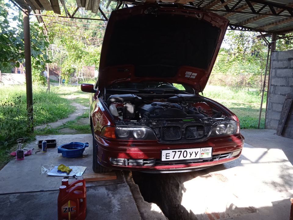

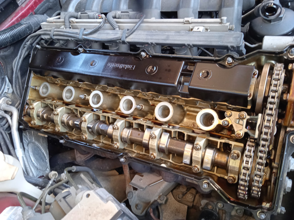

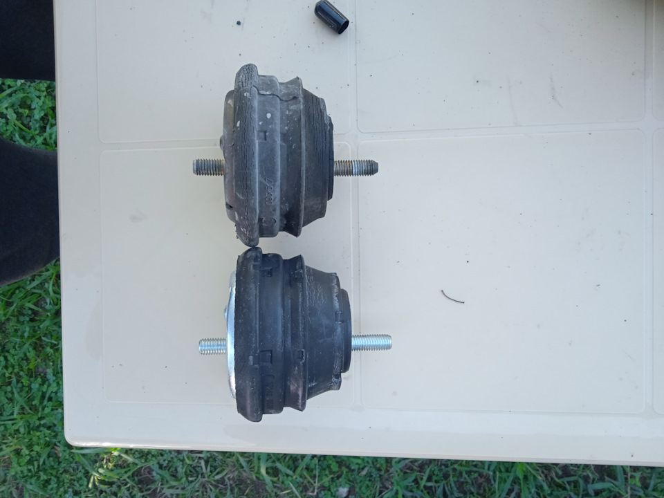

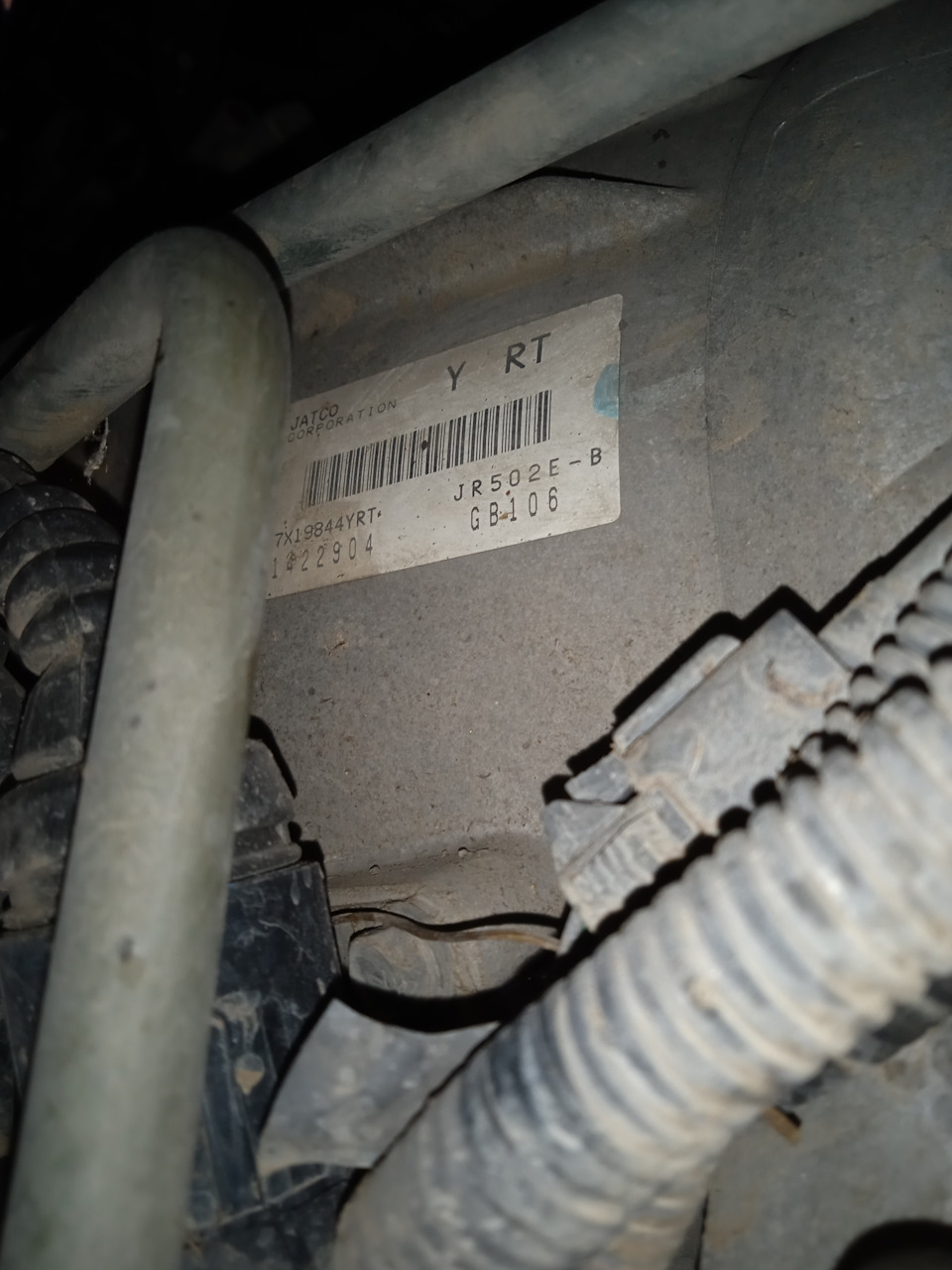

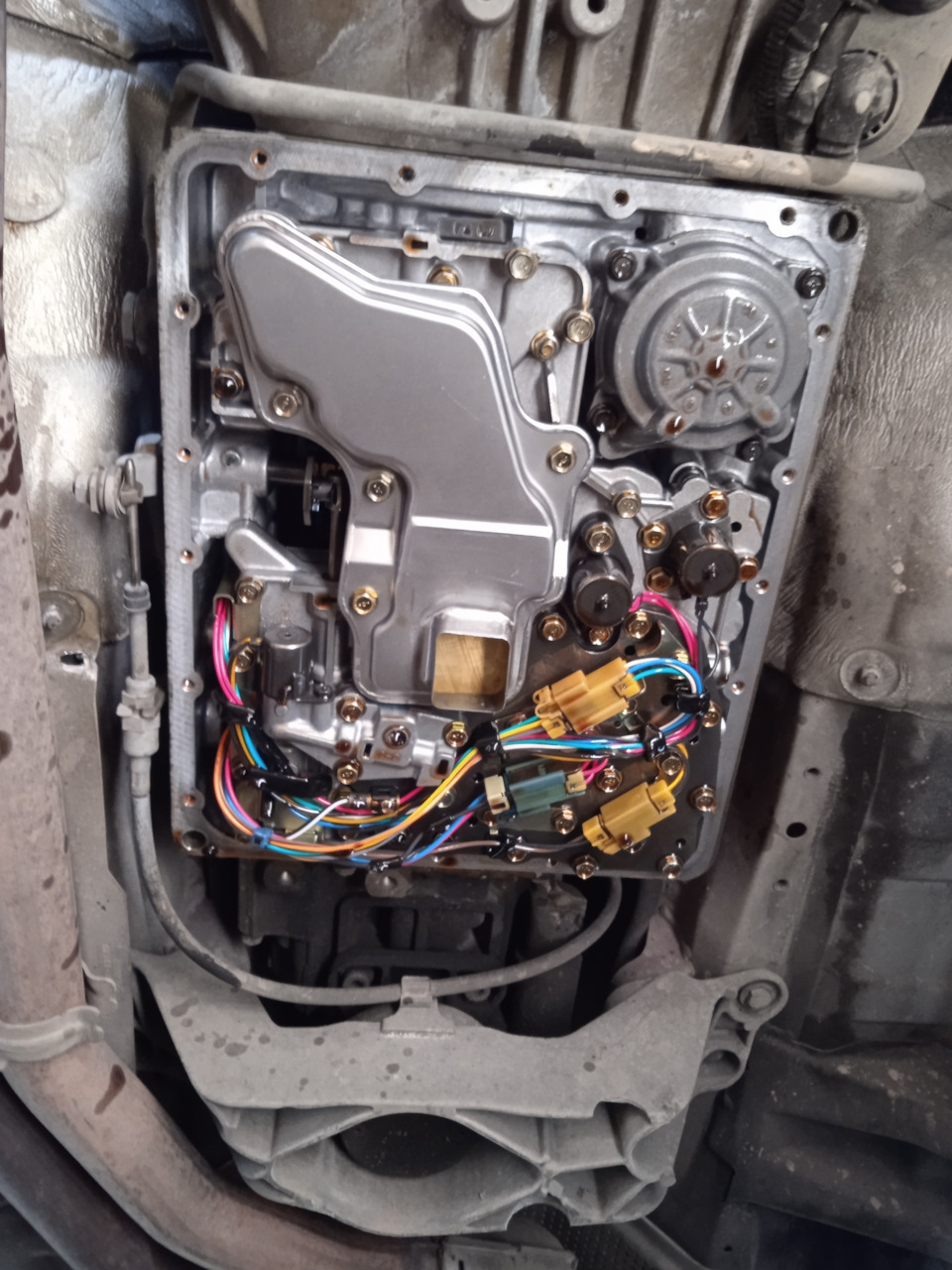

Kayama Опубликовано 4 октября, 2022 Автор Опубликовано 4 октября, 2022 Заменил прокладку крышки и подушки мотора. Ну собственно сама коробка жатко. Поменял масло с фильтром и прокладкой. Да, залилось масла больше, почти на литр. Через тысяч двадцать можно будет еще раз слить/залить. Почти полностью пропало фирменное переключение с пинком с 1 на 2. Доволен абсолютно Да, дополню, на всякий случай для тех, кто столкнется с этой коробкой: с завода в ней D3 красный, оригинал от BMW покупать просто бред. Любой нормальный Д3 лейте смело. 4 Цитата
ap-bmw Опубликовано 4 октября, 2022 Опубликовано 4 октября, 2022 Красавчик, что тут скажешь!!! И моторчик внутри как новенький... Аж завидки берут))) 1 Цитата
Kayama Опубликовано 4 октября, 2022 Автор Опубликовано 4 октября, 2022 1 час назад, ap-bmw сказал: Красавчик, что тут скажешь!!! И моторчик внутри как новенький... Аж завидки берут))) моторчик пока ничего не просит, тьфу-тьфу-тьфу, две тысячи - щуп на месте. 1 Цитата
ap-bmw Опубликовано 4 октября, 2022 Опубликовано 4 октября, 2022 2 часа назад, Kayama сказал: моторчик пока ничего не просит, тьфу-тьфу-тьфу, две тысячи - щуп на месте. Даже не удивлен этому... Судя по состоянию внутрянки, он еще долго ничего не попросит)))) 1 Цитата
