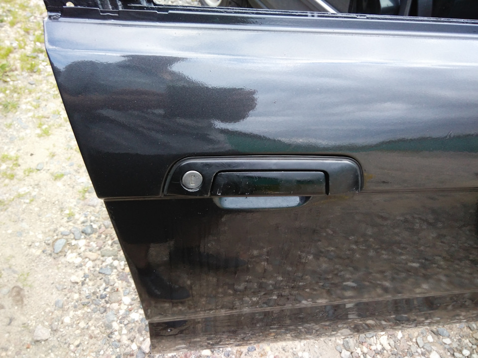

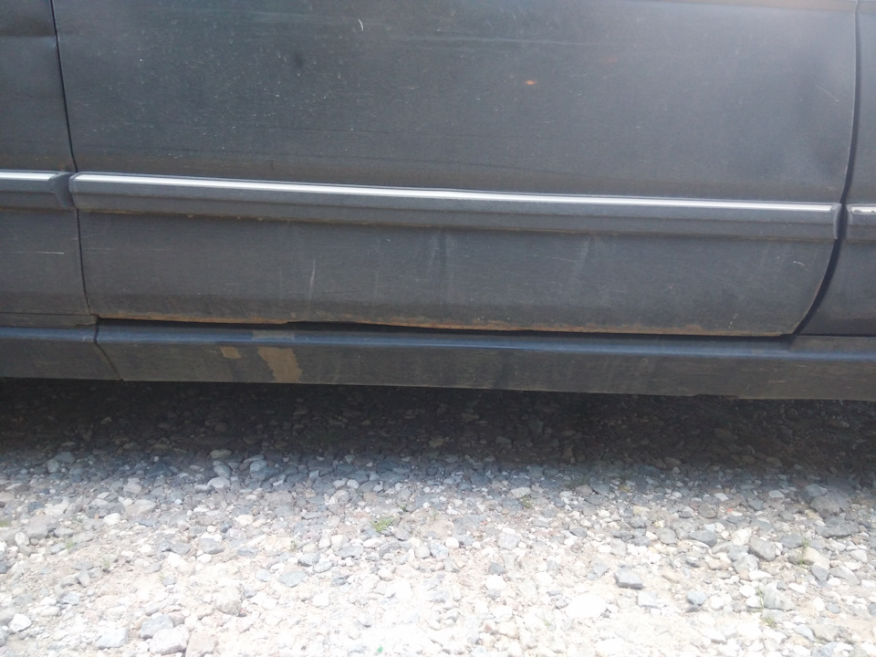

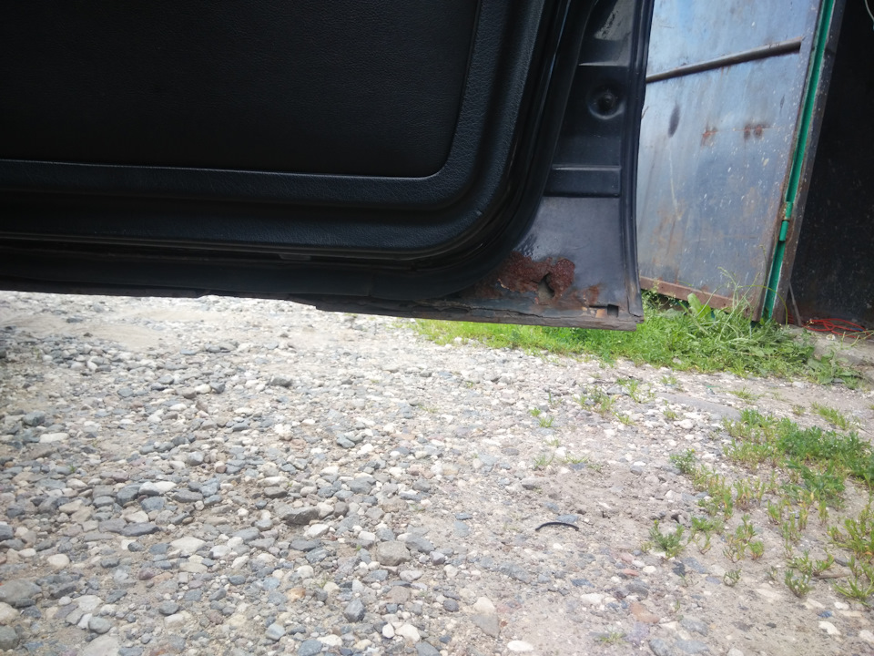

Bain Опубликовано 17 июля, 2017 Автор Опубликовано 17 июля, 2017 Мдяяя, дверь конечно далеко не идеал) По нижней кромке прошелся бы еще столько же - гниль же всю оставил и внутри двери по нижнему шву надо было, чтобы и оттуда гниль по максимуму выдуть((( И после того, как пескоструем содрал всю заводскую оцинковку и эл форезный грунт, надо бы по идее было не оч толсто цинковым грунтом, потом эпоксидным, потом герметиком по шву, а потом можно и покрасить. А так этого ремонта тебе сезона на 3 максисмум ...Особенно в Москве(( на фотке песок ) на ней ржа была только с торца, там где резинка идет ) Цитата

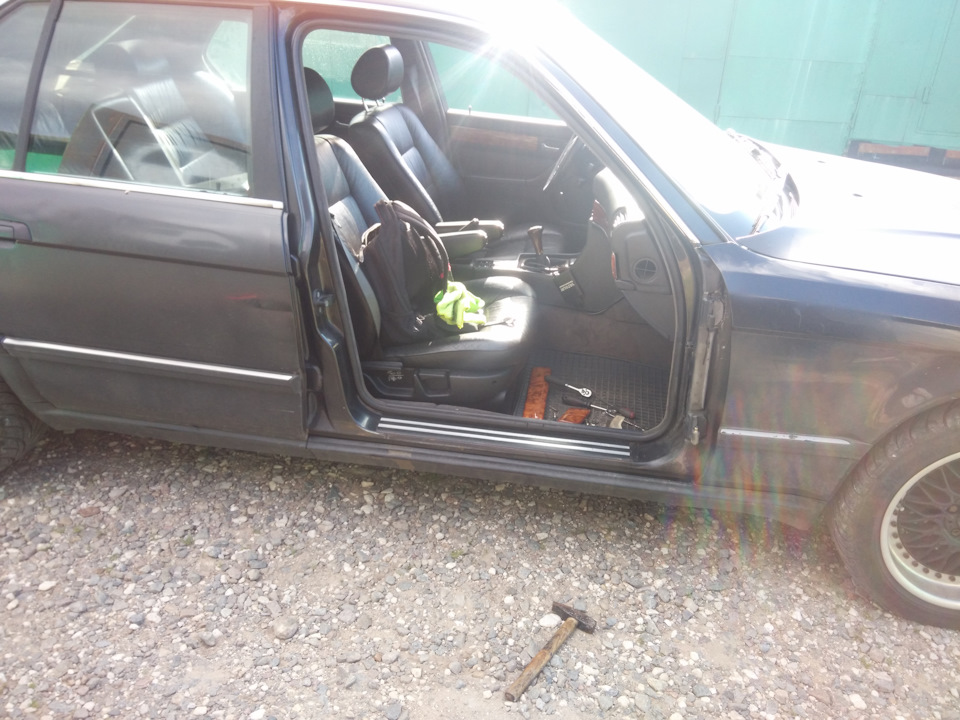

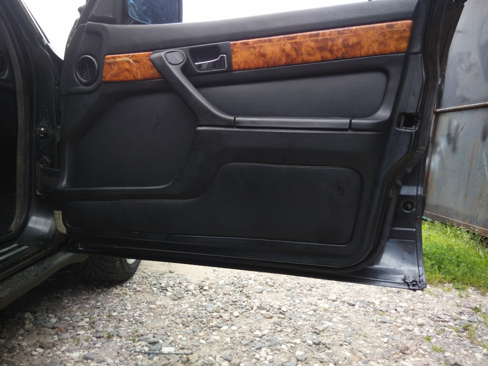

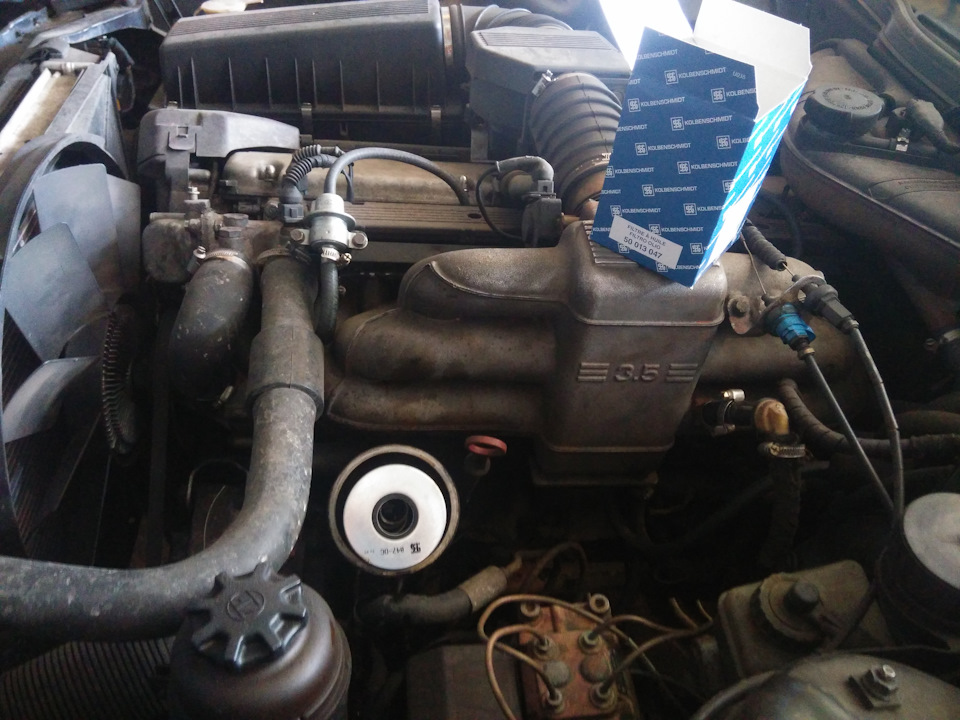

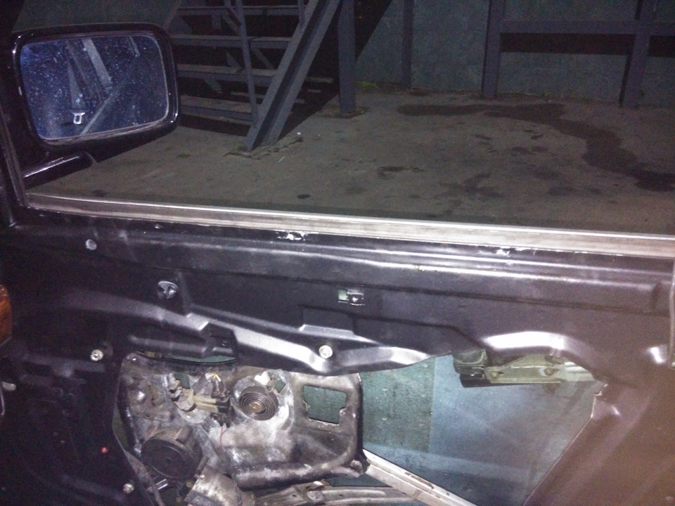

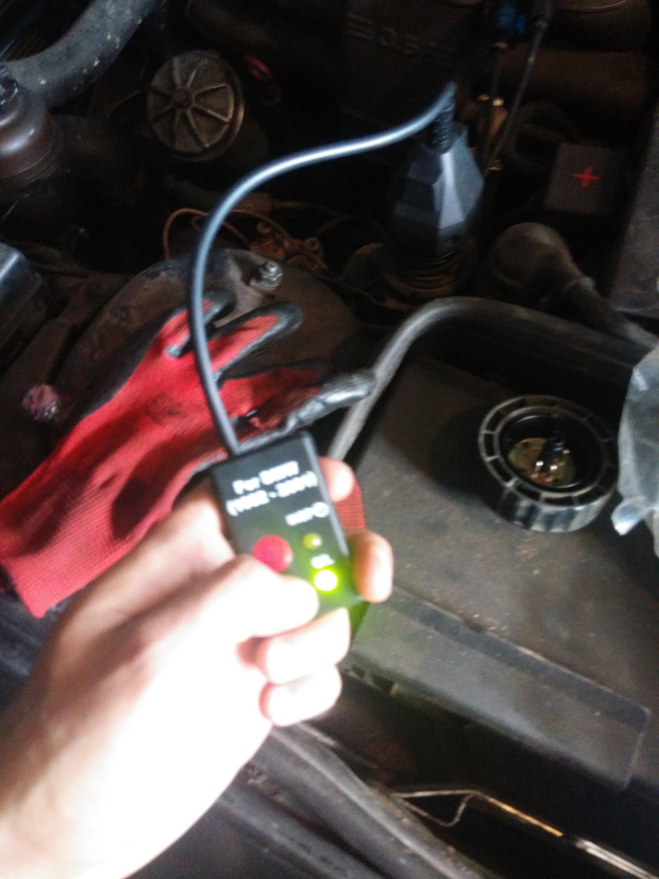

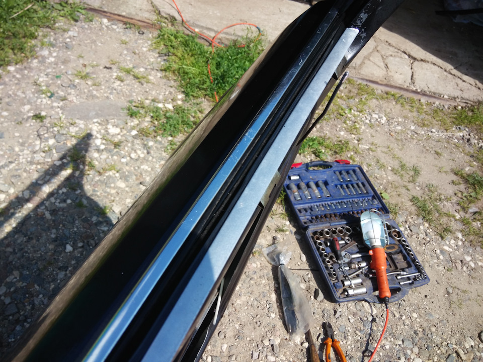

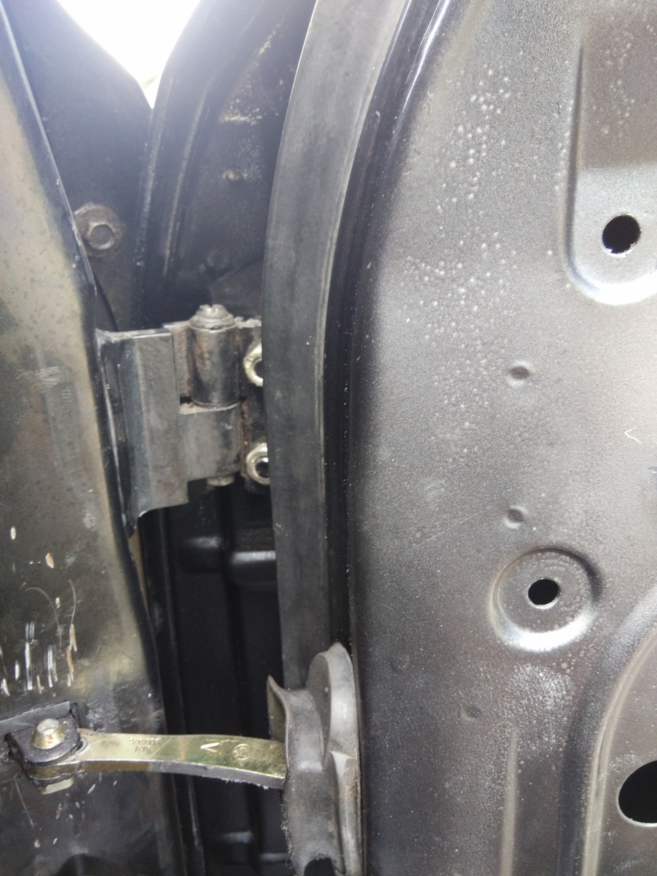

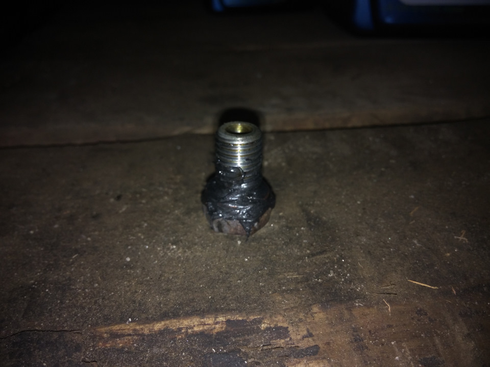

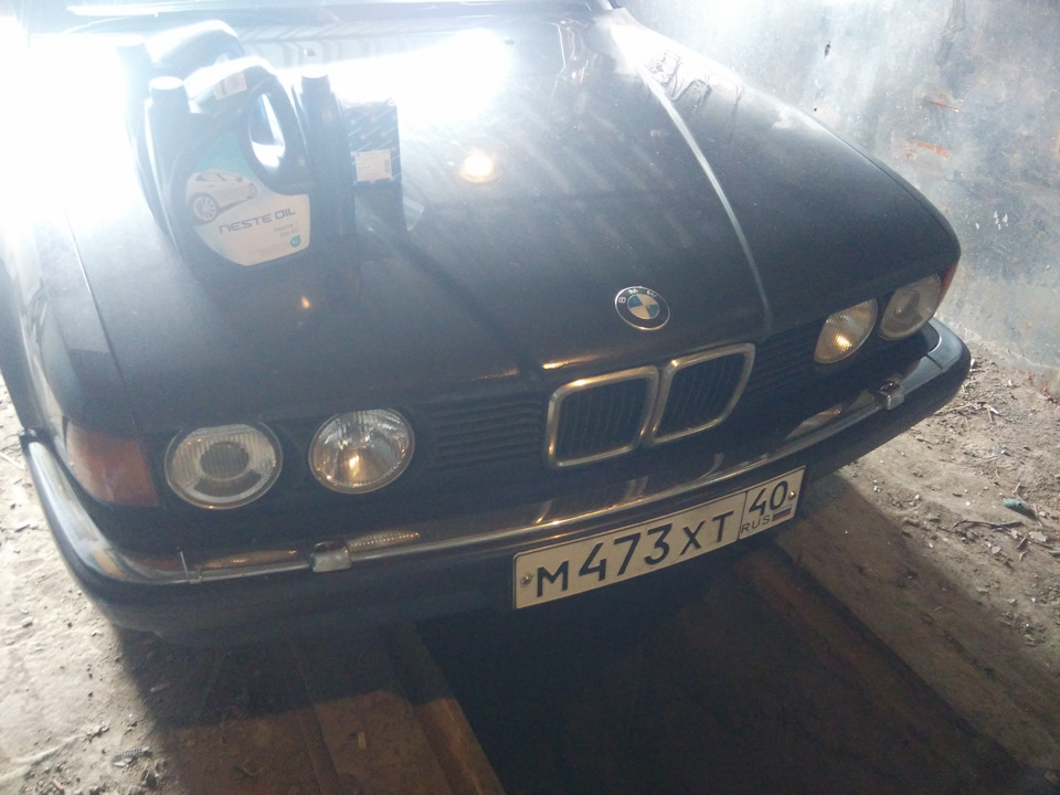

Bain Опубликовано 17 июля, 2017 Автор Опубликовано 17 июля, 2017 Сперва инфа для будущего себя. Вторая замена масла была на пробеге 391114 кмИ наконец- то я разгрузил машину а то ездить с набитым багажником и салоном- неокЗаехал в магазин и забрал свой заказИ сменил масло, фильтр и уплотнитель сливной пробки Пробку, на всякий случай, смазал герметикомСбросил спец приблудой )Далее, зачем я затеял всю херню с дверью И приступил к замене Новая дверь досталась мне голой, поэтому пришлось перекидывать все внутренности со своей, первым делом поставил ограничитель двери и замок с ручкой, после этого отрегулировал дверь, пока она была легкой Но не успел собрать всё до конца т.к. приехал друг )В итоге появилась проблема, когда я ставлю внутренних хромированный молдинг наверх-В это место, стекло упирается в него и не может подняться, в итоге слетает с ножниц и грохается вниз :(Хз что не так сделал, завтра на свежую голову надеюсь сообразить, а пока оставил в виде корча ) Цитата

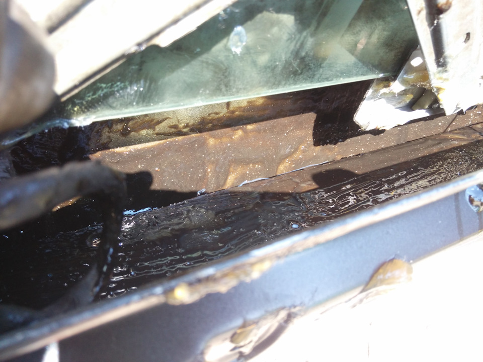

Bain Опубликовано 18 июля, 2017 Автор Опубликовано 18 июля, 2017 А стекло отваливалось т.к. я рукожоп и в темноте не увидел как собрать бутерброд из уплотнителей, то ещё порево )Внутрь сразу натолкал антикора 1 Цитата

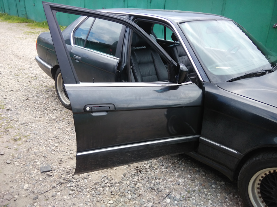

HARTGE Опубликовано 18 июля, 2017 Опубликовано 18 июля, 2017 Ну как цвет? Сильно в глаза бросается? Цитата
Bain Опубликовано 18 июля, 2017 Автор Опубликовано 18 июля, 2017 Ну как цвет? Сильно в глаза бросается? Да норм, заводским бмвшным дайманшварцем красили, пока сильно выделяется, ибо вся машина грязная, а дверь чистая ( Цитата
hopp Опубликовано 18 июля, 2017 Опубликовано 18 июля, 2017 Да норм, заводским бмвшным дайманшварцем красили, пока сильно выделяется, ибо вся машина грязная, а дверь чистая ( все равно будет выделятся, если даже вся машина будет чистая. Машина выцветает со временем и уже выбор по коду краски не канает надо подбирать. Цитата
Bain Опубликовано 18 июля, 2017 Автор Опубликовано 18 июля, 2017 Увидим, в целом пох, все равно под покраску суечусь, меня сразу попросили эту дверь заменить тк со старой работать бесполезно Цитата
Sega_bmw Опубликовано 18 июля, 2017 Опубликовано 18 июля, 2017 Лучше чуть ярче, чем в цвет, но гнилая) Цитата
Ponder Stibbons Опубликовано 18 июля, 2017 Опубликовано 18 июля, 2017 лучше целая дверь, но чуть ярче, чем гнилая, но в цвет как-то так)) 1 Цитата
Bain Опубликовано 18 июля, 2017 Автор Опубликовано 18 июля, 2017 лучше целая дверь, но чуть ярче, чем гнилая, но в цвет как-то так)) теперь понял :) спасибо )) Цитата
ALEX325ISALPINA Опубликовано 19 июля, 2017 Опубликовано 19 июля, 2017 все равно будет выделятся, если даже вся машина будет чистая. Машина выцветает со временем и уже выбор по коду краски не канает надо подбирать. ни чего там не выцветает. это басня для лохов которую втирают подборщики. другое дело что черный бриллиант имеет несколько вариантов откраса а варианты откраса это как раз тот номер что указан через дробь после номера краски и не у всех программы выдают все эти варианты. короче все зависит от колориста. Цитата

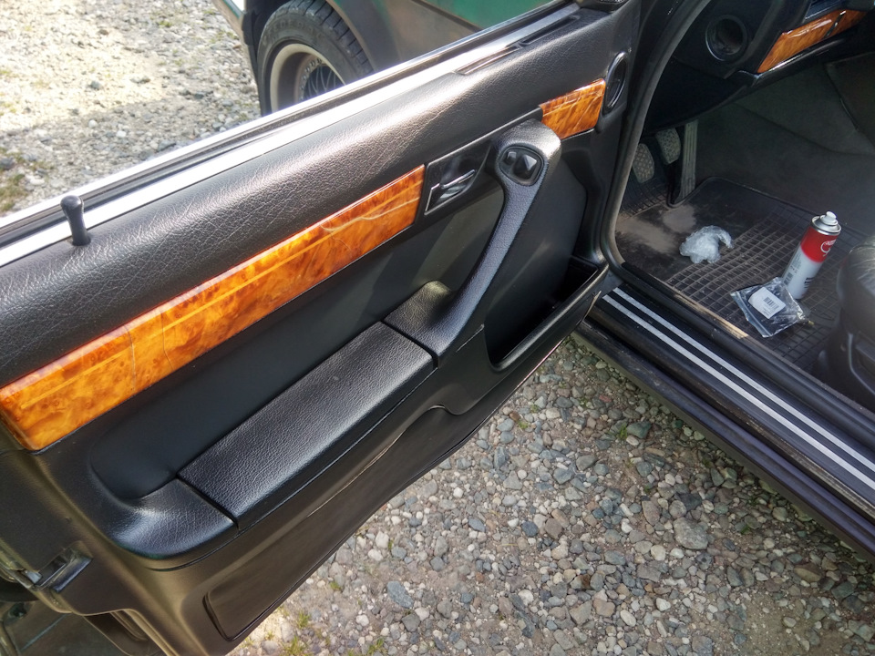

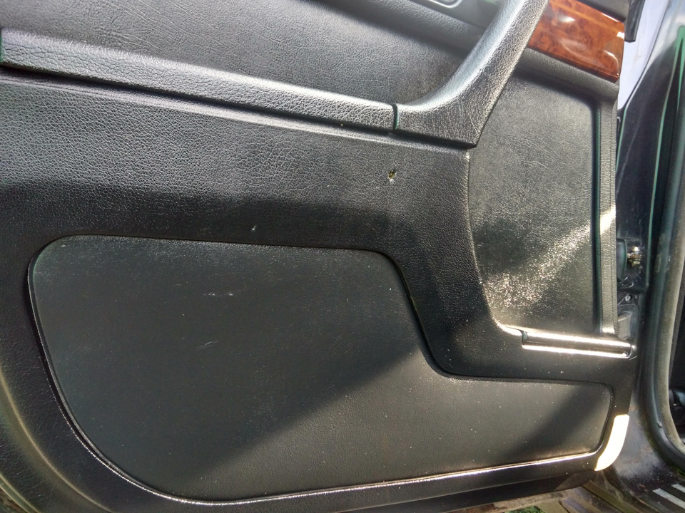

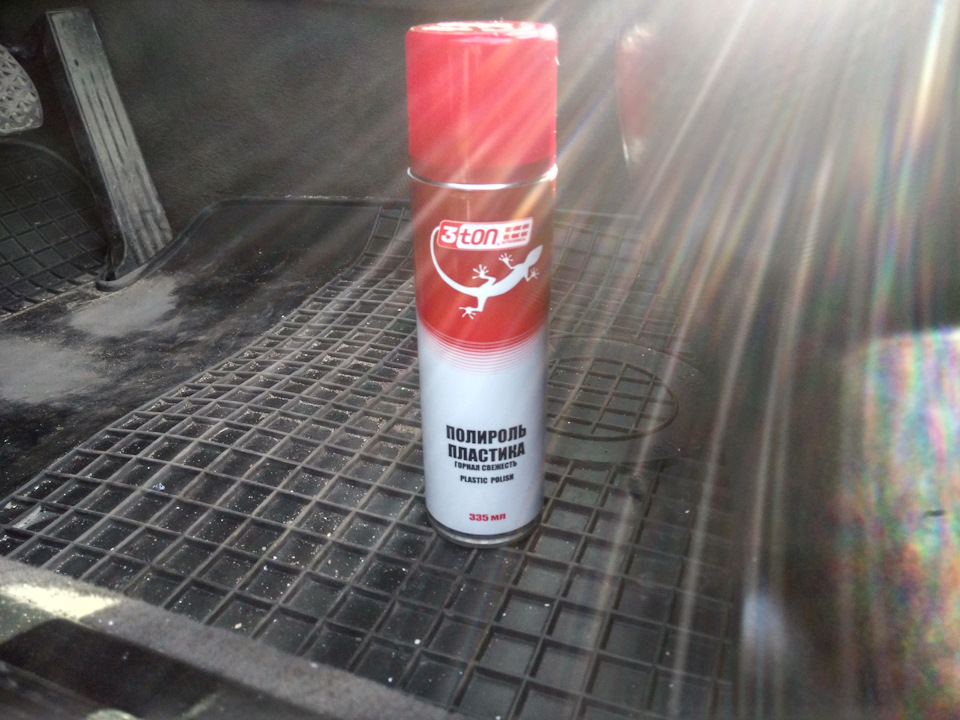

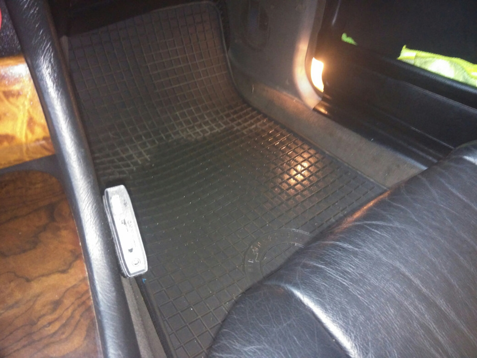

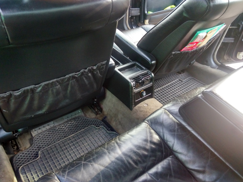

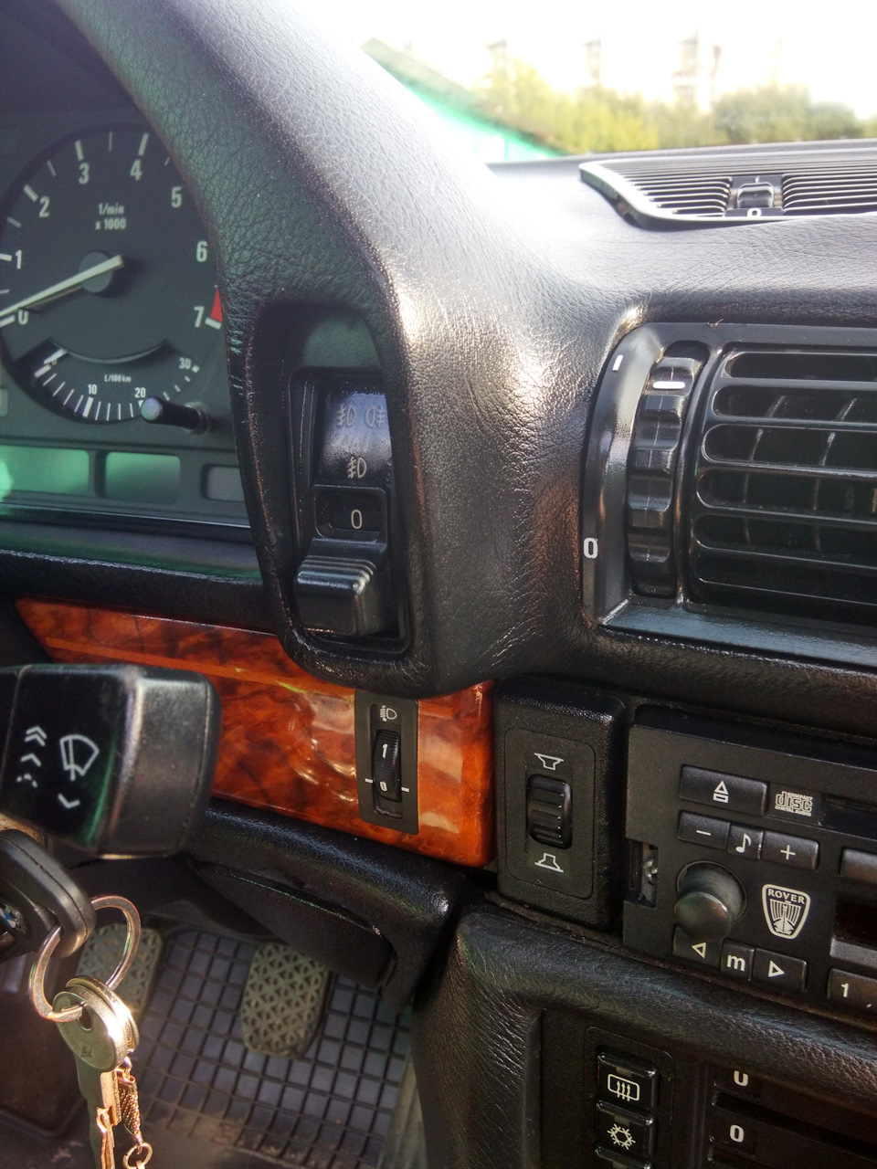

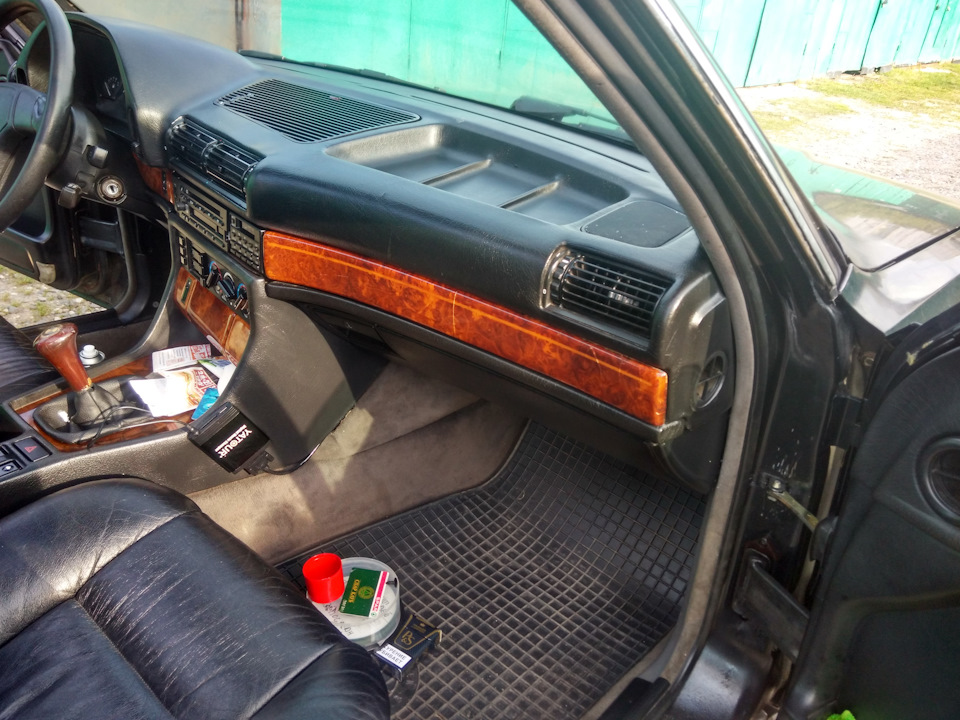

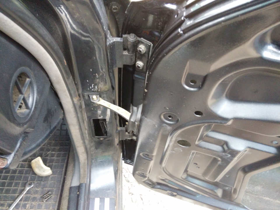

Bain Опубликовано 20 июля, 2017 Автор Опубликовано 20 июля, 2017 Сегодня я поправил зазор новой двери, а то вчера заметил, что выставил немного криво )Подобрал ещё пару мелочей, прошелся по сидениям и срулю очистителем кожи и кондиционером, а дальше испытал такую штуку, на весь салонный пластик в е32 ушло 2,5 баллончика.Результатом доволен, раньше мыл всё это просто водой из пульвизатора и спустя пару дней всё было в разводах, пыль и грязь сильно прилипали, теперь всё блестит, на ощупь очень мягкое, буд- то мыло трогаешь и ЧИСТОЕ. Обещают сохранение слоя в течении некоторого времени, и пишут, что этим можно и резинки обмазывать, посмотрим.В любой машине с люком надо катать такое в кол- ве чуть большем, чем овер9000)Результат на фото: 1 Цитата

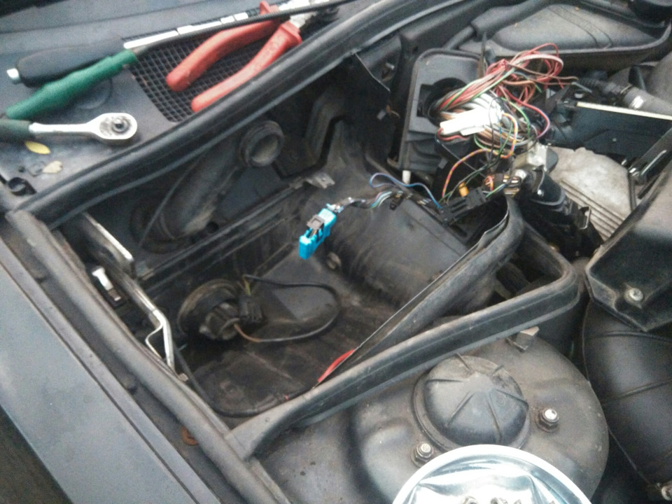

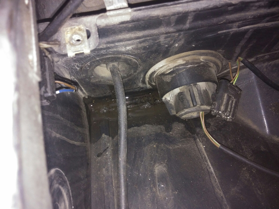

Bain Опубликовано 30 июля, 2017 Автор Опубликовано 30 июля, 2017 ппц, машина под ливнем простояла и затопило всю сторону переднего пассажира и налило в чехол кочерги, и машина далеко от гаража, что бы глянуть откуда вода налилась Цитата
v-et Опубликовано 30 июля, 2017 Опубликовано 30 июля, 2017 ппц, машина под ливнем простояла и затопило всю сторону переднего пассажира и налило в чехол кочерги, и машина далеко от гаража, что бы глянуть откуда вода налилась Делаю ставку на забитые сливы и уставший уплотнитель крышки люка) Цитата
HARTGE Опубликовано 30 июля, 2017 Опубликовано 30 июля, 2017 +1! Сейчас рассматривал фотку с новой дверью-Рома неужели это ты так накуярил чиркашей на стойке двери (проём) в том месте где ограничитель шплинтом крепится?((((( 1 Цитата
Bain Опубликовано 30 июля, 2017 Автор Опубликовано 30 июля, 2017 я со всем уже разобрался, завтра отпишу, щас лениво :) Не, кузов таким был уже, я обычно монтажный скотч клею, что бы краску не коцать Цитата
White_Bear Опубликовано 31 июля, 2017 Опубликовано 31 июля, 2017 Была такая не приятная ситуация. Смотри водосток под жабо и рядом с ним. Возможно, течёт где-то по шву. И не забудь, что ещё через проём печки может попадать. Цитата

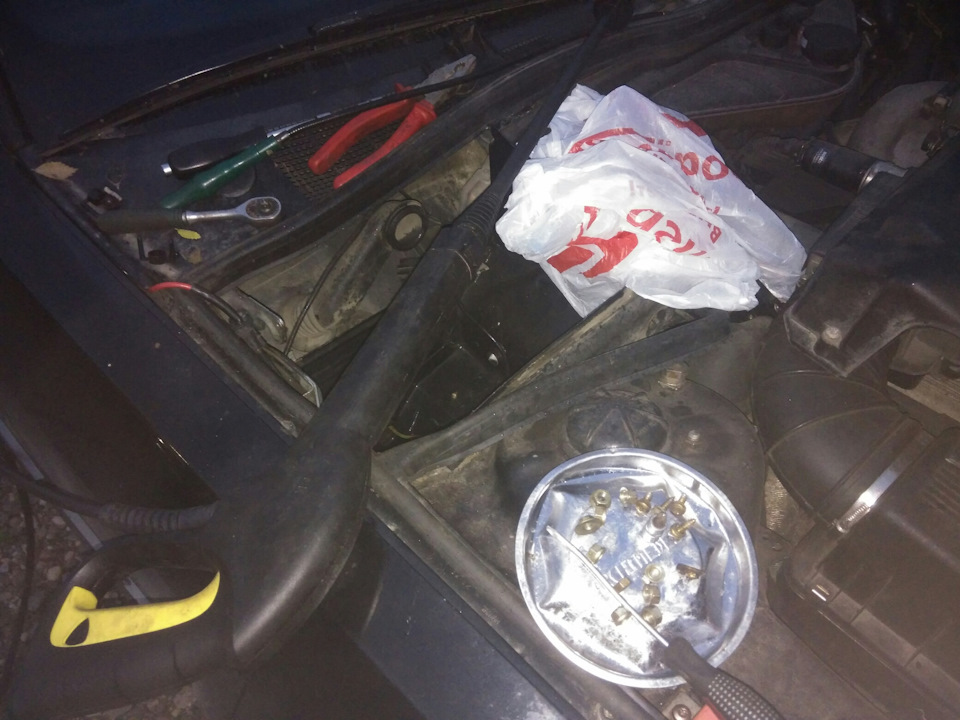

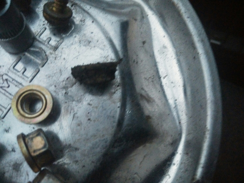

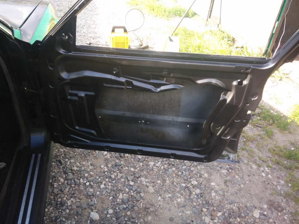

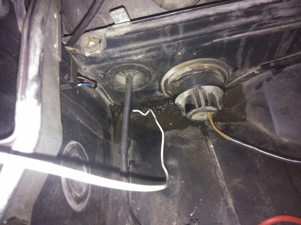

Bain Опубликовано 31 июля, 2017 Автор Опубликовано 31 июля, 2017 Поднял капот и все стало ясно.Вместо того, что бы идти плакаться на форумы и коллективно ванговать, как делает большинство я собрался и поехал в гараж.Там разобрал коробку с мозгами и все стало ясно, прочистил толстым проводом, попутно выудил оттуда гайку на 10 :О Залил автомобильным шампунем т.к. в нем есть щелочь и впритык залил керхером с фрезой, до тех пор, пока все свободно нн стекало снизу в 3 струйки. 1 Цитата
